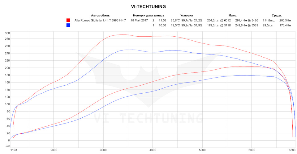

Последствия чип-тюнинга я наблюдаю постоянно. Потому что в нашу службу приходят убитые турбины, прогоревшие клапаны ГБЦ и рециркуляции выхлопных газов (EGR), расплавившиеся поршни, неисправные инжекторы и прочие агрегаты. Мы разбираем полученные от покупателей жалобы и выслушиваем разносы от беспокоящегося за репутационные потери руководства. И снова и снова находим в них следы внесенных изменений в электронику. Но зато все с готовностью жалуются на низкое качество БМВ.
Большая часть поломок происходит лишь через некоторое время после чип-тюнинга. Чаще всего – примерно через 50,000 – 80,000 км. Во многих случаях, к тому времени уже успевает смениться владелец автомобиля, при этом новый хозяин о своей «удаче» может даже не подозревать. Когда какой-то агрегат выходит их строя, его просто меняют. То, что причина неисправности может быть в перешитых «мозгах», многие не понимают. Ведь продавец чип-тюнинга их заверил, что чип ни на что не влияет.
Еще одна байка, усиленно продвигаемая чип-тюнерами (и не только ими, впрочем) – это что некоторые компоненты по сути расходники – например, турбина. Но это не так! Турбины выходят из строя только по вине чип-тюнинга или при неумелом обращении. В прежние времена, когда турбонаддув был диковинкой, все знали, что после холодного запуска турбине нужно прогреться, и первые 500 метров надо красться на холостом ходу, чтобы не повредить еще холодную турбину потоком горячих выхлопных газов.
Это также причина, почему те, у кого есть проблема с турбонаддувом, всегда найдутся и другие проблемы с двигателем.
Я могу понять покупателей. Вот кто-то нарисовывается и предлагает одним движением руки, не внося никаких принципиальных изменений, выдуть из двигателя дополнительную мощность. Что там внутри происходит – он не видит, но зато чувствует результат. Одновременно с этим клиент наслышан и начитан, что все двигатели по сути одинаковые и ничего от такого тюнинга не будет. А тюнер лишь укрепляет его в этом заблуждении. Ибо тюнер никогда не скажет о возможных повреждениях двигателя – «никто никогда не жаловался», — скажет он, даже если у него на шее будут висеть три иска от пострадавших — потому что поломки случаются уже после его вмешательства.
Чип-тюнинг – это как курение. Производители сигарет по своей воле никогда не скажут, что их продукт вызывает рак легких. Сами курильщики скажут, что они знают кого-то, кто курил всю жизнь и дожил до 80 лет. Это ли не доказательство, что курение безвредно? Меж тем лечение от последствий курения – это очень большая индустрия.
Чтобы защитить двигатели линейки UL от перегрузки, электроника ограничивает отдачу на уровне 25кВт на цилиндр. Именно эти барьеры снимают тюнеры за ваши же деньги и – чтобы оправдать свой бизнес – распространяют слухи о скрягах-производителях.
Сложность в донесении правды до потребителей и то, почему БМВ и остальные производители это не делают, в том, что все это сложно для среднего потребителя. Людям нужны простые объяснения, и ничто не в силах снять с них розовые очки.
Если чип-тюнинг не вредит двигателям, почему тюнеры вообще предоставляют гарантию на свою работу? Почему такси, арендные и развозные авто, а также спортивные машины исключены из этой гарантии? Потому что все эти автомобили накручивают большие пробеги или работают с большой нагрузкой.
Ганс чипует свой Гольф, накатывает 15,000 км за год, а через 3 года, к 45 тысячам, у Ганса и его Гольфа начинаются проблемы с инжекторами, турбиной, или вовсе плавит поршни, и Ганс клянет производителя, который тут ни при чём, за непотребное качество продукции. Все форумы битком набиты такими жалобами. Что нормально, потому что кто там напишет про то, что у них нет вообще никаких проблем?
