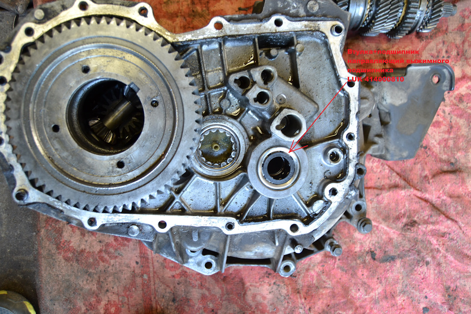

Буквально 2 часа назад поменял ремень, помпу и ролик.Пробег 70 тыс. стоял комплект INA 530 0302 10.Как новые, хоть клей ярлык и продавай.Мог бы проехать еще тысяч 30.Помпа GMB GWM-59A .Старые запчасти оставил на всякий пожарный.Жду втулку-направляющую выжимного.чтоб собрать коробку
Скажите знатоки, пожалуйста, чтобы поменять втулку выжимного коробку разобрали только со стороны сцепления, т.е валы шестеренки не разбирали Обратно таким же макаром соберем или надо коробку полностью разбирать?Просто почитали что коробку надо половинить, вот и располовинили

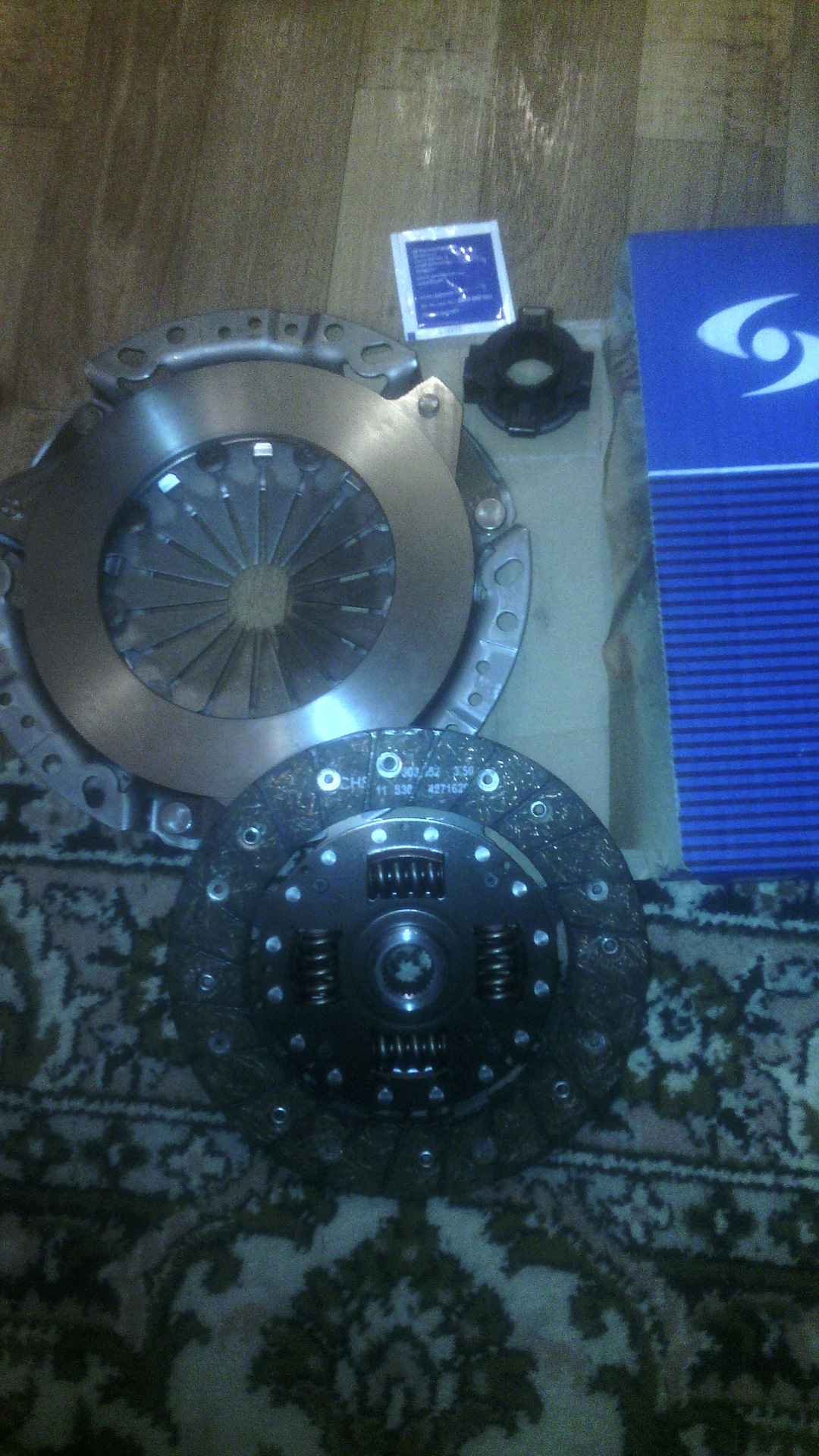

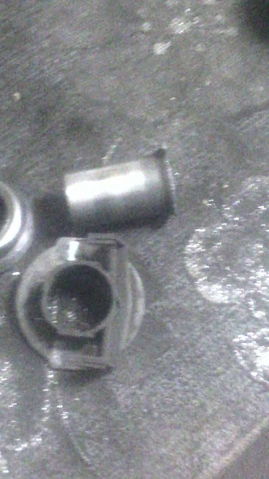

Вообщем печально все.Развалился выжимной сломал направляющую и лепестки на корзине
А какие признаки умирания сцепы были? И что купил на замену сцепы?
Менять будем завтра вскрытие покажет.Сначала появилась сильная вибрация на педали и сильный шум привыжатом сцеплении, а в один прекпасный день перестали втыкаться передачи на ходу.Возможно и РЦС, но сцепление тоже пора менять.При трогании дикая дрожь по всей машине
Понятно. Сделай пост или отпишись в чем была проблема.
