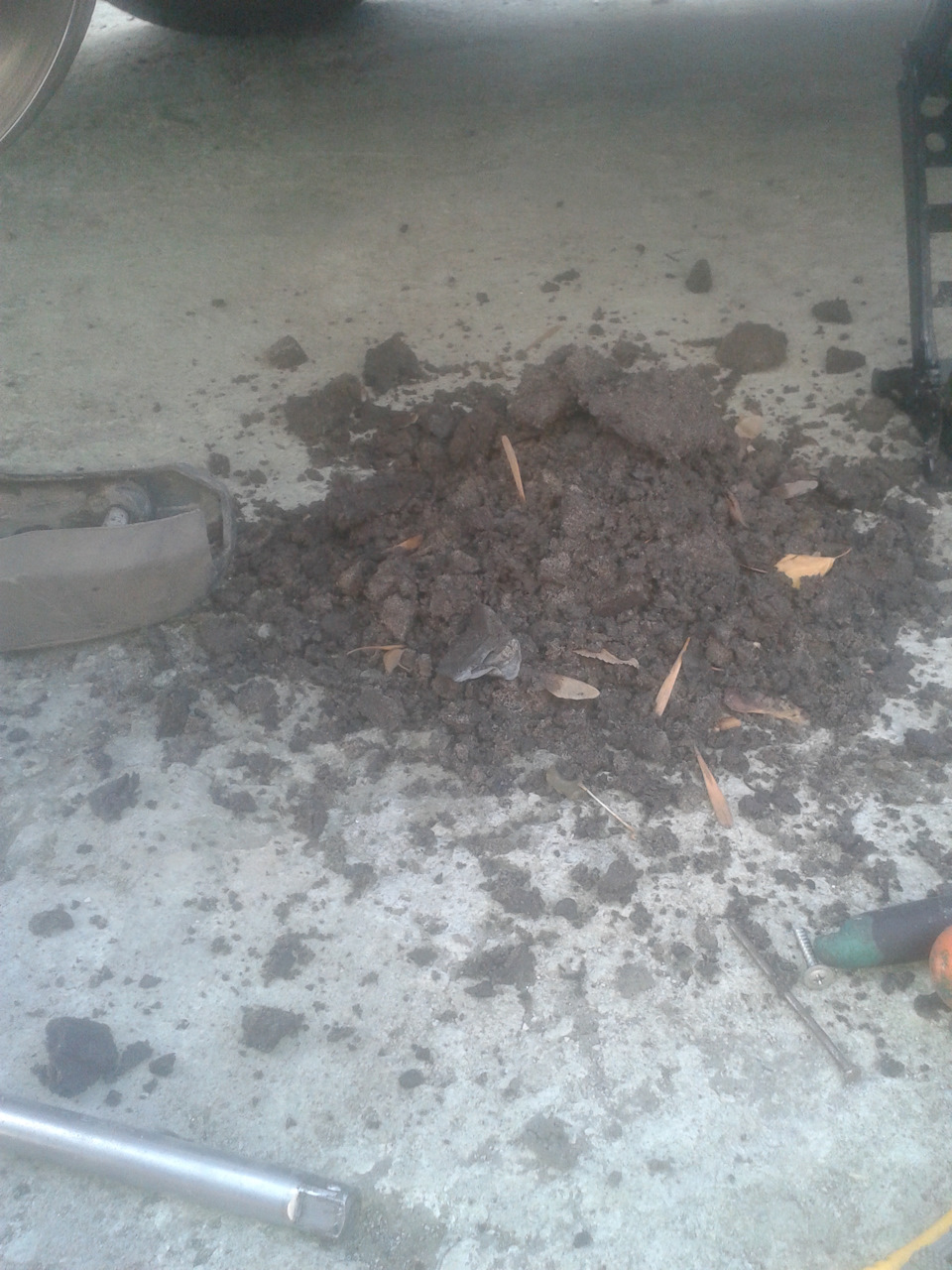

Знал что в опелях в передних крыльях она всегда там есть НО НЕ СТОЛЬКО я думал ))), это только с левого крыла, всё вымыл внутри, брызговики в гараж (т.к там тоже кило грязи лежит) а все дырочки залепил))), посмотрите у себя и вы обалдеете!
Заклеил дырки от крепежа брызговиков и с верху там есть где защита с крыла в во внутрь крыла переходит, но осознаю что грязь найдёт дырку как и СВИНЬЮ БОЛОТО )))
Думаю закрывать что либо бесполезно. Так как больше всего грязь валит туда в зазор между подкрылком и брызговиком. Поэтому я насверлил внизу брызговиков еще по три отверстия. Ну и раз в месяц выгребаю листья — открыв дверь, плюс заливаю туда с бутылки ведёрко воды :)) Задние брызговики пустые, недавно проверял, так как хотел и там насверлить отверстий, но нет необходимости, видно на мойках хорошо проливают их:))

даа, вот как раз от этого говнеца передний край двери и заливает. правильно сделал)
Нельзя дырки в брызговике закрывать, иначе это говно вообще уходить не будет. Лучше дополнительно сделай отвод грязи.
Брызговики снял совсем!
Зря снял, пороги будет пескоструить.
Да не люблю и не нравится мне внешне как с ними, а пороги?-да не езжу я на них до пескоструев)))

Я ещё вылепил вибро пластом между аркой кузова и крылом
вот так сделай и грязи больше не увидишь никогда www.drive2.ru/l/10361513/
А какие дырки ты залепил?
Не спорю, грязь найдёт дырку ), на пред идущем опель когда снял после покупки авто задние брызговики там такая же ШЛЯПА была )
Там всегда этого добра много! Я весной все это дело вымываю и зимой накапливаю))
Ты задние брызговики посмотри… и там видно будет, кто обалдеет!)))
ЗАДНИХ у меня не когда не было и не будет!)))
