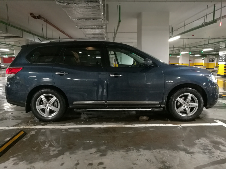

В такую погоду понимаешь, что сделал правильный выбор, что купил шины с буквой "Ш". Вообще последние годы погода зачастила "радовать" москвичей ледяными дождями.

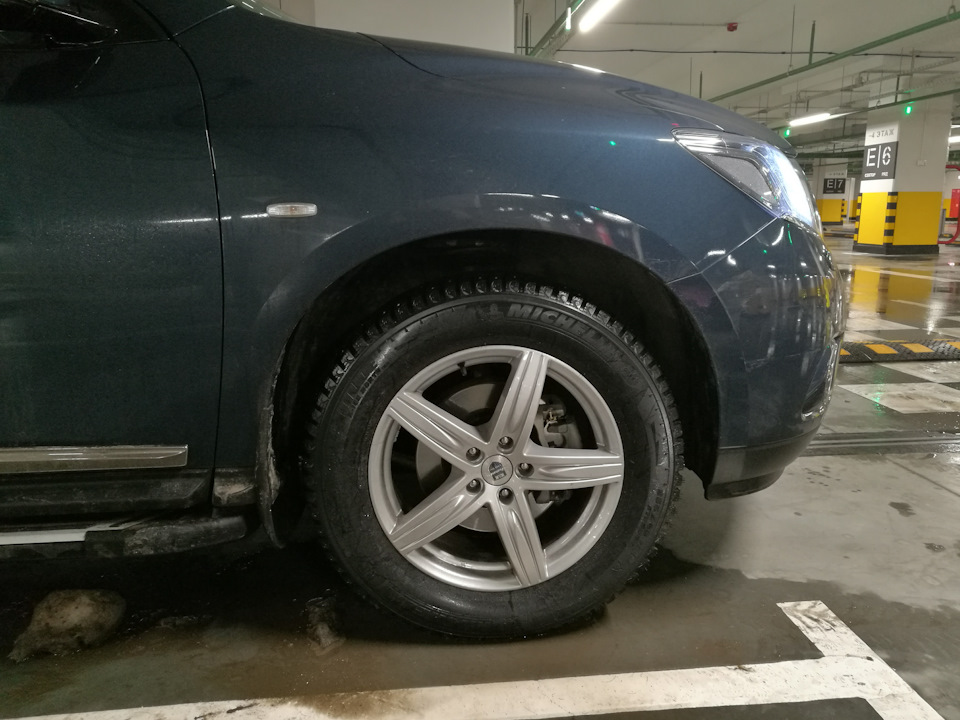

Шины шипованные Michelin Latitude X-Ice North 2+ 235/65 R18 по 10500₽ за штуку
Диски советского производства КиК Андорра — 5500₽ за диск
После установки колес загорелась ошибка датчиков давления шин. Как оказалось, их надо было снять с летних колес и поставить на зимние. Я об этом не знал. Сейчас думаю что делать — переставлять с летних не выход, потом обратно, каждый раз перебортовывать резину нужно, так как датчики ставятся на диски. Или покупать второй комплект датчиков (6000₽) + перебортовка только зимних колес. Или же забить на ошибку…
