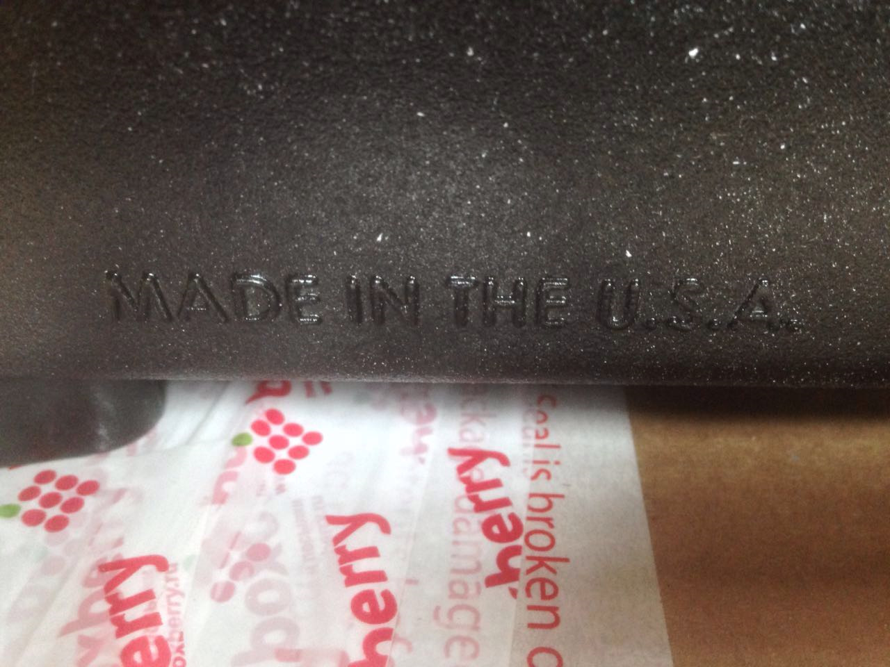

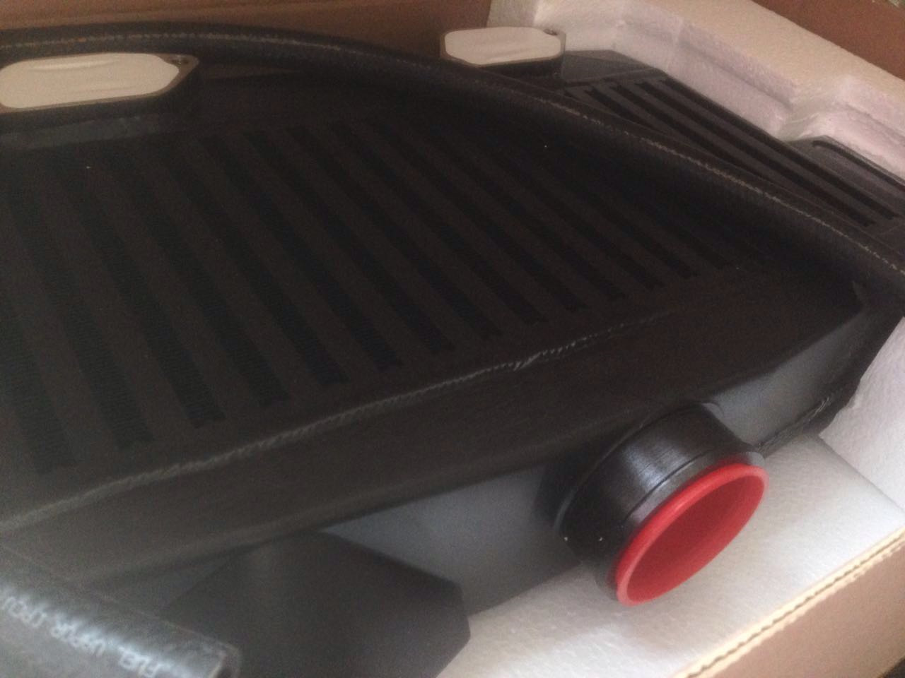

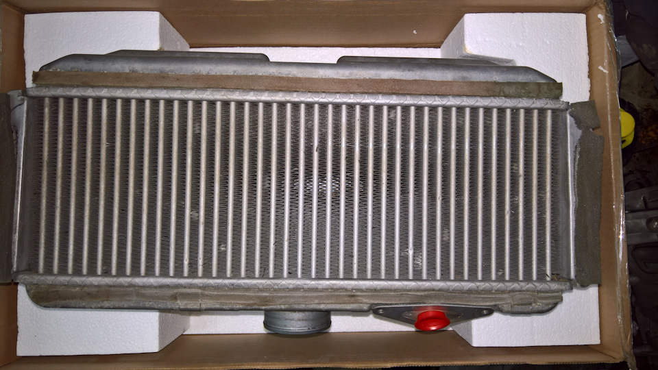

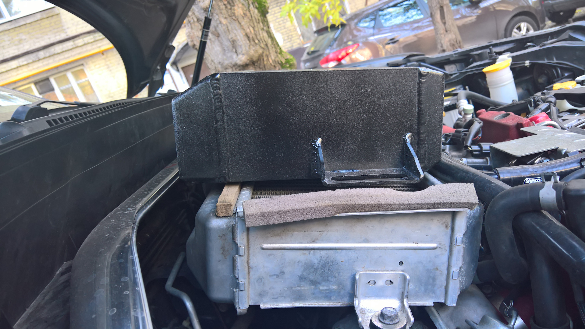

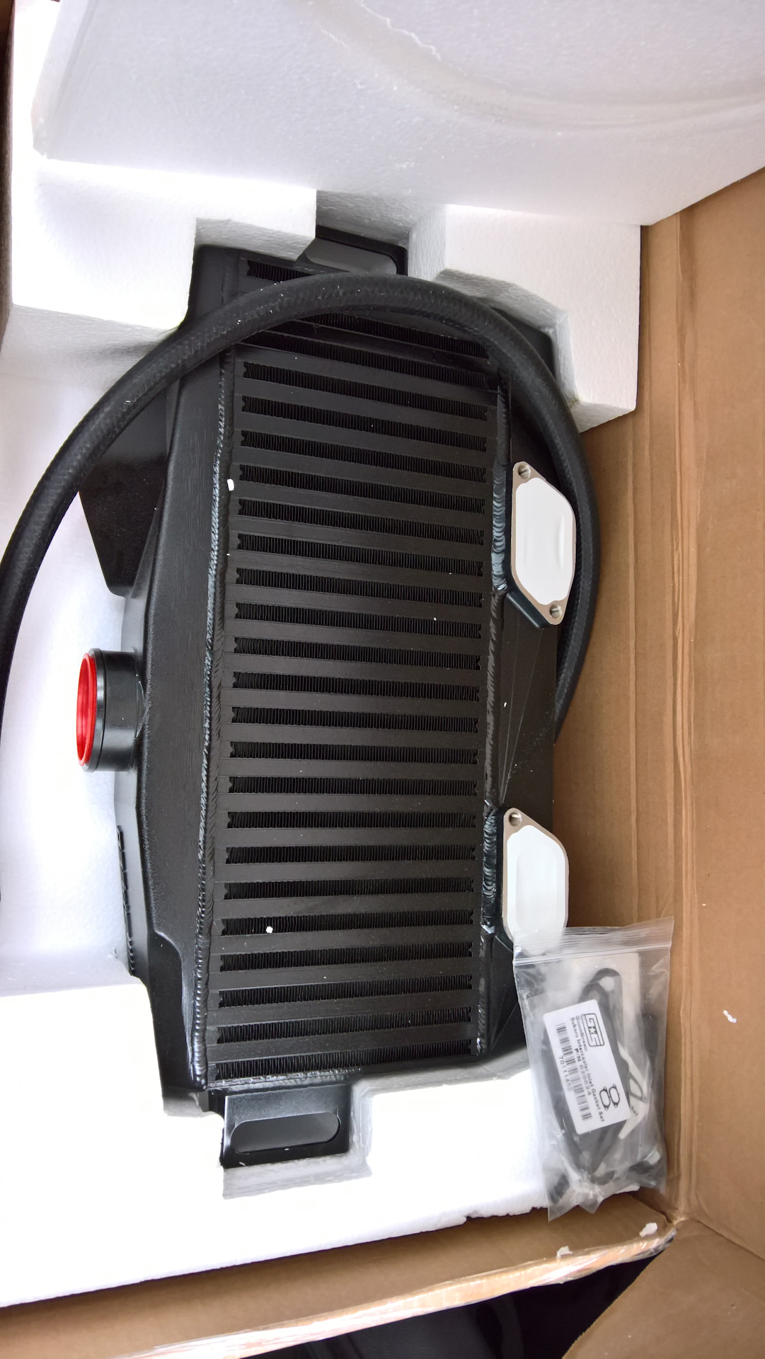

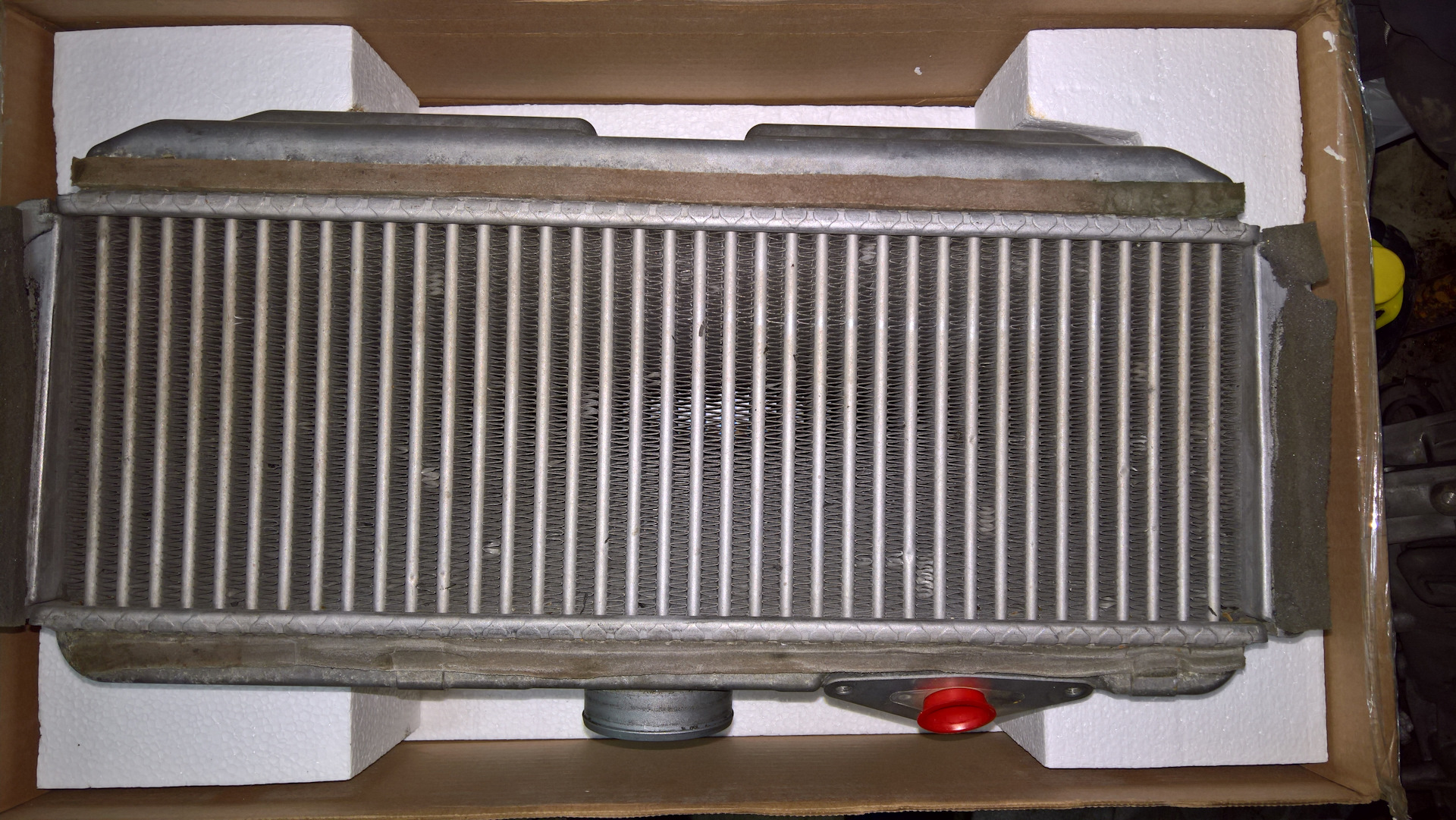

Давно меня бесил штатный интеркуллер GRB у которого от любой прилетевшей в жабру мухе мнутся соты, я уже не говорю о воробьях и голубях и более крупной живности. Так что замена чисто ради фетиша, не думаю что он что-то даст по мощности, хотя производитель как всегда пишет что именно их кулёк самый мощный, самый сочный, самый продувной и самый запатентованный, и в нём одни ноу-хау.
Взял сразу Black серию он сразу анодирован в чёрный цвет.

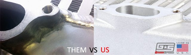

Основное преимущество это то что он сделан из цельного картриджа и двух отлитых, монолитных боковин, приваренных к нему, за счёт этого он может выдерживать огромные давления в моём случае в пике надув может прыгнуть до 1.6 бара!
Как известно штатный кулёк после 1.5 бара многие обваривают, так как он может дрыснуть в местах склейки.
Ещё в чём разница с сток GRB что он не свисает над турбиной. Да, направляйка будет переделана, об это напишу как её сделают.

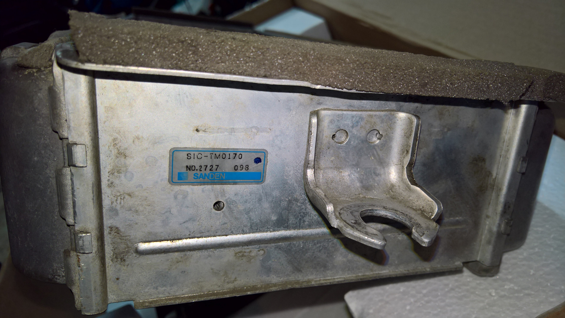

Внешне GRB кажется гораздо больше, но когда начинаешь мерить рабочую поверхность они почти одинаковые, у GRB на два ряда больше над турбиной и габариты ему придают пластины на которые с завода прилегает штатная направляйка, за счёт чего он длинней и шире, а сам куллер утоплен вглубь этих пластин.
GrimmSpeed Top Mount Intercooler Black
Габариты: 48,26х17,78х9,53
GRB Top Mount Intercooler
Габариты (без боковых пластин): 57(52,48)х17,60х9,44(6,95)

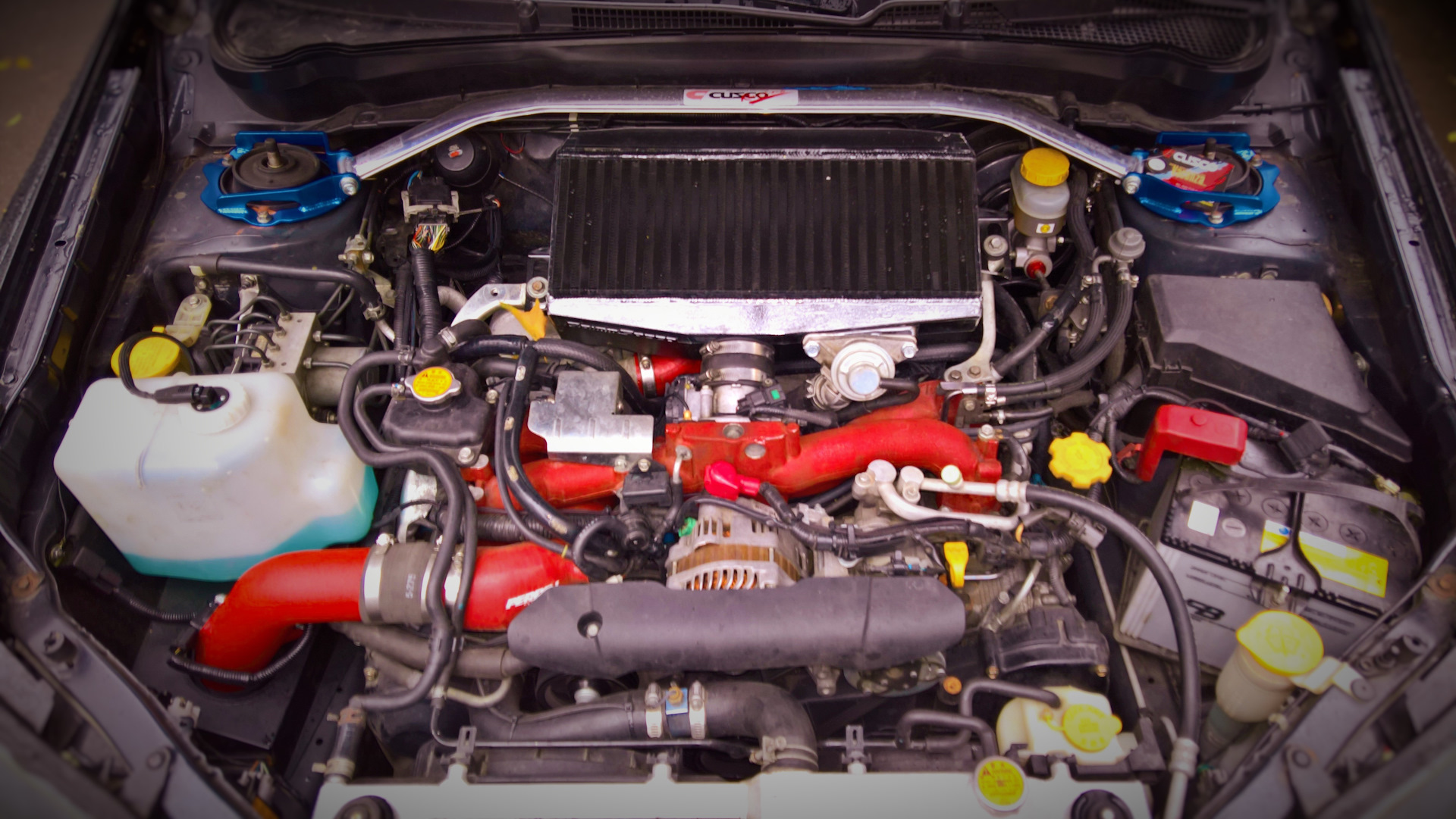

привет!подскажи плиз я такуюже самку установил!но она немного уперается в гур или кондей непомню че там не суть!у тебя самка перрин не упирается нигде?
Нет, всё ровно. Но её нужно подрезать при установке где она надевается на турбу.
во как спасибо!а фотки нету как у тебя она щас в каком положении и тд!буду очень признателен
Так у меня мотор сейчас другой, на 255 чуть по другому стояла, а сейчас 207. На 207 меньше подрезать надо.
Я и говорю про 207!)подрезать по длинен пришлось?и примерно на Скока?
А, ))) Да по месту смотри, просто когда я её обрезал был 255 мотор, так 2 см обрезали, и было норм. а теперь на 207 выяснилось что слишком много обрезали.
А вот как!ладно спасибо за инфу))
Не за что😎

Для установки кулька от GRB нужно только коллектор впускной от той же GRB, или еще какие-то переделки требуются?
В прошлых записях я всё описывал, когда ej255 был, ещё тумба другая нужна, и коллектор пилить под электро дроссель. Старые записи глянь, сейчас то у меня мотор в сборе стоит.

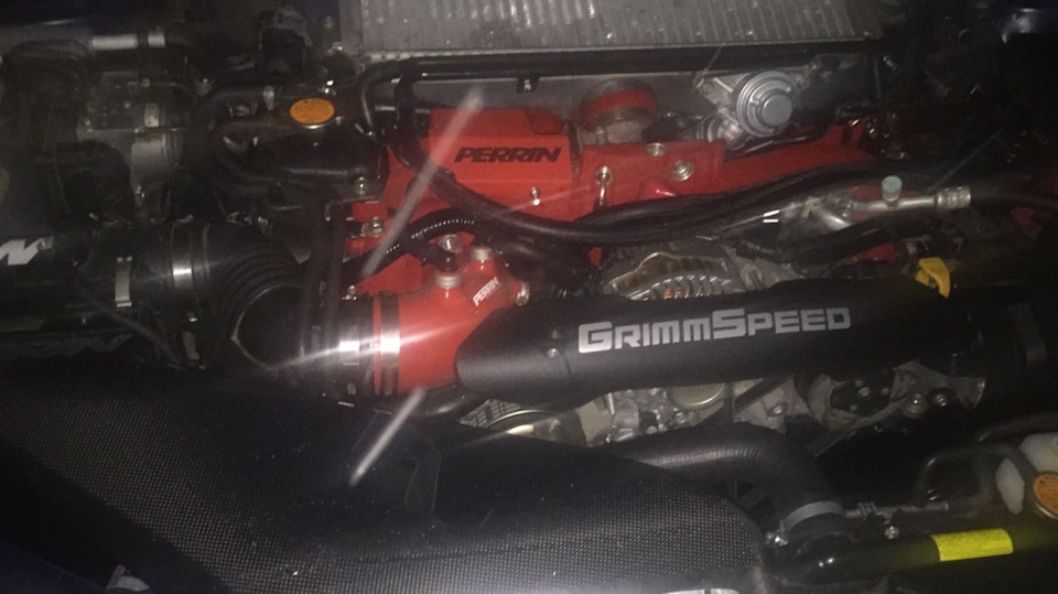

А чёток процесс вест? Сча какие то новые под наклоном уже серия вышла
Да он вышел давно, вертикуллер называется, вот только он на WRX с пластиковым коллектором, там это легко реализовать, так как пайп от турбы сбоку, и пайп на дроссель у пластикового коллектора сбоку, там его крути как хочешь. Он внешне как фронт, вход слева и справа. А у STI вход от турбы через У-пайп, и вход сразу в дроссель по центру. Поэтому, всё не так просто, но при желании сделать можно.
