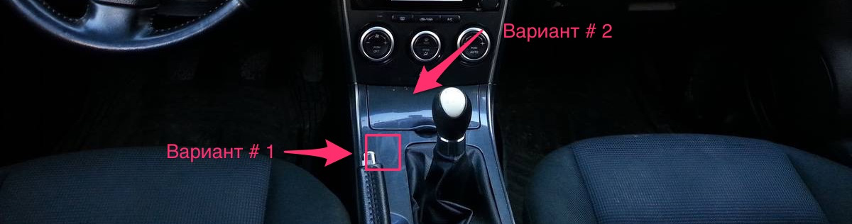

После долгих обдумываний, различных идей и требований, было принято решение чуток модернизировать консоль разделяющую передние сидения и провернуть вот такой план:
1. Вывести кнопку (в район ручки переключения передач) для прерывания питания на головное устройство, что фактически — хард ресет;
2. Вывести (в район ручки переключения передач) прикольный идикатор уровня заряда АКБ;
3. Разобрать консоль и в шахте проложить проводку и доп. устройства, а после в подлокотник вывести USB Hub
По первым двум пунктам есть несколько вариантов размещения
По пункту # 3 реализовать следующую схему с требованиями (на изображении концепция не претендующая на электронную схему)
