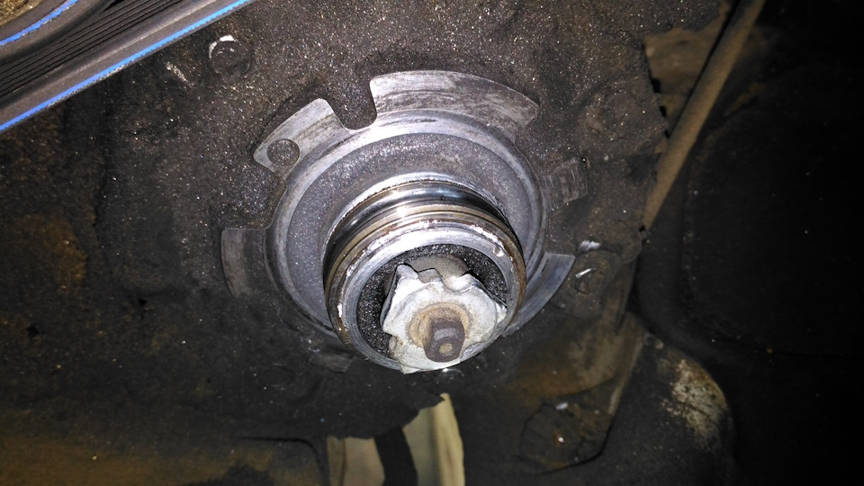

Всем доброго дня и приятной погоды за окном! Наконец мне удалось собрать пазл из наличия свободного времени, денег, желания, а также снятого обломка муфты и обоймы подшипника… А предшествовало этому всему событие полутора месячной давности. В кратце: заклинило подшипник компрессора кондиционера — сорвало его с посадочного места, резьбовая часть муфты осталась на валу, внутренняя обойма подшипника осталась на посадочном месте, а внешняя осталась на отлетевшем шкиве. Ремень соответственно порван, шкив отлетел, компрессор не фурычит… Благо лето кончилось, да и нашел выход оставить машину на ходу — поставил короткий ремень в обход шкива компрессора.

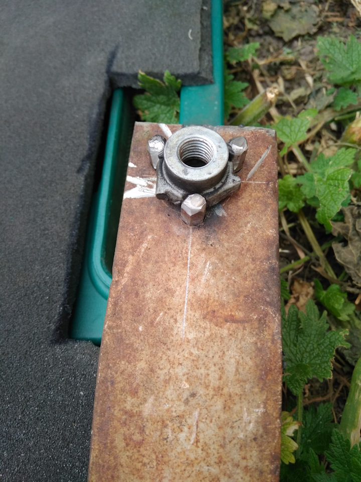

Подготовительные работы шли месяц маленькими шагами: снял оставшуюся обойму с посадочного места подшипника на компрессоре — снялась относительно легко, даже съемник не понадобился. отковырял отверткой и руками. Стопорное кольцо сломалось к сожалению… Далее задача стояла открутить кусок срывной муфты, оставшейся на валу компрессора. Это была самая неудобная и продолжительная часть работы (по полчаса в день изредка залазил под капот с попытками как-нибудь открутить её — фиксируя вал, крутил, и ключами, и плоскогубцами, и всем что под руку попадало… Даже горелкой грел и крутил — всё тщетно…) Грани на валу уже почти слизались, а муфта и с места не сдвинулась. Однажды решил просто захерачить её молотком и зубилом по методу Джереми Кларксона! Вуаля! Получилось.
Расколоть то я её не расколол (как хотел), но от удара монтировкой она провернулась и далее просто открутилась пальцами.

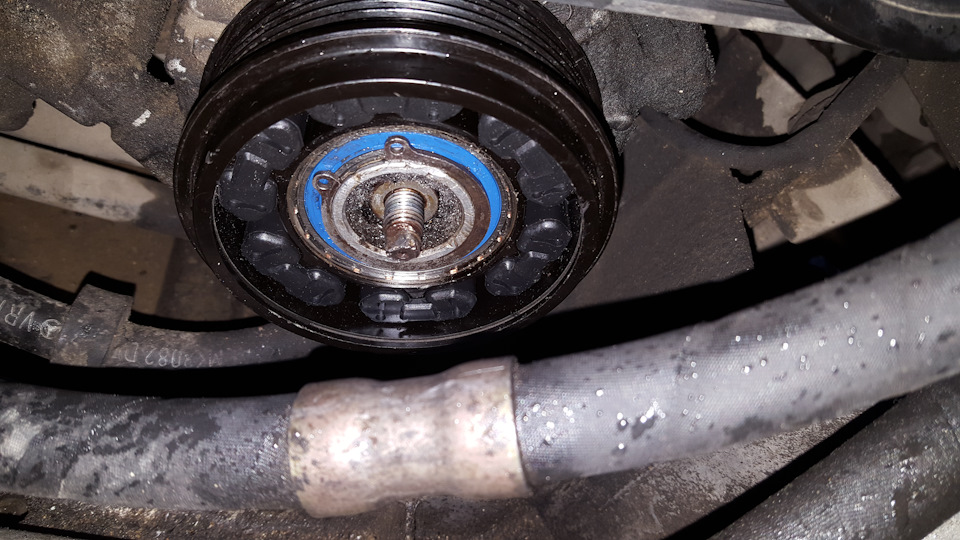

И вот, не откладывая дело в долгий ящик, под дождем и холодом во дворе поставил всё как должно быть!
Узрите, граждане и собратья! Ибо радости моей нет предела!)) Хотя мелочь… а приятно)

Привет ещё раз, хотел спросить про огрызок муфты который остался на валу. Он что, накручивается на вал? Тогда что за болтик четырёхгранный вкручивается с торца?
привет! это не болтик, это сам вал. за эти грани его можно зафиксировать чтоб открутить шкив. да, и сама муфта она накручивается на вал
