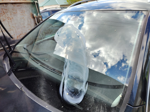

Еще летом набрал резинок для щеток стеклоочистителей.
Брал тут, сразу 10 комплектов по 2 штуки.
Ибо стоимость щеток стала негуманной, а покупать одну резинку ВАГ за 400 руб. вообще смешно.
На выходных поменял.
Поскольку резинки одинаковой длины, то для одного из передних пришлось подрезать.
Ну и для заднего, само собой, причем оставшегося обрезка хватит еще на одну замену.
Пока очень доволен, чистят без полос, лучше чем чистили новые Bosch.

Брал такие же. При околонулевой температуре дубеют. И громковаты через 4 месяца стали. Подумываю на зиму взять Валео, весной снова вернуться на Китай.
Ну не знаю.
У меня при -5 работали норм.
Может быть пока свежие? Может мне просто следующий комплект поставить, попробовать его зимой?

Не пробовал, кусочка на задний дворник хватает или все же надо целую резинку выделять?
В тексте написано)
Одной резинки на две замены заднего хватит.
Обрезка от переднего — нет.
Ну и ладно, всяко дешевле оригинального заднего дворника, к которому даже альтернатив нет.

Да не, я не спорю, но тогда почему они не прижимаются нормально через полгода эксплуатации… Думаю так задумано ))
Насчет прижима не знаю, а вот то, что через полгода графита на резинках не остается, это точно

На 4 месяца легко хватает. Но зимой дубеют, так что вариант для лета. Трут нормально.
И я менял резинки. Легче всего: выдрать старую резинку с одного конца дворника и потом сжать вместе метал. пластины… тогда и пластиковый наконечник отлично снимается :)
Класс! Надо будет тоже заказать))
А вставляются без усилий?
Морочка только со снятием наконечников (заглушек) на щетках, чтобы не сломать.
А так — 5 минут.
