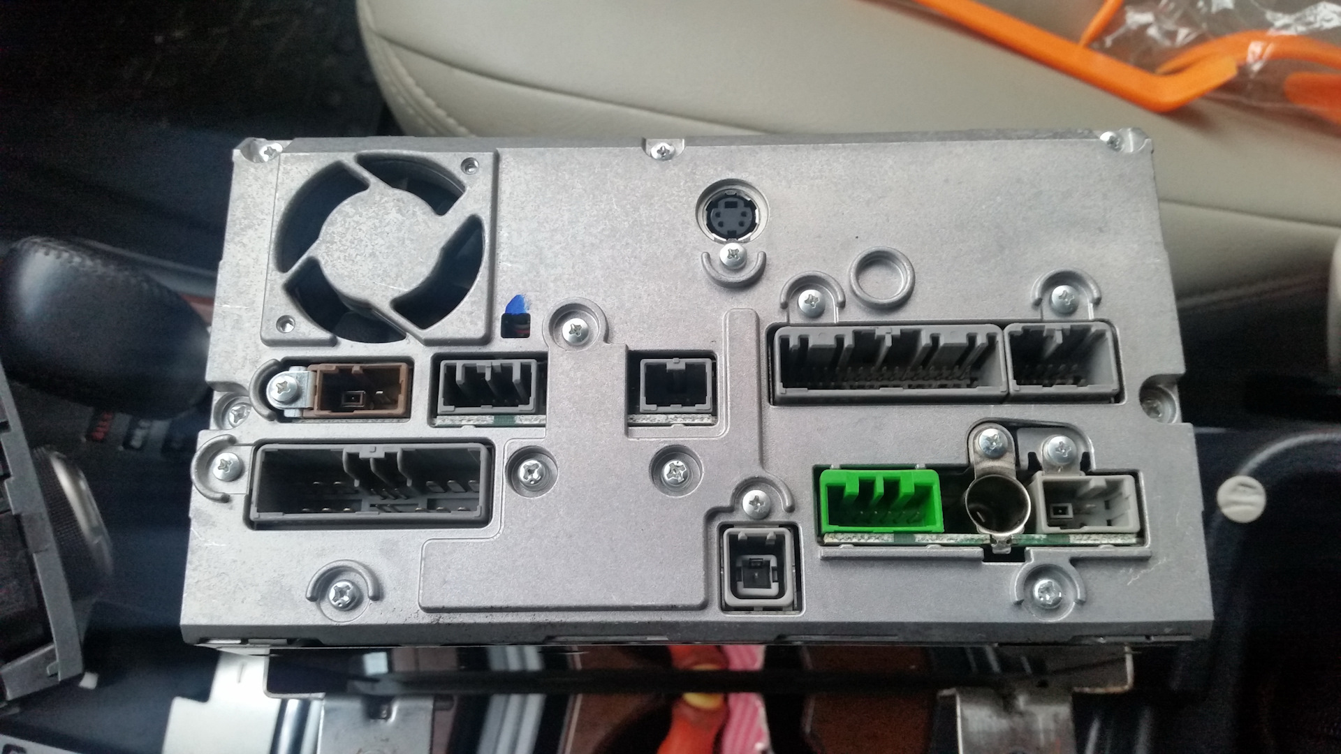

Ранее писал в бортжурнале что занимаюсь модернизацией аудио системы в автомобиле и мои изыскания, не без помощи сторонних специалистов, начинают приносить результаты.
А именно после перепрошивки MMCS изображение с DVD начало отображаться на головном устройстве а вот видео сигнал с AUX разъема так и не стал отображаться. Ходя по разным форумам и собирая информацию, может конечно плохо искал, но ни где не нашел законченного решения данной проблемы. Поиски информации и анализирование различных электрических схем пришел к выводу что показывать видео в движении головному устройству не дает два сигнала а именно сигнал GPS который отслеживает глобальное перемещение автомобиля в пространстве и сигнал от датчика скорости. Если с GPS все понятно достаточно отключить антенну от магнитолы и координат не будет то где через что поступает сигнал от датчика скорости и в каком виде он приходит не понятно ( информация по источникам и схемам очень разница). На все это меня навела информация которой со мной поделились драйвовчане и предложили решение данного вопроса.
Один вариант описан здесь www.drive2.ru/l/9574632/ кстати у psyadmin есть один лишний комплект такого устройства это для тех кто не хочет возиться и самое главное у кого востребована родная навигация MMCS и сигнал от датчика скорости. Вполне приличное решение данного вопроса.

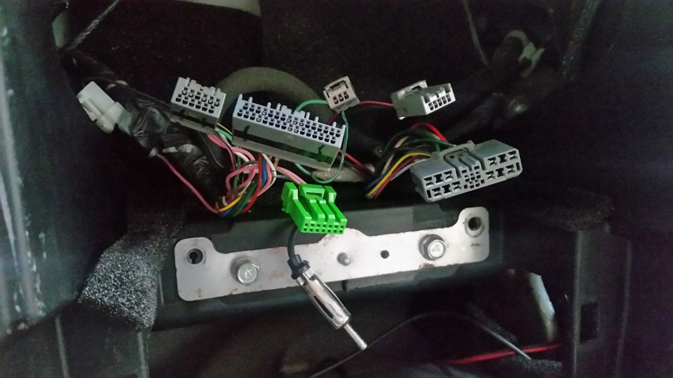

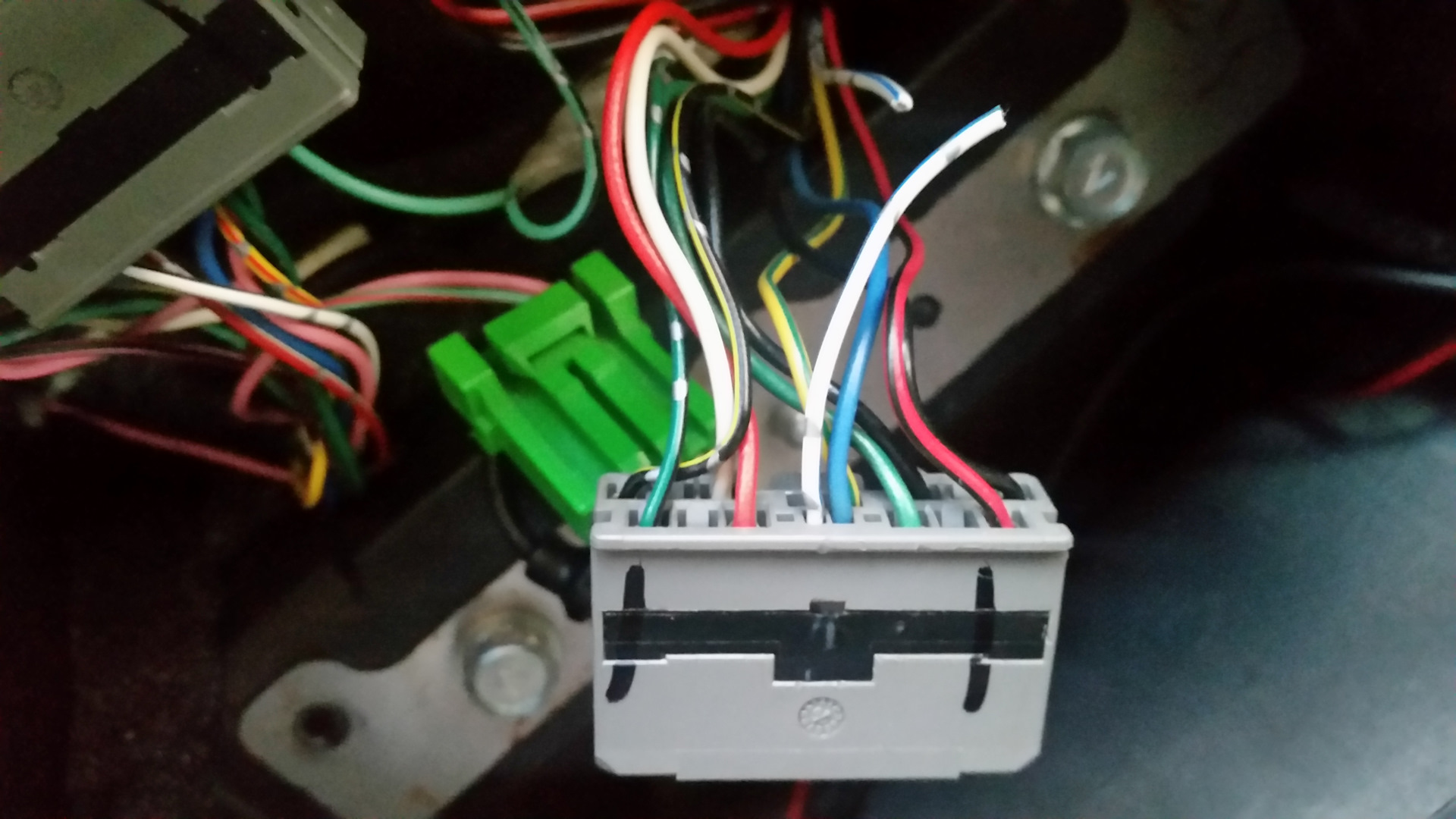

Второй вариант это мой, навигацией не пользуюсь да и как оказалось у меня просто нет GPS антенны (по крайней мере она не подключена к головному устройству и разъема от нее поблизости не нашел), да и судая по изучению информации . навигация родная кривая и пользоваться ей полноценно в России не возможно. Все уже давно привыкли к Навителу да и к Яндекс навигатору. Так вот оставался вопрос где найти сигнал от датчика скорости входящий в головное устройство разного рода источники как я уже писал говорят разное где то встречал именно описание разъема и на нем видел название пина как Speed но там был 40 штырьковый разъем. обсуждая данный вопрос и делясь бедой пользователь serge-y, за что ему большое спасибо подсказал что есть разъём по его словам D210 подсоединяемый к голове. На схеме он 17- пиновый. Его 13 нога. Провод белый с синей полосой и проводом по которому передается сигнал от датчика скорости. Изучая cхему соединения я нашел это разъем .
На моей схеме это разъем P2A1 и 13 пин его называется ACCESSORI(+)
Я решил рискнуть и отсоединить его от головного устройства, вытащить его из разъема не получилось решил просто разрезать и за изолировать его с двух сторон.
И фокус удался ура! теперь у меня сигнал и с DVD и с AUX показывает головное устройство в движении.
Теперь конечно не будет работать функция автоматического повышения громкости головного устройства связанного с повышением скорости автомобиля но я особо не расстроился, функция в меню включается и выключается значит производитель головного устройства подразумевает что не всем пользователям эты функция нужна . На счет навигации решил вопрос по другому о чем напишу отдельно.
Еще раз спасибо пользователям psyadmin и serge-y за то что откликнулись на мои изыскания.
Все удачи.

Рад, что помог. Странно, что на Вашей схеме 13пин — accessory+, так как сигнал от датчика скорости — VSS (vehicle speed sensor) на этой схеме на 14 пине… Я пользовался схемами с мануала на сайте аут клуба.
Да много схем разных только в одной видел что то похожее на скорость а вообще VCC это питание. Спасибо. Долго я к этому шел.
serge-y
Ну судя по фото отрезанного провода, он 14й и отрезал. Долго смотрел, сравнивал со своей фишкой и схемой, не понимал, почему речь про 13й пин, а на фото отрезан 14й.
