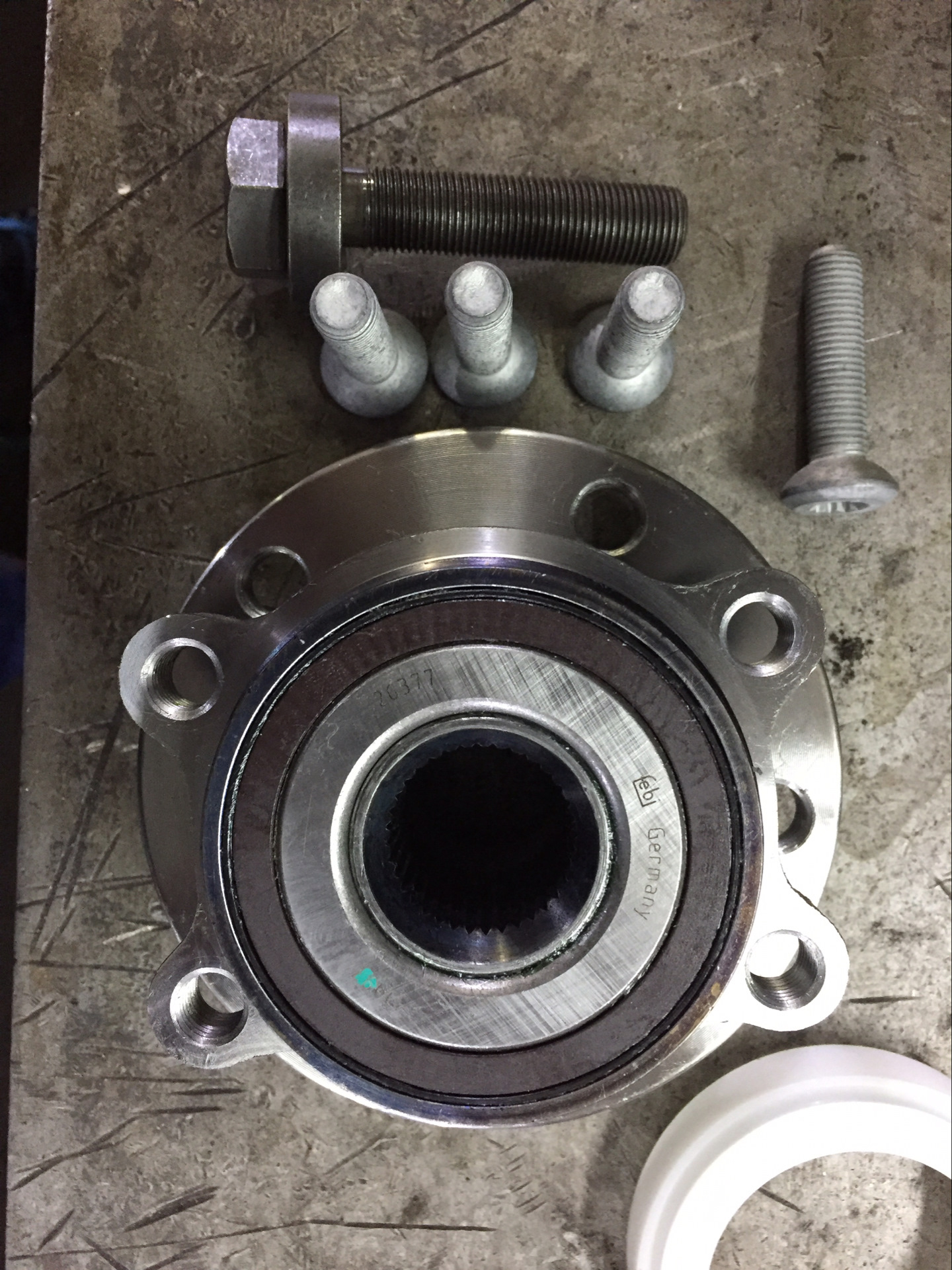

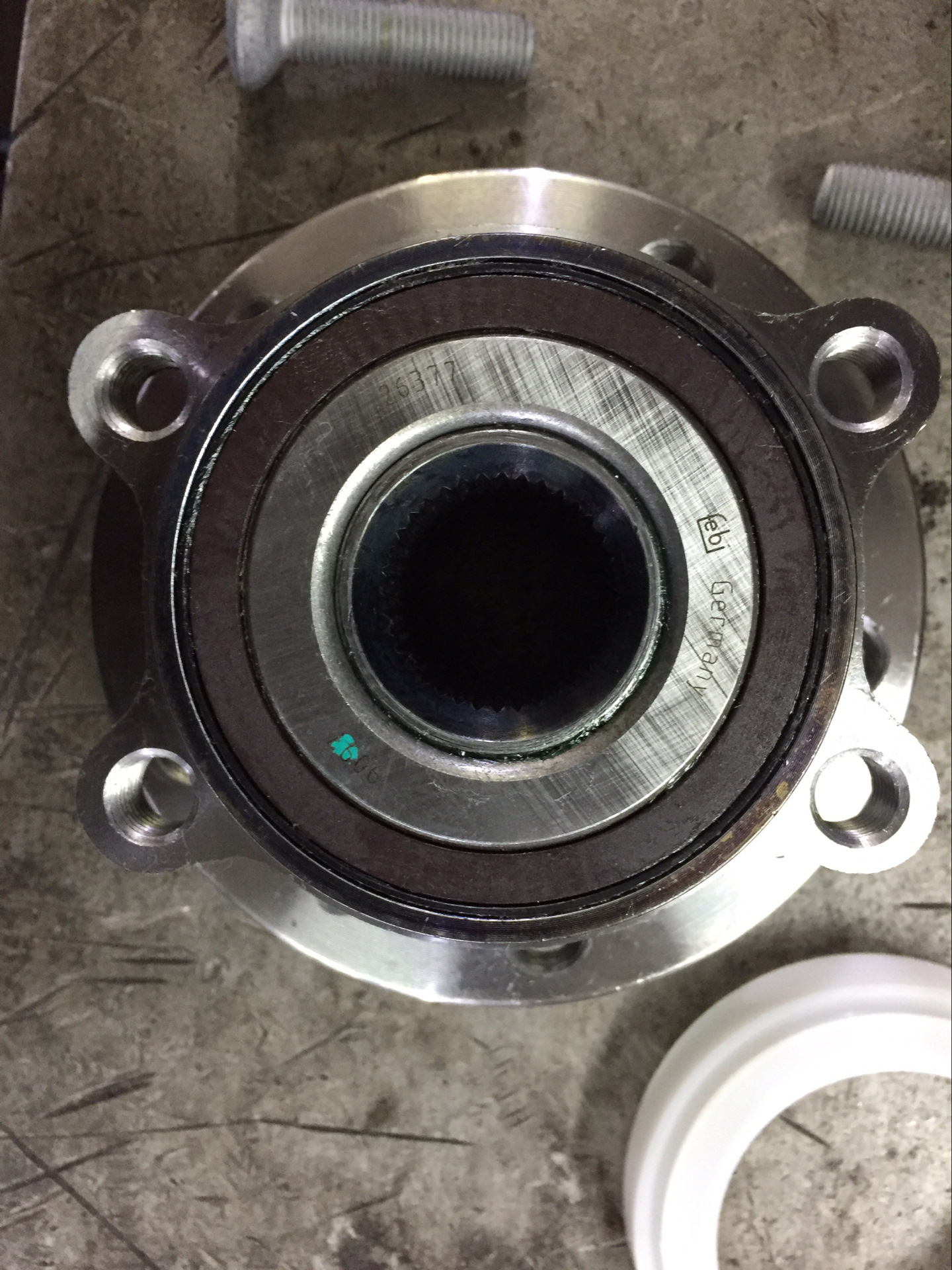

Сегодня успешно закончилась история со ступицей, шум которой появился после влета в яму… и то звук был только при легком повороте руля левее( совсем чуть). Как защита трет о колесо
Как только звук появился и по прямой поехал на подъемник, была диагностирована замена ступицы в сборе.

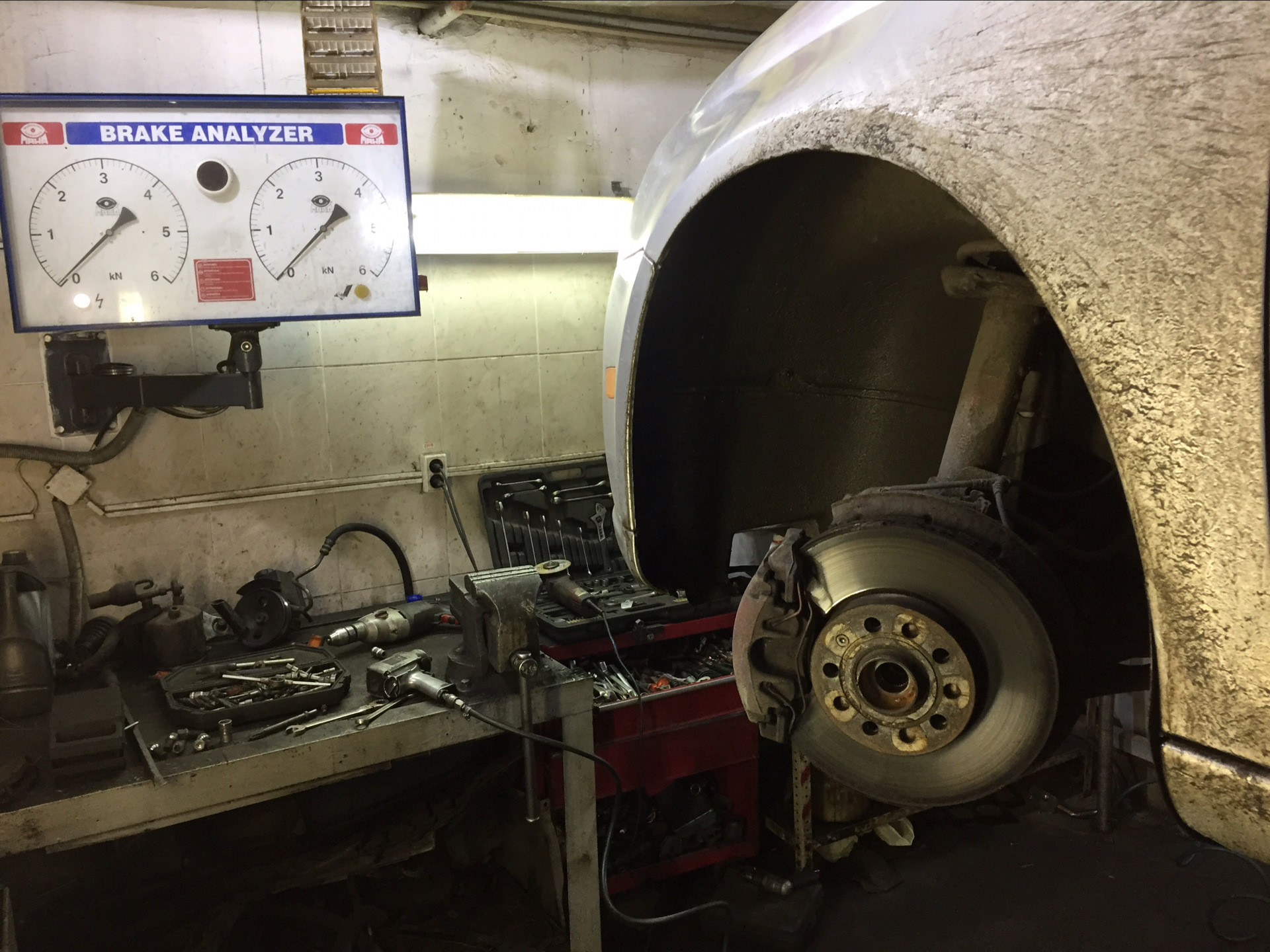

В тот же день красивая, новая запчасть пришла на сто. Ее быстро установили и я уехал, через километр звук вернулся… ну и я вернулся на СТО заодно. На панели уже горели датчик колодок(повредили при снятии), абс и есп.
Мастер в торопях побежал за огромным ключом и начал затягивать ступичный болт. Вуаля… говорит извини, со всеми случается, я уехал вновь. Но недалеко. Подшипник издавал предсмертные звуки… есп и абс сверкали на панели…
вообщем этот новенький подшипник феби умер…
Спустя 2 дня я привез еще один такой же, мне все установили, вот теперь все хорошо…
Деньги за сломанный по их вине подшипник договорились вернуть обслуживанием на их СТО. Конец.
Цена подшипника 65$ работа 20$
