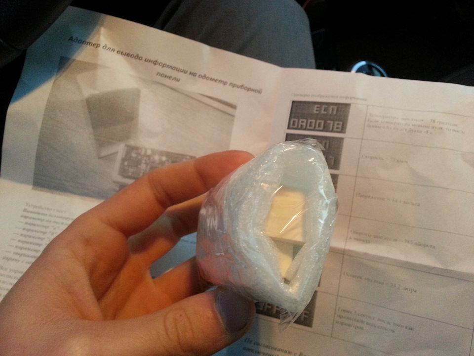

Так как магнитола у меня стоит нештатная, тест-режим бк для меня стал чем то недоступным.
Для себя видел два варианта, установка китайской проекции на лобовое с выводом температуры двигателя, либо недавно разработанный адаптер от Alex-klg.
Так как я за максимальный сток, выбрал второе.
Неделя и посылка у меня.
Все было хорошо упаковано, так же присутствует инструкция к устройству.
По размерам адаптер не больше, чем elm 327.
Для того чтобы закрыть крышку, немного пришлось подогнуть пластину на которой крепится разъем OBD.
В неактивном состоянии светится зеленым, при использовании мерцает синим.
Управляется левым колесиком на руле. Управление самим БК не изменилось, просто одновременно при пролистывании списка выводимого на одометр, перелистываются вкладки на дисплее CID.
Есть один нюанс, у меня некорректно показывает остаток топлива. Alex-klg говорит, что:
"у Вас наверное резистивный датчик уровня топлива стоит((
я делал для второго типа- линейный вроде
а с резистивным мне машина не попадалась("
Надеюсь в будущем это поправится.
А так теперь мне доступны
-температура ОЖ
-остаток топлива
-напряжение
-обороты двигателя
-скорость
Функцию закрытия дверей и доводчика окон я не заказывал, т.к. часто летом оставляю машину на проветривании.
Всем мир! Есть вопросы, спрашивайте.

как артем работает эта приблуда ? стоящая вещь ? т.е ты ее в OBD вставил и забыл ?
стоящая, да просто в обд вставил и забыл
я себе тоже заказал. только закрытие окон обещал сделать по второму нажатию на кнопочку брелка. весьма удобно . и машину можно закрыть с едва открытым окошком.
ты вкурсе что она жрет ток в заглушенной тачке! акб сожрет
В спящем режиме она потребляет всего 1мА
ты проверял?)) ну смори я предупредил)
Продавец этих адаптеров человек известный в астра кругах) врать не станет

Вот и у меня такой датчик резистивный :)
Не повезло нам
чера полный бак заправил и показало правильно 52 литра. Посмотрим что будет по мере расхода бенза далее
Показало именно 00052?
Точно не вспомню, по-моему 00520
У меня уже было подозрение, что показывает с десятыми долями, но вот у меня по стрелке сейчас должно быть 12литров, показывает 0077, тоесть меньше 8 литров если теория верна
Понаблюдаю далее, отпишусь в б.ж.
