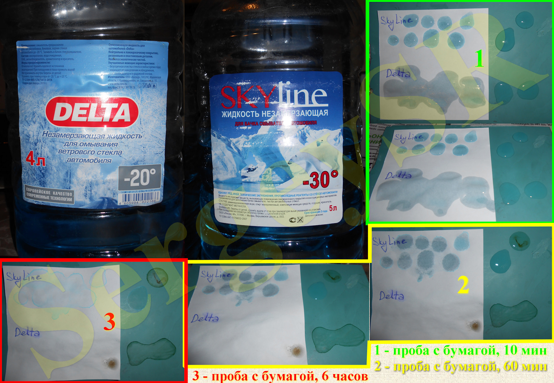

Всем добрый вечер! Наконец-то завершил я анализ наиболее распространенных незамерзающих жидкостей для омывания ветрового стекла автомобиля (далее "незамерзайка").
Подопытный №1 — клубная жидкость SkyLine (75р/5л). Покупал на форуме (астраклуб)
Подопытный №2 — обычная дешевая жидкость Delta (150р/4л). Покупал на АЗС.
Смотрим фото
Обратите внимание на состав. Все они якобы без CH3OH (метанола) и содержат CH3CH(OH)CH3 (изопропиловый спирт). На самом деле все не так.
Начнем анализ:
1. Смачиваемость и поверхностное натяжение лучше у Delta (подкартинка 1)
2. Испаряемость тоже лучше у нее же (подкартинка 2)
3. Наличие запаха — Delta отчетливо пахнет (запах умеренный), SkyLine запаха почти не имеет (слабый яблочный)

5. Проба с замерзанием (в морозилке -20С, экспозиция 2 часа)
а) SkyLine
Заявлено -30С, в при -20С замерзла, превратившись в кашу. Насосы ее не прокачают, особенно если веерные форсунки стоят. Шланги и патрубки не разорвет, но пользоваться нельзя.
б) Delta
Повела себя аналогично описанному выше

Подведу итог. SkyLine по всем параметрам (в том числе и отмываемости стекла) хуже Delta . -30С, как заявлено, она не выдерживает. Однако, более дешевая цена (в два раза), позволяет ее использовать. Отравления содержащимся в ней метиловым спиртом не происходит из-за небольшой его концентрации (не более 20%).
