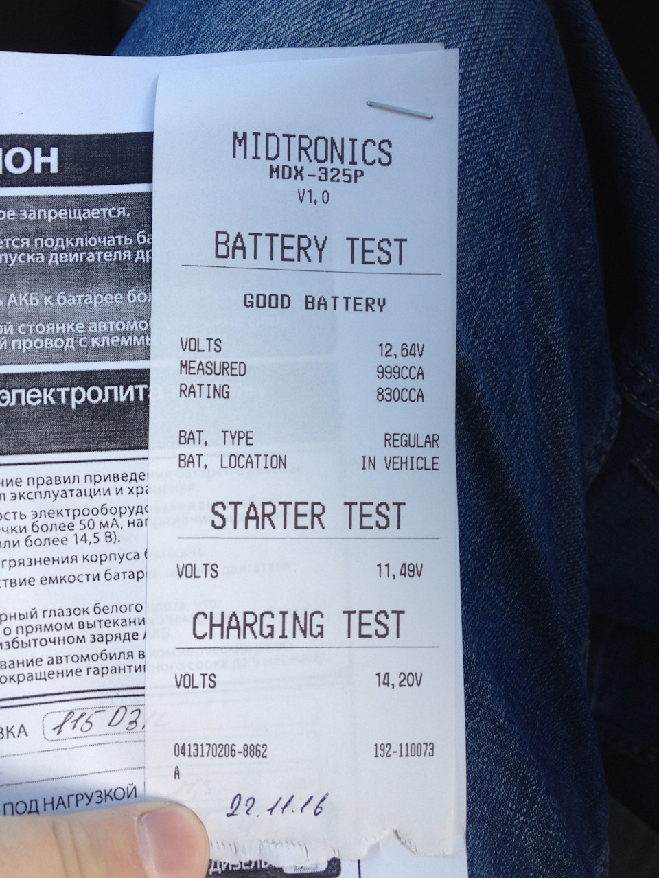

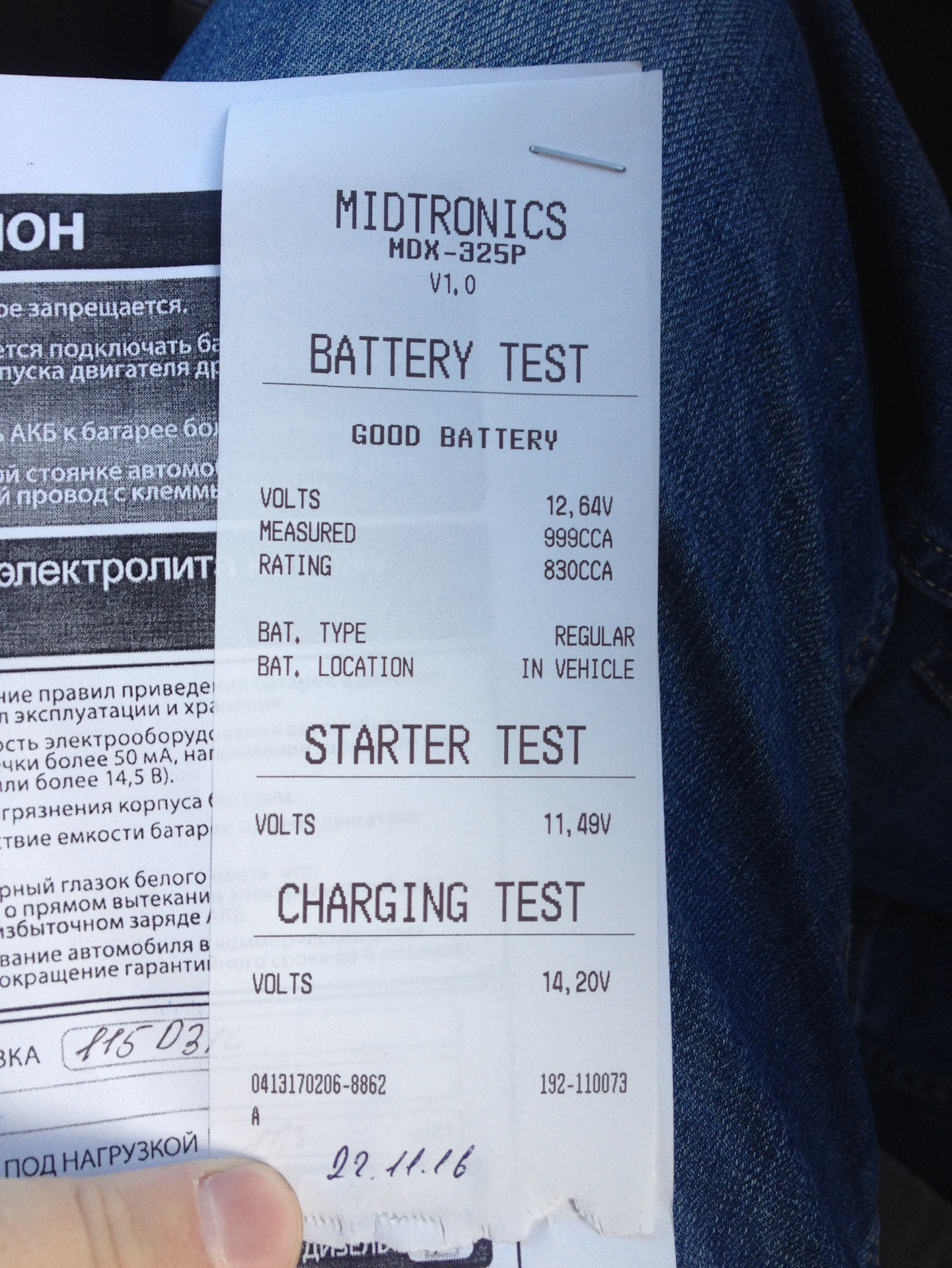

Сегодня я на этот сервис явился. Батарейки проверили нагрузочной вилкой, затем каким-то Мидтрониксом провели автоматическое тестирование с фиксацией на бумажном чеке следующих параметров: Напряжение АКБ на заглушеном автомобиле, просадка напряжения при запуске двигателя, напряжение при работающем двигателе(зарядка), ток холодной прокрутки. Все эти результаты выводятся на печать, типа чтобы не подделали, этот чек прикрепляется к гарантийнику. Оба моих аккумулятора показали результаты такие же как при продаже. Т.е. батарейки как новые. Тест пройден, гарантия продлена. Это не может не радовать.
