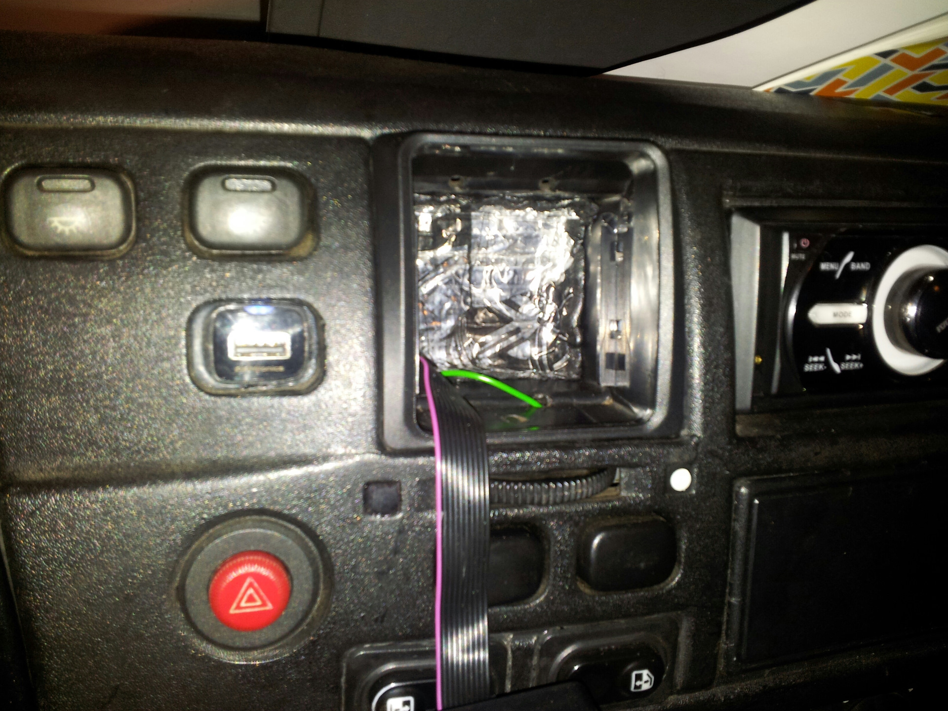

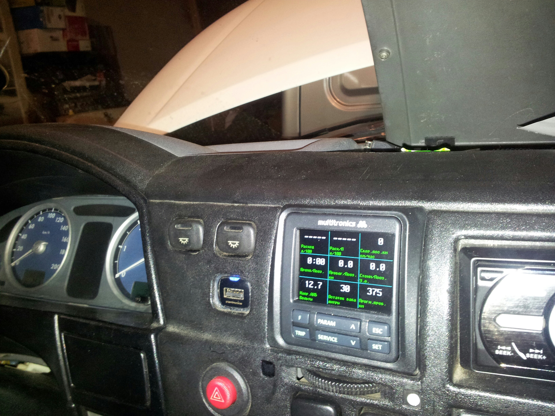

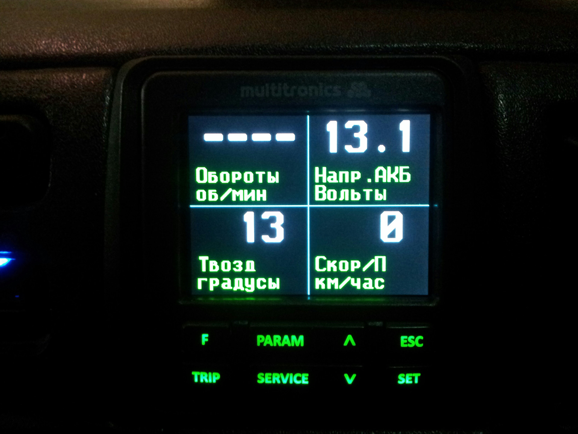

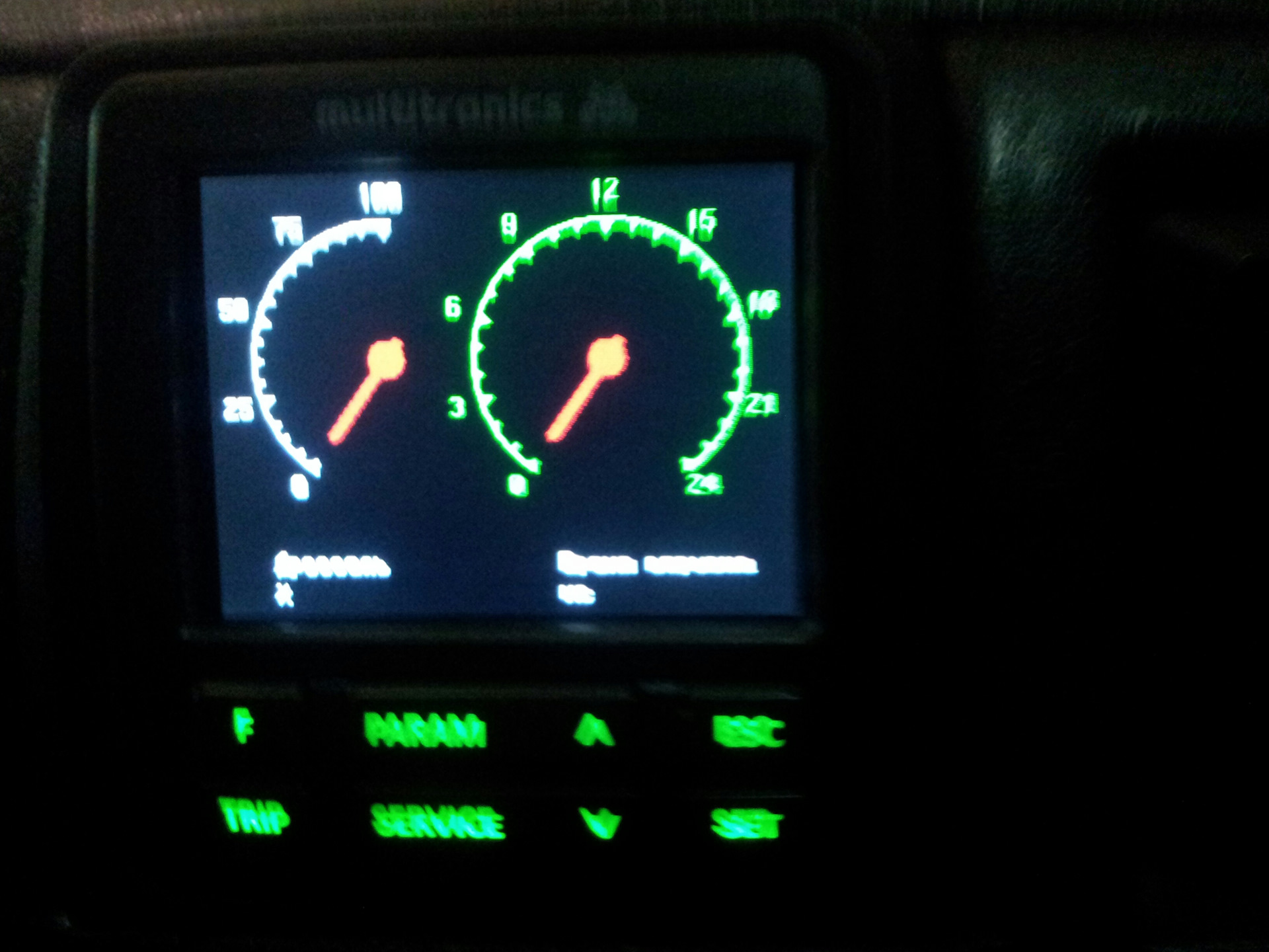

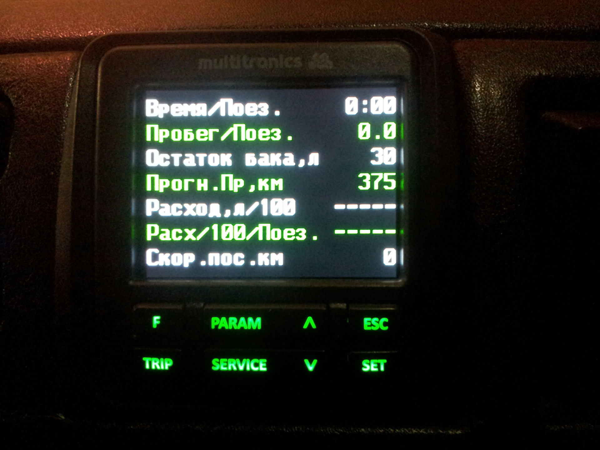

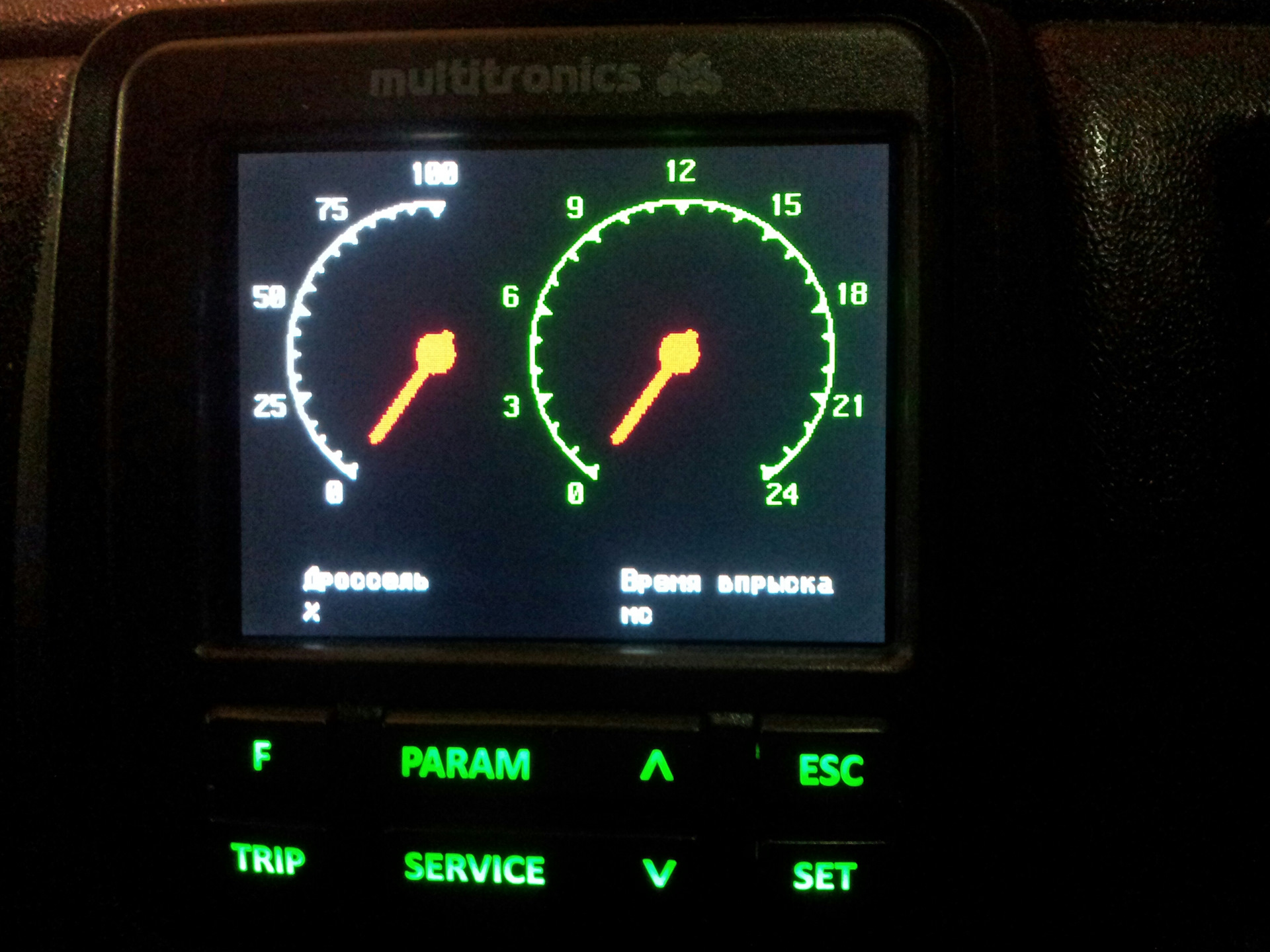

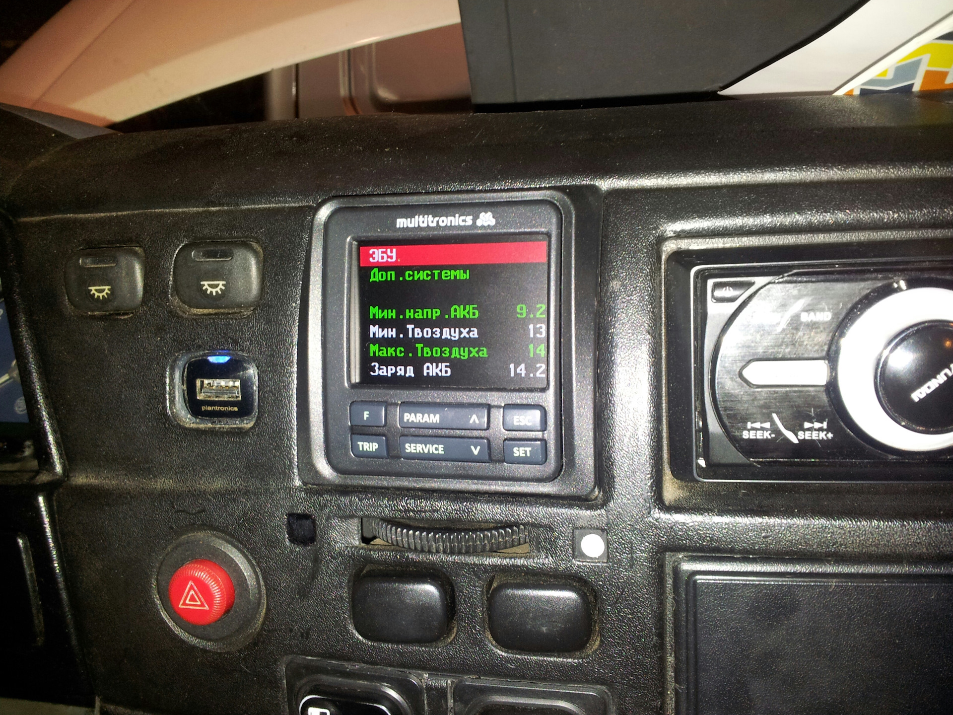

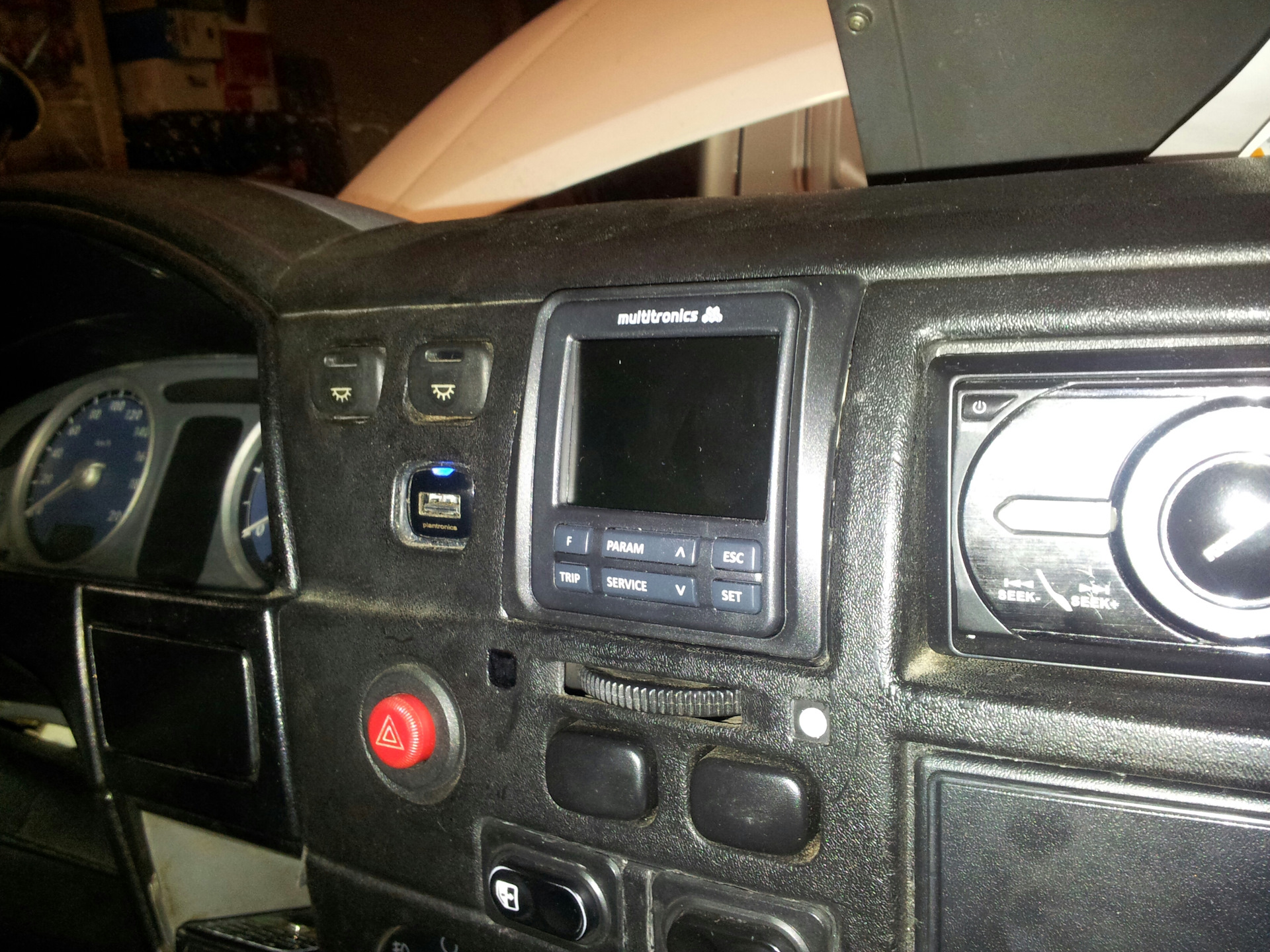

Приветствую СОБРАТЬЕВ, давно хотел установить данный девайс.Читал много отзывов сдесь на драйве.Собрался с финансами и приобрёл.В установке особых проблем не возникло, хоть в инструкции и не всё понятно, опять-же пришёл на помощ драйв.Спасибо Артёму Истомину IStormbringer, Кемерово, были

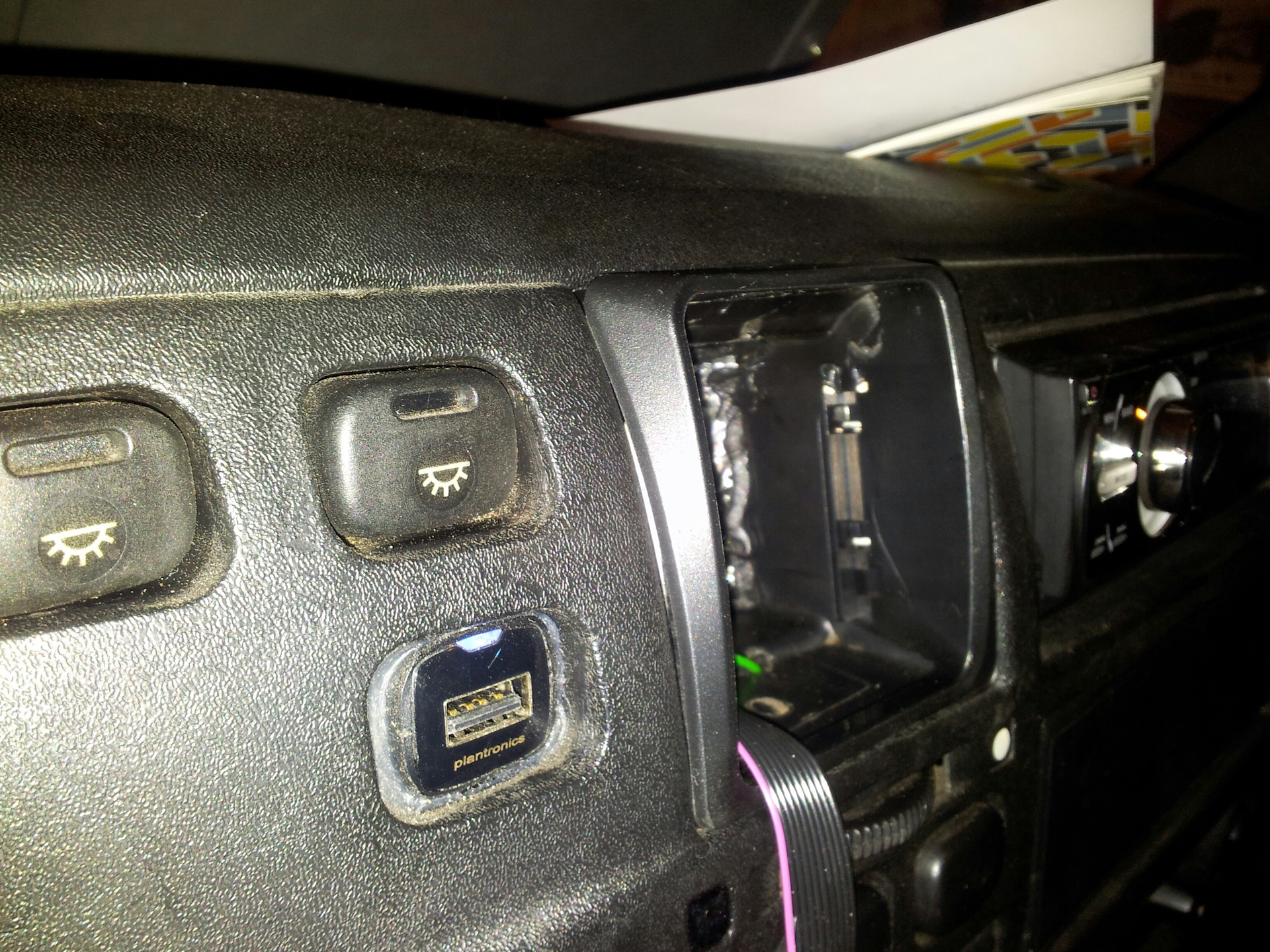

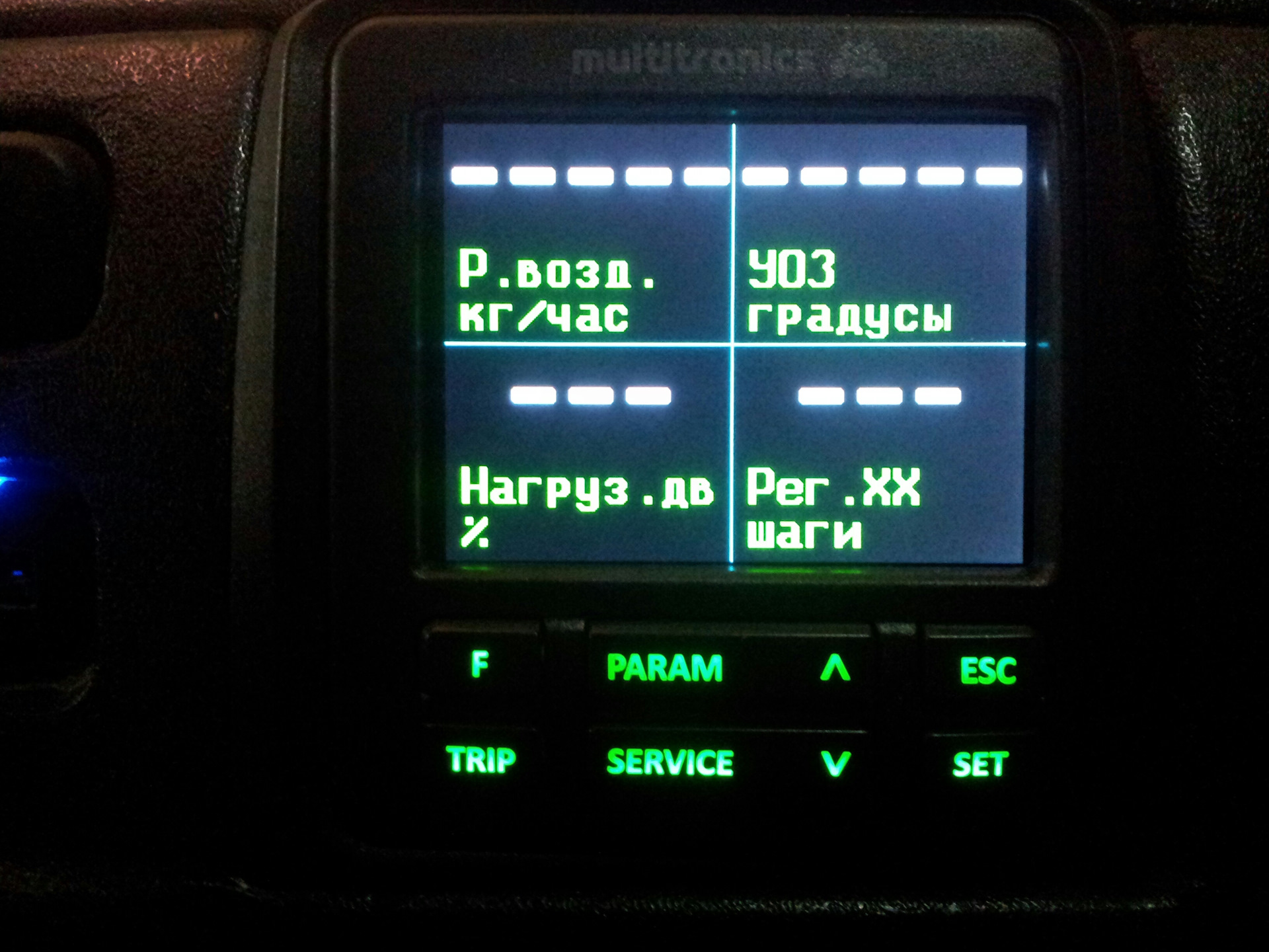

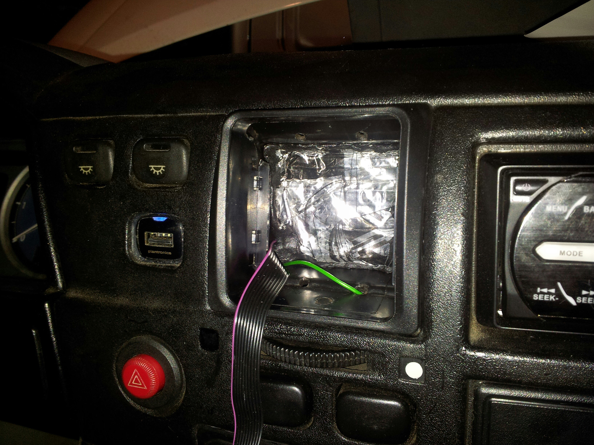

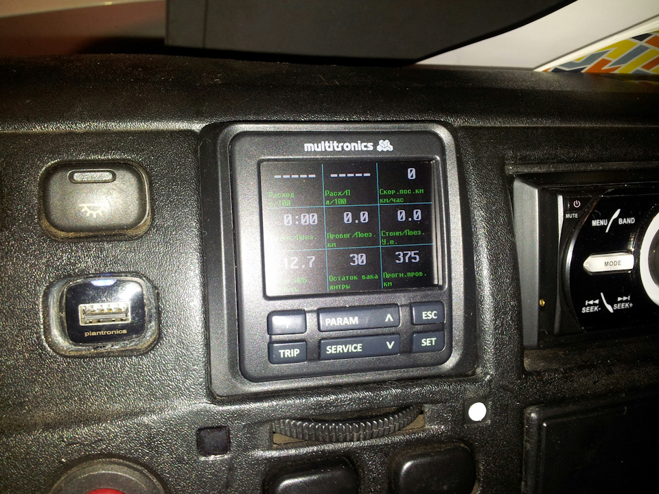

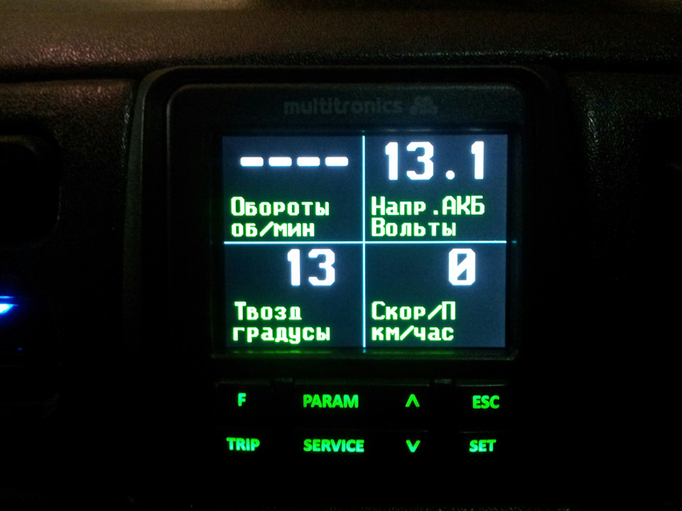

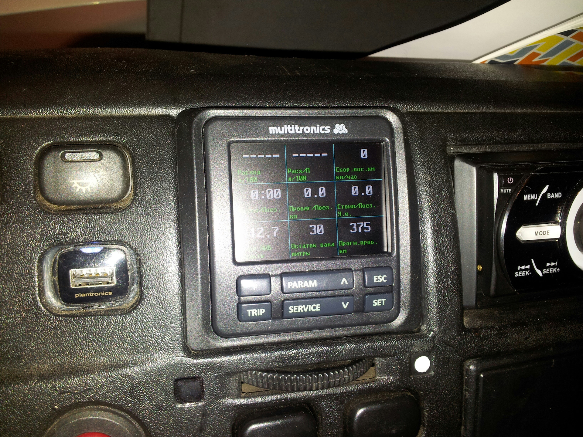

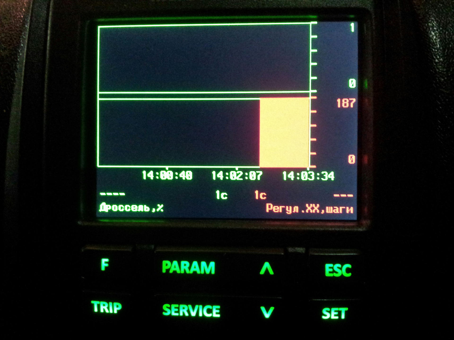

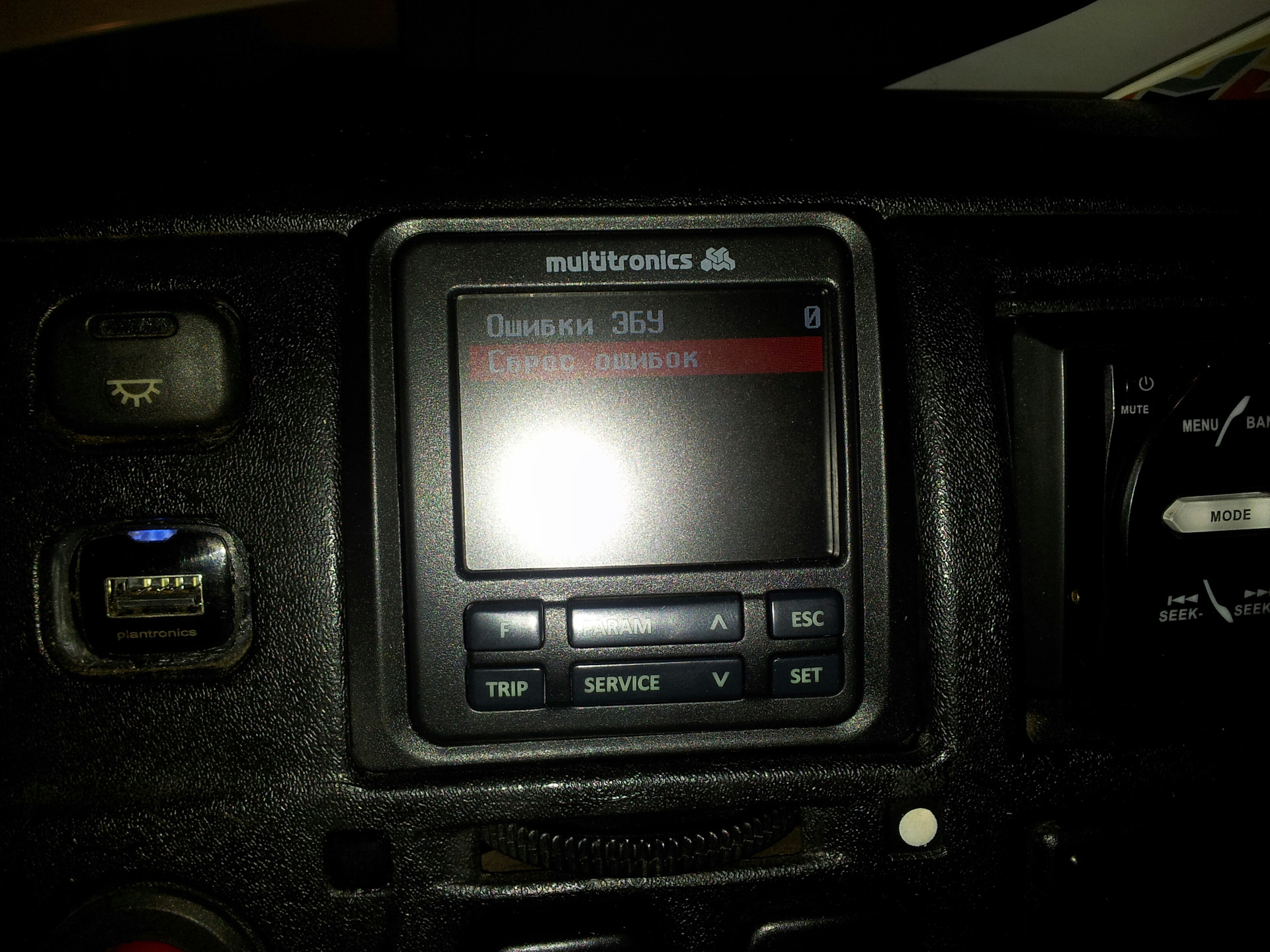

вопросы он помог разобраться.Мой попался говорящим, есть модели без голосового сопровождения, очень удобно при желании можно отключать вообще голосовое сопровождение или делать настройки, чтоб проговаривались нужные предупреждения, а другие просто выводились просто на дисплей без голоса.Существует множество отображений на дисплей, в различных вариантах как говорится на вкус и цвет, кому как нравится.После подключения девайса нашёл ошибки о которых сигнализатор джеки чана не догадывался.Вернее одну.Есть возможность удалять, удолил но собака часто выскакивает, ошибка датчик фаз, будем разбираться, до этого ездил тестил машину на диагностике, теперь можно это всё самому посмотреть, а то каждая поездка до диагноста350р.это просто диагностика не говоря за ремонт или чтото покавыряли чтоб там.С установкой тоже проблем особых не было, на нашу панель подходит рамка которая идёт для установки в уаз патриот чуть подточить и всё становится на свои места
.В комплекте также идёт рамка на газель с бизнес торпедой.Но нам она не подходит.

Я честно не помню но проблем с ней не было, там помоему защелки, помню, что пришлось ее по плоскости подгонять помню подтачивал ее по торцам
А рамку на что крепил?

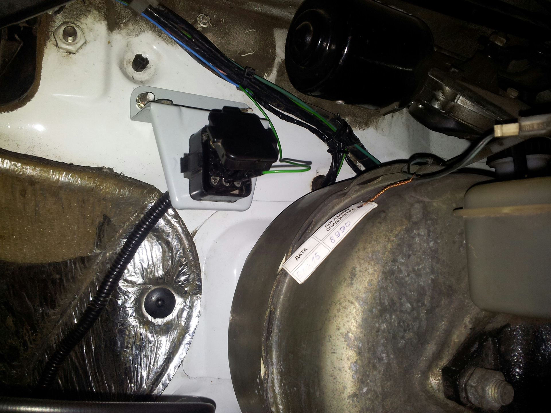

Я тоже недавно установил мультитроникс, и у меня постоянно вылазили три ошибки одна из них датчик фаз, два штуки поменял результата небыло, потом снял клапанную крышку посмотрел флажок, оказалось все в порядке, проверил разъем и о чудо ошибка пропала), ещё вылазит ошибка богатая смесь лямбда зонд, надо с ней разбираться.
А датчик фаз ошибка постояно вылазила или иногда?У меня изредка выскакивала, после открыл клапанную крышку добился зазора в 1мм.меж флажком и датчиком, стала выскакивать после прогрева мотора если заглушил и завёл через минуту, а если ездить то не выскакивает даже на горячую, приехал постояла длительное время тоесть остыла до градусов50 завёл ошибки нету;((думаю может сам датчик попробовать заменить, хотя тоже покупал новый, когда с карба на инжектор переделывал.;(((
У меня постоянно, что интересно как поставил БК вылезли три ошибки, я их стёр, потом они появлялись только на работающем двигателе, на заглушеном их нету,

А что это за переходная такая вставка (рамка под прибор)? Она из комплекта была с компьютером?
Да идут комплектом, две рамки одна на торпеду газели бизнес другая на уаз патриот, на нашу подошла больше с уаза.Только чуть подточил слегка.

у меня CL580 до сих пор не могу всё найти)) там функций- по баню, а я 3 дисплея юзаю, и ошибки скидываю только(((
Да функций много, тоже гдето дня два в кнопках разбирался и то не доконца:)
На диагностике тоже подтверждается переодически эта ошибка, ездию на бензе, надо боротся за снижения расхода:))
Много кто говорит что у бк слишком сильная чайка на этот датчик, если чек не горит просто не обращай внимания, ездий и не переживай.
Я сам переделовал на инжектор, гдето тут читал у ребят, важно зазор выдержать между отметчиком и датчиком, блин делал закладку на данную запись после обновления мобильного приложения драйва, всё кудато подевалось:((и на этом новом приложении что-то кнопки в закладки не могу найти:((
У меня сразу был инжектор, и датчик постоянно определяет, я конечно хочу или бош все датчики поставить или мотор новый что-то из этого выбору и решу проблему.
Тоже буду ковырять, интерес до истины докопаться, я его ставил новым, а датчик дитонации остался старый как поменял мозги на инжекторные так и выскочила датчик детонации и дат.фаз, ну с первым решил проблему заменой, а вот датчик фаз надо ковырять, хоть и брал апсалютно новым и продовандоказывал, что завод и лучше не бывает:)
