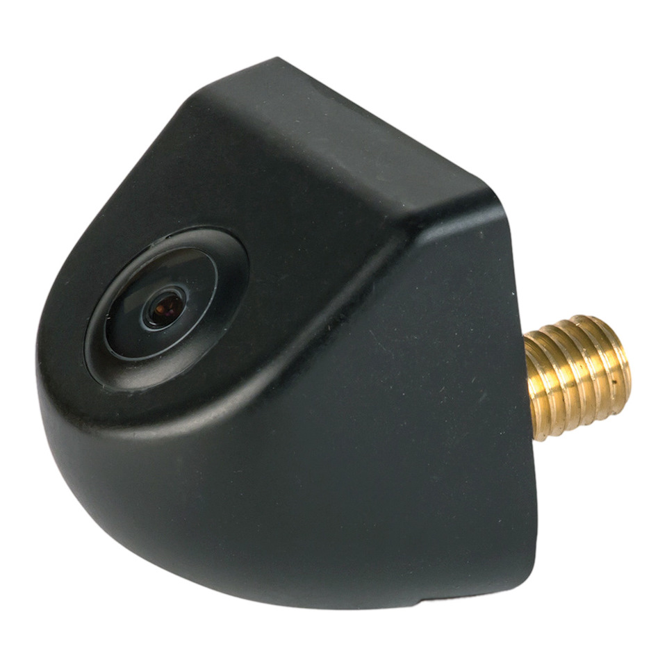

После установки Comand 2.5 ntg об установке камеры вопрос не стоял, тем более что саму камеру на ДР подарил Kostiza :))
Устанавливал у знакомого в сервисе, за установку отдал 2000р. Качественные фотки еще не делал. Когда будет тепло, пофотаю на зеркалку и выложу нормальные снимки готового результата.
Габариты на w211 чувствуются хорошо, есть штатные парктроники, которые помогают без проблем парковаться. Поэтому камеру поставил как баловство, без особой заморочки)

Как выглядит камера? Что входит в комплект? К чему ее подключать, нужен ли ТВ модуль? Нужно ли адаптировать через стар?
Вот так камера выглядит. Ничего не нужно, подключается прямо в команд. В команде факра, на другом конце RCA (мама). Камера как обычно в комплекте провод, камера и инструкция. Установили в нужном месте, провод прокинули и подключили из камеры RCA(папа) в выведенный RCA(мама). Всё просто и легко. Через стар нужно было предварительно активировать опцию камеры заднего вида. И в настройках команда появилась возможность ее вкл/выкл. Все вышеописанное относится к команд 2.5 нтг. В ntg1 можно об этом забыть и думать о ТВ-тюнере и прочей лабуде, которая стоит так дорого, что проще заменить команд на 2.5)
Напиши пожалуйста как твоя называется? Чтоб найти и заказать. И еще подскажи фильмы с флешки на нтг2.5 читает, если да то какой формат?
Не знаю как называется, коробку выкинул. Любая камера подойдет, вообще любая. Фильмы с флешки 2.5 не читает
