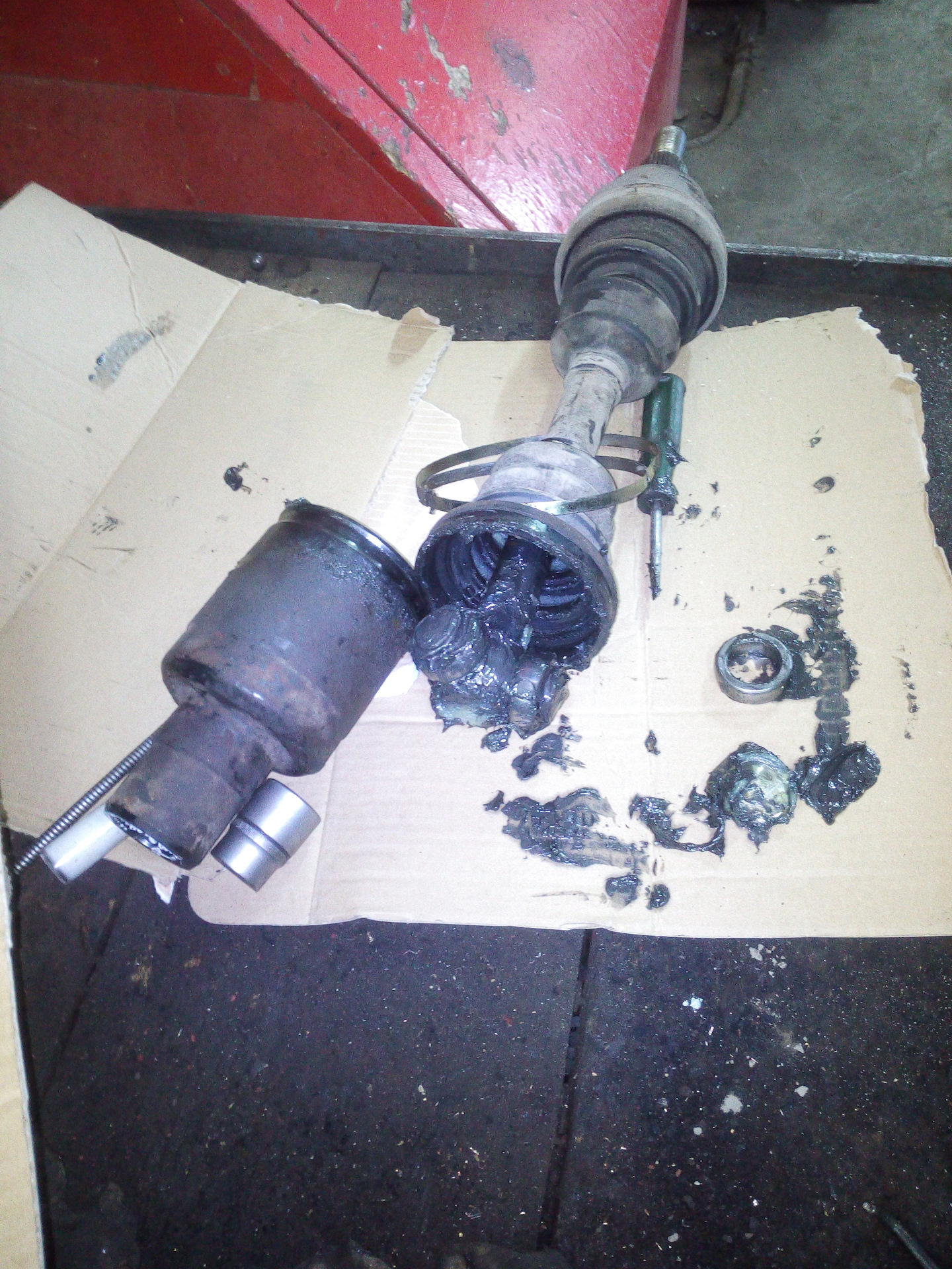

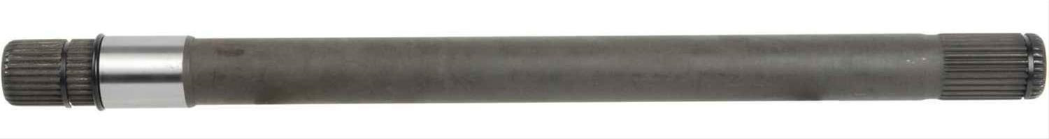

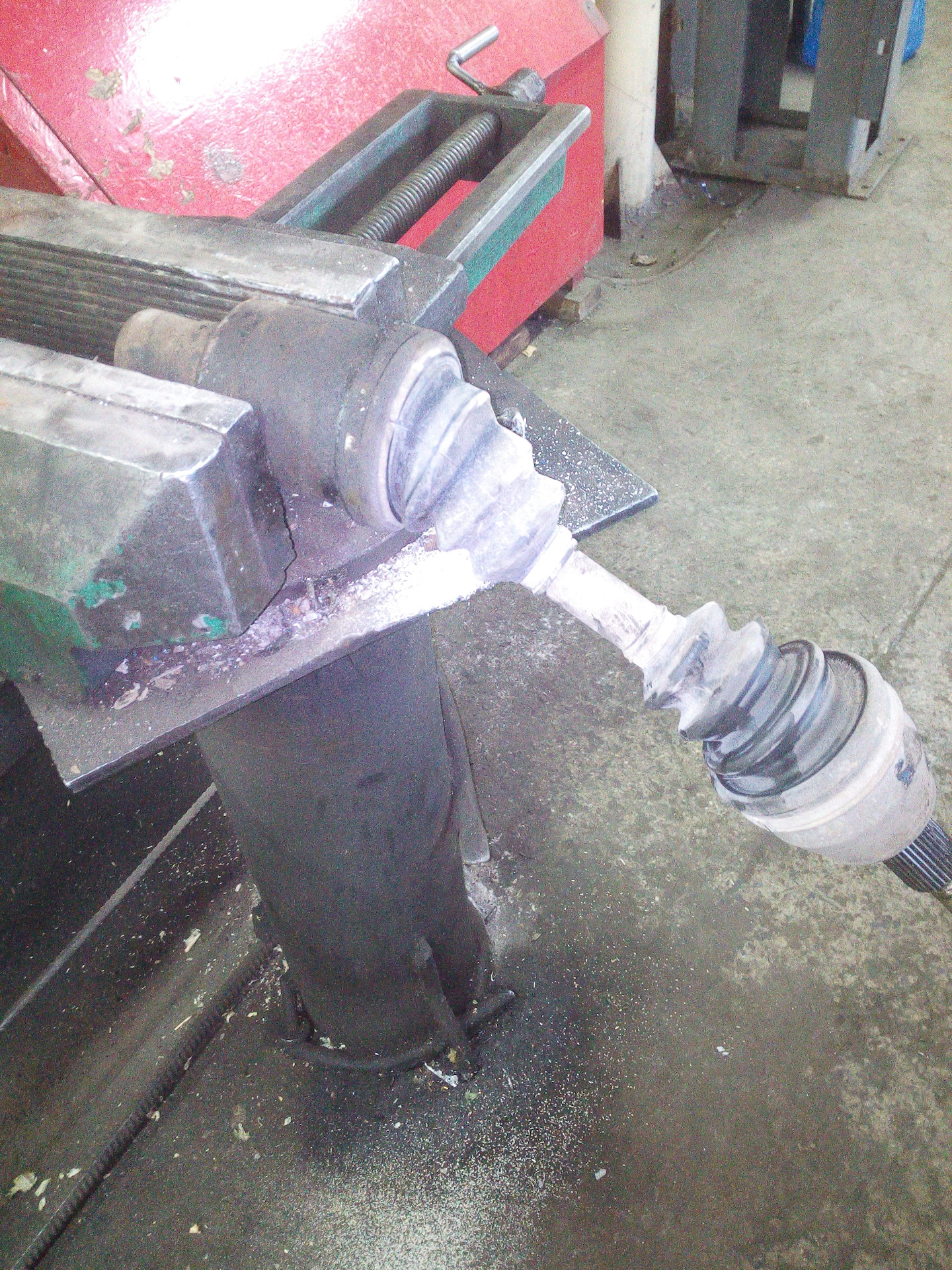

Странные вибрации появились на весь кузов при резком ускорении.Запросы на эту тему однозначно выдавали смерть трипода привода колеса.

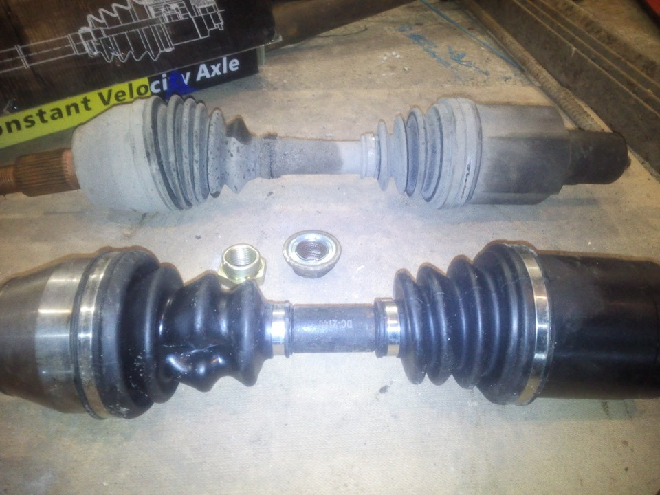

DTA 2140 качество привода не в какие ворота.💩

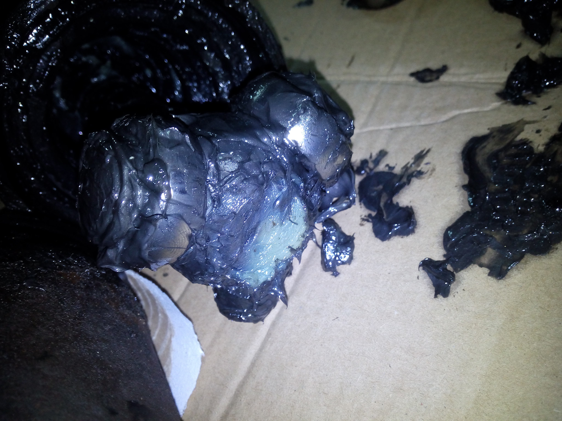

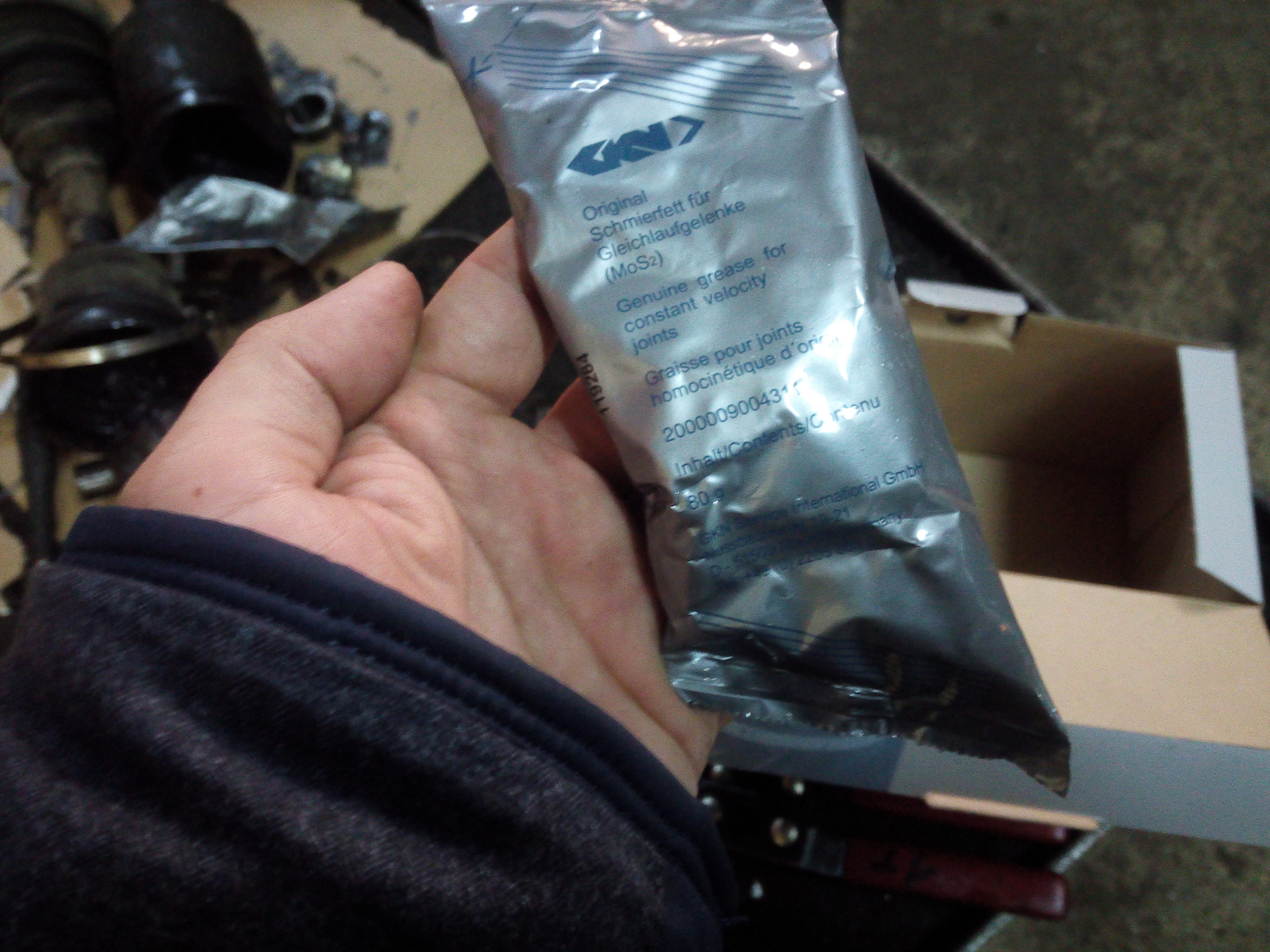

Развалился ролик с игольчатыми подшипниками.Что делать?Восстанавливаем оригинальный привод, вот только пыльник трипода рваный. Берем пыльник и гранату и дуем на рынок.Находим от пежо боксера.Обидно что новый привод от DTA отходил полгода.

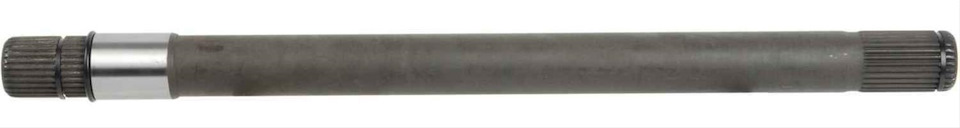

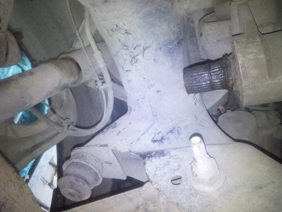

Первый этап завершен. Приступаем ко второй части.Полгода лежала в гараже полуось и ждала своего часа.
так как шлицы старого вала сточило привод болтался как хер в стакане, после замены ушла вибрация при разгоне.
