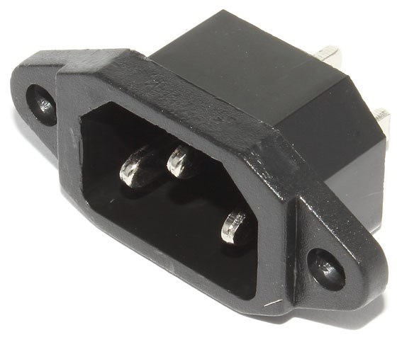

Закончилось лето, пора отпусков и дошли руки до прицепа. Первым делом переделал места крепления задних фонарей — фонари сместились к краям прицепа и получили 3 точки крепления вместо двух. Под светоотражающими треугольниками катафотов нашлось место второму тубусу для длинномеров. Почти закончена наружная розетка для подключения солнечной панели.

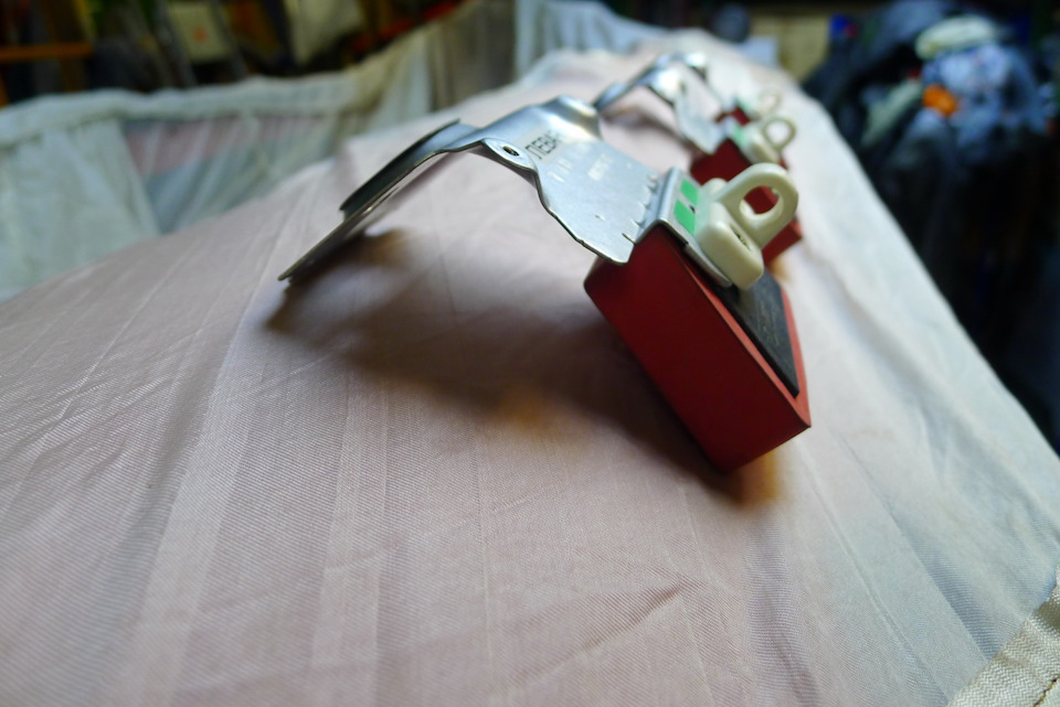

После долгих поисков куплены мягкие резиновые крепления стоек палатки к кузову.
На Невьядове кузов цельный, поэтому пришлось доработать эти крепления каждое по месту.

Приветствую Александр ! Есть более подробные фотографии исполнения розетки для подключения выносной солнечной панели?
Привет! Фото нет, но там обычная ответная часть от стандартного кабеля для ПК, вот такая.Поставил, что под рукой было.
