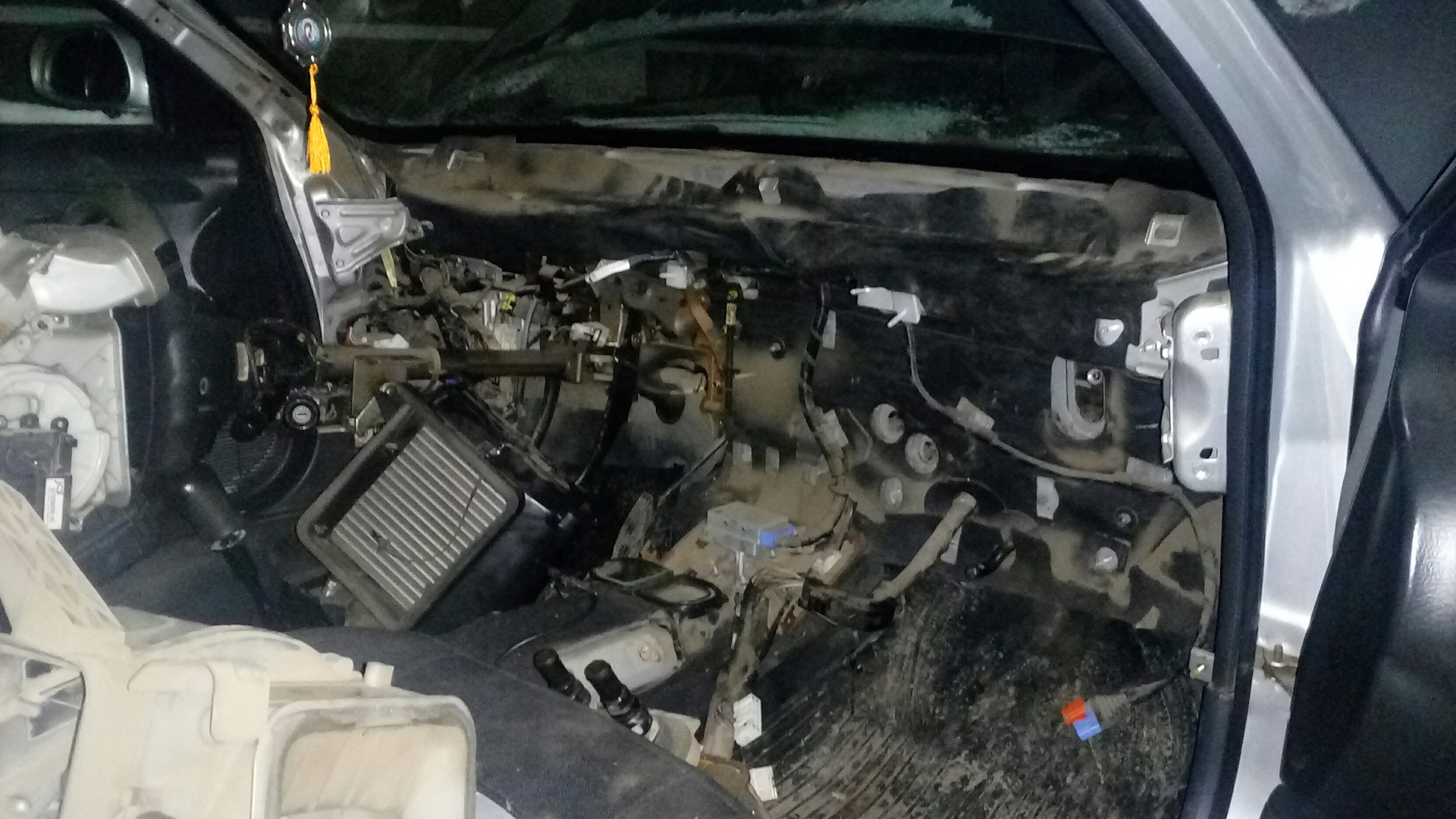

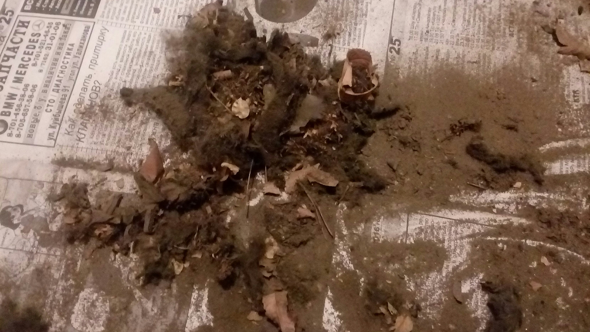

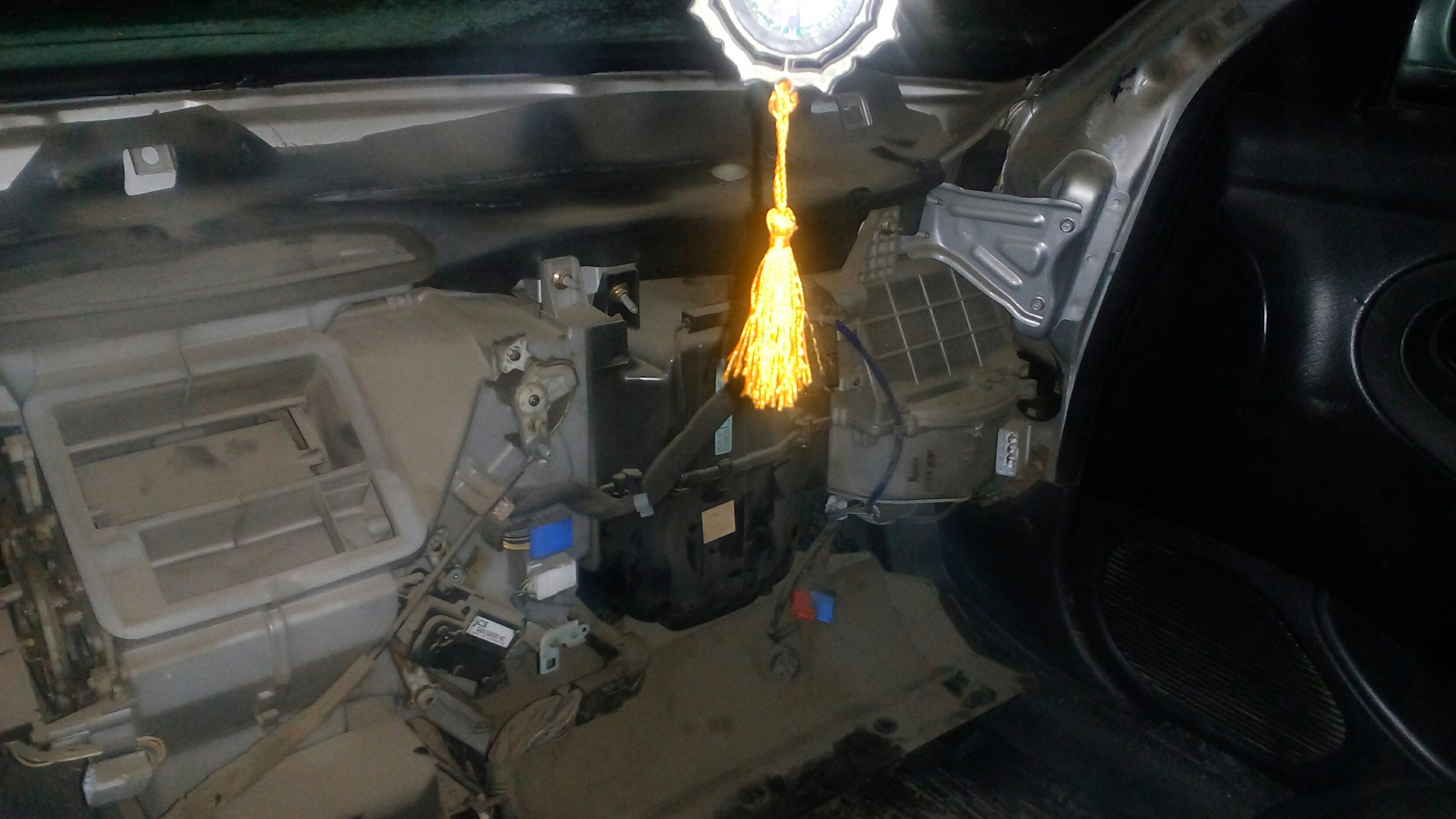

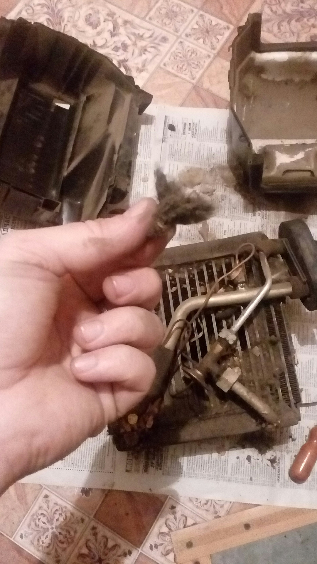

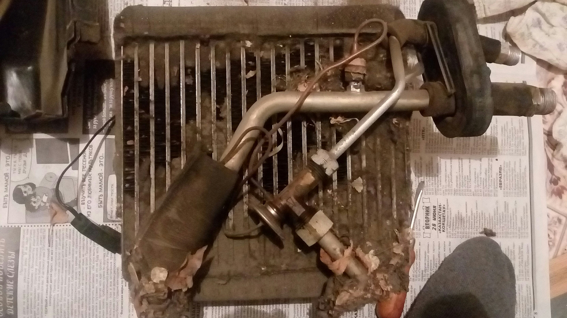

Всем привет! Наконец-то я добрался до отопителя, а то совсем стало холодно в салоне. А все началось с того, что воздух с отопителя уж совсем плохо дул, особенно на обогрев лобового. С одной стороны дуло более менее, с левой еле еле. И так как я сейчас в отпуске и на улице -7 ( тепло)) ) решился я заняться авто. Панель снимал часа 3 ( первый раз снимал), в принципе ничего сложного 10 болтиков и 2 защелки. Далее я снял блок отопителя. И когда я снял испаритель кондера я офигел, как будто там кто то живет)))) все почистил, так же почистил и промыл радиатор отопителя и все собрал обратно. Результатом очень доволен. Дует со всех дефлекторов отлично, в салоне стало намного теплее, но на трассе видно будет. Так же прикупил новый АКБ REDOX 75AH

Забило так забило ))
До меня там походу никто ничего не чистил. А она в РК с 2011 года
