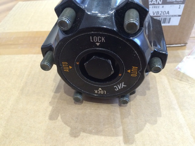

Обратился недавно знакомый патрулист, парень не форумный, с нова за восемь лет проехал 380тысяч, от дилерского обслуживания ушел пару лет назад. Последнее время стал плохо включаться ПП, и выключаться тоже, на его сервисе пожимали плечами и грешили на раздатку. Выслушав по телефону симптомы говорю что однозначно хабы автоматы свое уже отжили, и пусть как минимум сделают осмотр, промоют и смажут трансмиссионкой раз уж машина на сервисе. Через полчаса отзвонились и подтвердили, хабы в густой грязной субстанции, левый в руках развалился, заказывай новые, подождем. Получил через три дня, коробки сразу не понравилась, картон обычный без логотипов, только наклейка под оригинал. При вскрытии увидел что колечки которые идут с новыми хабами лежат в пакетиках с молнией(zip-lock), на кольце с надписями AUTO и LOCK присутствует производитель YAC, тайвань. То есть в данном случае положили неоригинал в поддельную упаковку.</i>
Расстраивать на стал, помчался в поисках настоящих по наличию, с "поставщиком" потом разберусь. Нахожу в наличии, по приезду увидев нормальные коробки NISSAN обрадовался сперва, внутри все как в родных, только колечки вообще не упакованы, и показалось что гайка переключения режимов великовата, достал балонник, так и есть, на 22 вместо наших на 21. Внутрянка тоже странная, блестит как оцинковка свежая, сфотографировать не удалось их, но главная отличительная черта это внешнее сходство с родными, но под ключ на 22. Позже примерял балонный ключ к первому варианту и там тоже оказалось 22. Получается положили подделку в хорошую копию родной упаковки.</i> Объявление о продаже было частным на Авито, продавец на мои доводы ответил что причину не знает, мол клиент у них отказался и решили продать чуть дешевле чем в магазине, указать на него не могу так как по возвращению домой его уже не обнаружил на сайте.
Третья попытка была удачной, коробки, внутренняя упаковка и содержимое соответствовали оригиналу, и облегченно выдохнув перезвонил и отвез хабы на установку.
По итогу за один день два раза из трех мог лохануться на подделку и не оригинал, главное отличие это гайка переключения выполнена на 22, вместо положенных 21, с упаковкой часто трудно разобраться но внутри пакетиков на молнии быть не должно, надписей производителя на лицевой стороне быть не должно.

На первой фото сразу видно что подделка ) У нас ухари спрашивали, не продаём ли мы упаковку после установки на сервисе )
Ну у вас это просто мошенники спрашивали, кто на авито и тд граждан разводит. Производители контрафакта и переупаковщики в типографиях шпарят упаковки и стикеры, и качество обертки повышают

Надписи YAC на лицевой части не было? под оригинал были сделаны?
надписи не было, на оригинал были похоже, только родной баллонник не подходил.

Может разные были? У меня стоковые и под 21 и ключ что с машиной шел тоже на 21… Мож от года зависит ?
Да, верно, я без измерительного инструмента видел лишь разницу в 2мм, думая что у нас балонник на 19, а он на 21, сорри. В посте переправил, спасибо что обратили внимание.
