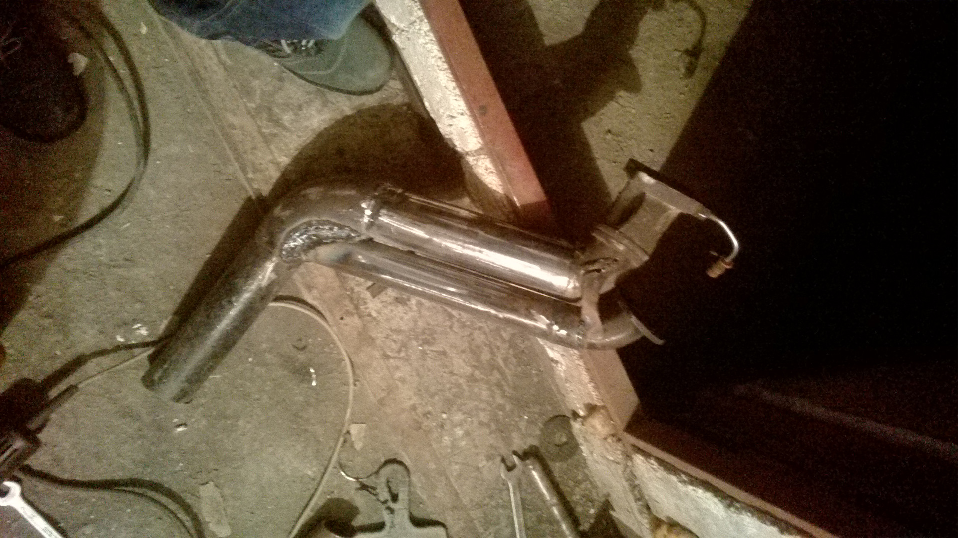

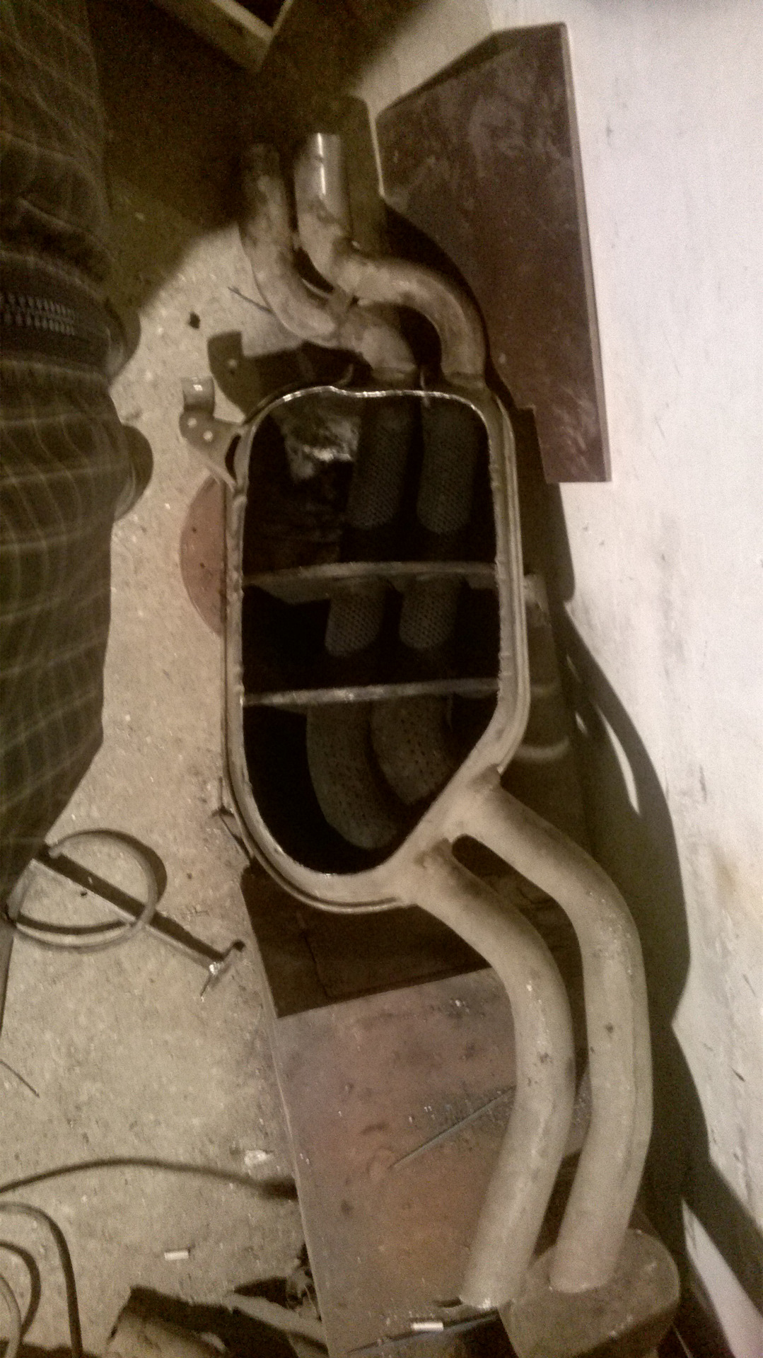

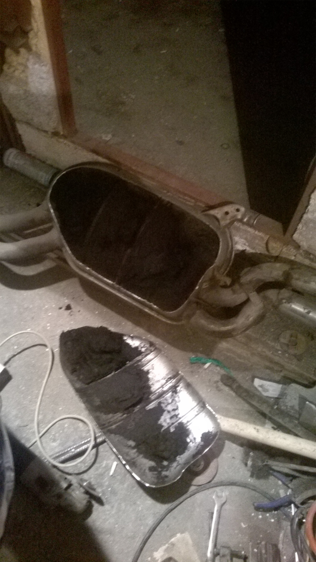

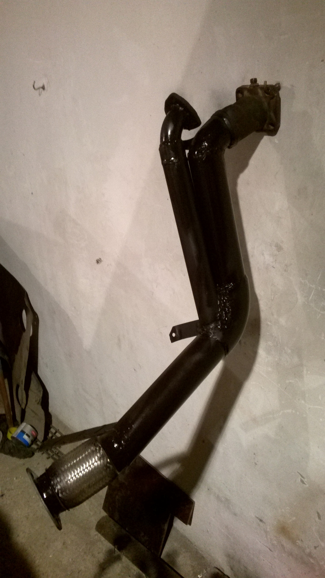

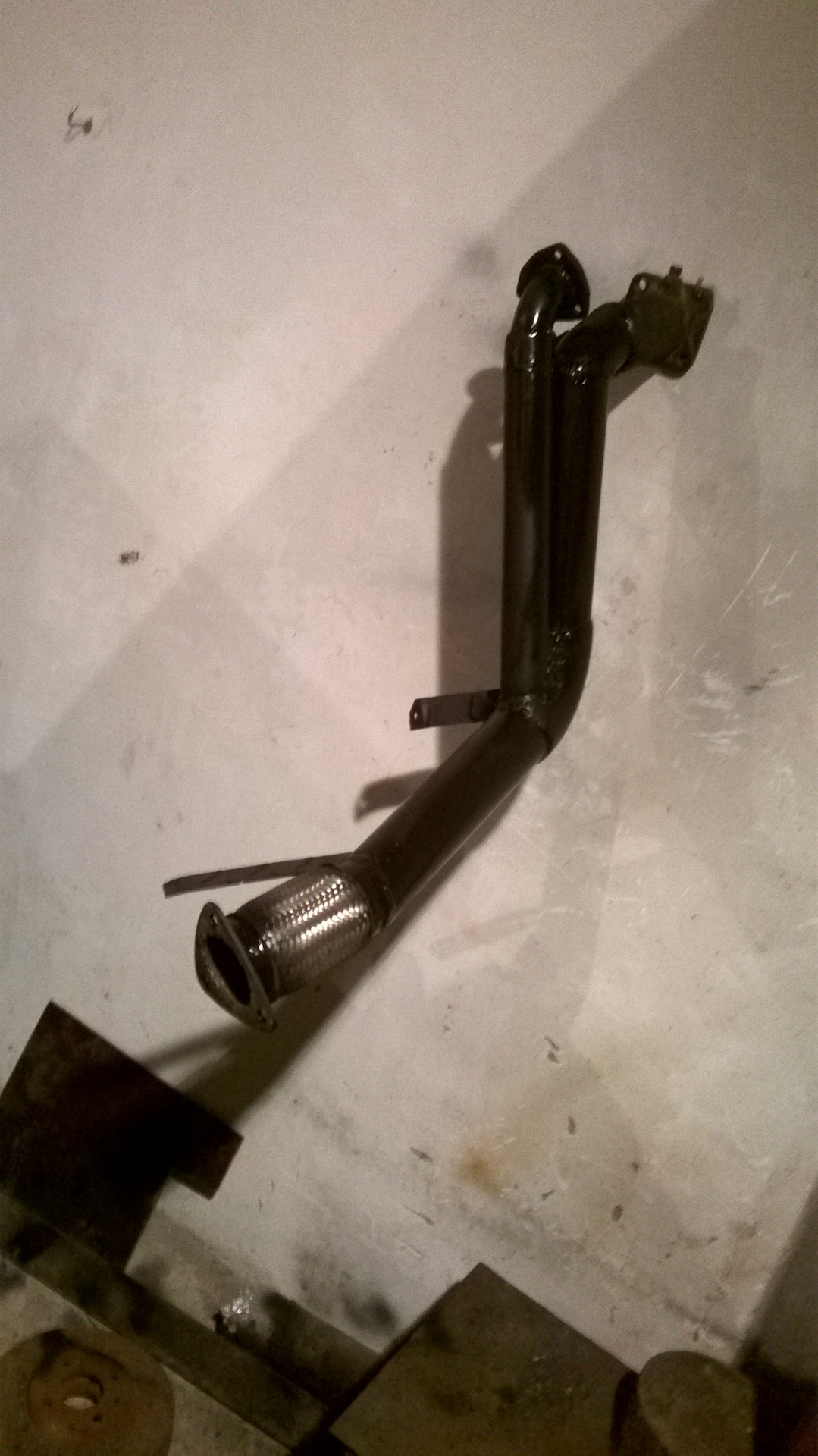

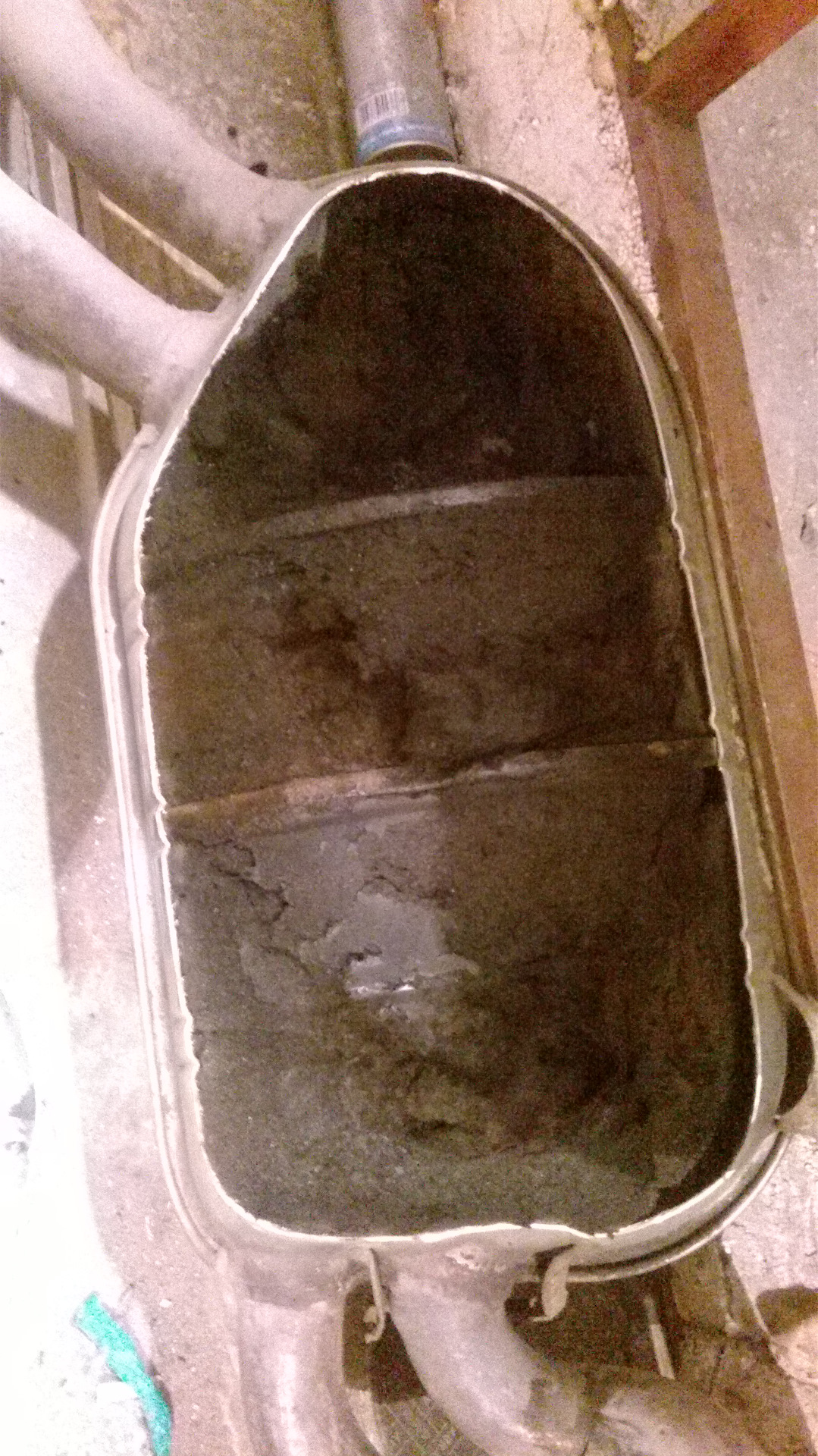

И так продолжим с задком вроде как закончили. Избушка повернись к лесу задом ко мне передом, а спереди нас ждала выхлопная трасса от а до я, печка и дефектовка патрубков охлаждения. С трассой выхлопа было все печально в 2-х местах труба была замята, дыры в швах и прогар трубе в замен ранее вырезного резонатора латать старую хоть и нержавеющую магистраль не стал пошарив карманах в мелочь и узнав сколько сее удовольствие стоит понял что буду делать сам выбор был между легкой и жаропрочной нержавейкой и тяжёлой толстостенной черняжкой пошарив в своем городе все метало-базы понял что с таким мелким заказом некто не хочет возиться( и тут мне попал на глаза старый батин кардан от волгаря диаметре с наружи трубы был 74 распилив его внутренний диаметр был 70 пошарив в инете, осмотрев и промерив родной даунпайп понял что это то что мне нужно начал искать старые карданы дабы на чермете у нас этого добра было достаточно отвод брал водяной толстостенный даунпайп тоже решил расширить и выход с весгейта перенести чуть дальше соединительные фланцы, сделал друг так что магистраль стала очень бюджетной с родной банкой решил не расставаться, а вскрыл ее и поменял наполнитель, с глушителем закончили.
Покрутив турбину дабы после снятия глушителя она была в свободном допуске понял что нужно ее снимать люфт в горячке превышал все нормы, сняв ее, понял что и коллектор тоже не ахти весь в трещинах, но решение по турбине и коллектору принял ремонт бюджет уже вылезал за пределы, заказал втулки на турбину, отдал коллектор на проверку трещин занялся печкой.
