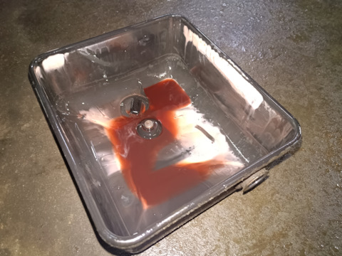

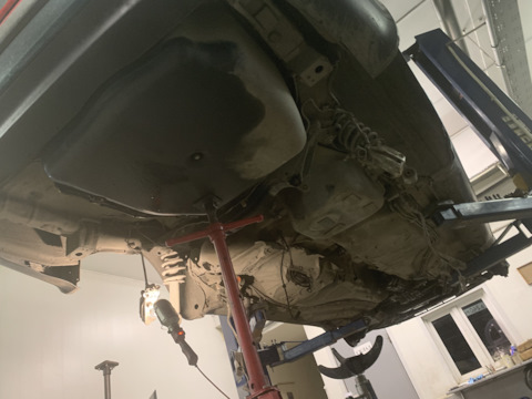

Запись для пробега.
После замены АКПП немного покатался и еще раз махнул масло вместе с фильтром и прокладкой поддона.
Ранее думал, что в коробку влили 5л, но позже в сервисе рассказали, что туда за…

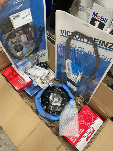

Еще в январе прошлый хоз рекомендовал заменить ремень ГРМ, отдав коробку с новыми запчастями.
Дело не сложное, но требует некоторых инструментов, которых у меня нет в наличии,…
В течении лета 2023 потихоньку обновил ремень грм и все сопутствующее, успел вовремя, ремни уже начали рассыпаться от старости.
Список использованных запчастей:
Gates 5269 XS Ремень зубчатый (выбрал…

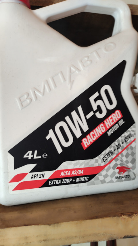

Замучил переключатель света, заказал новый. Osca. И заменил масло.
В этот раз залил гоночное масло от ВМПавто
Машина используется крайне редко, так что такое густое масло в самый раз.
Оно красного цвета!) первый раз вижу моторное масло красное!))) ну видимо подделат…
