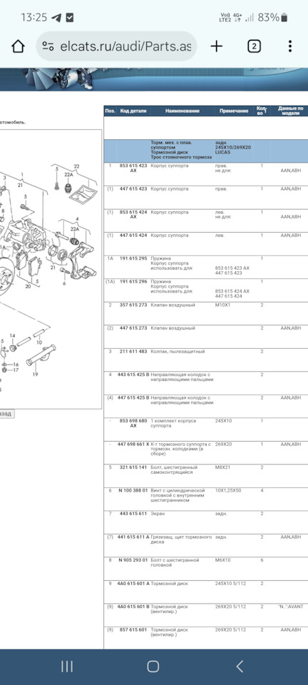

Меняю тормоза! Кто-нибудь знает артикул для заказа болта крепления скобы к ступице для заднего суппорта?
Размер М10х60 под шестигранник!
Я ставил от калины под торекс
В метизах купи на 10.9 или выше

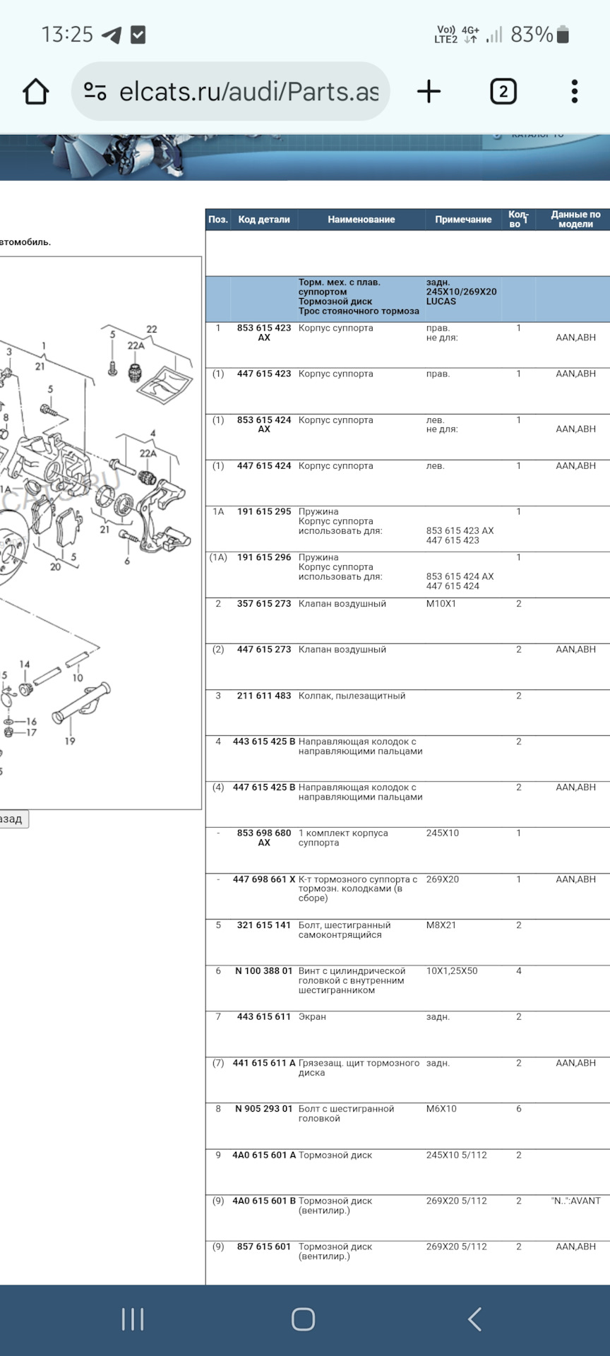

Смотри в оригинальном каталоге elcats, на схеме под номером 6
Спасибо!
