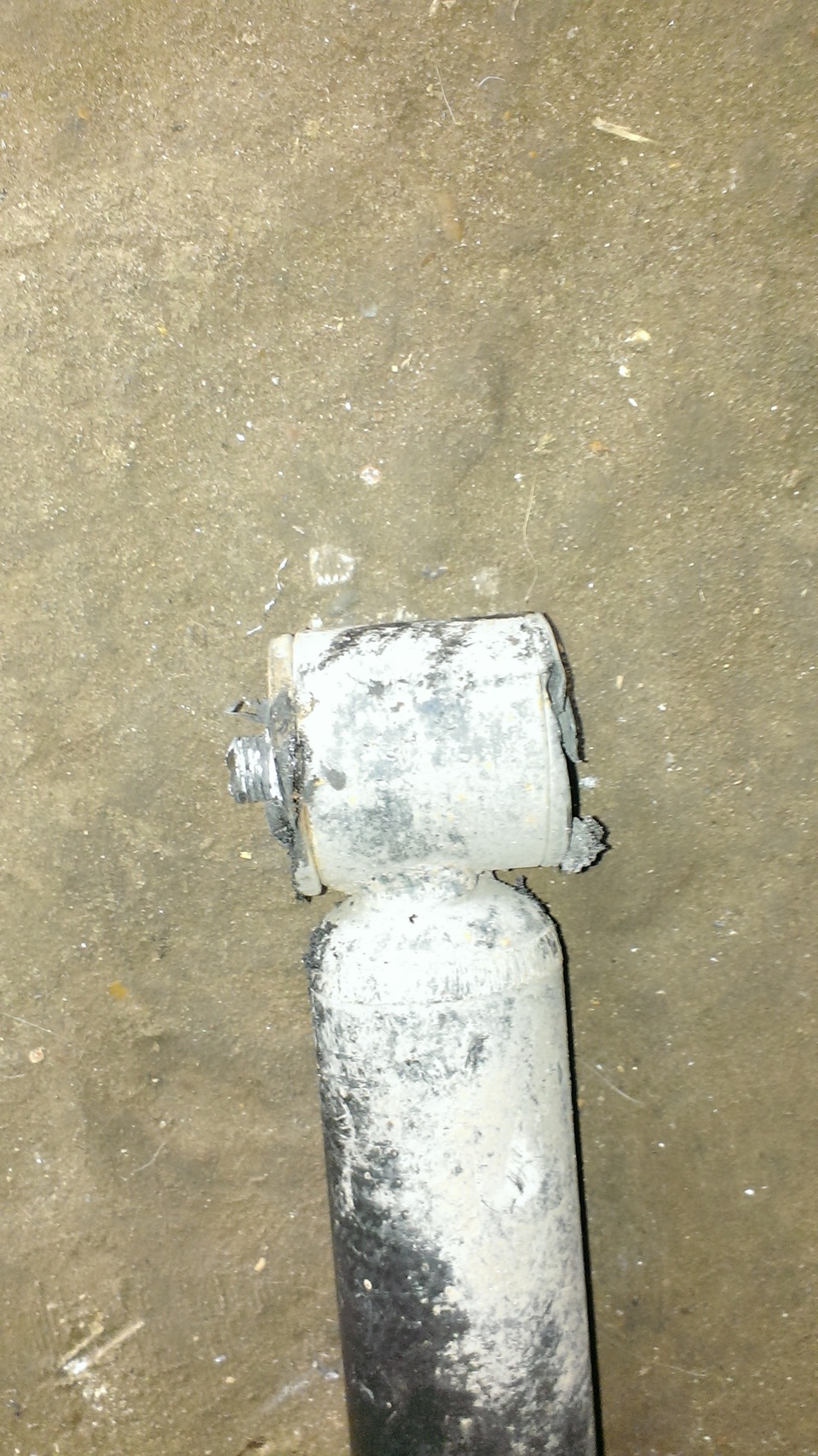

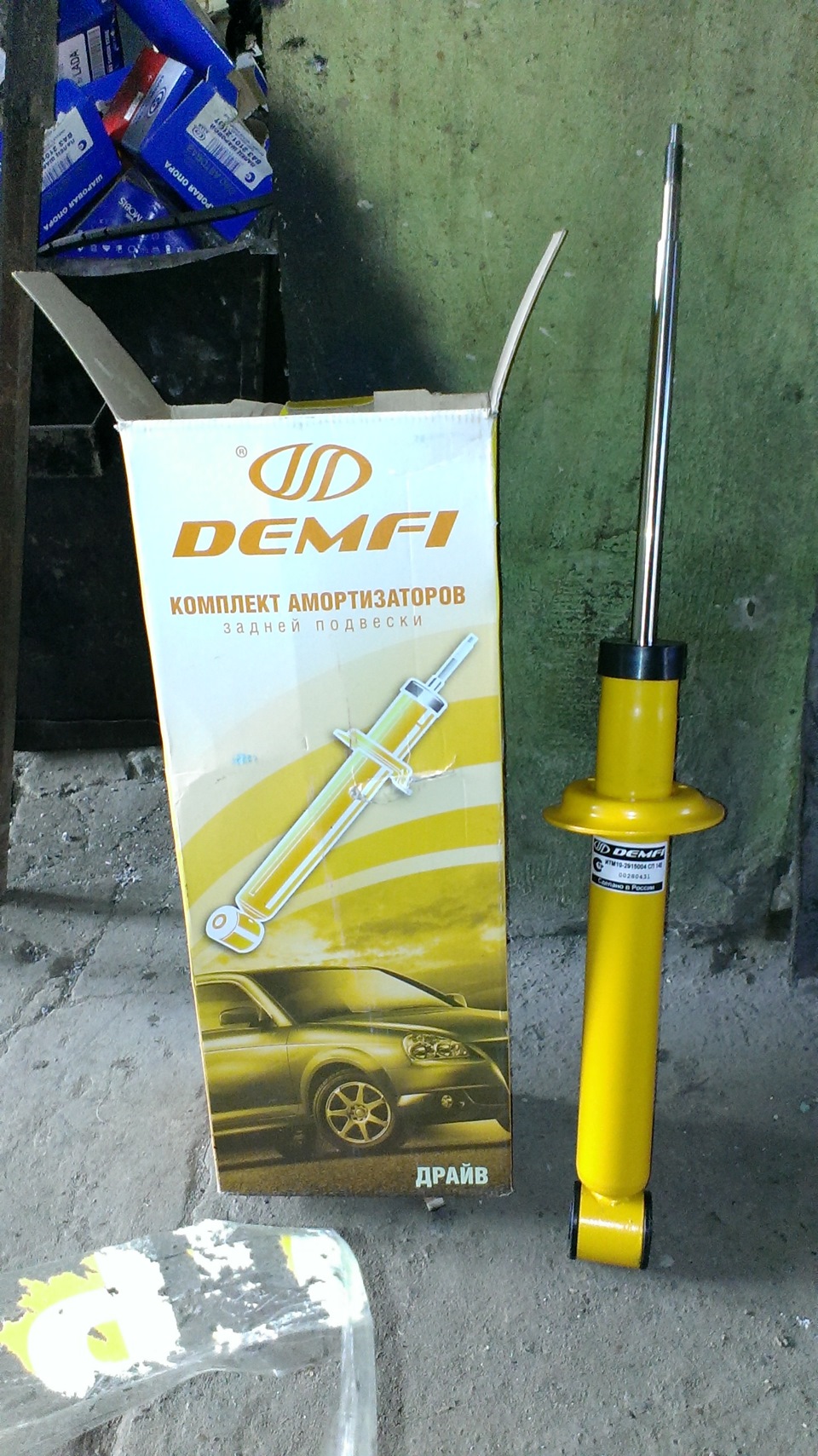

Дошли руки и до них. Уже давно потекли обе, летом купил новые а руки все ни как не доходили, чтобы заменить. Уделил времени на выходных и заменил стойки. Оказалось не все так просто, на правой закис болт нижний во втулке и нив какую не выбивался. Пришлось брать болгарку и пилить. А на другой стойке не открутился верхняя гайка, пришлось ее рубить зубилом. заменил все таки стойки)

Как ощущения по сравнению со стоком?
В чём плюсы и минусы, если есть?
Они по жестче. Уже не так раскачивает машину. Пока одни плюсы
а пружины у тебя стоковые?
да
а проблемы нет такой, что когда в машине сзади 3 человека + в багажнике около 50 кг груза — по трассе иногда колеса достают до подкрылков?
бывает)
вот у меня тоже, и это не даёт мне покоя)), думаю сейчас — из-за чего это — из-за мягкости пружин или большого вылета дисков (25)…
Я очень редко езжу на полную машину) меня не беспокоит это)
