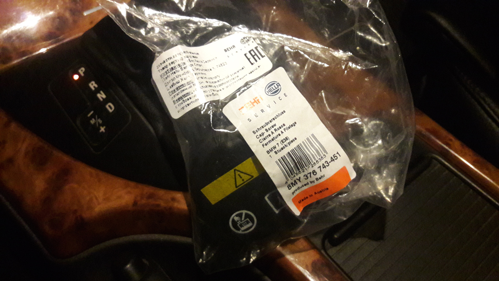

Напишу в один пост что происходило с Бегемотом в последние пару месяцев.

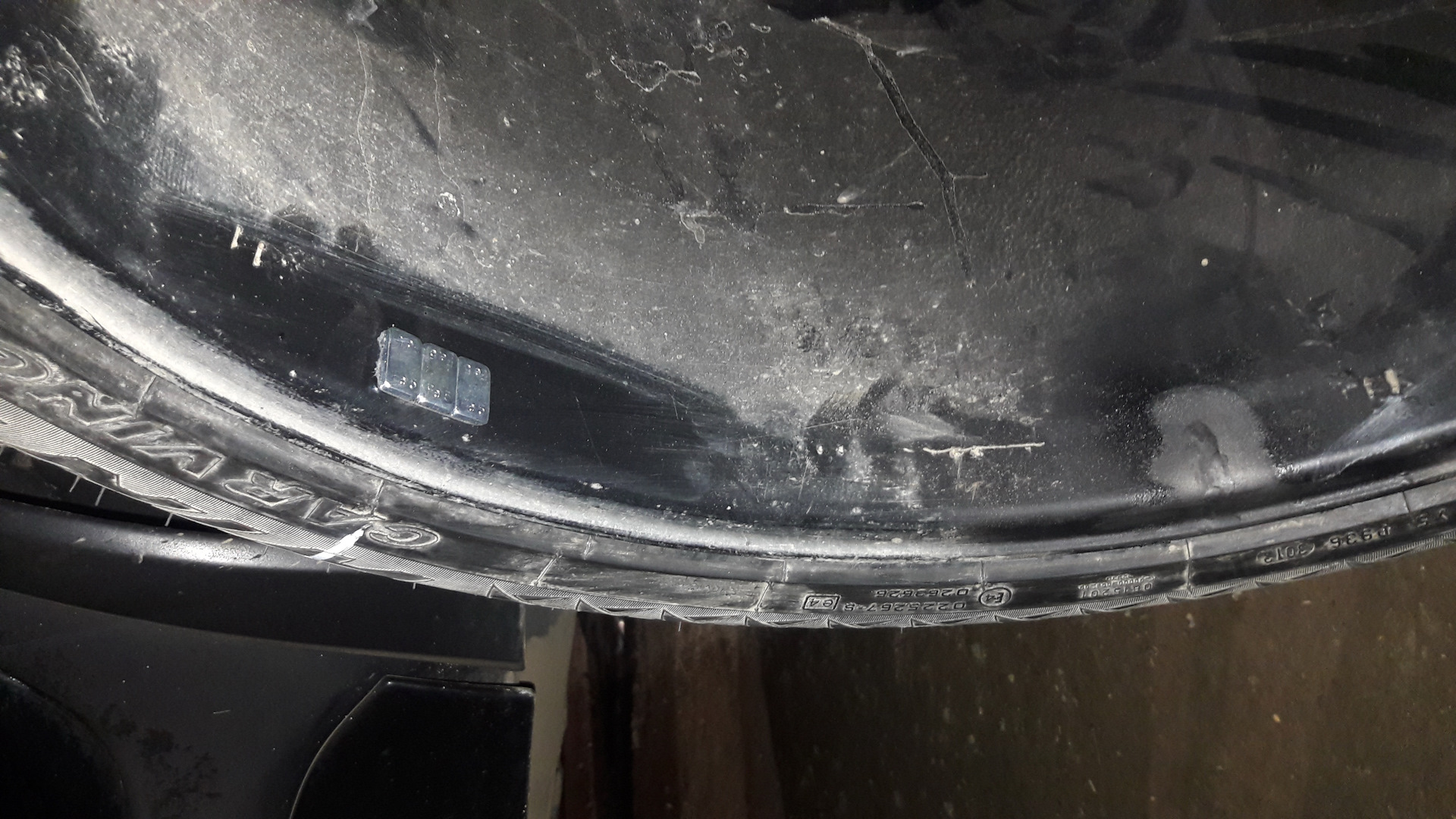

1) В начале октября переобулись, на дисках нашли пару микротрещин, пришлось заварить
2) Поменяли масло, фильтра, почистили свечи
3) Переделали систему КВКГ на зимний вариант, подробнее тут: www.drive2.ru/l/5139041/

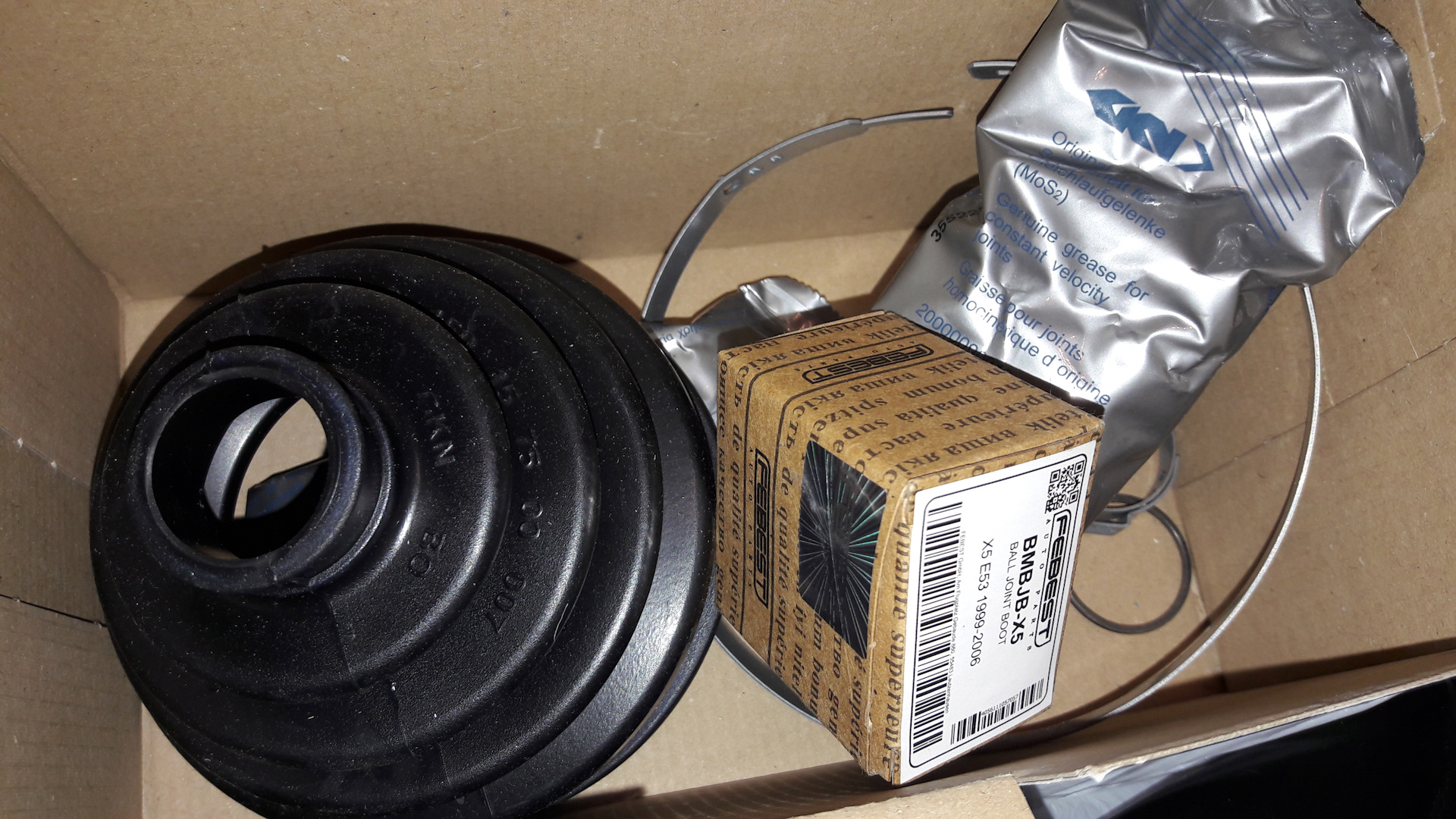

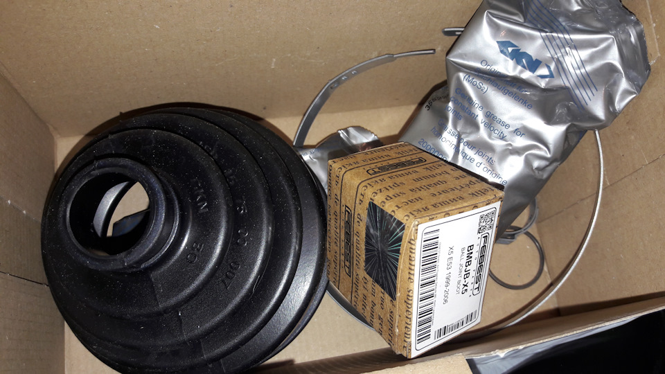

4) Перетрясли подвеску, потребовалась только замена пыльника шруса и пыльника шаровой.
5) Сделал частичную замену масла в гуре, т.к. после полной замены 4 месяца назад жидкость немного потемнела, наверное система еще промылась не полностью www.drive2.ru/l/10607250/
6) Почистили дроссель, сделали компьютерную диагностику

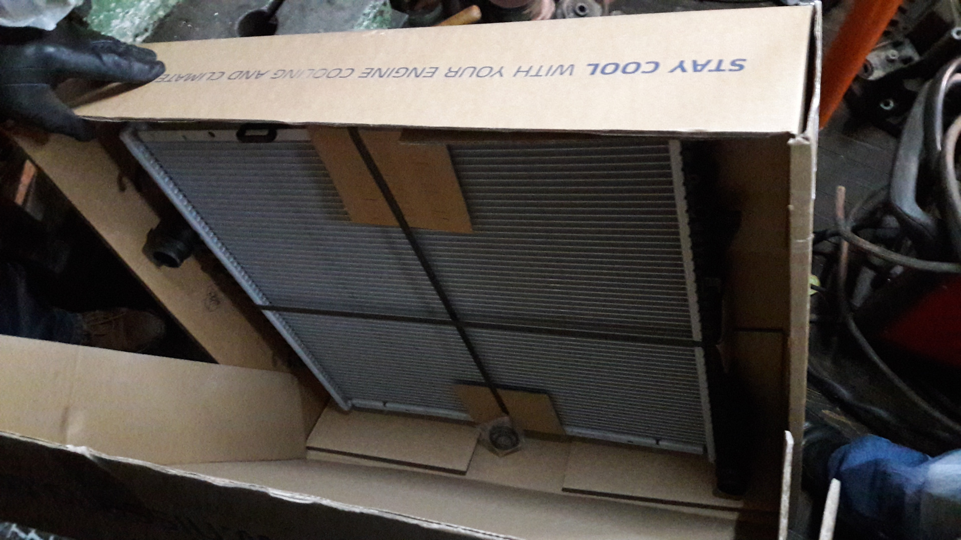

7) Поменял радиатор, на этот раз попробуем Nissens, старый начал чуть чуть потеть в стыке между банкой, это уже третий радиатор за 3 года эксплуатации и 24000км пробега, подробнее тут: www.drive2.ru/l/4993262/
Итого:
2624 шиномонтаж

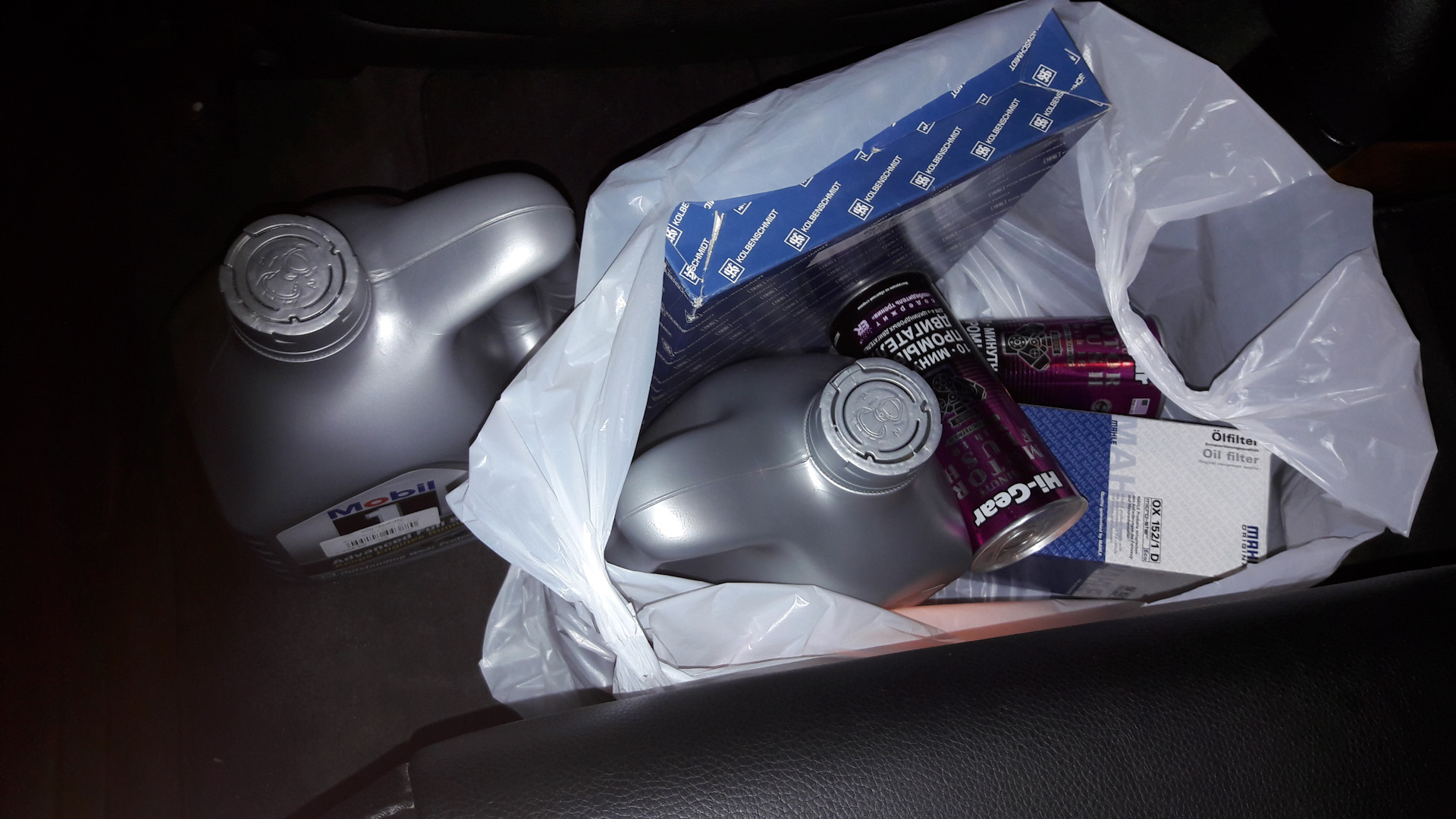

5784 Масло Mobil 5w50 8 литров, фильтр Kneht Mahle, промывка 10 минутная Hi-Gear
1500 руб работа с переделкой квкг, чистка свечей, замена масла
675 руб пыльник шруса и шаровой
1500 руб работа по замене пыльника шруса и шаровой
530 руб масло в гур для частичной замены Liqui Moly ATF 1100
7000 руб радиатор Nissens

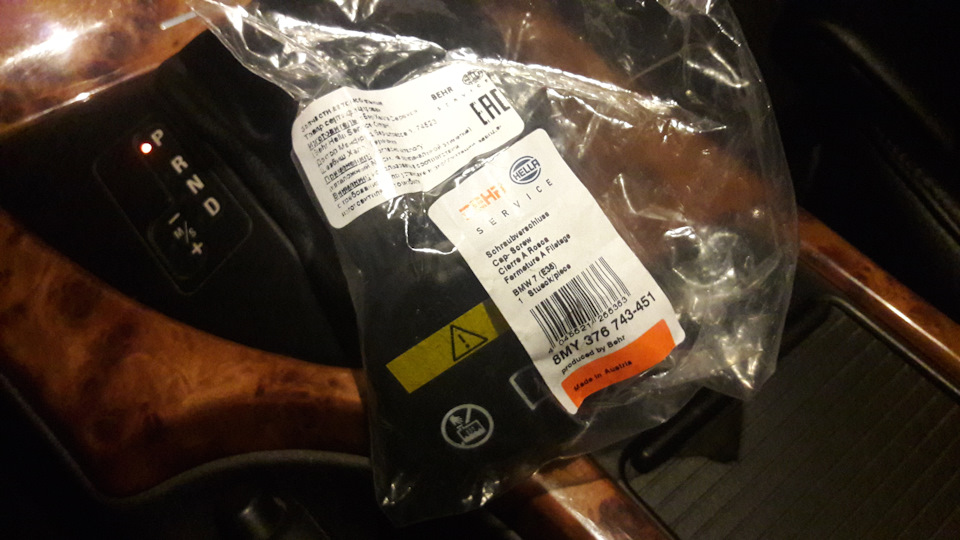

750 руб крышка расширительного бачка Hella Behr
345 руб 3 литра антифриза
1000 руб работа по замене радиатора
500 руб колпачок в колесо и на капот шильдик
600 руб чистка дросселя + компьютерная диагностика
500 руб регулировка дверной ручки (на мойке дернули со всей силы и стала схватывать в самом конце, в сервисе разобрали и подогнули язычок, теперь все ок)
34320 транспортный налог
Итого: 57628 руб

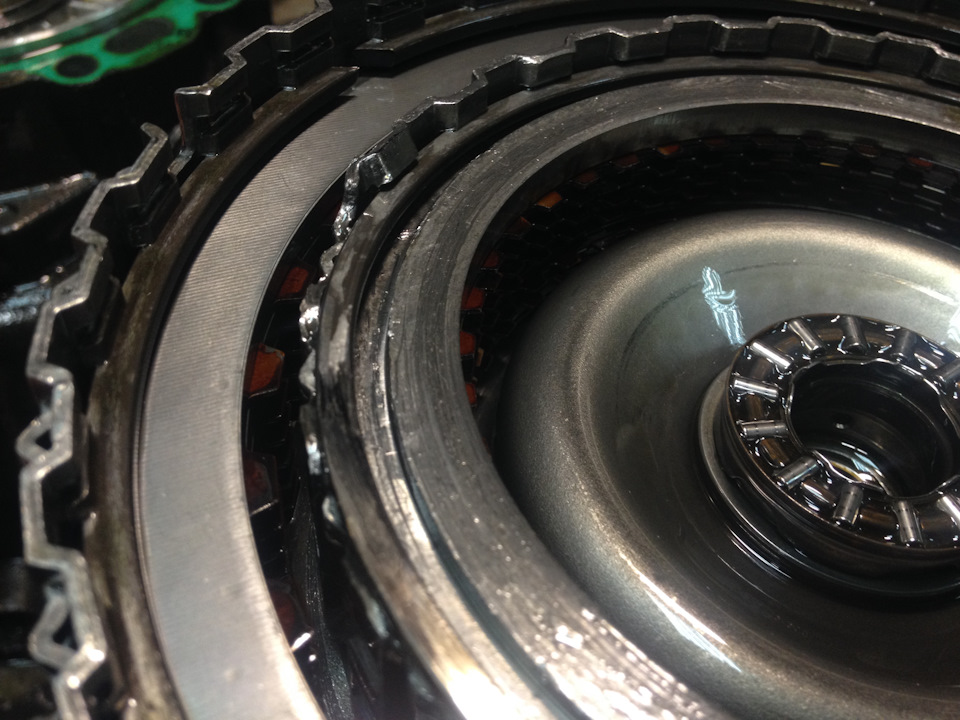

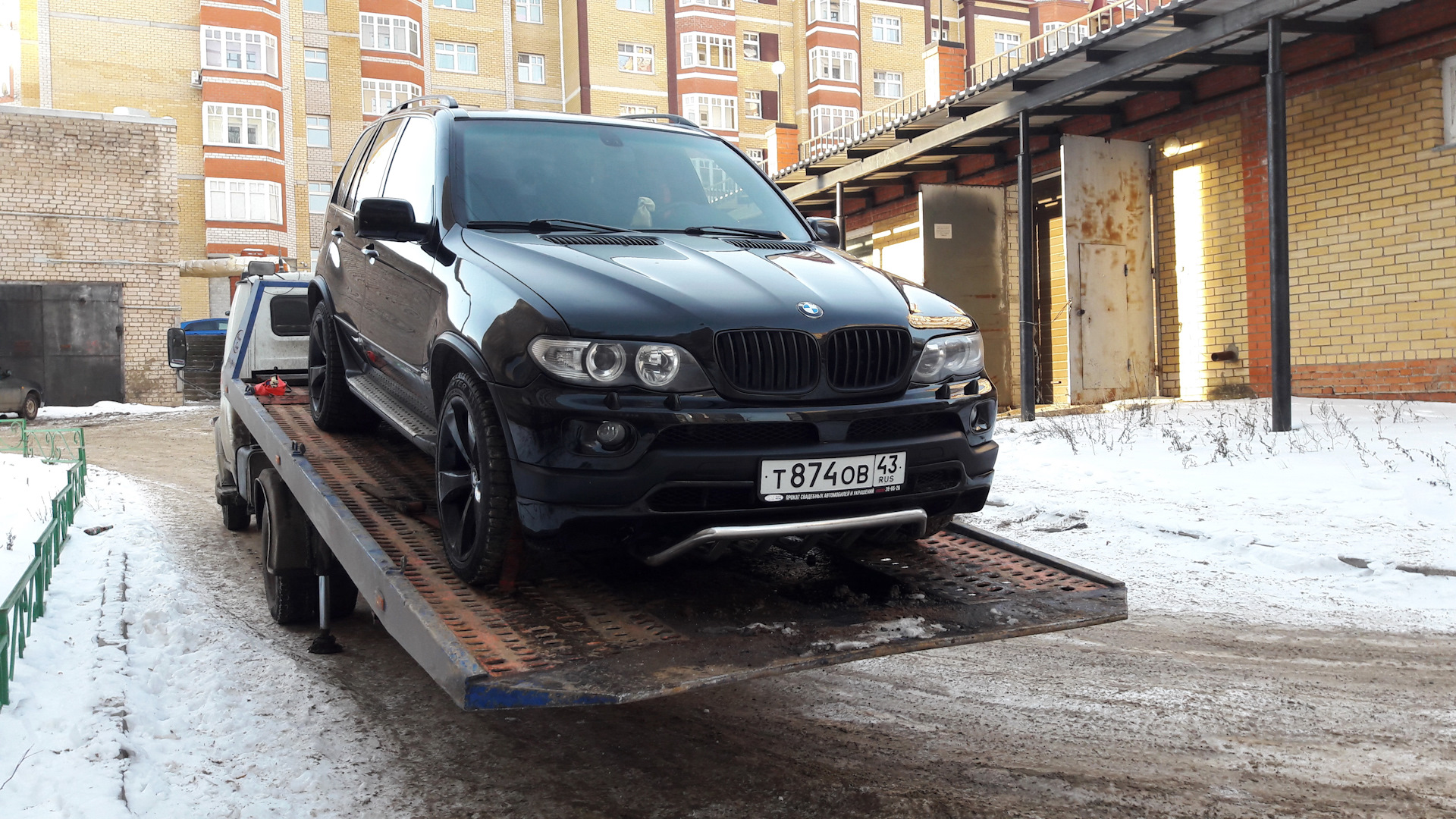

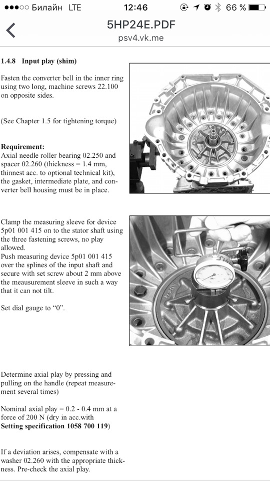

На этом Бегемот был полностью приведен в порядок, но после заезда в паркинг выехать он сам больше не смог, написав TRANS. FAILSAFE PROG. Так что пока коробка снята, разобрана, капиталится.

уже две недели стоит?
Ага почти, очередь в сервисе была, потом бублик в Москву отправляли, пока обратно дождался…

Прикольно, будем тестить . Я Бмв 5w40 лил 3 литра съедала, ликви моли 5w50 ещё больше 6, поменял колпачки — теперь посмотрим
Как угар ? Расход ? Нагар через горловину, судя по всему доволен маслом
Расход от замены до замены максимум грамм 400, и то даже не всегда
Как долго заливаешь мобил 5/50, я тоже в этот раз мобилом залился
Прежний хозяин его начал заливать и я его же лью, в общей сложности уже около 5 лет
Тоже лью 5w-50 мобил, но только летом, на зиму 0w-40 мобил лью
замена масла на зимнее или по регламенту?
По регламенту, я круглый год 5 на 50 заливаю
Понятно. Я то я подумал что с летнего на зимнее переходишь)
Мне смысла нет зимнее заливать так как Бегемот живет в паркинге)
Меня первым делом тоже Фебест смутил пока комментарии не прочитал)
А я вот вижу замену масла делал с промывкой, это не вредно? Я вот все тоже собираюсь это сделать, но как то опасаюсь, вдруг забьет каналы
Тут конечно каждый решает сам, я думаю если двигатель не грязный то вреда от промывки быть не может, я хотел ради профилактики сделать раскоксовку Shumma, уж больно мне её все друзья расхвалили, но к сожалению в наличии нигде не нашлась(

Налог у вас дешёвый.а запчасти фирмы фебест очень не рекомендую
Да, у нас по 1200 за лошадь) А фебест это пыльник шаровой, в этом плане думаю совсем не принципиально)
Ну если пыльник то не страшно😊

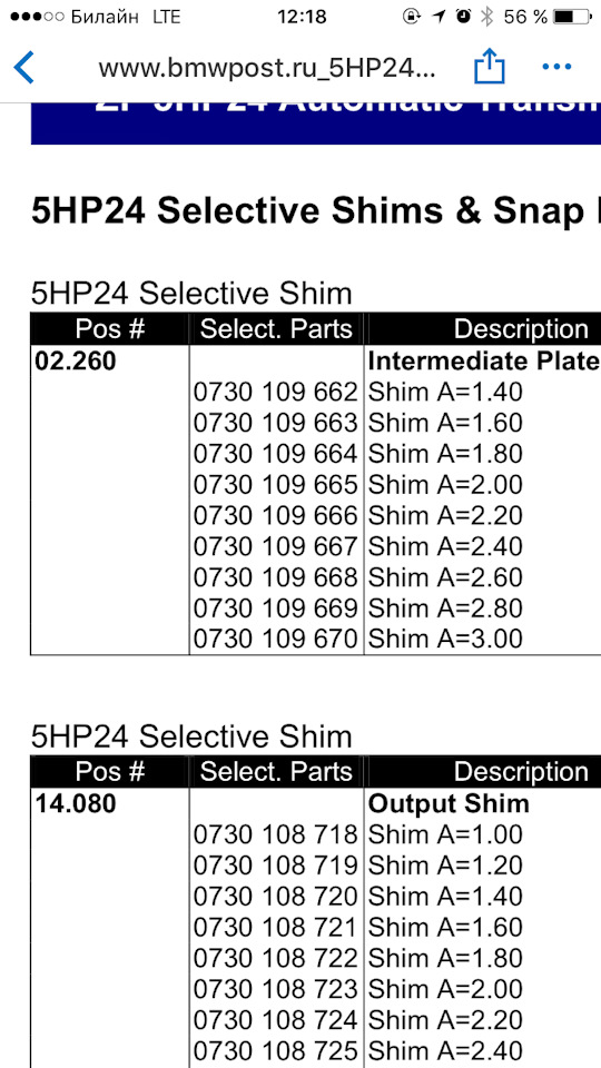

Что с АКПП?
Развалился барабан пакета А
Ставь усиленный, 5 января ночью у меня в дороге его разорвало
Ага его и заказал! У тебя тоже всё внезапно произошло?
Да нет, я когда поддон АКПП снимал уже видел куски стопора вала, он уже значит был надорван, так где то проехал тысяч 10 еще, потом он рванул, я еще 200 км ехал в аварийном режиме и 2 дня ездил так на работу, на 3 скорости)))
Мне так же мастер сказал что был давно надорван, но небольшой пинок с 3-4 появился за день до того как машина окончательно встала
Я за год уже 3 раза коробку снимал делал))) Не разбирая уже могу сказать чему пиз…ц)))))
Жуть)) А на второй и третий раз что с ней приключилось?)
В бубличной закосячили бублик, уроды пля, я пол года ездил и не мог понять, почему 2-3 пинок/удар при езде на средних оборотах, купил гидроблок, в день по 3 раза снимал поддон, менял соленоиды и плиты, нихера не помогало, потом я обманул мозги АКПП, вывел соленоид блокировки бублика в салон и удар пропал… Эти мудаки даже не признались, Вообще 5HP24 бублик уже умеет работать в режиме проскальзывания на средних оборотах, это примерно 2-3 можно ощущать как будто 2 раза скорость врубается, так вот это бублик блочится, разрезали, сварили, все ок стало)))) А через месяц на МКАДе при обгоне фуры на 120 ушла в букс коробка, тахометр отсечка, тяги нет, разорвало кольцо соединения барабана А с входной муфтой, утечка давления выше 3000 об, сваливается в аварию, кстати чтоб 100 раз не снимать ставить, учти этот нюанс, а то каждые 15-18 тысяч будешь снимать коробку)))
А что нужно сделать чтобы кольцо не разорвало и такого небыло?
Если на пальцах, то при замене вала А осевой зазор заводской нарушится, ЗФ деталь 02.260 толщина от 1,40 до 3,00 с шагом 0,2, должен быть на холодную при усилии 20 кг 0,2-0,4! Мастера придурки чертовы них про это и не знают, кроме как обезьяны поменять на новое внутри ничего не могут, так вот если выше 0,4 зазор, вал начинает болтаться и резиновое кольцо рвет за 100 руб и все авария, если зажат вал, то разъепет подшипник! В общем АКПП это очень такой агрегат точный, кривые руки и пустая башка не должна там быть
Спасибо друг огромное! Мастеру инфу уже передал!
А я вот с этими придурками почти год воевал, теперь знаю эту коробку до мелочей, можно самому теперь их делать)))
Да я уж тоже все ролики успел пересмотреть по ремонту 5hp24 на ютубе)) Теперь хоть более-менее немного стал представлять как там всё работает)
Коробка хорошая, всегда до дома довозила, но для V8 она на пределе почти работает особенно на 4,6, а вал А это конструктивный косяк, ну и то с завода 200+ тысяч выходила
Да согласен, ну теперь я думаю конструктивный косяк лечится усиленным валом, и на мой век коробки точно хватит))
