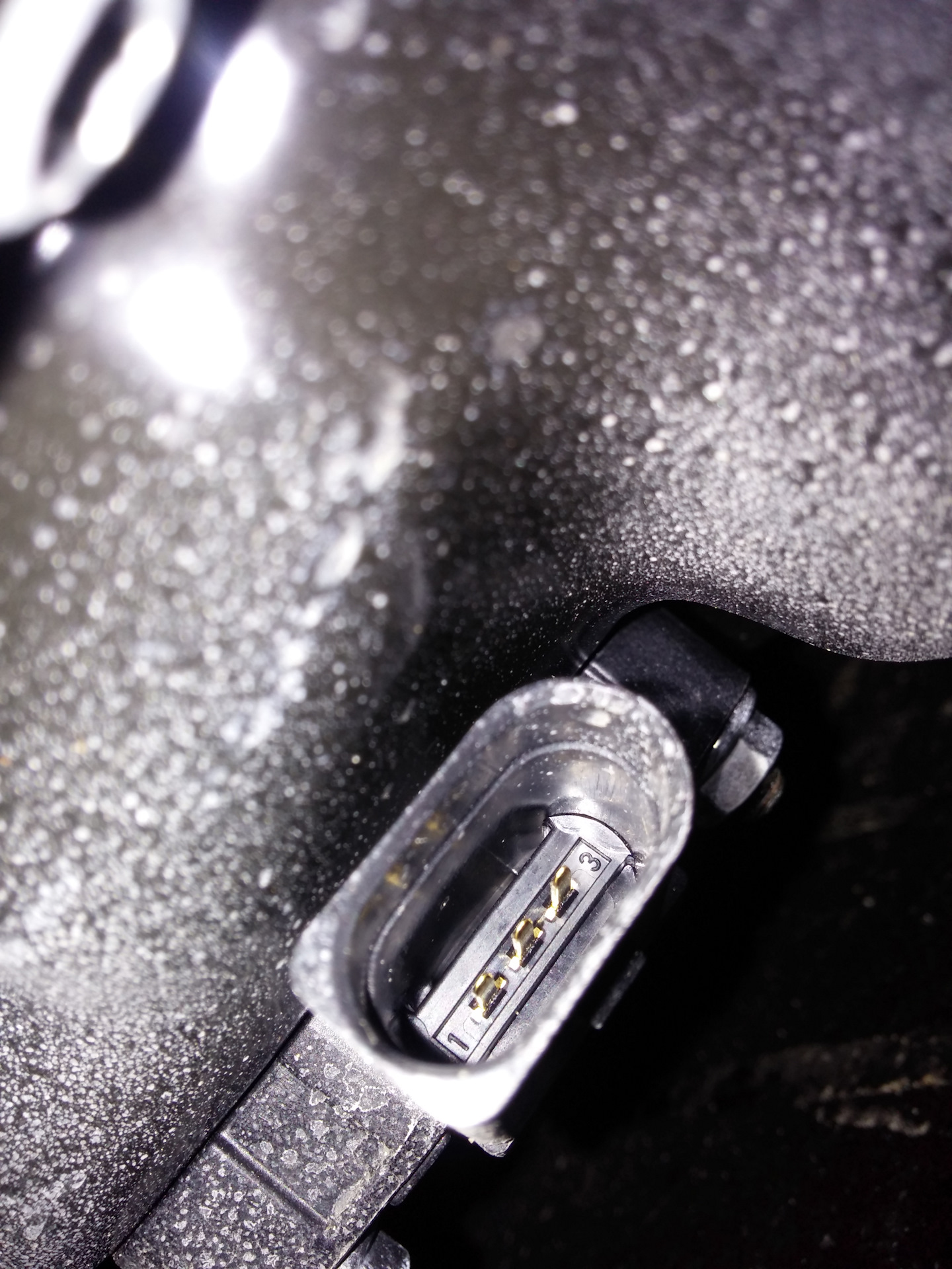

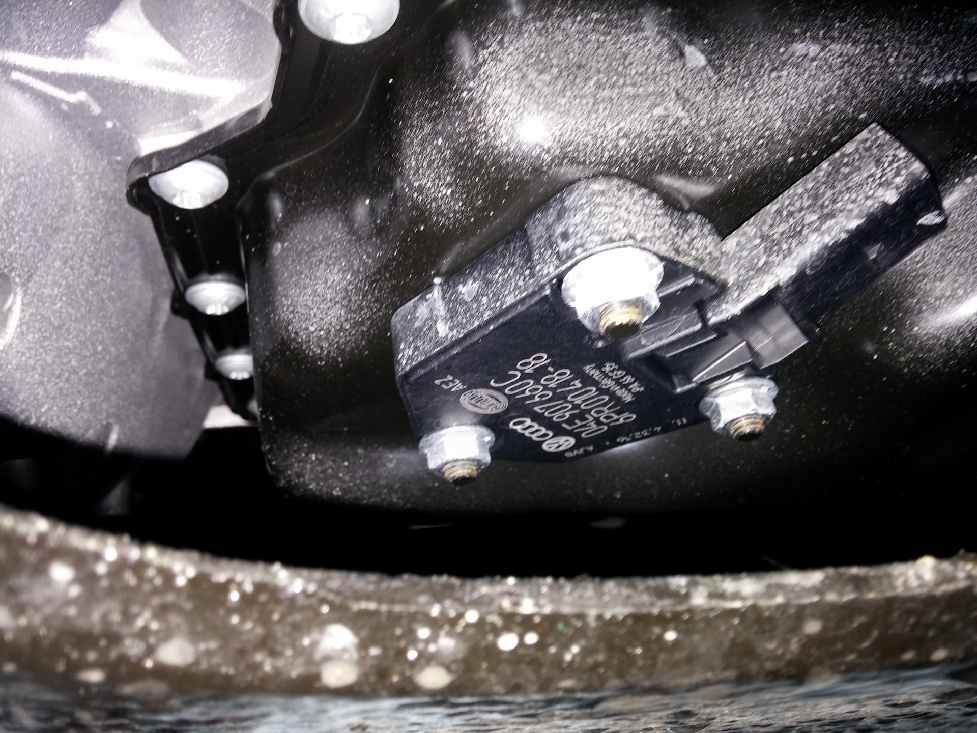

Привет всем! Сегодня появилось свободное время, поехал на эстакаду посмотреть что же там под днищем и как все устроено. Осмотрев все внимательно заметил одну странность, а именно датчик уровня масла, который стоит на поддоне, вроде бы все хорошо, но он никуда не подключен…даже фишки нигде не висит (думал может подключить на заводе забыли). Начал читать нет, и наткнулся на статьи про датчики.
Номер 1 Номер 2
Я так понял это как одна из опций, чтобы на бортовом компе при листании показаний, было еще и температура масла вместе с уровнем? В руководстве по эксплуатации есть запись, что на борт компе помимо среднего расхода, пробега, средней скорости и т.д есть пункт температура масла.
На приборной панели сигнальные лампы не горят, все отлично…тогда вопрос как тогда машина оповестит про низкий уровень масла? И еще вопрос есть ли в GT датчик уровня незамерзайки в бачке?
P.S Оф.дилер сказал, что в бюджнтных моделях этот датчик идет как заглушка и не поддерживает те функции которые есть в более топовых моделях, т.е двигатели одинаковые ставят допустим на поло GT, тигуан, джета и т.д но где-то на приборку выводятся доп информация где-то нет. На поло есть только датчик давления масла

Добрый вечер, сегодня ездил на бесплатную диагностику, выяснилось, что из под данного датчика — заглушки появилось подтекание, и на защите есть характерная борозда, видимо где-то приложил зимой об ледышку. Подскажите пожалуйста, возможно ли приобрести данную заглушку (как искать) а то в сервисе сказали почти 10к за эту хрень, как-то не охото отдавать. Или может кто-то на его место просто ставил самодельную заглушку, типа металлическую пластину по размеру, просверлить отверстия под шпильки и на герметос (ну это я так думаю, могу ошибаться, особо не было времени рассмотреть этот датчик)
Добрый! Даже не знаю, не сталкивался с заглушками вместо датчика
У меня датчика нет, а температуру масла показывает. Как? Комбинаха от Амарока.
Повезло. Если бы у меня был такой прибамбас, я бы обязательно его подключил бы, не на приборку, а в любую заглушку. У меня даже на пятнахе датчик уровня масла был.
Позже буду заниматься этим вопросом
Датчик уровня и температуры масла — удобная штука. Ты прокинул уже провода с фишкой к датчику, или пока изучаешь?
Пока еще смотрю что и как
