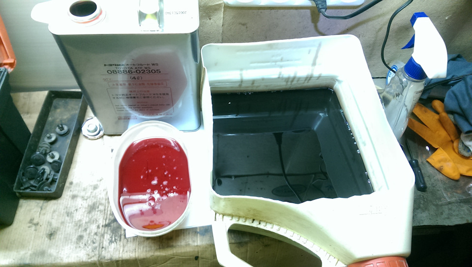

Как раз подошел срок замены масла в коробке. Пробег масла в коробке около 70-80 тыс км.
Масло слилось темное, если например окунуть в старое масло палец, цвет вишневый присутствует. А то тут сказочники рассказывают, что сливают такого же цвета как и новое. Масло поработало, вымыло, выполнило свои функции и заменено. В предыдущий раз когда менял, цвет был хуже, но в штатах видимо его никто не менял.

Недавно менял в коробке. Результат на фото.
Все верно. Это нормальный цвет. На просвет будет отдавать вишневым, но в канистре именно такой тёмный цвет.
