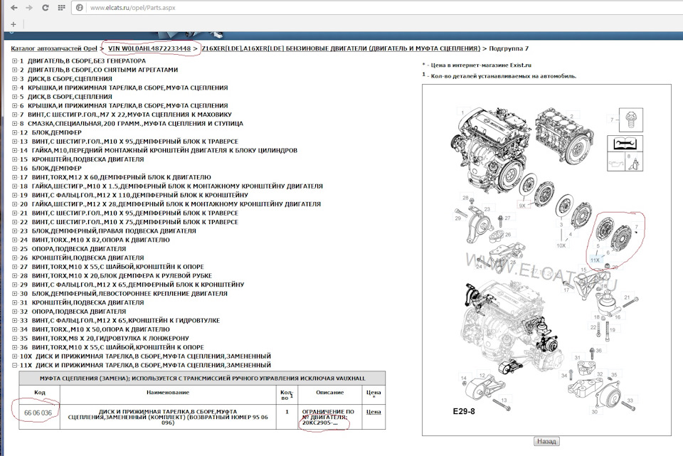

Как я понял, на наших авто сцепление зависит от номера двигателя. Но я так и не понял как его выбирать. Подскажите!
Vin: W0L0AHL4872233448
НОМЕР ДВИГАТЕЛЯ: 20KK6562
Какой номер комплекта сцепления и выжимного? Заранее благодарен за помощь!

Привет! Поставил в итоге Luk 621 3045 09?
Привет в итоге поставил комплект сцепления LUK 621304509

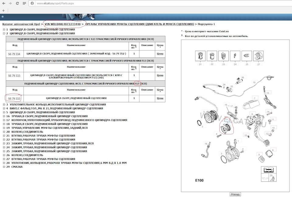

— выжимной подшипник GM 5679333
— сальник коленвала задний GM 55555805

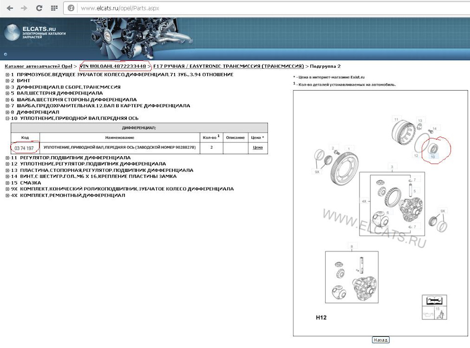

— сальник привода Corteco 12017376B

Выжимной люк ставил сцепление сачс все огонь
а вот и выжимной: 56 79 333
Спасибо! Очень признателен! А сальники приводов номер 755 160. Верно подобрал?
спальники?))) и кстати в твоем номере не хватает одной цифры
))) сальники.
Сальник привода 03 74 197
а по отдельности: диск — 06 64 287, корзина — 06 66 351
на элкасте вроде вот этот номер 66 06 036
Luk 621 3045 09 подойдет? или только SACHS 3000 951 064?
Luk 621 3045 09 по ограничению двигла подходит (после 20KC2905)
по SACHS — х/з, у него и 3000 951 064 подходит, и 3000 990 157 подходит, хотя по идее один из этих комплектов должен быть для двигла с номером до 20KC2905, а другой после 20KC2905. Надо звонить оф.дилерам SACHS и выяснять.
и где-то читал какой-то из этих двух Luk или SACHS выполнен в пластиковом корпусе и типа быстро выходит из строя, какой точно не помню, гугл в помощь.
