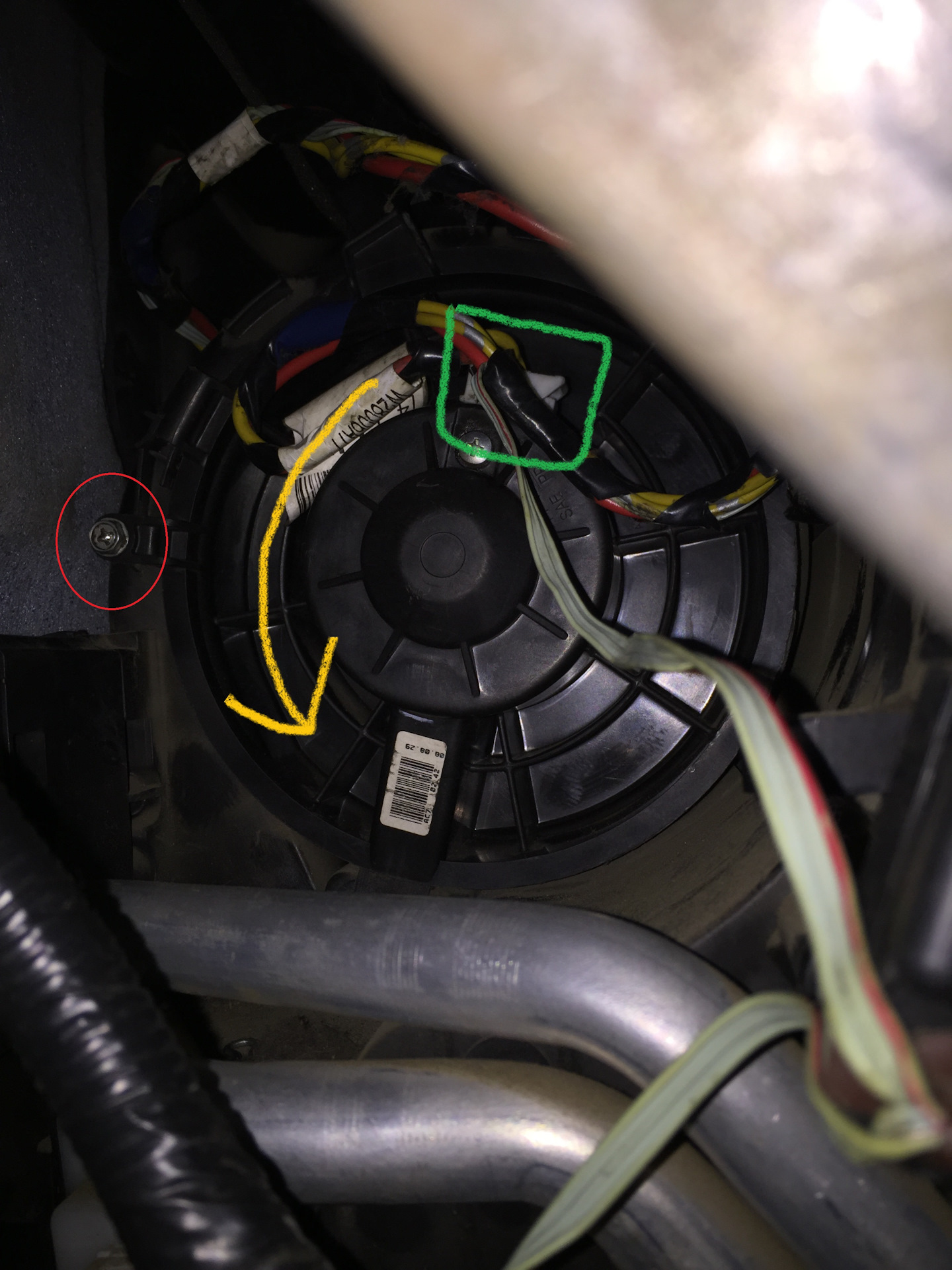

Теперь просовываем голову в «недра» торпедо и видим корпус вентилятора отопителя:
Для того что бы его вытащить, надо:
1- Отсоединить белый разъём помеченный зеленым;
2- Открутить винт помеченный красным;
3- И против часовой стрелки, помеченной желтым, немного прокрутить корпус и вытащить его.
После чего корпус у нас в руках. Фото для сравнения нового и старого:
Как я понял сам корпус не разборный и заколхозить какой нибудь другой не получится.
Сборка происходит в обратном порядке!

Поменял сегодня моторчик по описаному выше. Спасибо дружище за это!🤝 Но есть маленькое "Но". Фото прилагаю. Я снял коробочку, или как она там называется, на фото отметил, наверное моторчик на заслонки печки, держится он на 2-х саморезах и один контакт нужно отключить от него, тогда сам мотор печки выходит и входит замечательно, да так же неудобно лёжа его пихать, но хотя бы не цепляет особо обо все что там есть. Может кому пригодится. Да и кстати, мотор я родной переделал на подшипники, не стал покупать Китай, так отзывы о них не очень, говорят через год полтора накрываются, но утверждать не стану. Автору спасибо очень помог🤝👍
Только что приехал, менял мотор печки. 3 часа ушло. Да эту приблуду управляющую заслонкой нужно снять. 30 секунд 2 самореза под крестик) вынимать мотор без нее вообще легко и не надо снимать с клипс и убирать пластину зашитную.
Можно не трогать пластик порога, боковину, и сам воздуховод. Они не мешают. Болты планки стопорящей педальный узел откручиваются через щель над воздуховодом, прям где трубка датчика температуры салона. Ну либо если савсем хочется можно воздуховод выдернуть и отогнуть, благо он гибкий.
В общем я менял сам мотор не в сборе больше провозился снять крыльчатку и выдернуть мотор. Плотненько там все, грел горелкой пластик.
Может пригодится кому. Вытягивал мотор из корпуса "в полевых" условиях. На вал вместо крыльчатки накинул ключ накидной на 8 и закрутил гайку. Грел пластик, переварарчивал мотор валом вниз. Наступал на ключ и тянул. Так вообще не представлял как его выдергивать.
Корпус разборный . Можно отдельно купить восстановленый моторчик и заменить . Можно самому заменить коллектор, щетки и при желании поставить подшипники

Чет не могу вытащить вентилятор. Против часовой повернул а он не идёт. Хотя до этого 2 раза вытаскивал

И чтобы снять вентилятор еще откручивать пришлось штуковину откуда шплинт вытащил. Иначе мешает.

Разбирается он элементарно.снимаеш крыльчатку, с другой стороны откручиваеш винт, вытягиваеш мотор с корпуса пластика, разгибаеш усики и снимаеш крышку там в лепестках стоят втулки если есть токарь сделать их элементарно.
