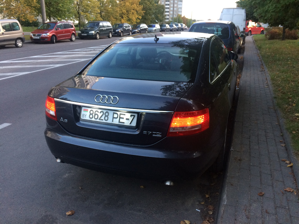

Всем привет!
Как видно из названия, речь пойдёт о подсветке номера.
Т.к. раньше я сделал самопальную подсветку, светило хорошо и без проблем, НО плафоны помутнели и покрылись налётом похожим на ржавчину. Как я их не чистил, стало лучше, но при открывании багажника, всегда бросалось в глаза, да и по яркости была разница, т.к. один был малость чище.
Ещё месяца 2 назад, заказал на aliexpress. А далее всё просто, выдираем старые и ставим новые, и УРА свет равномерный, а плафоны чистые и не заезженные.
Я очень доволен, обошлись в 11уе.
P.s. ошибок нет, но моргают при вкл зажигании, раз в минуту примерно, т.к. происходит опрос ламп!
Ссылка где покупал: ТУТ
Всем не ломаться!)

Святят они ярка.Моргают ли они на заведенном авто при выключеных габаритах?А то у меня моргают раз в 30сек.
светят классно) у меня тоже моргают, даже на заглушенной при включенном зажигании, но это не проблема, уже год езжу на них, ничего не случилось)

Отключается в кодировке опрос габаритов и номерного знака и перестают моргать.

Да, моргание не зависит от диодов, что мой самопал, что эти, как и написали, опрос ламп происходит, но не знал, что можно отключить…

Да, главное равномерно и белым, боялся что будет голубой оттенок…
