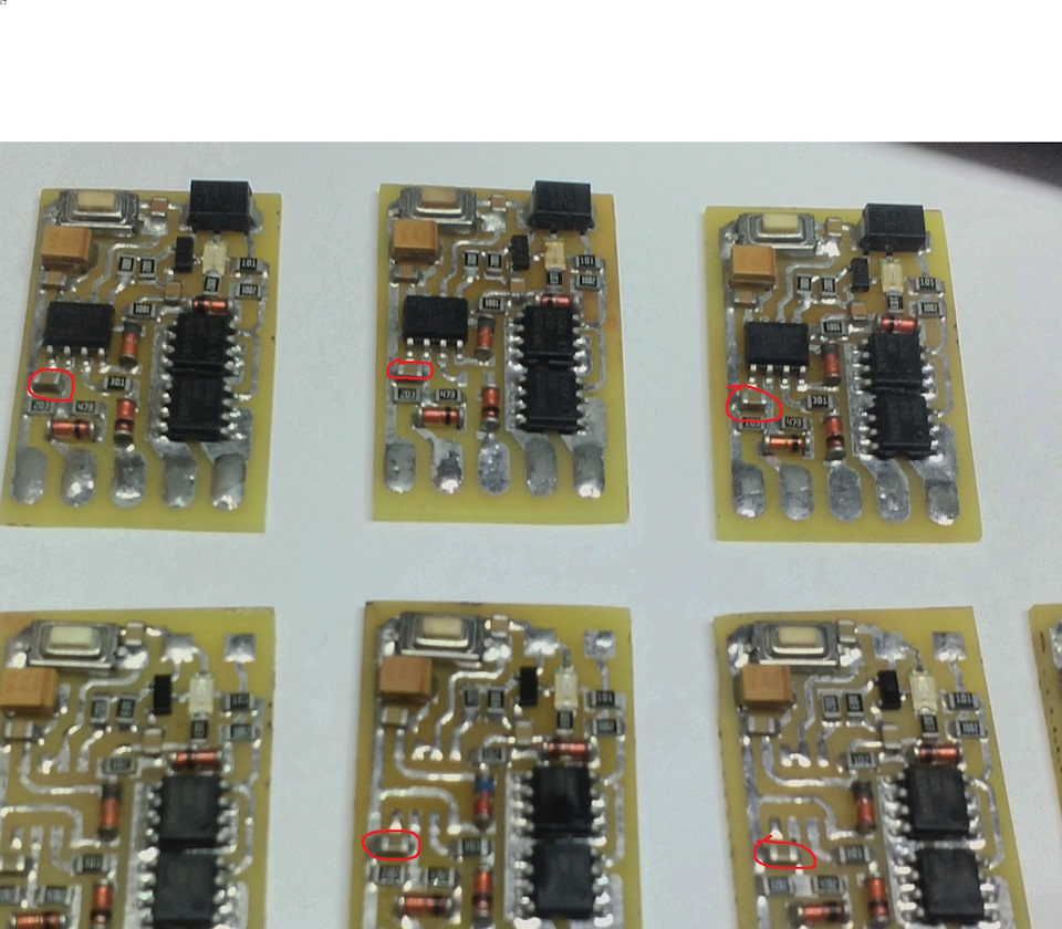

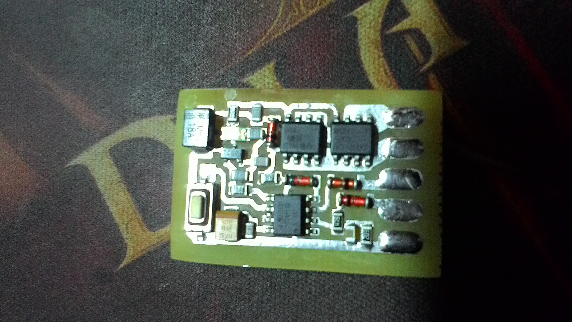

Прошел почти месяц, первой попытки сделать DRL. Но как говорится первый блин комом. То погода не давала установить в авто, потом были выявлены недостатки, долго искал в своей машине, в моторном отсеке сигнал ручника, оказалось что его там нет, видимо в версиях дорестайл и ли еще как они имеются, но в моей машине нет.

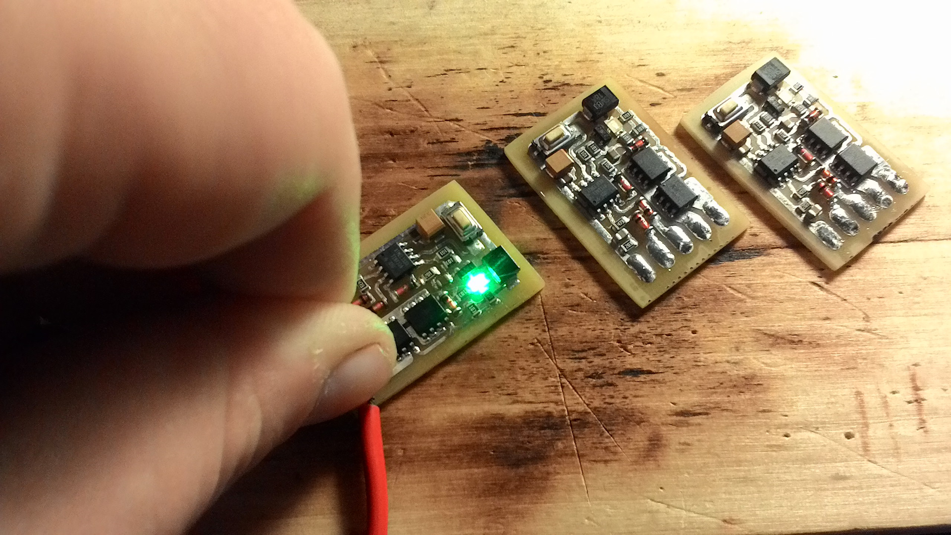

Итак приступил, над платой были произведены доработки,
Во-первых установлен защитный диод SMBJ18A:
Во вторых во время инсталляции были выявлены помехи, отражающиеся на сигнале габаритных огней, т.е. при включении габаритов, дхо начинали плавно гаснуть и тухнуть, что не есть гуд, добавили диод, проблема ушла
В третьих, так же при инсталляции не удобно было, то что не понятно подключено сейчас устройство или нет, так что добавил индикацию по питанию:

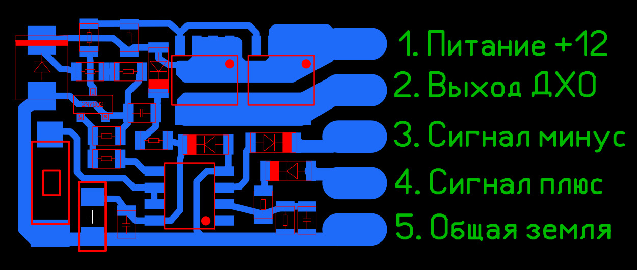

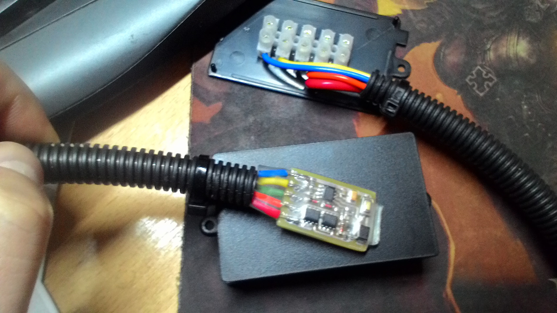

Далее схема подключения контроллера:
1. это питание, ну как бы +12 берем с любого места авто, для одних это напрямую от аккумулятора, для других +12 после зажигания, или другого источника питания
2. Выход, этот провод непосредственно к лампе дальнего света, на некоторых авто может потребоваться не просто запараллелится, но еще поставить диод, чтобы сигнал не шел к штатному выключателю, например на калине включается зажигание, так как в штатной проводке линия не защищена
3. Сигнал по минусу, для выключения ДХО. Сюда можно использовать сигнал с ручника или датчика масла, вообщем любой сигнал, который при замыкании на минус будет выключать ДХО, как вариант поставить кнопку, я в своей машине, не нашел в моторном отсеке ручник, поэтому сделал общую кнопку на землю, так сказать вкл/выкл, нештатный
4. Сигнал по плюсу, так же для выключения ДХО. То же, что и предыдущее, но наоборт. Т.е. если на этом проводе образуется алюс, то ДХО погаснут. Я сюда завел сигнальную линию с габаритов. Когда включены габариты, ДХО не работает.
5. Общая земля. Думаю объяснять не надо.

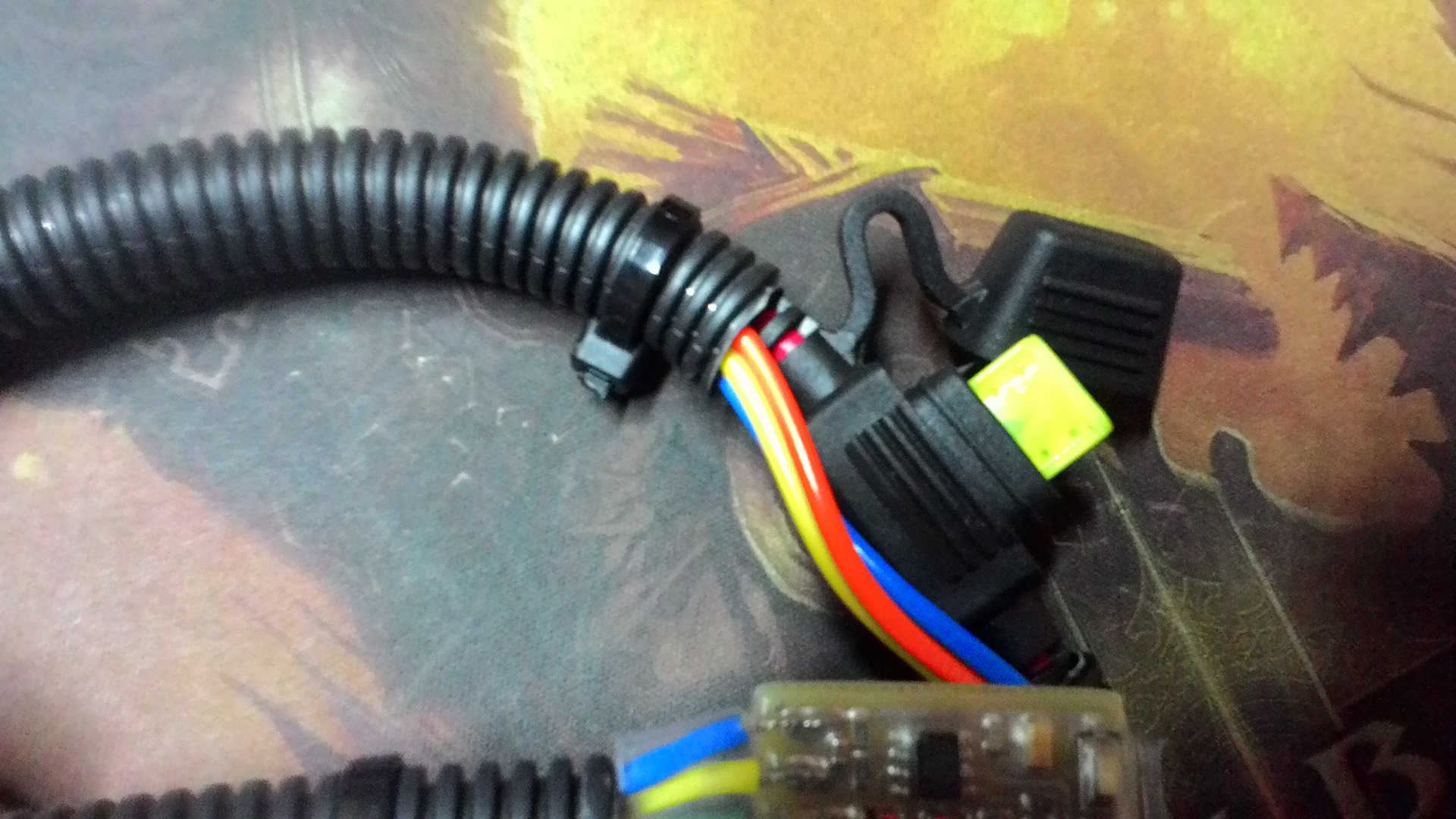

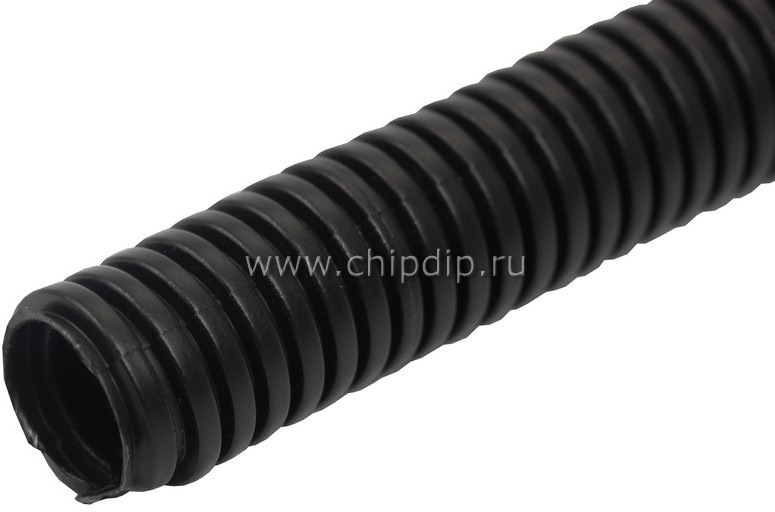

Для всех хочу посоветовать, ребята не экономьте на инсталляции, подойдите к вопросу серьезно, обязательно приобретите предохранитель
гофру
и коробочек, желательно герметичный

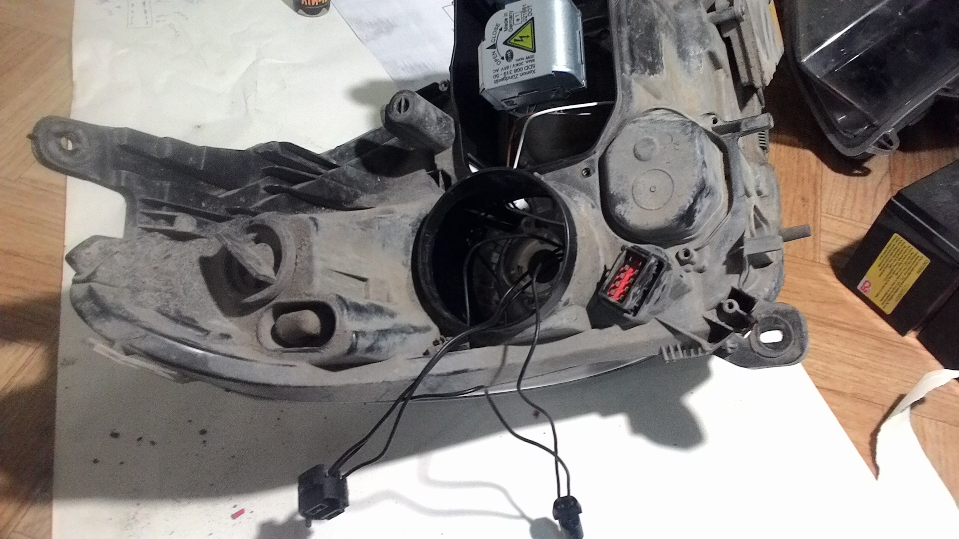

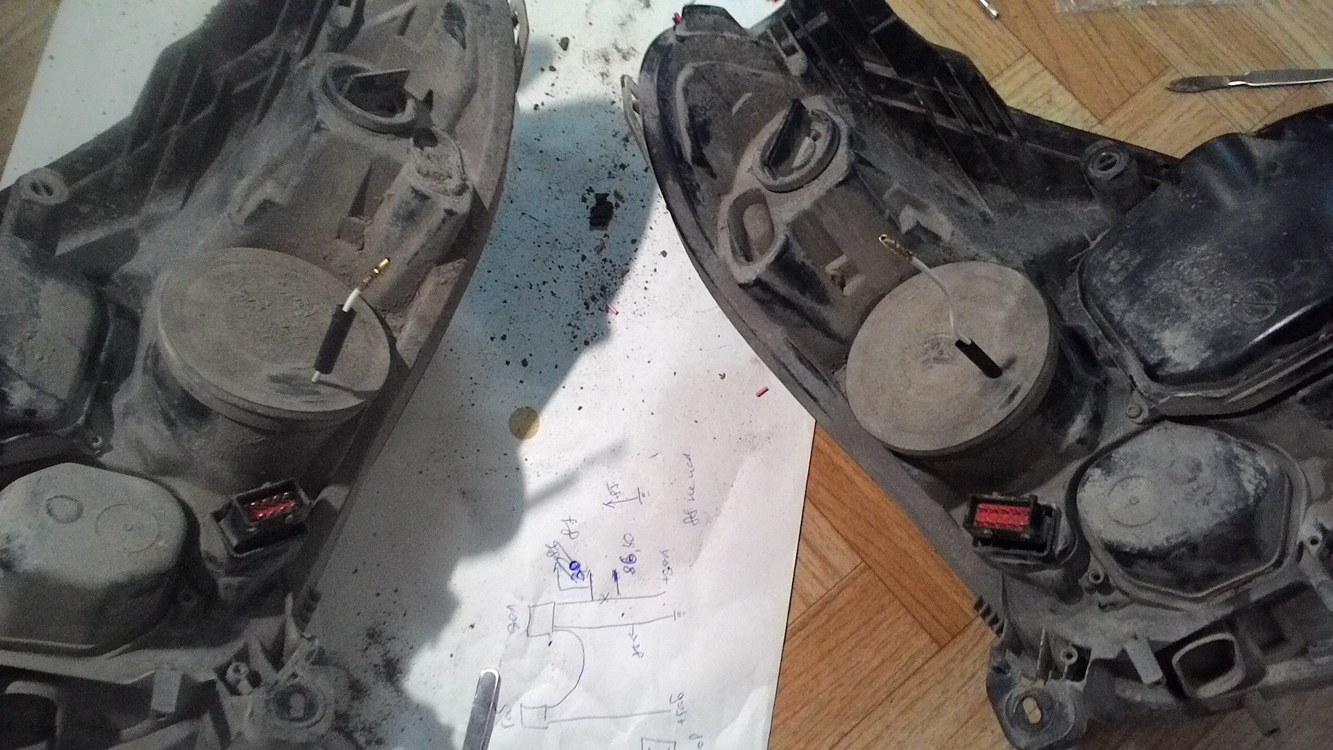

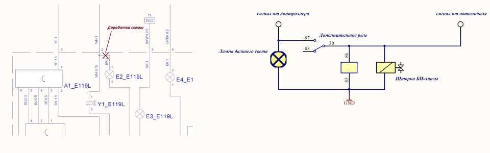

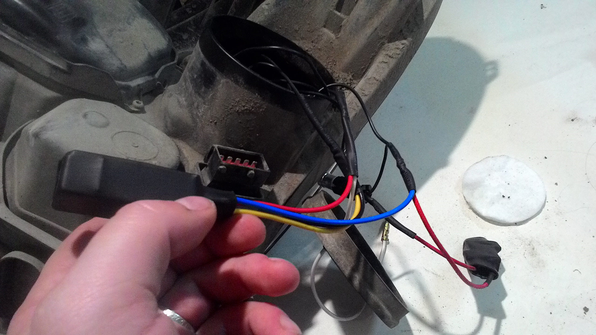

Теперь для тех, у кого ксенон. нужно дорабатывать фары, но не сильно, все что нужно разрезать провод, который идет от штатного сигнала и пустить все это дело через вот такое пятиконтактное реле:
а к нему фишку при большом желании, я еще и в термоусадку все заворачивал

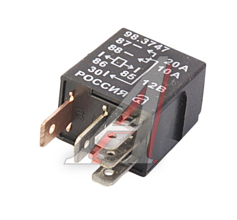

Схема переделки фары такая:
схема подписанная в соответствии с надписями на реле, для Вашего удобства
Фотки не мои, взял у Alex-klg, надеюсь он не против.

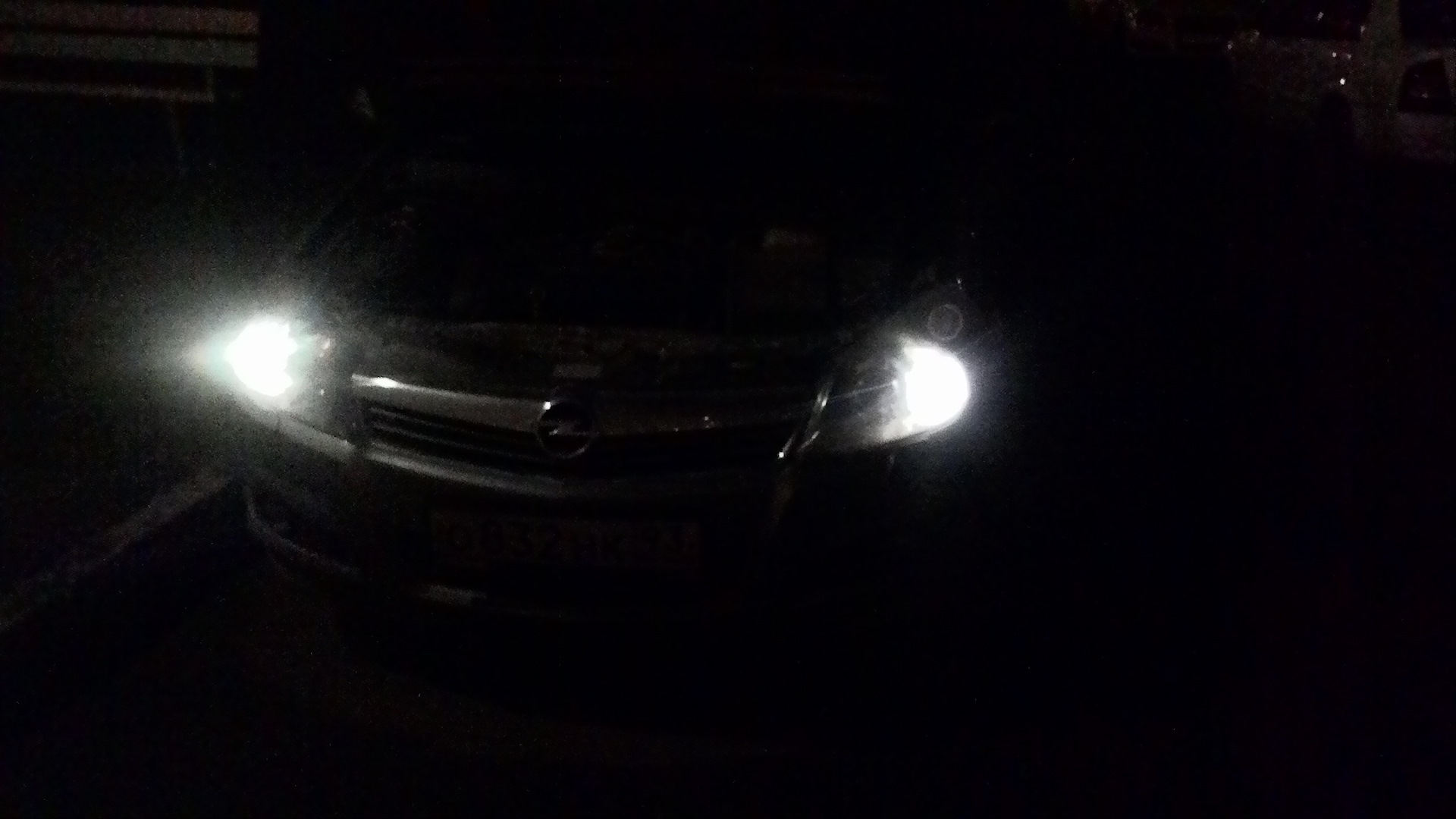

Фотограф с меня не очень, особенно если увлечен процессом, вот примерно что получилось:
Для тех у кого галогенки этого делать не надо

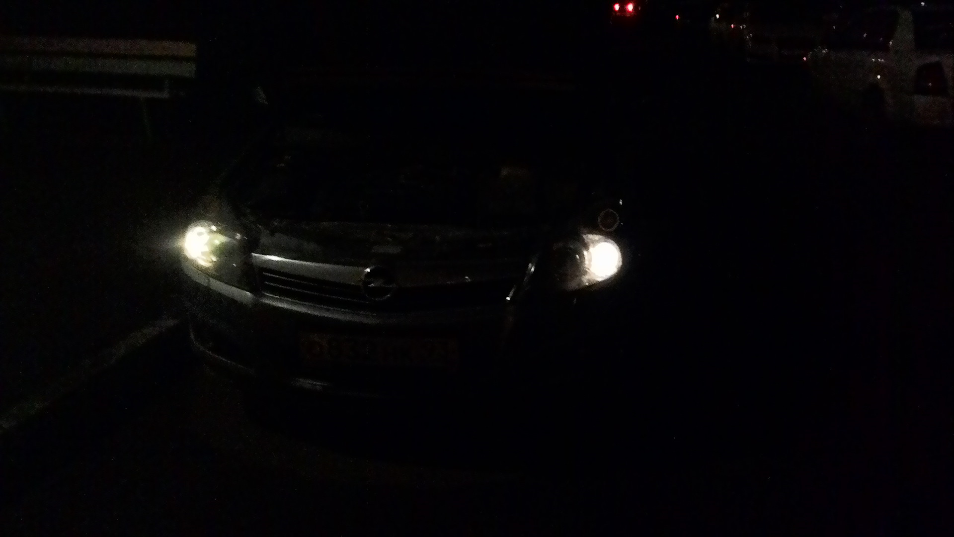

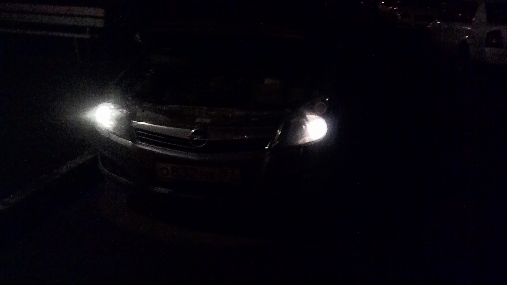

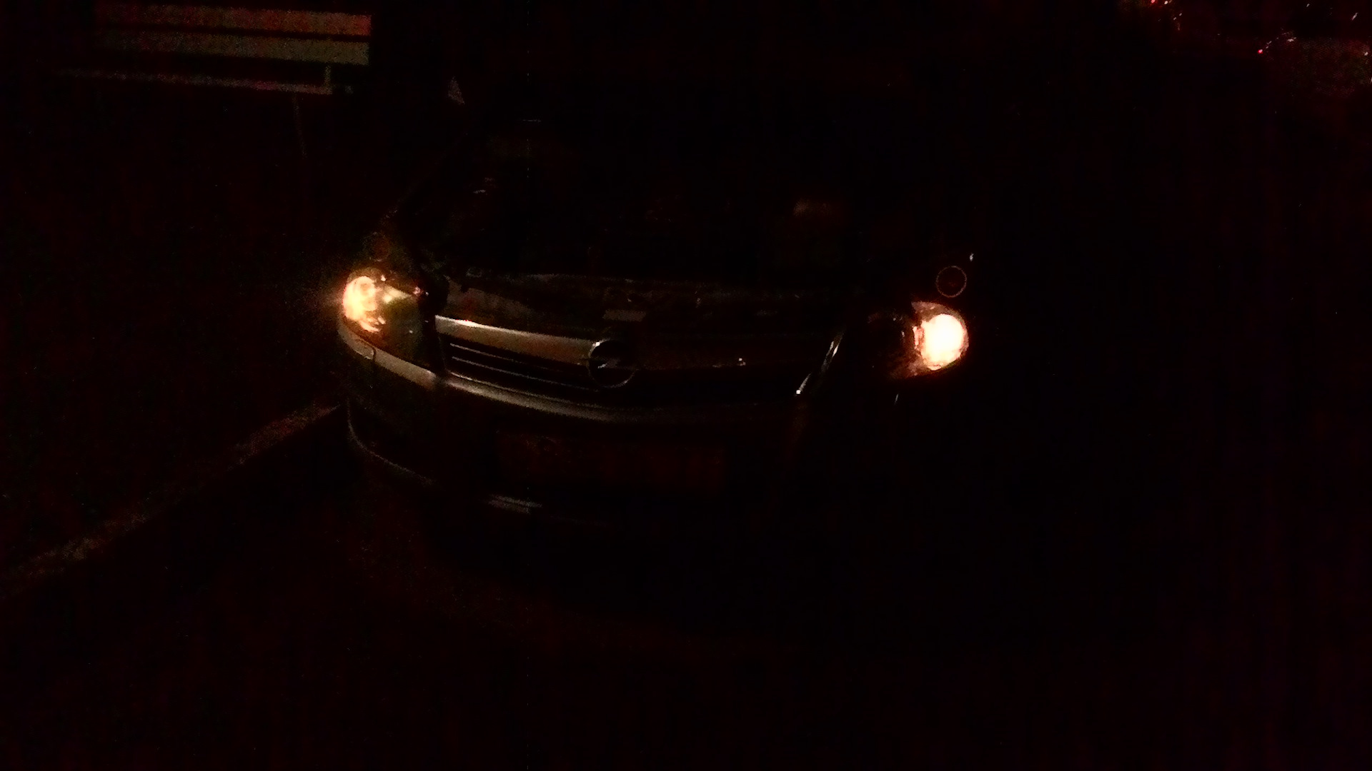

Результат такой, в виду ограничения количества фоток на пост, некоторые вырезал:

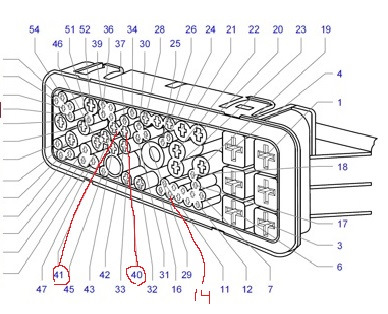

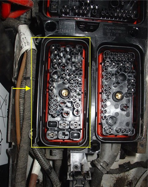

Сигналы зажигания и габаритов брал от UEC. информация по разбору есть на драйве, я подсмотрел тут. Нам нужен 40 или 41 — это зажигание и 14 (серо/красный) это правые габариты, массу брал с корпуса. Пины подписаны снизу блока, там где коричневая вставка присмотритесь. Повторюсь ручник не нашел, нет его, как не искал.
Я брал тоненьки гофры и тянул каждый провод отдельно до микроконтроллера, так как туда лазить проверять сложно, а провод имеет свойство перетираться, так что в первую очередь безопасность, а уж потом тюнинг.

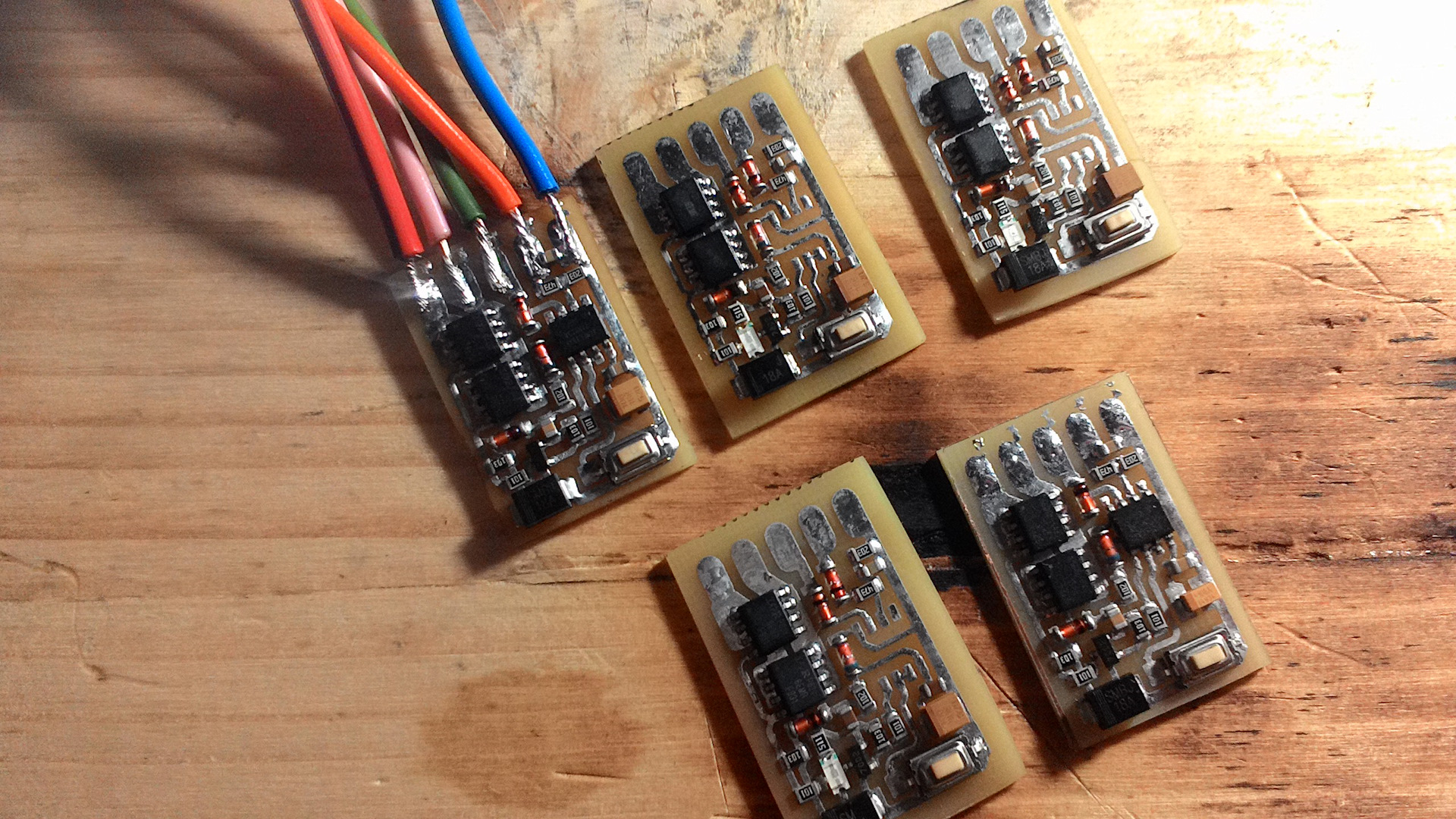

Желающие обращаются в личку, в наличии еще пять штук, другие пять уже зарезервированы.
Перед отправкой устройство покрывается тонким слоем лака, припаиваются проводки длиной 20-30 см, и закатывается в термоусадку, с тыльной стороны герметично запаивается. Таким образом не смотря на его будущую жизнь в моторном отсеке, имеет хорошую защиту от сырости и погодных условий.

Здравствуйте, можете, пожалуйста, скинуть доработанную версию печатки в личку
Допаял один конденсатор (как на фото) на 1mF перестало моргать при включении ближнего, но при включенных габаритах — осталось. Добавил ещё один такой же конденсатор поверх и проблема ушла. Вывод- можно добавить только конденсатор (ёмкость от 2mF) — должно помочь. Ещё пробовал перед пайкой дополнительных конденсаторов отключить через OP-Com проверку целостности ламп (отключал в двух блоках и по отдельности) — не помогло. Вернул всё обратно и припаял два конденсатора. Работает)
Добрый день! Установил наконец-то плату. Паял сам (без твоих внесённых коррективов). Осталась проблема с глюком "то потухнет, то погаснет", при подключении габаритов: провод серо-красный №14. Установил диод 1N4007, который нашёл в гараже, на провод управления отключения DRL по "+". Проблема осталась. Может обязательно нужно на саму плату диод допаивать? Ещё потом заметил что контроль целостности ламп ругается на "модные" диодные лампы в передних габаритах (думал есть обманки в них — оказывается нет). Что ещё посмотреть?
добрый день!
странно мне диод помогал при защите от наводок по "+"
там еще кондей можно на землю кинуть, у меня на платах стоят, в совокупности с диодом помех не выявлено
красными кружками обвел на фото:
А вот конденсатора у меня нет. Придётся допаять всё на месте, и диод и конденсатор.

можно реле повесить 5 контактное, которое бы питало ПТФ при появлении сигнала на 40-41 пинах
