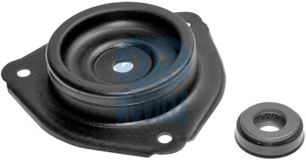

Вот и поставил я себе фордоопоры, фордопружины и пару новых деталюх.

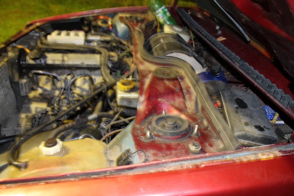

Уже почти полгода как правая опора стойки покрылась трещинами в резине и грозилась постучаться в капот. Не став дожидаться когда это произойдёт, да и получив хороший клевок от жареного петуха в подпоясничную область мозга, заказал фордовские опоры стоек. По деньгам две опоры Ruville 825205S от Форд Скорпио обошлись в 1400 рублей.

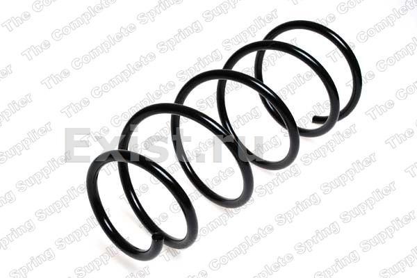

Далее, пружины от Форд Мондео мне подогнал Дмитрий DSK, за что ему огромная благодарность и низкий поклон.

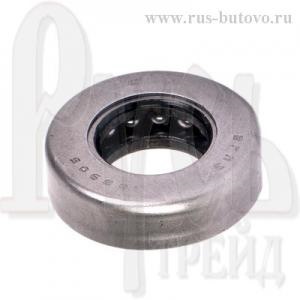

А вот с опорными подшипниками вышел полный Гитлер-капут. Вечер среды, через пару часов приедут опоры стоек, пружины уже лежат дома, шаровые пропитываются литолом, я еду в магазин за подшипниками. Подхожу к прилавку и с умным выражением лица на морде физиономии воспрошаю про опорный подшипник от ГАЗели N108905. Брови продавца плавно поднялись в такт раскрывающимся в широком удивлении глазам.
— Да вы что, молодой человек, таких подшипников в природе не существует!
— Да быть того не может, в прошлом году в Лакинске самолично покупал такой на ГАЗель, когда мы встали с заклиненным ступичным.
— Опорных подшипников на ГАЗель в природе не существует! А если вы найдёте такой, то принесите посмотреть.
— ОК, завтра принесу!
Разозлённый уехал и решил-таки найти этот подшипник и поставить продавца на место. Не фиг выставлять меня идиотом перед всем магазином и своими коллегами!
На следующий день в другом магазине был приобретён "Подшипник упорный шкворня ГАЗель N108905"
Попросил продавца выписать товарник и оформить его как полагается. С довольным сверблением в нижнем полушарии мозга потошнил на другой конец города к своему продавцу-обидчику. Он меня узнал, думаю, еще с порога. Представляю мысли этого человека. Не ахти давно я искал очки"-рамки под противотуманки в 15-шеский бампер (они отличаются от 13-ских), покупал в коробку масло GL-5 (быть того не может, оно только для редукторов), спрашивал ступичный от Логана и пытался купить несуществующий в природе газелевский опорный подшипник. Подождал когда к прилавку со спины продавца подойдёт еще один напарник и обслужится один покупатель.
— Здравствуйте, чем могу быть полезен? (лицо продавца стало расплываться в улыбке, видимо в ожидании очередного вопроса про несуществующие детали)
(достаю из кармана подшипники, товарник, кладу на стекло витрины)
— Хочу вас представить друг другу. Перед вами подшипник опорный от ГАЗели.
— Этого не может быть! (продавец плавно краснеет, предыдущий покупатель не спешит уходить). А куда он ставится? Это, наверное, какой-тоо новый образец!
— Пробейте по каталожному номеру, всё узнаете.
Пробивает, компьютер выдаёт что-то типа "подшипник шкворня опорный ГАЗель. Занавес! Теперь теперь я понял как должны играть актёры на сцене после фразы "К нам едет ревизор!"

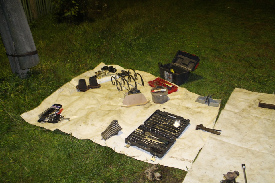

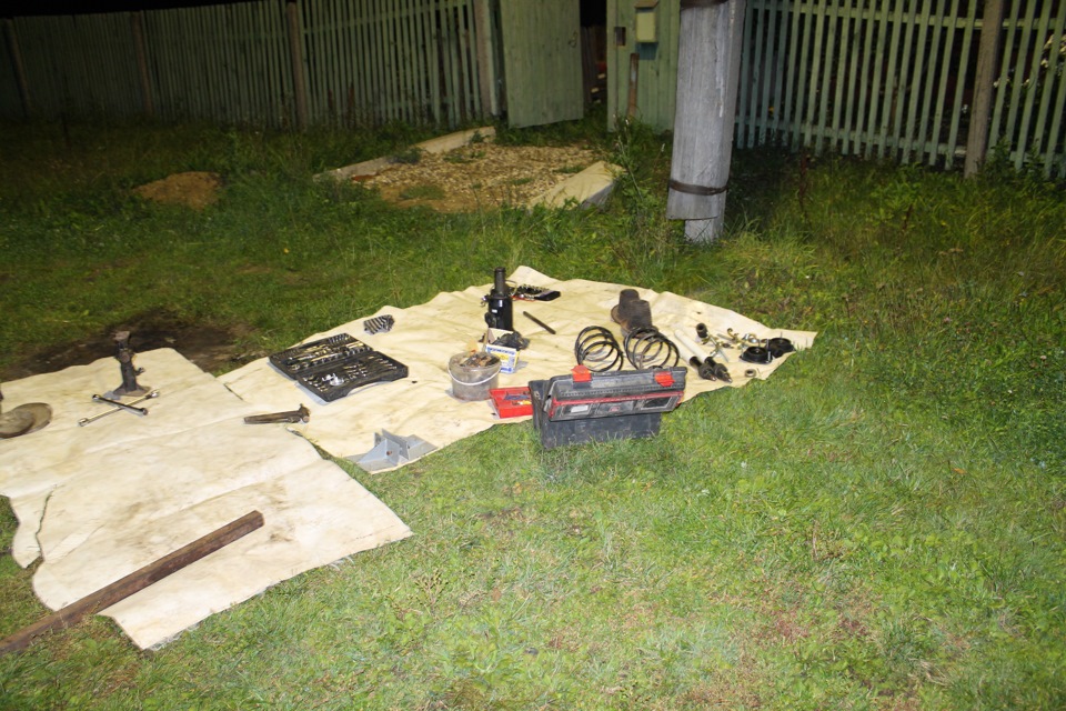

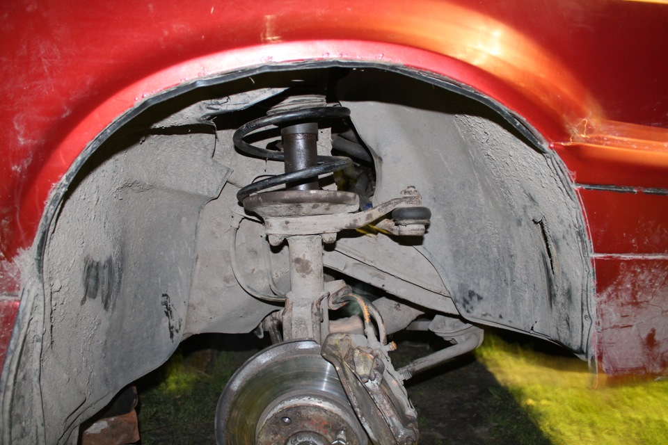

Ну а дальше всё по-накатанной. Снял-поставил. Всё по "мануалу" www.drive2.ru/l/288230376153106383/#post

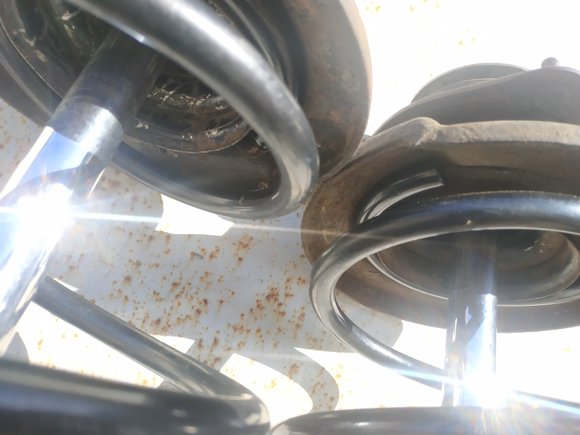

Благодаря чуть укороченным пружинам высота от ступицы до арки получилась 39см. Как с завода.

Вот так у меня верхний виток встаёт, так же было?
Ничего не трет? Пружина не гуляет ? Высота как на фото в записях в машине ?
А то пишут что нужно пилить чашки .

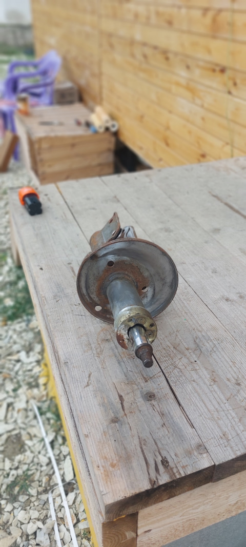

У меня ещё три вопросика. Куда делась ограничительная шайба и как крутить стойку без неё? Не маловато ли отверстие в опоре для стойки? И на фото на фордоопорое нет шпилек, как их прикручивать? Читал про установку таких опор и автор протачивал в опоре овальное отверстие и ставил ограничительную шайбу(www.drive2.ru/l/4012276/). Насколько я понимаю шайба служит для удерживания спецключём штока стойки при затягивании.
Шпильки (обычные болты) прихватил сваркой к опоре.
На штоке стойки ножовочным полотном (диск болгарки широк) пропилил шлиц под отвертку. Большой трещоткой удерживается стойка (битой с плоской отверткой), гаечным ключом крутится гайка стойки.

Ничего не дорабатывал. Бутерброд подшипник-шайба, проверил на коленке, на машине отверстия под болты чутка рассверлил (там надо их овальные сделать, к центральному отверстию рассверлить на миллиметра два) и всё.

в данном узле встаёт только газеле подшипник и подшипник той же опоры только ауди. Код ауди подшипника в гугле ищется, газеле дешевле и был под рукой.
Родной шариковый( челябинский) встаёт только со сток опорой. ставить не советую! сразу меняем опоры и забываем про них на всю оставшуюся( конфиг с камри опорами ещё в процессе и слишком дорог)
ограничительная шайба — на то она и ограничительная, резина довольно мягкая и ее много, попробуй вывешенную стойку на машине пошевелить. Встаёт с напильником от ваз2108, если родной не найти. Насчёт удержания от проворота штока: ставим гайку под ключ на 17( подходит он шаровой) и спокойно затягивается головкой. удерживать не пришлось, даже с места не рванулось при затяжке.
шпильки там с накаткой и просто впрессованы, готовые шпильки видел в продаже. если опора без шпилек, я бы сместил их в опоре, что бы не трогать кузов.
Да, пружина сток! менять их не стоит, мода на форд пружины уже прошла) как оказалось родные ничем не уступают аналогам. с задними пружинами можно поиграться или найти заводской оригинал

Амортизаторы не надо что ли никак дорабатывать кроме пропила под отвертку?
Вообще никак. У меня получился бутерброд: пружина, амортизатор, чашка, шайба старого подшипника, газелевский подшипник, еще одна шайба (упор на опору), опора, гайка на шток амортизатора. В скором будущем буду и на зад фордопружины ставить. И амортизаторы вкруг менять. Правда, пока теряюсь в выборе какие именно. Сейчас сзади сток-СААЗ масло и фобосы с переменкой (срань полная). Спереди якобы Плаза (белый корпус), мондеопружины и скорпио-опоры. Мелочь на асфальте и горбатые заплатки на скорости вообще на руль не передаются. Да и по гравийке нет таких вибраций на руле, что были со сток-пружинами и родными опорами.
