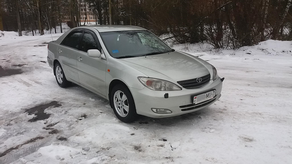

Пока что-то не всегда понимаю правильную работу машины своей. Сегодня на улице морось небольшая. Включаю щетки в первое положение — реакции ноль. Второе положение — постоянно работают. Вот возник у меня вопрос: а где же прерывистое положение? Полазил по форумам — говорят, что нет прерывистого положения, вместо него первое положение переключателя — работает от датчика дождя. Но на морось он почему-то не реагирует. Может вопрос в том, что лобовое стекло не родное? или как-то можно настроить чувствительность этого датчика? (как мне рассказал прошлый хозяин — датчик установлен на панели).

Вчера вечером линул хороший дождик и поставив в режим авто щетки начали махать. при движении по мкаду частота взмахов менялась в зависимости от загрязнения стекла. Все работает — сделал я вывод.
Всем спасибо за советы.
Для проверки включи режим авто и плесни водички с бутылки на стекло в район датчика, если работает, то дворники резко метнутся пылесосить воду.
проверил. окошечко под датчик есть, но почему-то оно заклеено черной пленкой изнутри. может когда ставили стекло новое — не сняли оттуда пленку защитную какую-нибудь… Либо так и должно быть и визуально просто кажется, что там заклеено, а на самом деле это датчик так выглядит. либо просто он не работает…
В режиме авто есть же четыре степени чувствительности (поворотный регулятор на переключателе). Как и пишут выше, перед включением авто лучше стекло очистить (переключателя вверх). Датчик дождя сверху, за салонным зеркалом. Слышал о проблеме плохого прилегания — можно попробовать прижать корпус датчика к стеклу рукой, посмотреть, не заработает ли. Также если стекло неродное, теоретически могли поставить стекло без окошка под датчик дождя.
для датчика капли сильно маленькие) следующее положение переключателя и обратно на датчик! потом должен исправно работать! у меня вообще своей жизнью живет — а бывает как часики)
