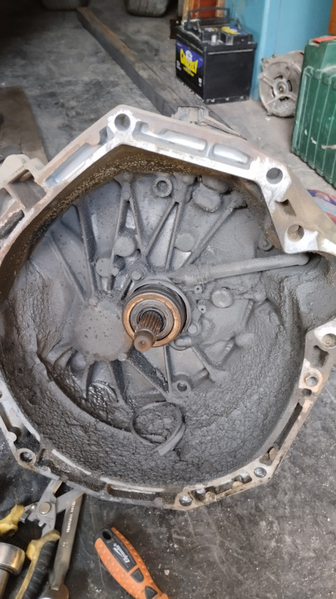

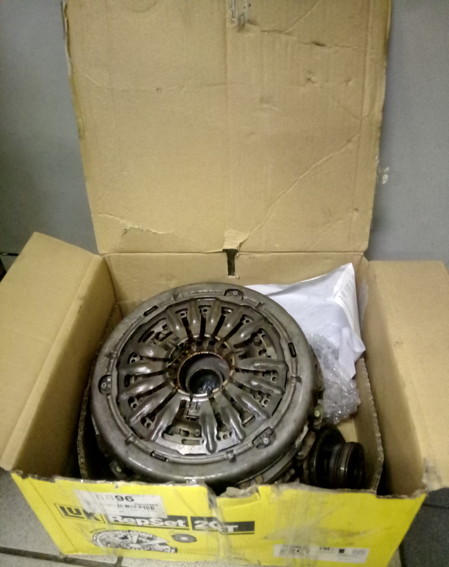

Как и предполагалось сцепление имело износ ( чё вы хотите от него за 120 т.км пробега? ).
Визуально выгладит так…

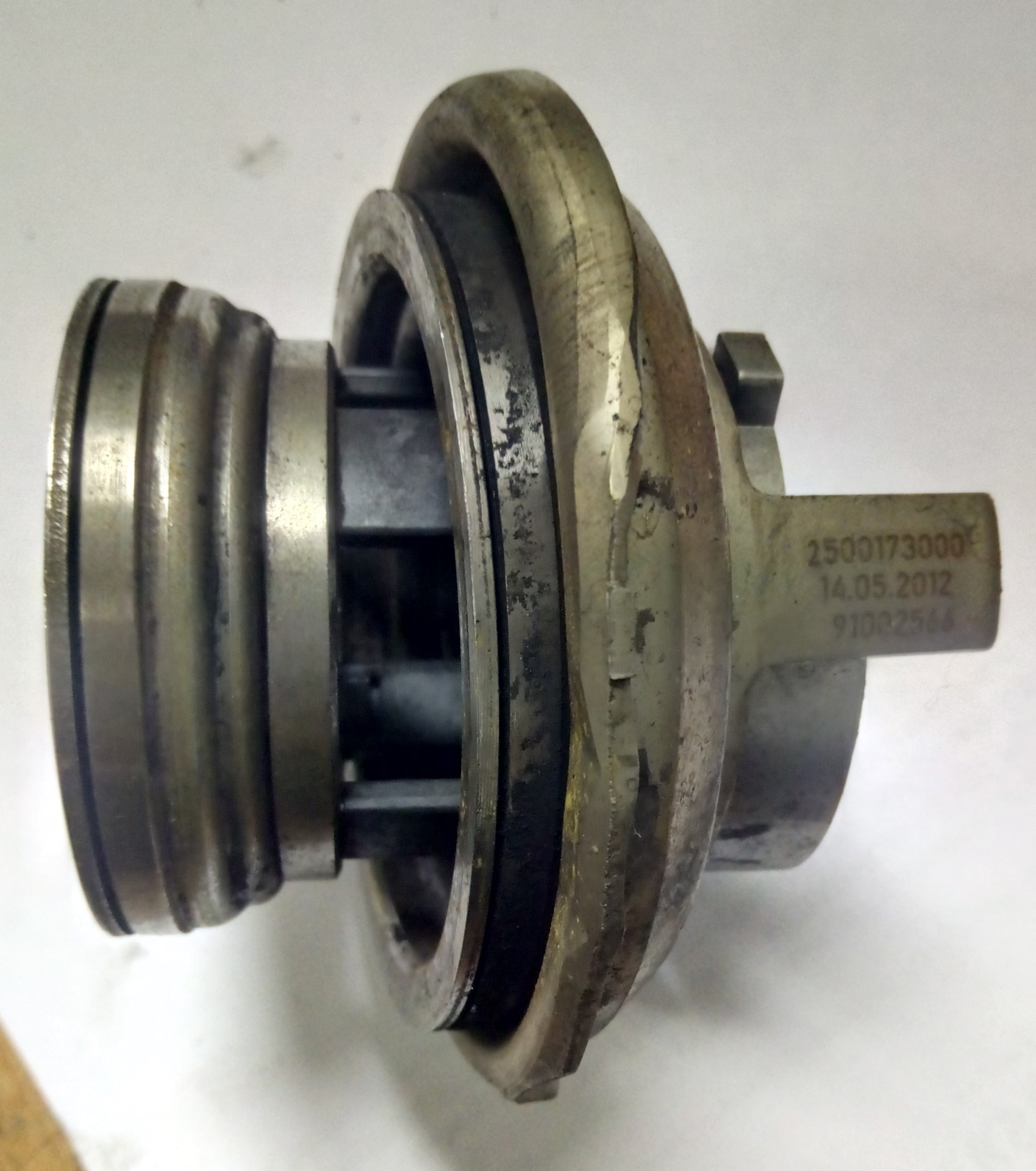

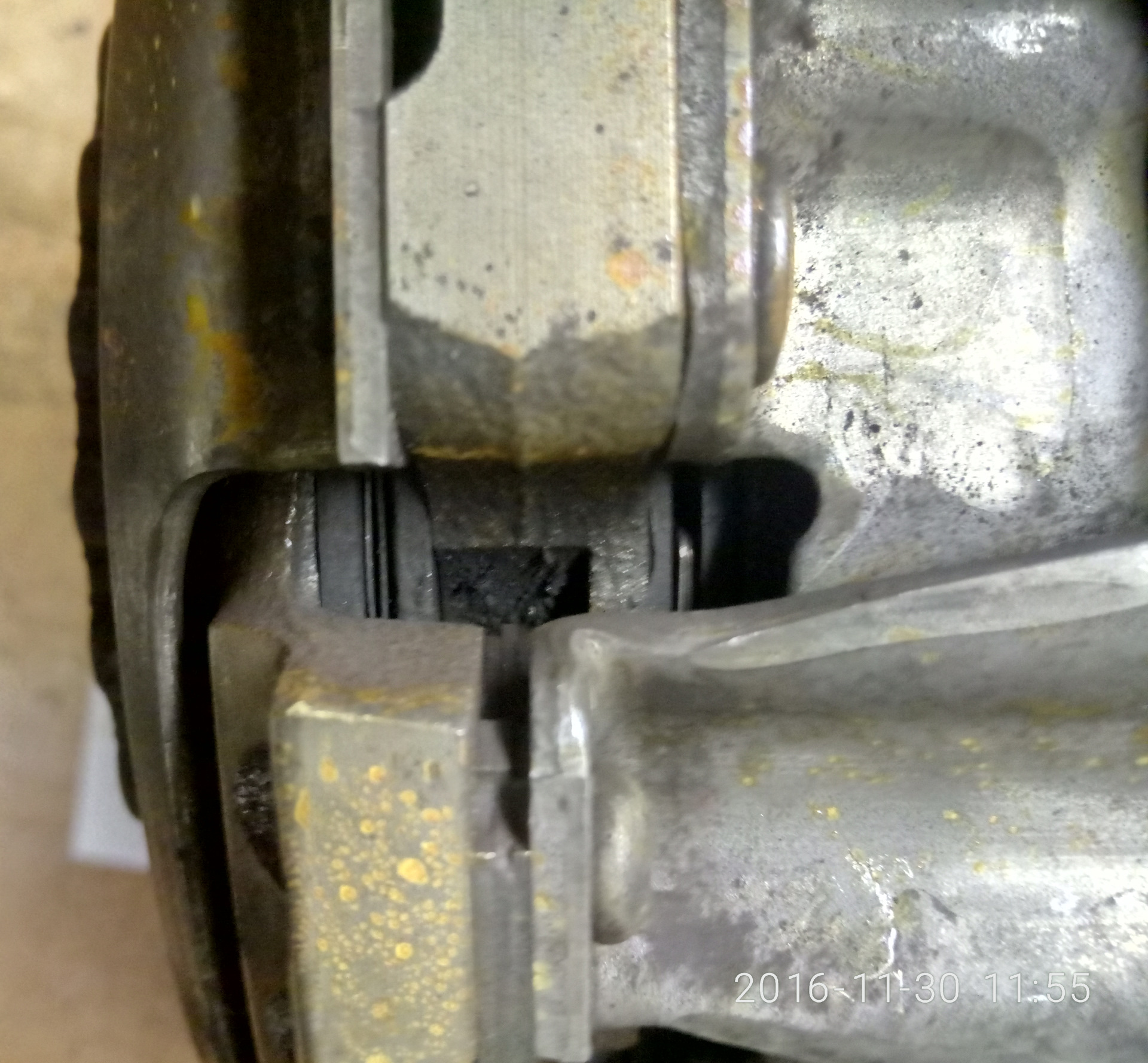

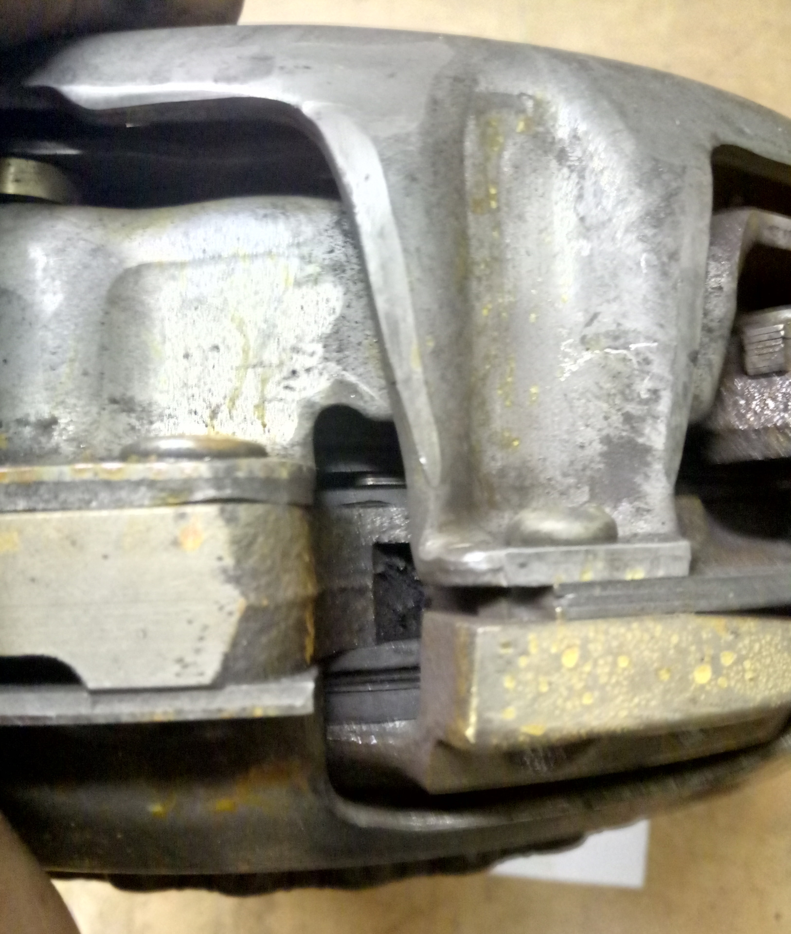

Ещё стал замечать, что после того как проехал какое-либо растояние более 10-15 км, останавливаешься, ставишь в "Паркинг", мотор работает на х.х. — иногда появляется шаркающий звук. Звук напоминает как на механике жужит выжимной подшипник…

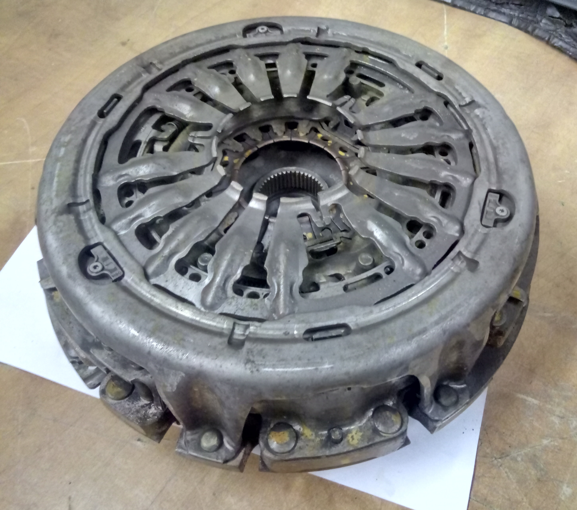

Собственно говоря как оказалось так и есть…

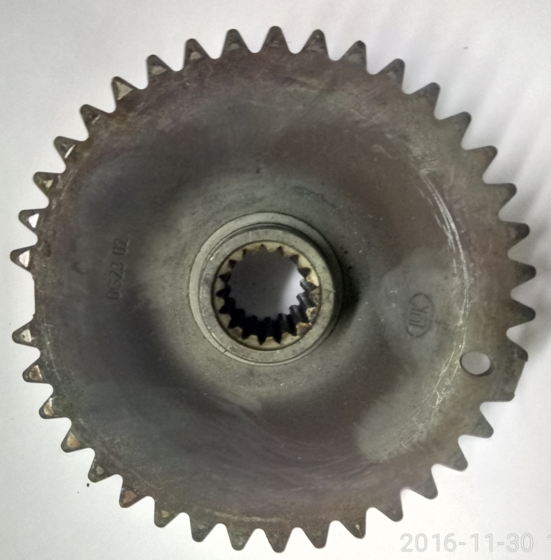

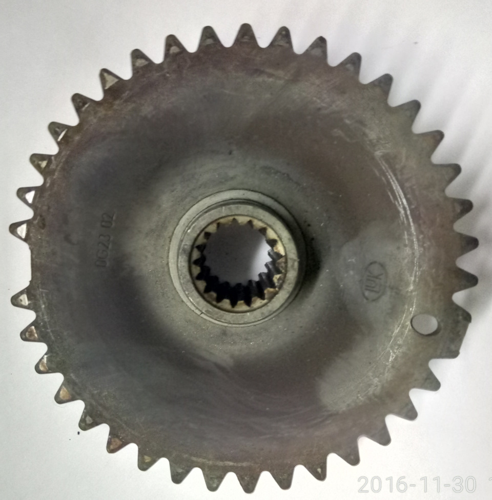

Звезда без видимых повреждений и износа…
По поводу вилок включения : Во время ремонта со мной связывался тех.специалист( "КАТЭК" — вроде так.) со станции, обратил внимание на то, что сальник колен-вала в отличном состоянии( по ходу менялся), посоветовал не трогать…Ещё предложил вилки включения передач оставить оригинальные, т.к. были случаи при их замене на неоригинал ( в данном случае на те, которые шли в комплекте со сцеплением) люди возвращались буквально через несколько дней с проблемами невключения каких-либо передач…
Тем более что износа и повреджений оригинальные не имеют. Было решено их оставить…Так и сделали.

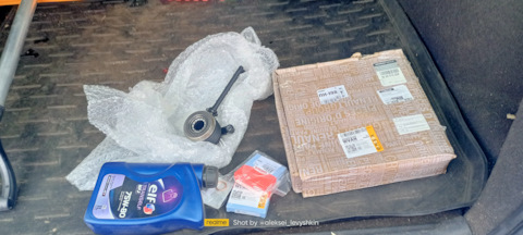

Итог: Заменили — комплект сцепления, звезду, выжимной, ну и всякие там колечки, болтики( одноразовый крепеж)… Соответственно заменили масло в самой КПП( было черное).
Оставили родные вилки включения, не стали менять сальник коленвала.
В общем результатом я доволен! Автомобиль ведет себя приятно, включения передач практически не чувствуются… Замечаешь только по тахометру… Вибрации при троганье пропали, сцепление адаптировалось и трогаться машина стала плавно и комфортно…

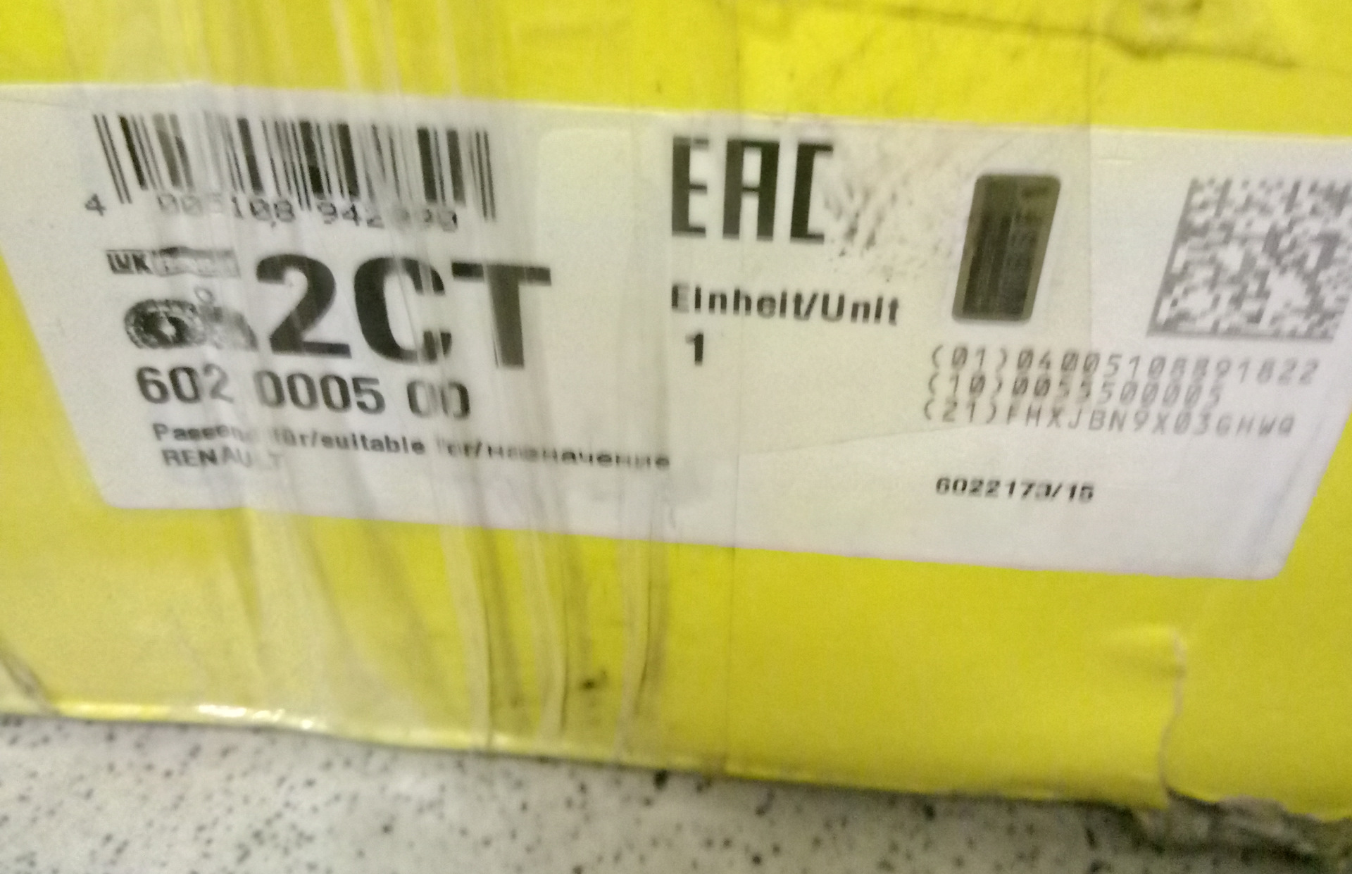

Комплект сцепления LUK 602 0005 00 — 70 т.руб.

износ сцепления не критический был, можно было еще поездить…основная проблема в выжимном подшипнике, он был сухой и подклинивает+люфт. Вилки идут в комплекте сцепления LUK.
