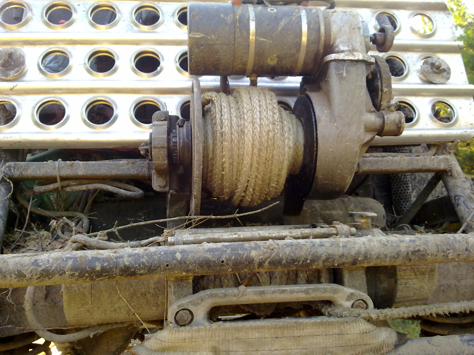

Всем привет! вот и приехала ко мне в гараж, двух моторная вертикальная лебёдка для испытаний в боевых действий!
Для начало лебёдка будет полностью разобрана, изучена и только потом установлена вместо вертикалки Варн в боевую машину, для испытания!
Немного информации. На лебёдку установлено два электрических мотора от Рунвы 8,6 л.с. каждый! (несколько моторов у меня валяются без дела и я с удовольствием одолжил их для испытания лебёдки! чего не сделаешь, ради хорошего дела) Лебёдка может работать как с одним мотором, так и с двумя. это сделано для того чтоб можно было участвовать в Официальных сериях! Вес лебёдки с двумя моторами 35кг. в лебёдки есть пневмороспуск, барабан и все шестерни установлен на подшипниках, что тоже не мало важно! у лебёдки есть три вида крепления, и стяжки! что даёт возможность устанавливать лебёдку в любом положение, как вам удобней и при этом можно будет лебедится в любую сторону, не боясь что лебёдку вырвет! в этой лебёдки передаточное отношение 111:1 (так же будет возможность поставить и другие числа) Вот немного фоток лебёдки, которая будет испытана в хвост и гриву!
После испытаний, лебёдка будет вскрыта и отдефиктована. и тогда будет ясно, имеет право на жизнь эта лебёдка или нет!
Всем спасибо за внимание!

весит она в том виде что на фотках 35кг. испытания будут!
А чотам с тормозом?
есть в ней 2 штуки. автоматический и пневмо принудительный.

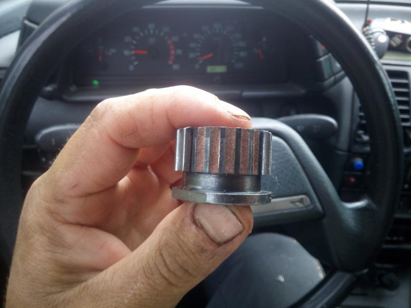

Последняя фотка убила(((
чем она тебя)))
он про качество напильника, я это тоже отметил, но пока нет цен, и понимая нет, на сколько она, дешевле ремонта варна
п.с.
трос не нужен
соленойды тоже
моторы возможно боу3 устанавливать
ко кого напильника, не понял ?
вот тебе и ответ по цене. это не надо, боу3 надо. мне вот просто интересно, какая должна быть цена на неё с твоей точки зрения ?
ну сам глянь последнюю фотку там виден напильник

Да я сначала в скользь глянул вроде ничего но потом обратил внимание на резьбы, на вмятины на корпусе от молотка, на форму зуба и приуныл
а какая должна быть форма зуба что не приуныл ?
ну подержите в руках гигглепиновские шестерни
я всё понял. гигглепин и варн, пока в топку! как поведут себя эти шестерни мы увидим во время испытаний и последующей разборкой этой лебёдки))) чего щас гадать, правильные они или нет))) кстати, на первой версии с одним мотором! испытания шестерни прошли успешно! всякие вмятины, царапины и им подобное, на этой лебёдки присутствует, так как этот экземпляр сделан не на продажу а для испытаний!
Titan-Tech
Вот подержали в руках шестерню Вашего (Titan-Tech) производства и заплакали от качества. Машина проехала 3 гонки и то и не полных. Гарантийный случай или у Titan-Tech все они такие?
Вы о чем вообще, это штатная шестерня Warn, в лебедке Titan-Tech не применяется
xdiff.ru/WARN_SHesternya_…dki_Warn_8274__23773.html
Мне сказали что покупали у Вас…
Да я продаю запчасти Warn. Грешен)))
