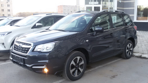

Интересно: а откуда инспектор может знать, предусмотрены ли данные световые приборы конструкцией полноприводного автомобиля Subaru Forester?

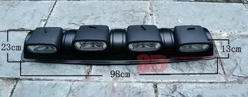

и да, ставил люстру на рейлинги, от края до края, выше 100 ехать вообще не возможно. она не то, что шумит, она заставляла крышу вибрировать, так, что по неволе скорость сбросишь

По теме — вариант LED люстры на крышу: www.drive2.ru/l/5267302/
Да, читал. У него конструкция на крыше классно люстру маскирует. Ее почти не видно. Большой палец вверх
Кстати — вариант, при повседневной эксплуатации закрывать люстру крышкой или обтекателем, чтоб вообще наличие под ней люстры было не очевидно. И эту крышку снимать при выездах в глушь.
Я че то вообще думаю: а не сделать ли люстру съемной. При необходимости — прикрутил к рейлингам (как поперечину) и запитал в прикуриватель. Слава богу их аж три штуки в салоне. Не нужна — снял. И при чем основной плюс, как мне кажется, в том, что без нее не так шумно в салоне будет. У нее фронтальная площадь не маленькая. А шум слышен даже от простых рейлингов квадратного (далеко не аэродинамического) сечения. Благодаря прикуривателю в багажнике можно установить не люстру, а диодную фару, светящую назад, что добавляет удобств в лесу в темное время суток.
