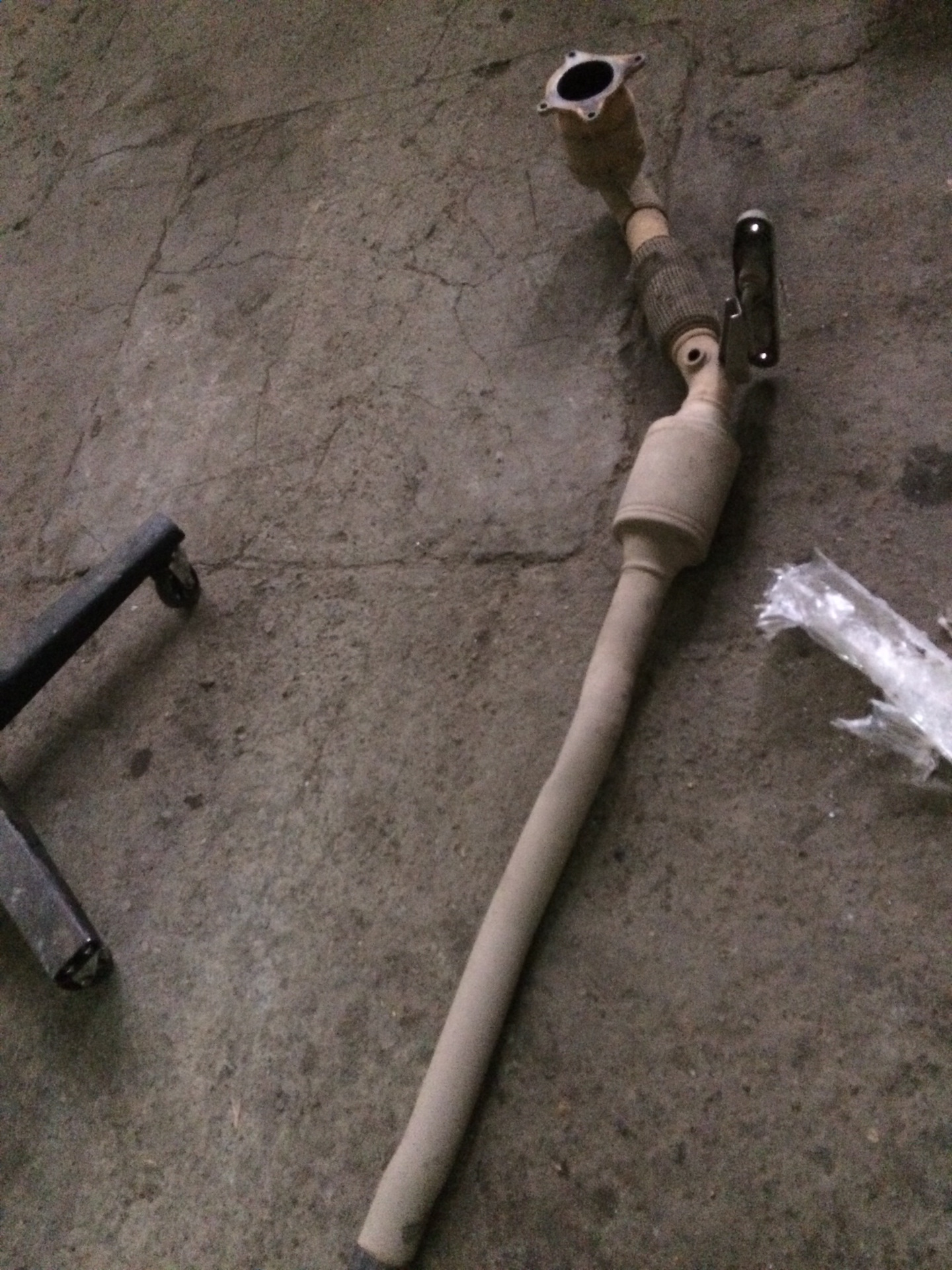

Давно весит Джеки чан.
Вот его ошибка.
001056 — Система нейтрализации ОГ; ряд 1
P0420 — 000 — эффективность слишком низкая — Индикатор неисправности ВКЛ
Стоп-кадр:
Статус неисправности: 11100000
Приоритет неисправности: 0
Частота появления ошибки: 8
Индекс забывания: 255
Пробег: 117397 km
Отсчет времени: 0
Дата: 2011.02.20
Время: 08:47:47
Стоп-кадр:
Об/мин: 1582 /min
Нагрузка: 43.9 %
Скорость: 68.0 km/h
Температура: 99.0°C
Температура: 27.0°C
Абс.давл-е: 980.0 mbar
Напряжение: 13.843 V

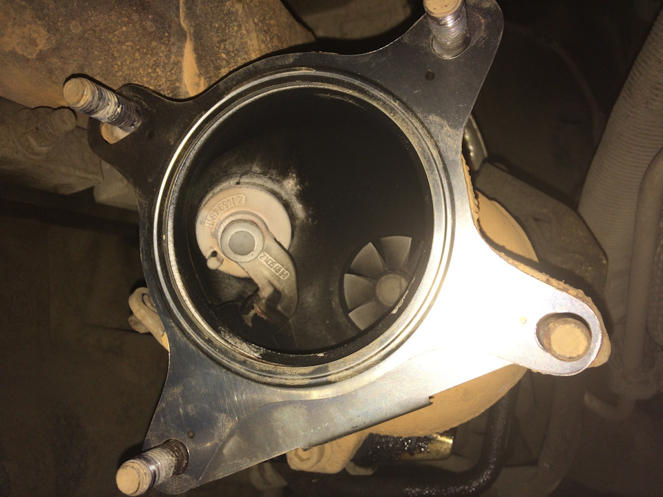

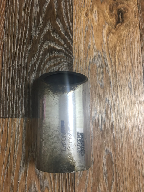

Нашел приемную трубу с маленьким пробегом по маленькой цене.
Сам залез все это менять, но не смог я открутить эти 4 гайки
Сказал лучше отдам рубль и пусть мне её поменяют. Сказано, сделано.
Ошибки стер. Пока ничего не выскочило.
