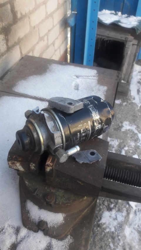

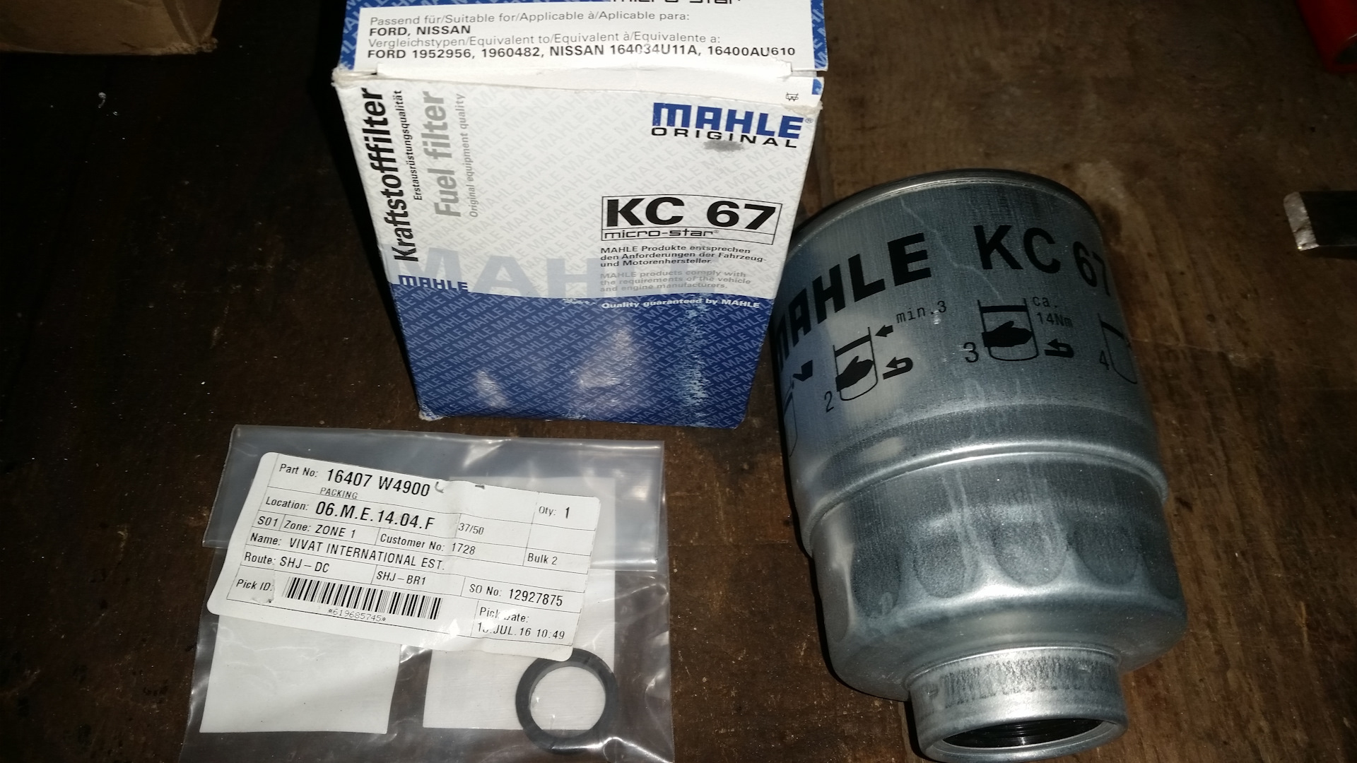

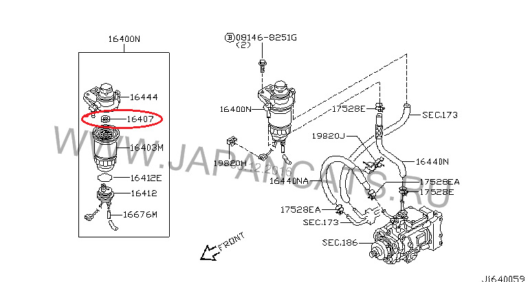

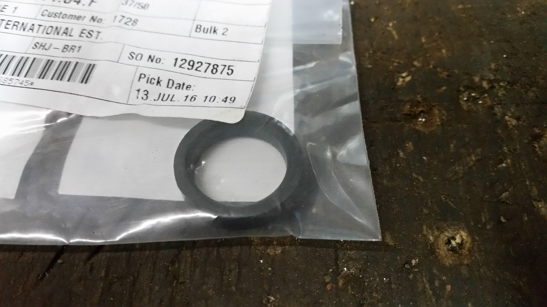

При замене топливного фильтра нередко теряется резиновое уплотнение. Обращайте внимание на наличие уплотнительного кольца, на моем топливном его не было, потеряно при предыдущей замене скорее всего.
Его отсутствие некоим образом никак не проявилось, думаю что частично без уплотнения может подсасыватся не очищенное топливо, как то так.

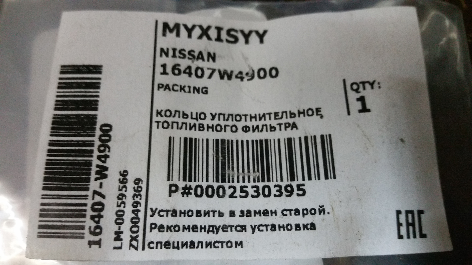

16407-W4900 Кольцо уплотнительное топливного фильтра — 67 рублей.
Запчасти на фото: 16407W4900
