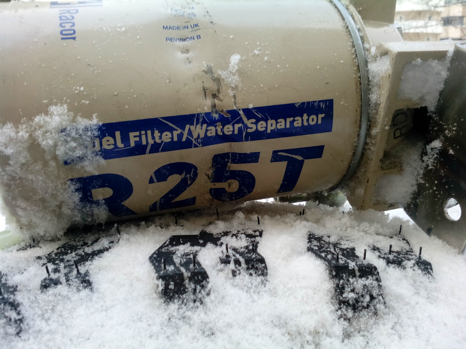

Но… Вода и летняя солярка на морозе выглядит совсем по разному. Вода — лед, солярка — парафин.
Вот поэтому из фильтра льется какая-то склизкая субстанция. Фу, блин…
Это на снегу.
И на асфальте…
От идеала "нежного голубого" цвета нормального зимнего дизельного топлива как-то немного не дотянули.
А внутри фильтра…
Нда… Вот даже нечего вообще сказать… Как через это можно было прокачать топливо?
А еще говорят, что на ZD-30 плохой и слабый ТНВД! Вранье и пропаганда.
Ну и я как очень ответственный гражданин своей страны обиженный потребитель, конечно же, позвонил и подал жалобу на горячую линию сети АЗС "Лукойл"
И ответили мне в очень короткий срок…
Буквально на следующий день (после замерзания и подачи жалобы) мне позвонил администратор непосредственно той самой заправки и сообщила вежливым голосом, что "именно то топливо, что заправили Вам" все распродано и уже в танке залито новое… Ну и, конечно, оно будет взято на анализ, но… На мое предложение взять пробу непосредственно из моего бака был ответ: "А из бака у нас не котируется…"
Ну а сегодня повторный телефонный звонок и вежливый голос: "У нас все пробы, конечно же, хорошие! Но примите наши самые искренние извинения! Нам так жаль, что так случилось… Уж извините…"
P.S. А, друзья, ну и если замерзли — вы же видите, что дрюкать стартером и пытаться завестись — это глупая идея и убийство ТНВД? Не надо…
P.S.S. В момент замерзания и невозможности ехать быстро и прямо, пришлось мне съехать вправо на выделенную автобусную полосу, чтоб не мешаться другим участникам дорожного движения… Через день получил штраф в 3000 рублей… Офигеть, блин.
P.S.S.S. Ну а я вернул всю топливную магистраль к первоначальному первозданному виду. Смысл усложнять и обременять систему лишними модулями, если они и не работают? А только… Только усложняют.
"Усложнение самой системы — ведет только к слабости самой системы".
P.S.S.S.S. "Заговор сионских мудрецов" Михаил Иосифович Веллер.

А на второй фотке это же ТЭН? Не справился подогрев что ли?
Не, подогрев не осилил растопить это безобразие…

Как будто кто-то кончил в фильтр. Фу…
Да, блин, хватит )))) Это парафин, бармалеи! )))
кто-то кончил парафином ? оригинально)))
