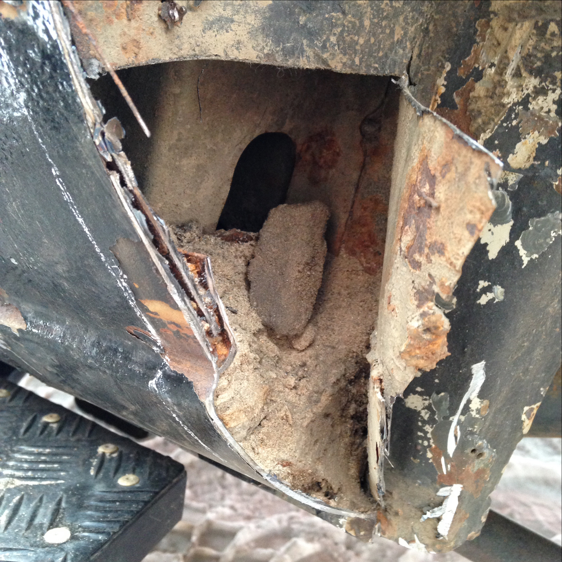

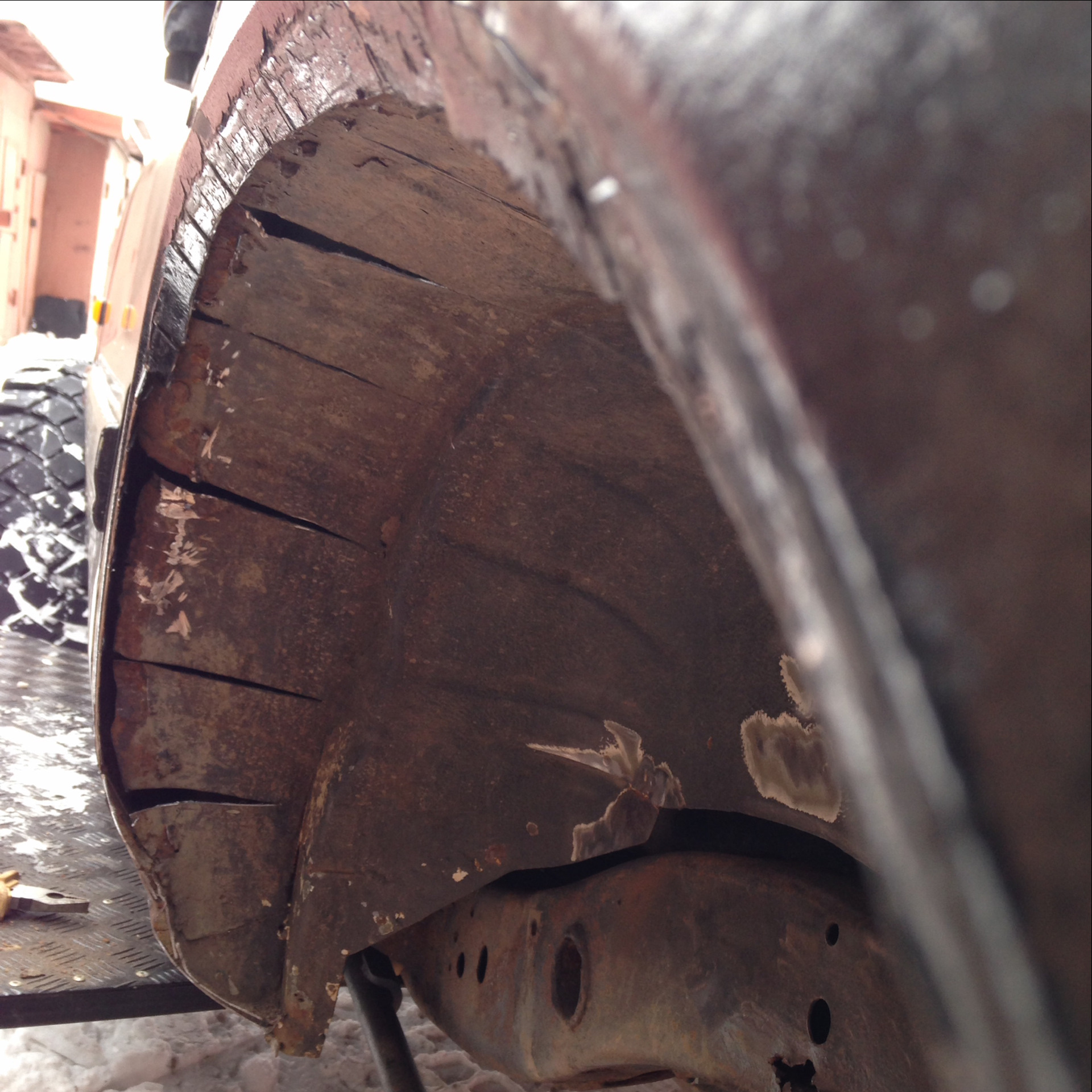

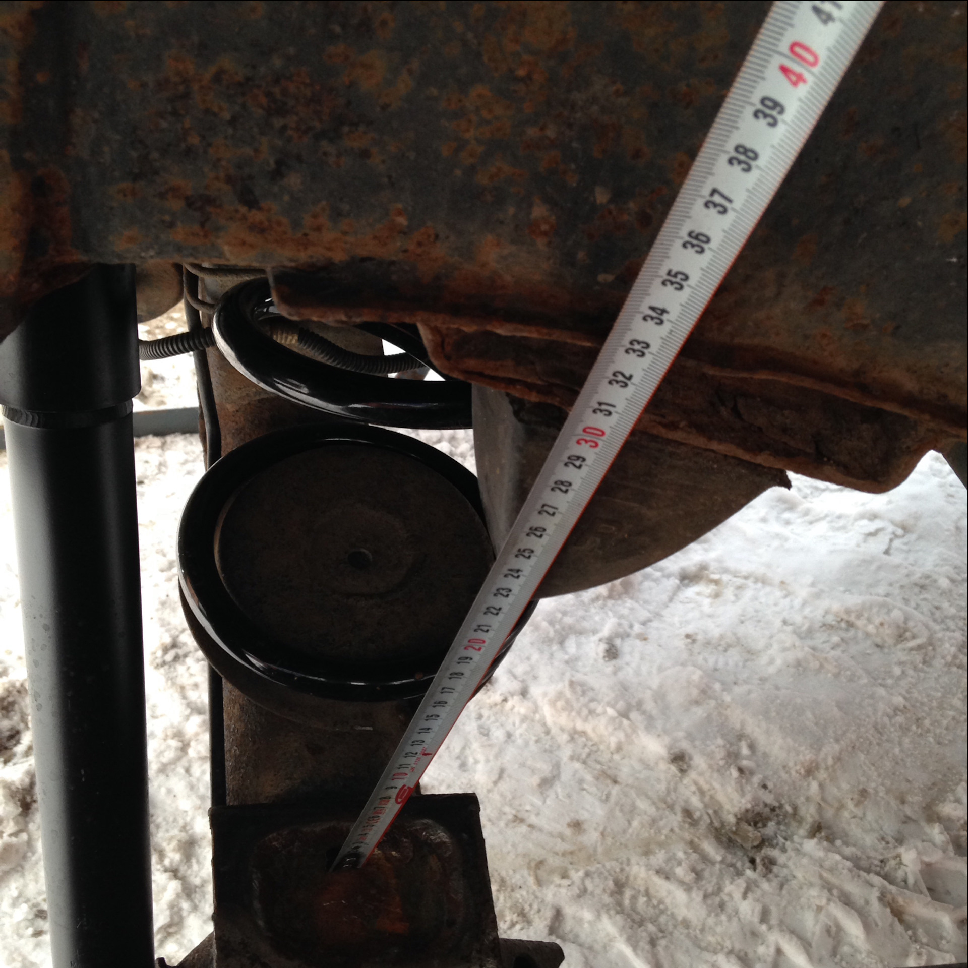

очередная находка схрона песка) и это при том что всё в том числе и пороги из нутри выбивались тщательно керхером! Это ответ на вопрос почему патрол гниёт.
говорят они неочень( мы при желании можем сделать сами по заманчивой цене и лучьшего качества! есть мастер! старт (слепки) только расскидать человек на 10 желающих
одно из приимуществ короткой модели. от гнили надо многое срезать прям на заводе и делать технологические лючки в порогах и других скрытых полостях! Вот эту картинку вы уже видели, прокоментирую: Машина без салона, керхером выбивалось везде где можно! данный порог для ремонта резался с переди и тоже выбивылся давлением 210 атм. никакая антикорозийка не спасает от гнили как доступность и обслуживание!)
Песок адово зло … ибо химически активный и гидроскопичный … надо искать как он туда попал … и залепить вход… так же надо очень сильно задуматься чем бы обработать все внутренние полости … а техлогические есть . у меня с салона и пробками закрыты…

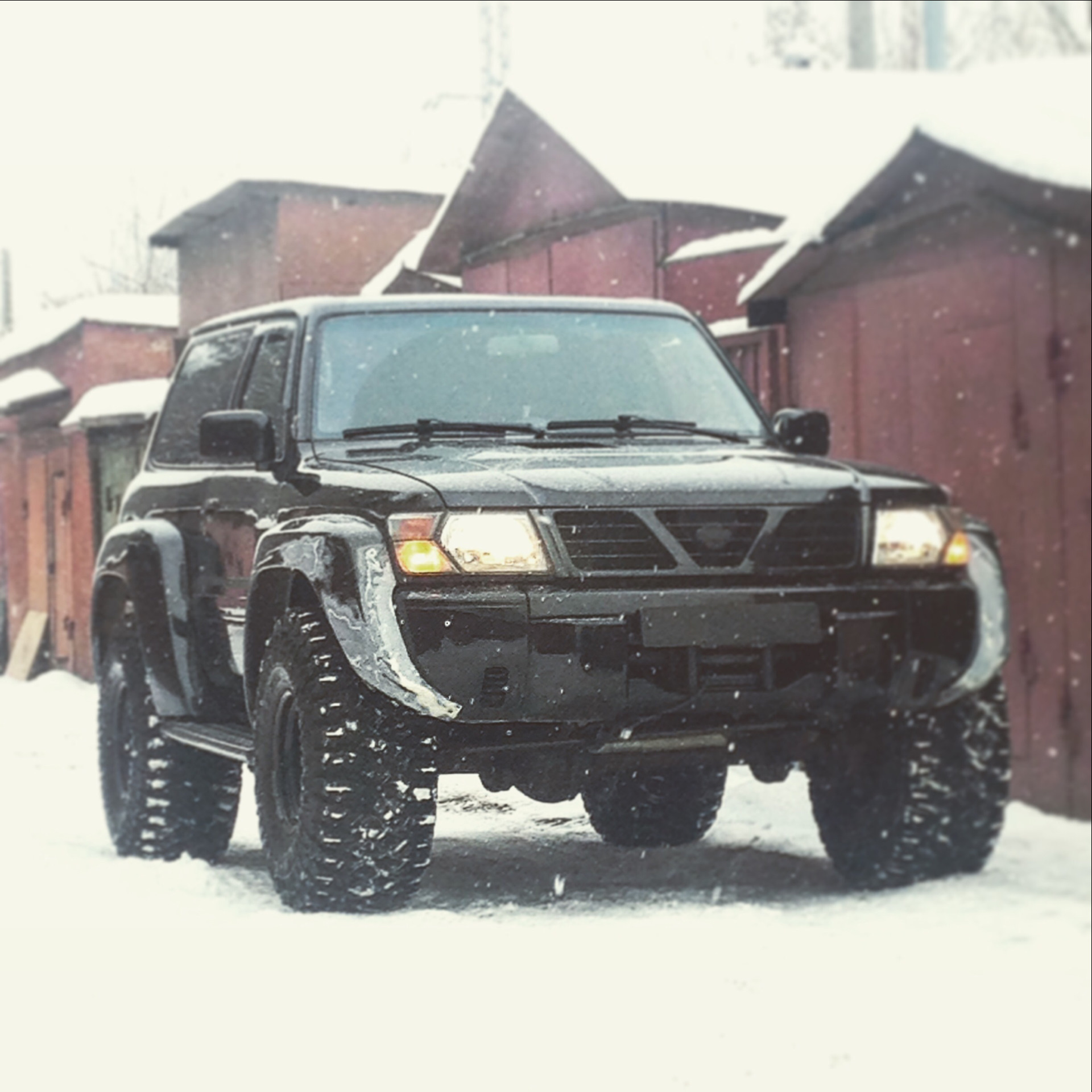

я бы пожалуй подчеркнул что, хорошо что можно резать вообще! при чем даже внешне это в плюс! кстати по асфальту можно и штатные расширители накидывать!) и колеса тоже! Балдею от патрола!)

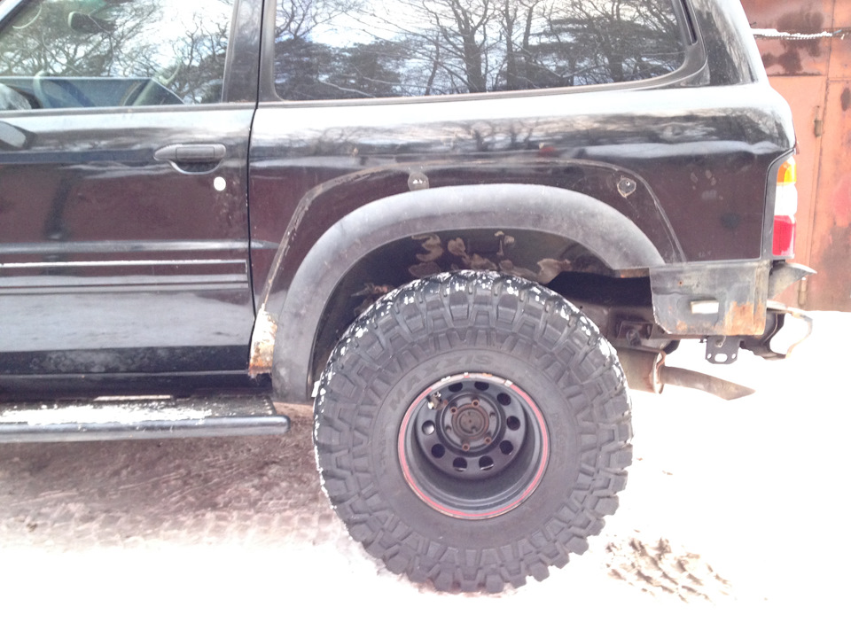

отпилить всегда найдется, а вот пилить и понимать, что сердце кровью обливается, как это было с правой аркой, где металл сохранился хорошо! — было чуть жалко!(
Это точно! Пилить арки гораздо круче и дешевле, чем везти из-за границы все эти 100+ -килограммовые лифткиты. И вся правильная геометрия подвески сохраняется, что особенно важно с 4 и 5 линками.
Ну лифт на пару дюймов никому не мешал — просевшие родные пружины сменить, нормальные амортизаторы поставить. Тогда подвеска будет справляться с потяжелевшими колесиками. А всё, что выше — зло.

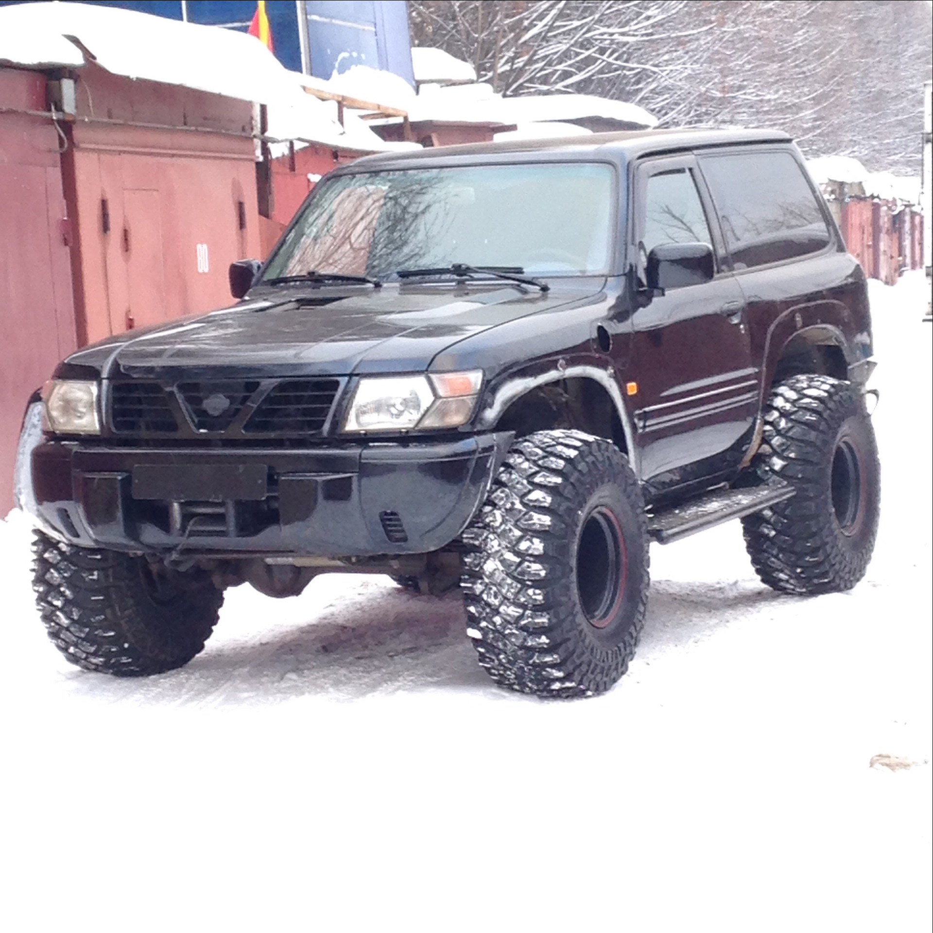

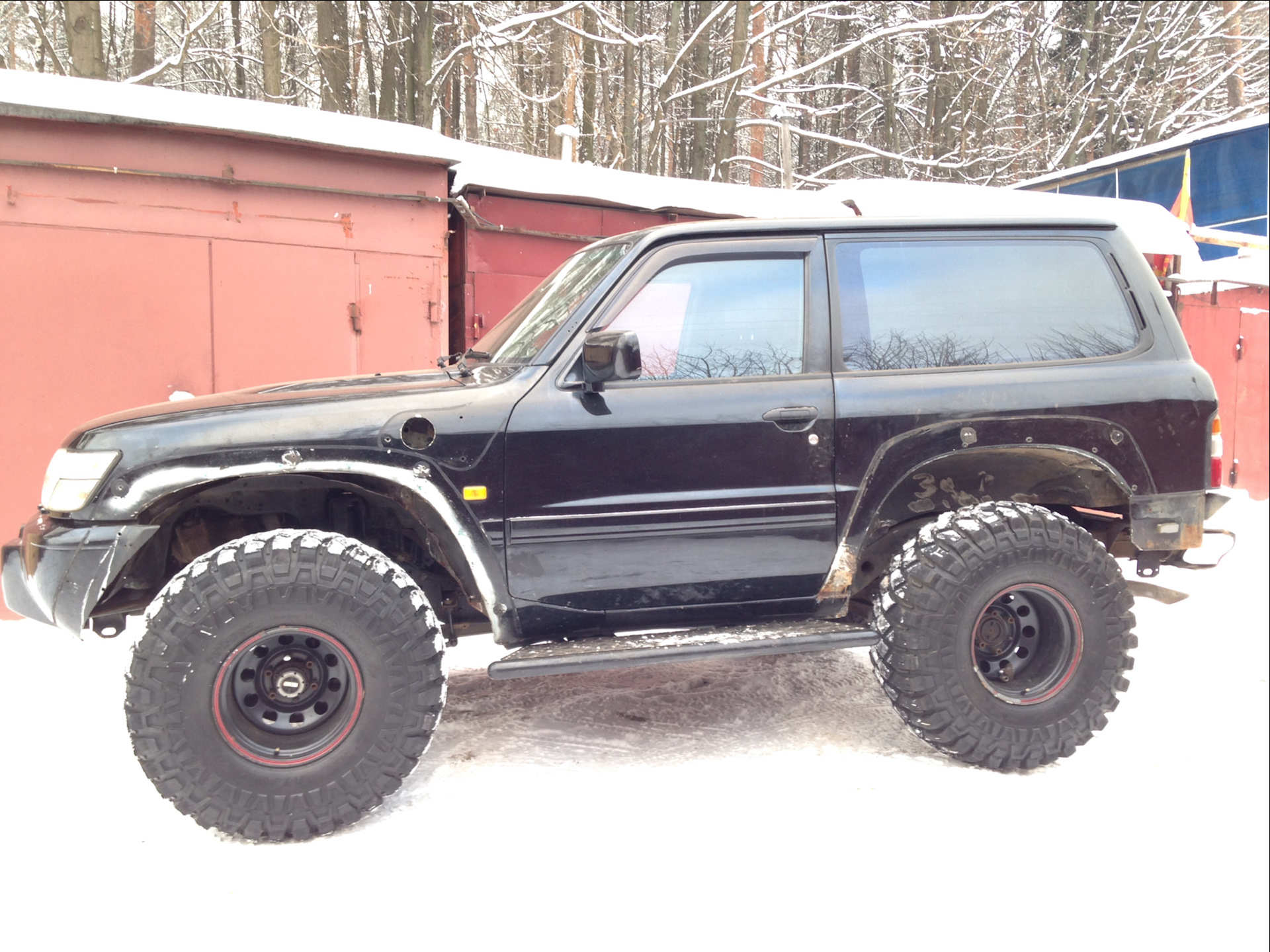

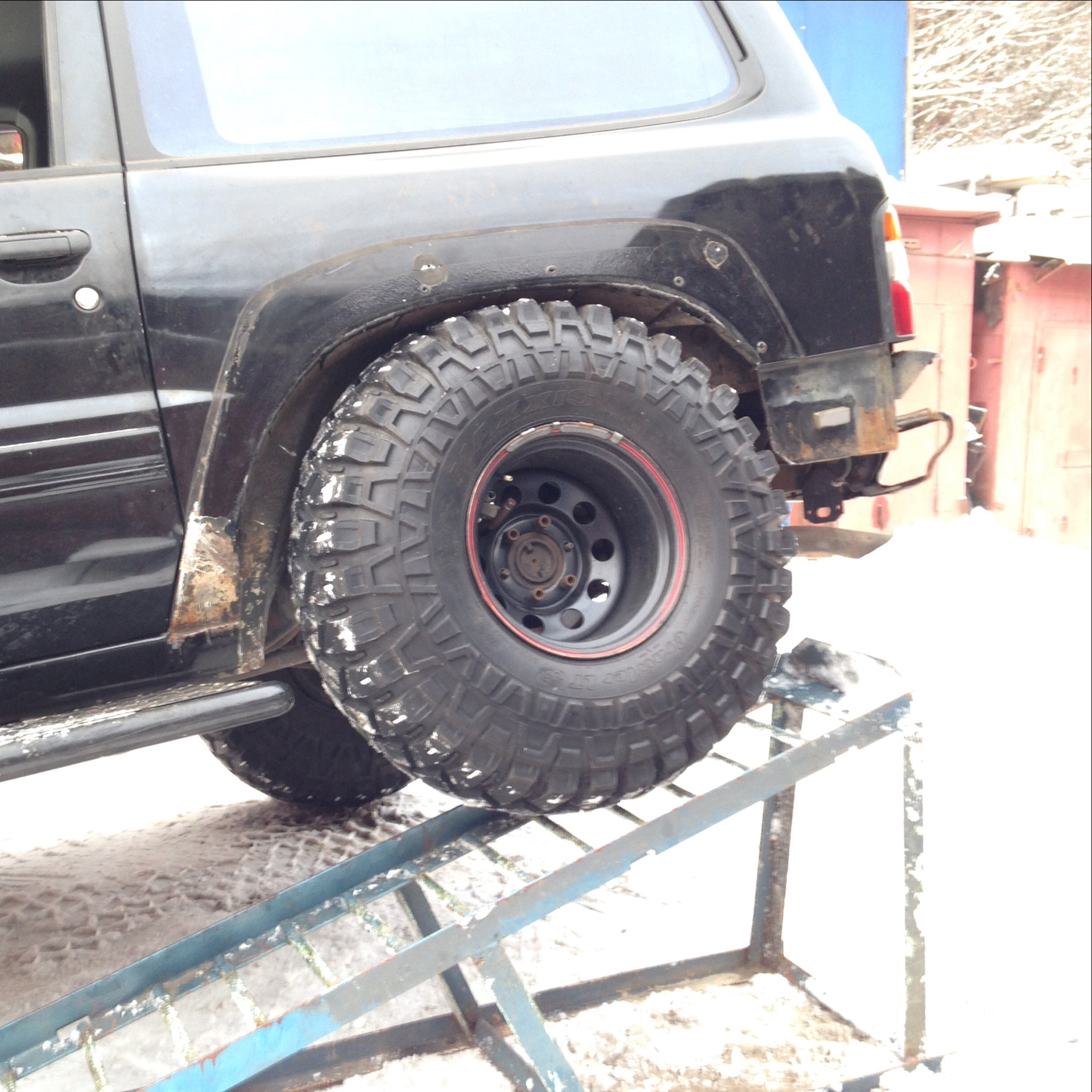

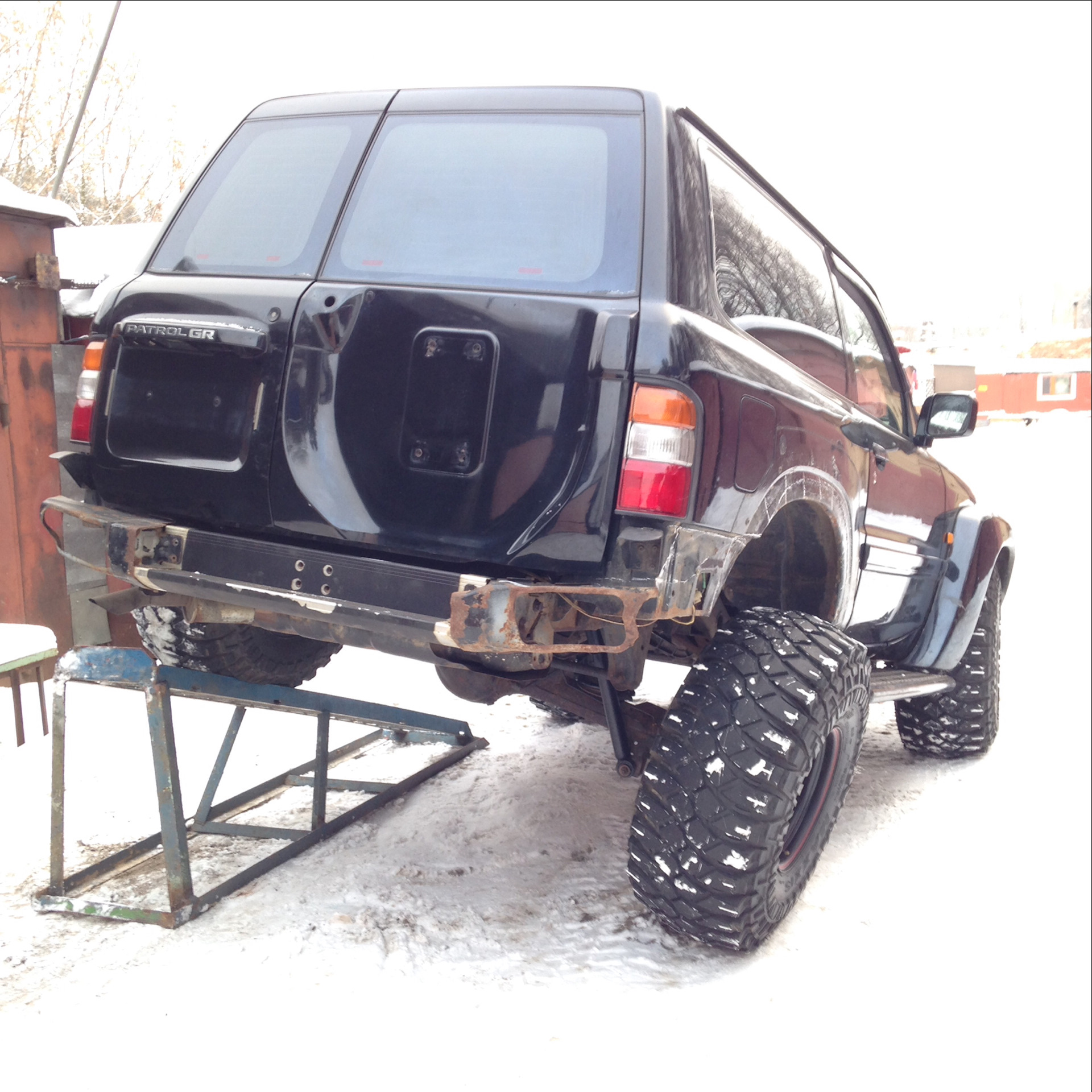

Как я понял, основной запил был на задних арках.
И он нам, 5дв недоступен из-за задних дверей…

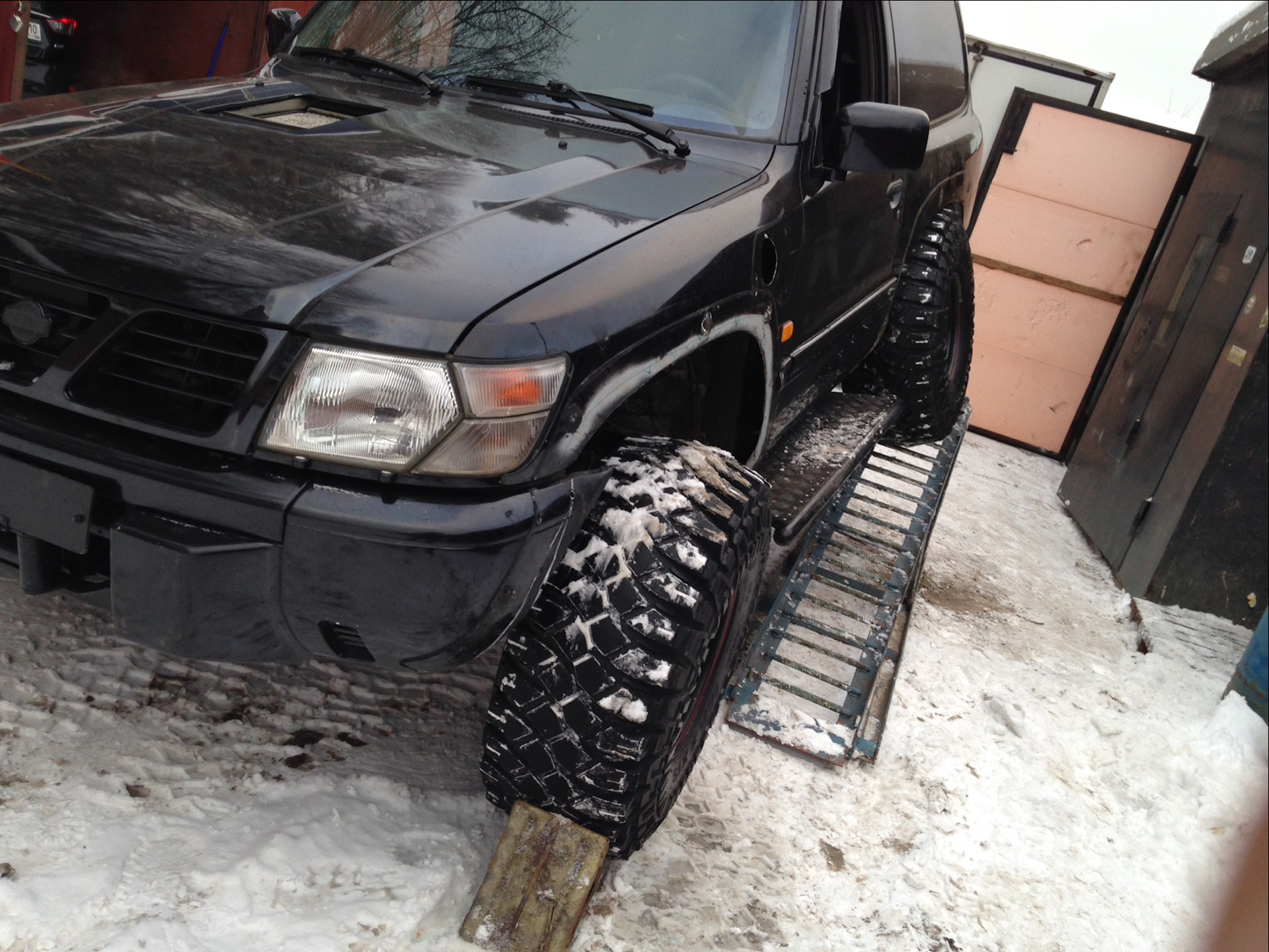

передние тоже срезаны по ребру жезткости) на пятидверке сложнее но думаю тоже возможно!)
У передних срезан "внутренний угол" по методу Сержа с Камчатки? ;)
nissan.club/uploads/month…0-72626200-1366458571.jpg

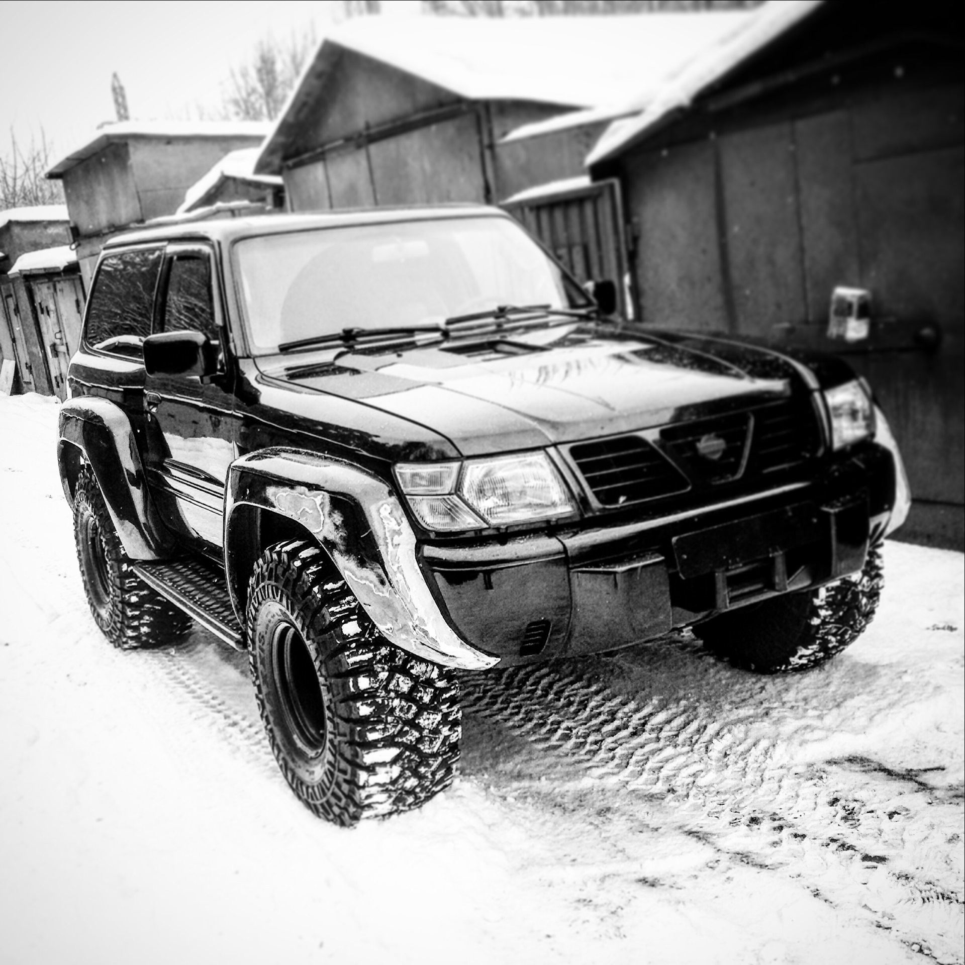

я не вижу смысла церемониться, фендеры всё перекрывают, можно 39-е вкатывать!) но для них мне надо сначала делать свап
Пары 5.13 поставь ;)
так они вроде у меня и стоят (с завода)
У тебя 4.6 (2.8 мех)
ну может)
Вроде на шильдике кузова, где ВИН, пишется какие пары.

Т.е. я правильно понял, у вас под 37 колеса просто выпелены арки и нет никакого лифта ни подвески, ни кузова?
Верно, так и есть!)
"Пилите, Шура, они золотые" ;))
Даааа МОЩНО…)

Когда есть что запилить это здорово … у других пол и двери за аркой почти сразу …
да и пильнуть арку особенно полезно когда гнить начинает …

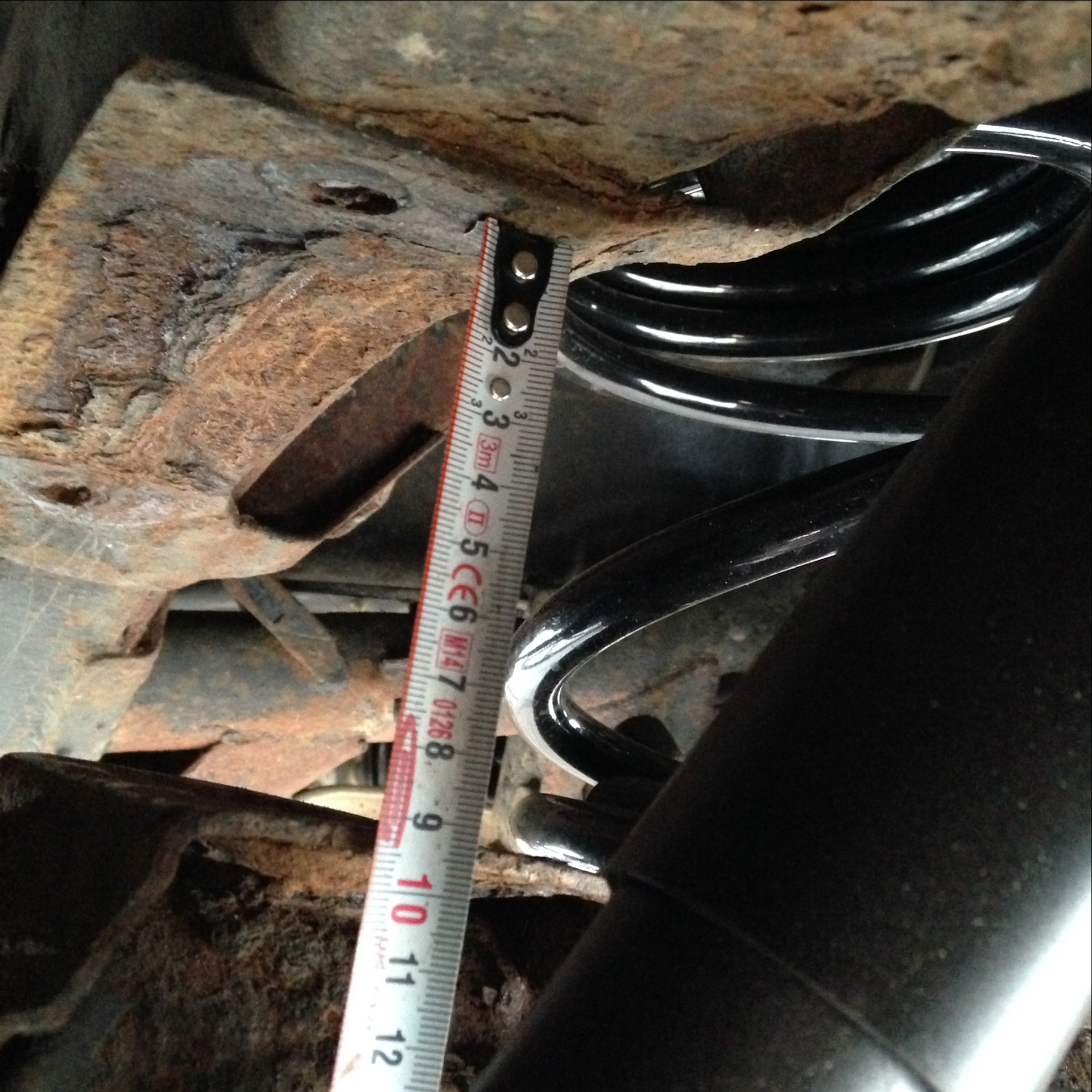

так то они есть и на наших машинах. но как ни крути схроны найдутся если искать, тем более если бываем в помпасах!))
Я лично уже насмотрелся на эти схроны и буду бесщадно бороться …
других вариантов у нас нет!)

Я столкнулся с тем что пришлось вырезать пол под водителем и пассажиром. И все равно не хватает
Так у Вас и тапки похоже 40 — е?!)
42
ой!) ну так не грех и полы попилить — делов то?!)
в процессе ))
