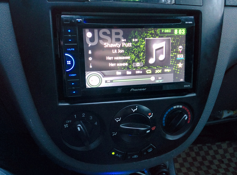

Как-то в неплохие морозы (было где-то градусов 11-13 мороза и ветер)… Я пробовал включить кондей, но кнопочка даже не загорелась… Думал меня постигла та же ситуёвина, что у всех — ослабли колечки и выпустили фреон…
Так вот катался я вчера и решил еще раз попробовать — и О ЧУДО ! — кондей завёлся! Сразу поползло вверх давление в системе кондиционирования. А увидел я это благодаря Торке… Правда не заскринил показания "до" первого включения кондея… Ну уж поверьте мне на слово — там было 2,6-2,8 где-то…
А значит с фреоном всё в порядке…

кнопочка должна всегда загораться, независимо от того, включится ли кондей(муфта) или нет!
Да? Ну х. Его з… Может я что-то недожал?))
Давление фреона напрямую зависит от температуры. При определённом минусе фреон перестаёт испаряться- переходить из жидкой фазы в газообразную, а это чревато гидроударом. По сему, в системе предусмотрена защита от включения при температуре ниже +5градусов. Но если хорошо прогреть моторный отсек и салон, то температура фреона поднимается и давление фреона в оной тоже, что позволяет запустить систему.
