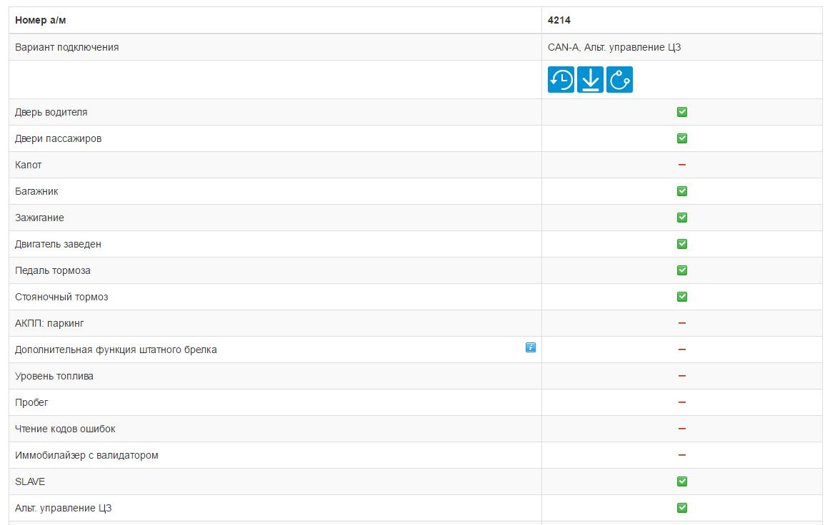

Я вдобавок взял модель со встроенным CAN-модулем, чтобы облегчить себе геморрой при установке.

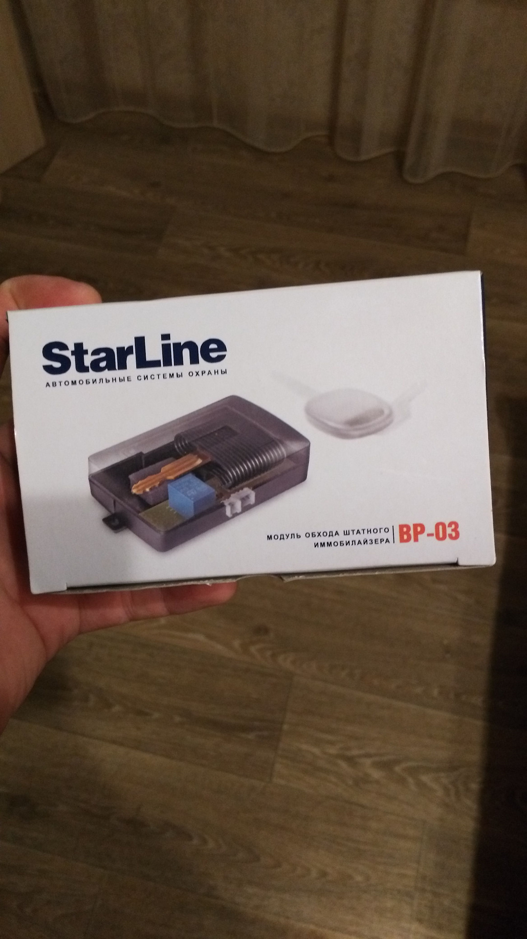

Также нам понадобится обходчик штатного иммобилайзера Starline BP-03, который не идет в комплекте.
В магазинах города мне его предлагали по цене 700-750р., авито завалено ими по 300-500р, я вообще через небольшую цепочку звонков нашел их в соседних гаражах по 200 рублей)) Видимо где-то они интересным путём утекают из салонов, но мне как потребителю лучше!

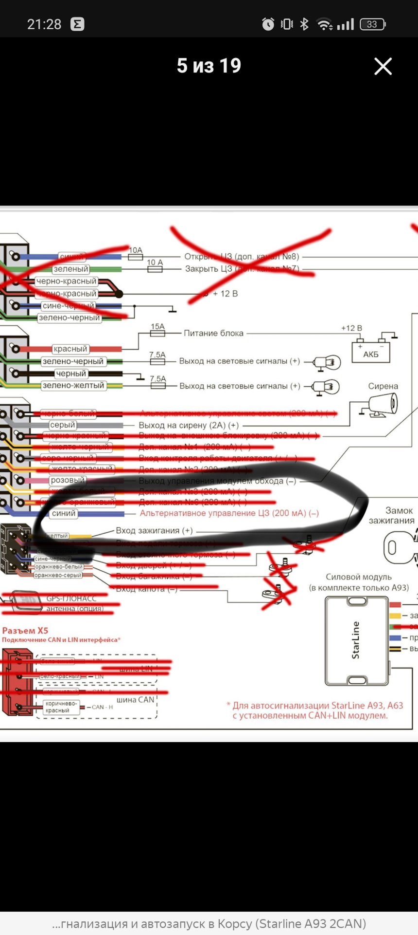

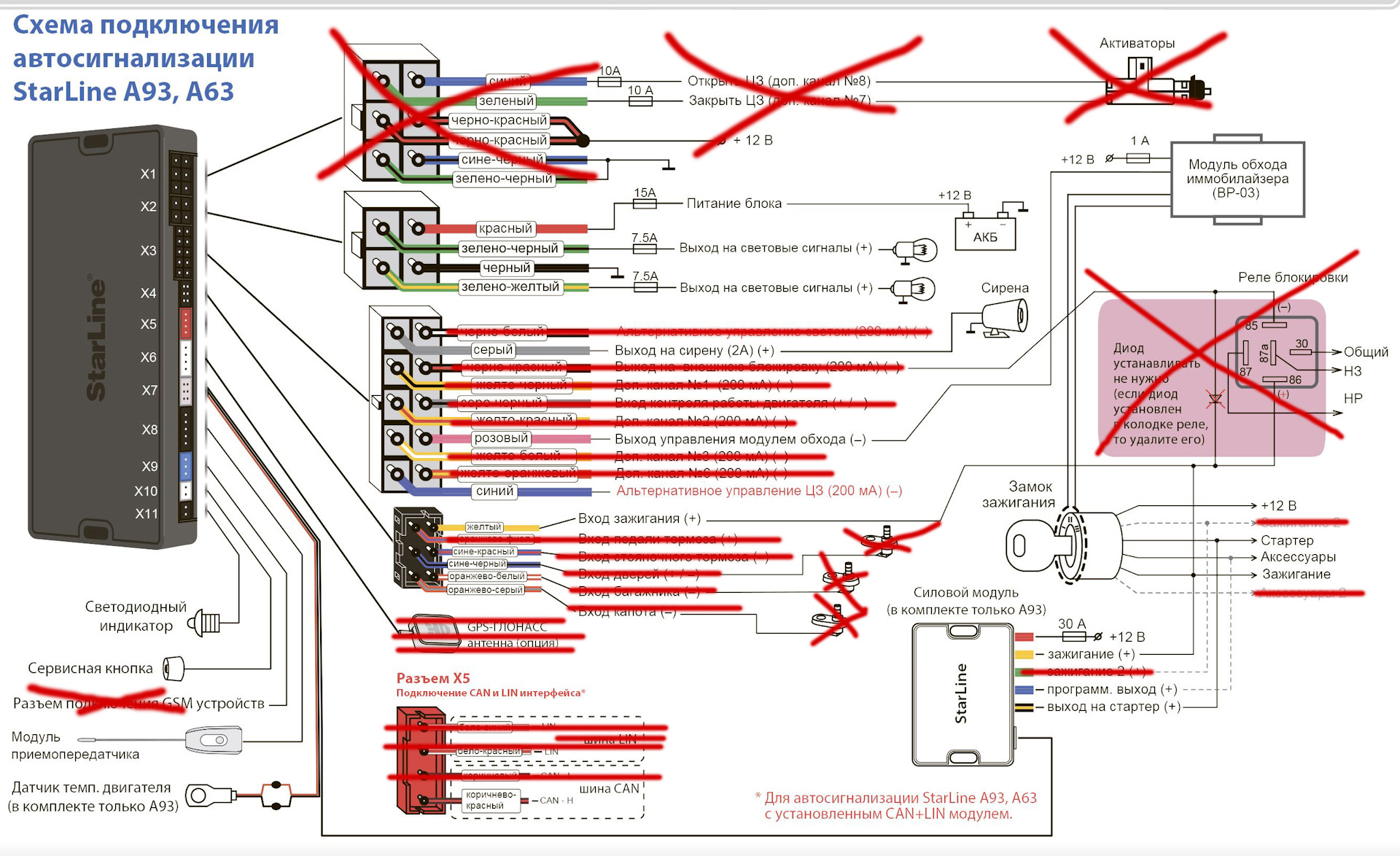

Вобщем поначалу ахринев от обилия всевозможных проводов, убил несколько часов на изучение инструкций и схем монтажа. В интернете есть схема монтажа сигнализации A92 на Корсу. Также посмотрел установку A93 на астру J и другие. Обязательно необходимо посетить ресурс can.starline.ru, чтобы залить в кан-модуль последнюю прошивку и узнать о возможностях вашей кан-шины:
После изучения всего этого, можно взять схему установки и смело вычеркнуть из неё все лишнее:
Я не стал ставить никаких дополнительных блокировок…согласитесь, кому в здравом уме придет в голову угнать опель?))

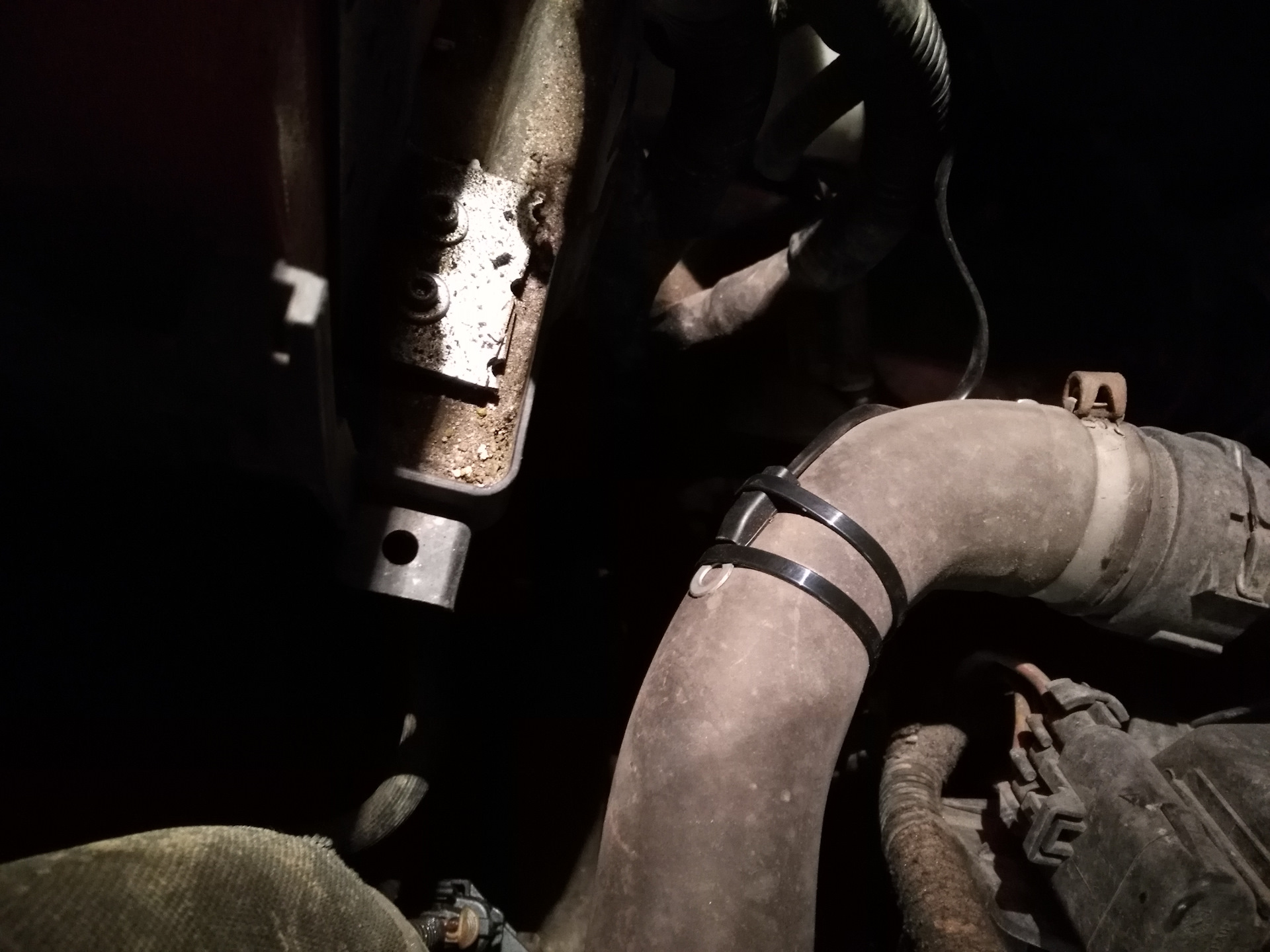

Убираем также все концевики. Все они, кроме капота, есть в КАНе. А под капотом то и взять нечего — кто туда вообще заглядывает?) Итого под капотом у нас будет стоять только датчик температуры двигателя на патрубке радиатора:

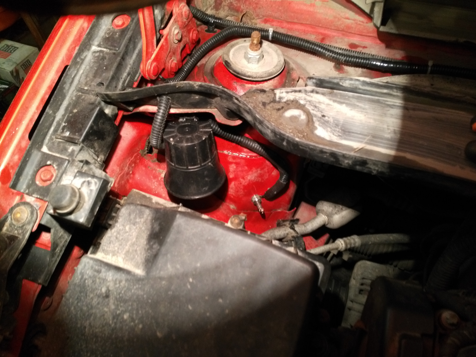

И сирена, которая на винтах ставится в правой части подкапотки:

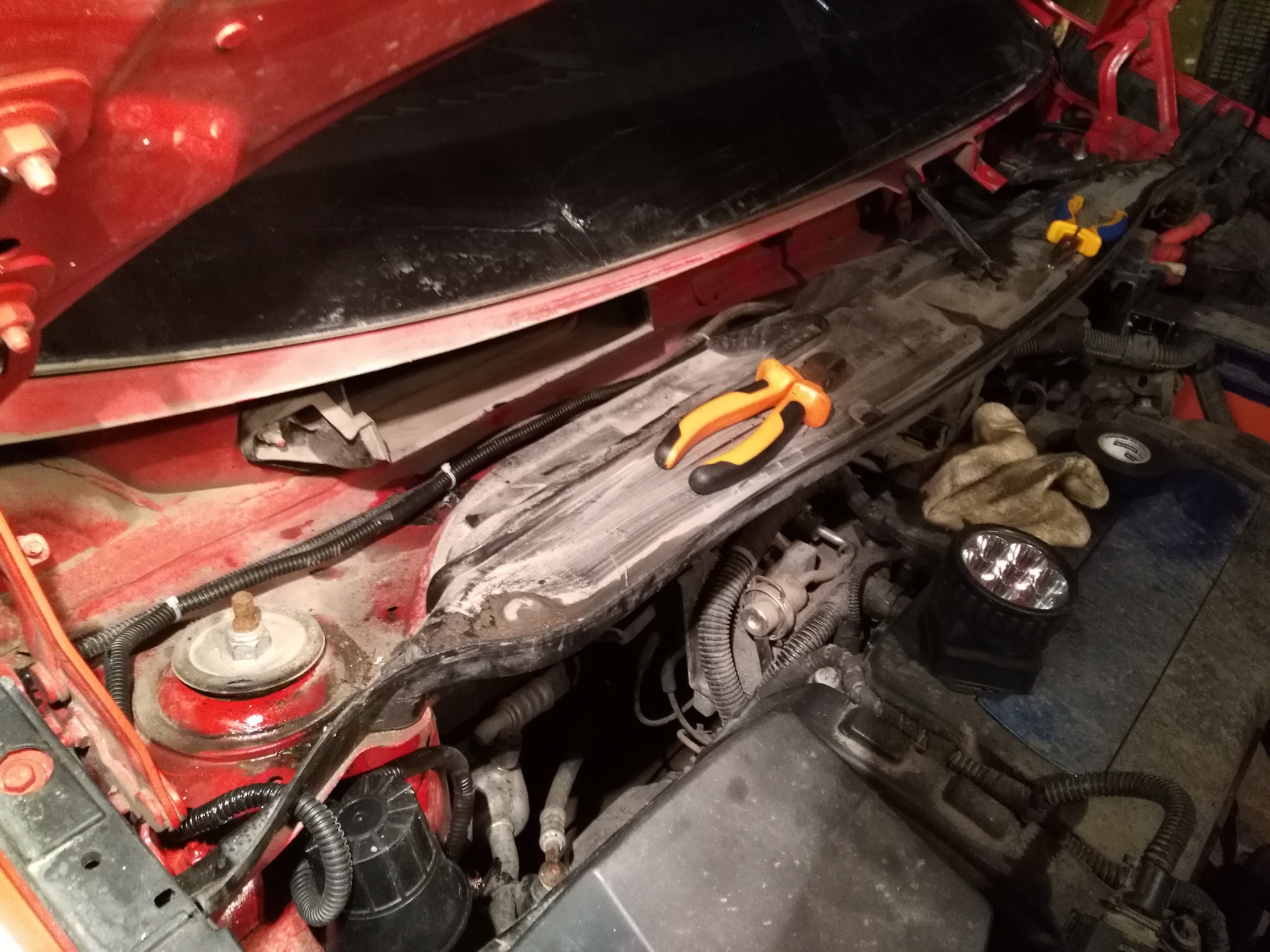

Далее под жабо и мотором дворников провод управления ею идет вдоль штатной проводки и вместе с температурным датчиком ныряет в салон через гофр:

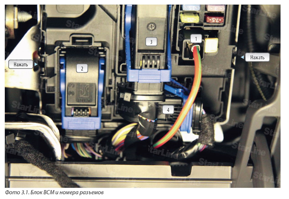

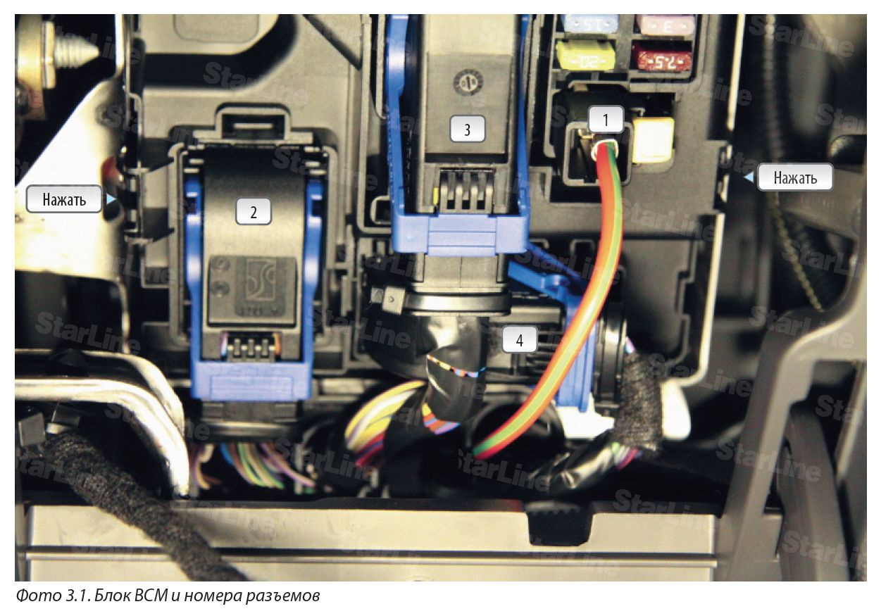

Далее необходимо ковыряться с блоком BCM. С одной стороны в этом есть большой плюс — больше никуда лезть не нужно, все сигналы берутся с него, с другой стороны — это просто адская гинекология!(((
Всё время приходится работать на спине, перегнутым через порог автомобиля, лежа головой на педалях и жутко матерясь. Провода жгутов очень короткие и труднодоступны даже со снятым BCM, поэтому просто наберитесь терпения и по возможности лучше еще снять водительское сиденье — так убережете спину от часовых перегибов через порог.
Ну и вот он сам BCM (последующие фотки взяты из карты монтажа A92):

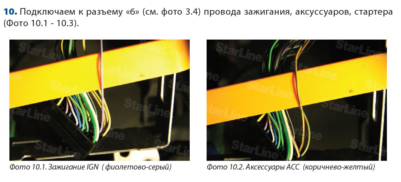

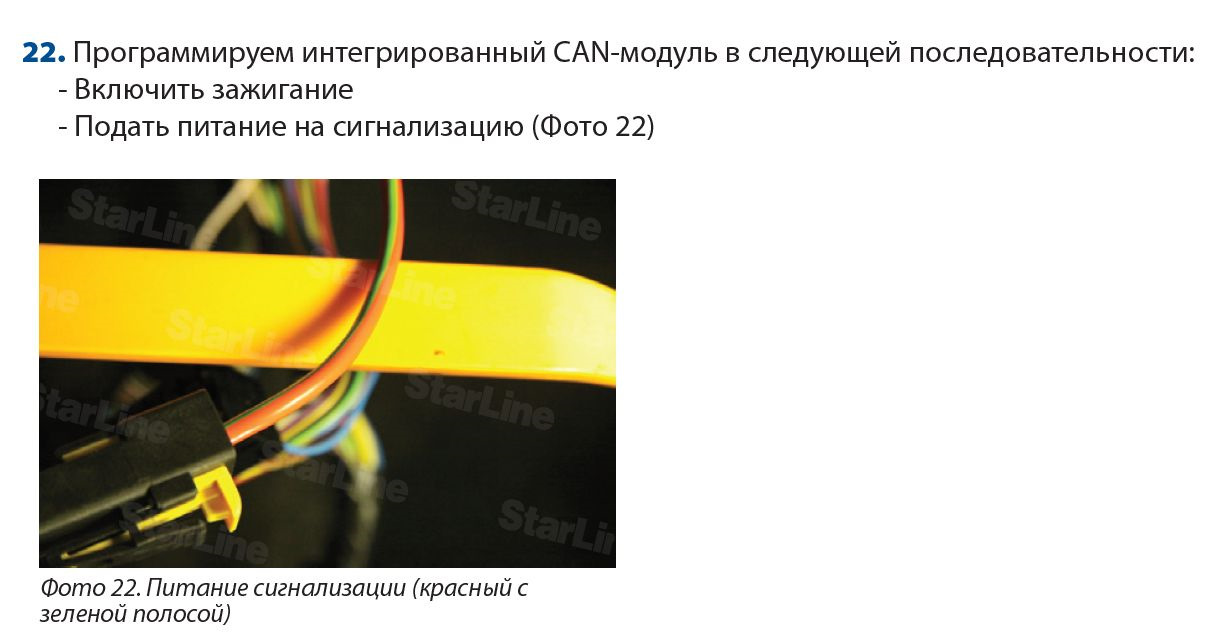

С фронтальных разъемов берется буквально 2 провода. Во-первых все провода питания +12В берутся с разъема 1:

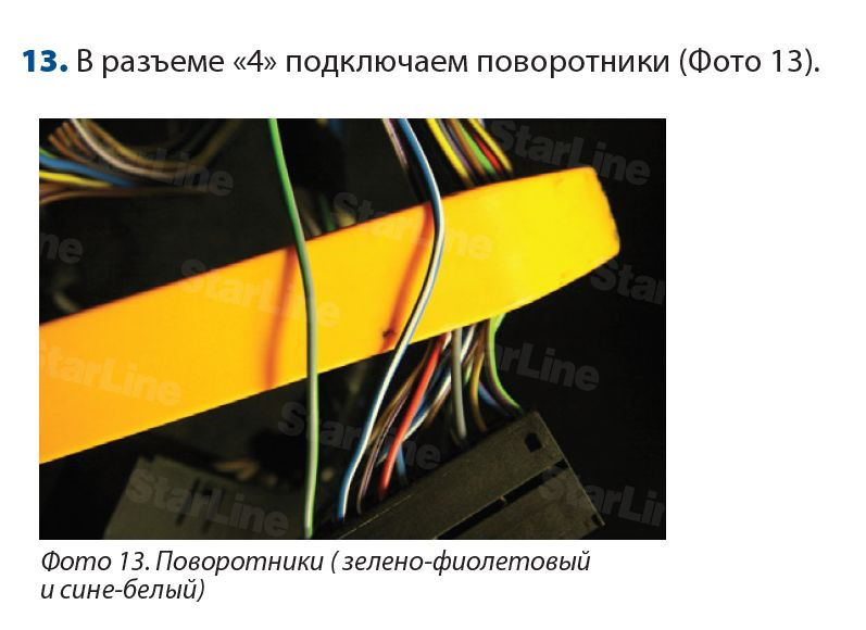

А поворотники с разъема 4:

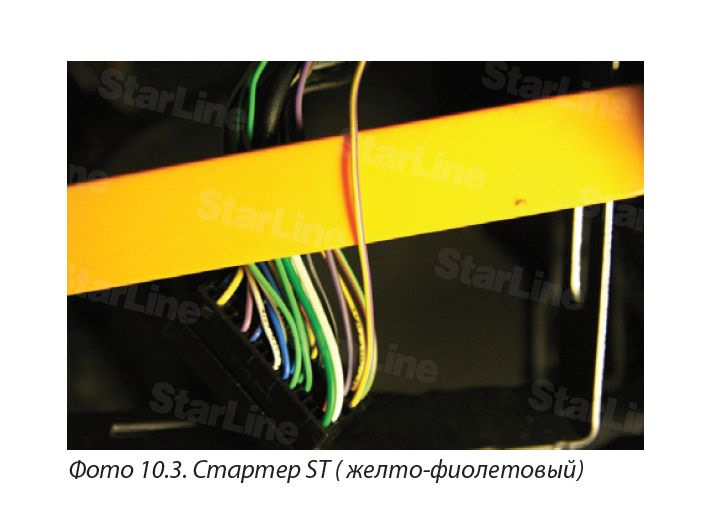

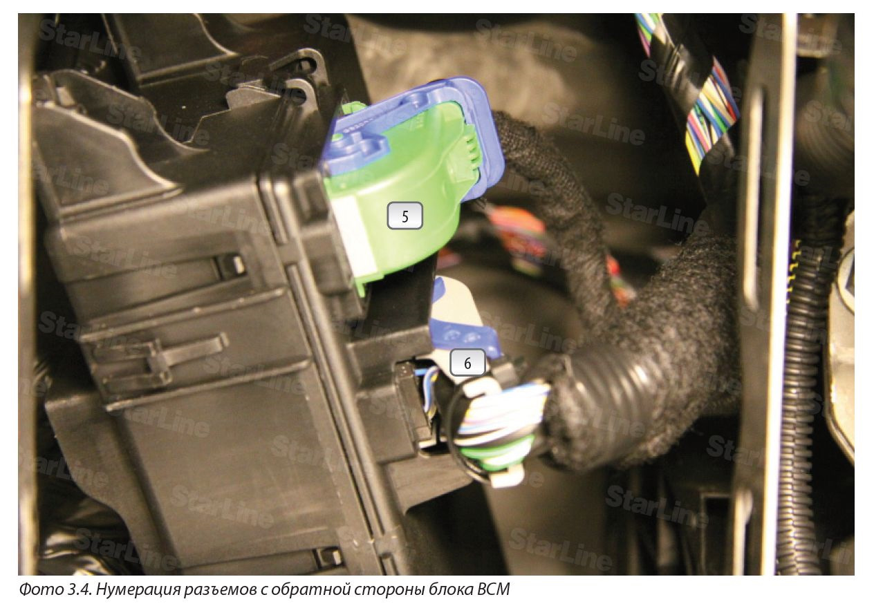

Основная работа будет с его тыловыми разъемами, а конкретно с 60-пиновым разъемом 6:

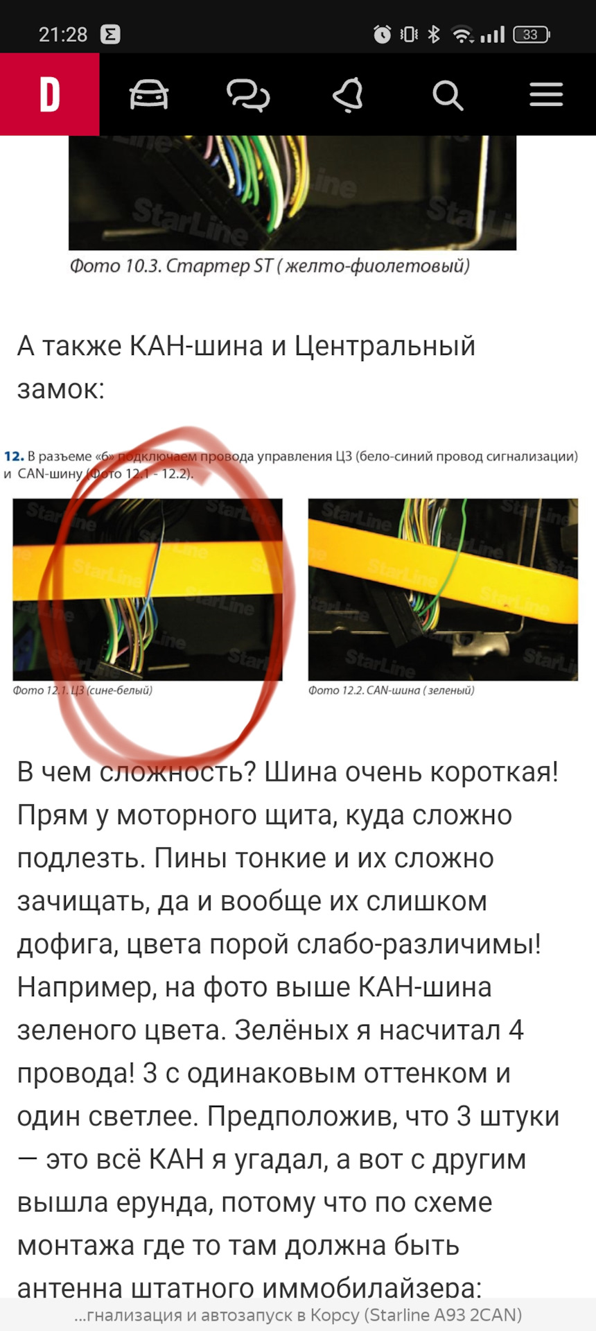

С него берется все необходимое для запуска двигателя:

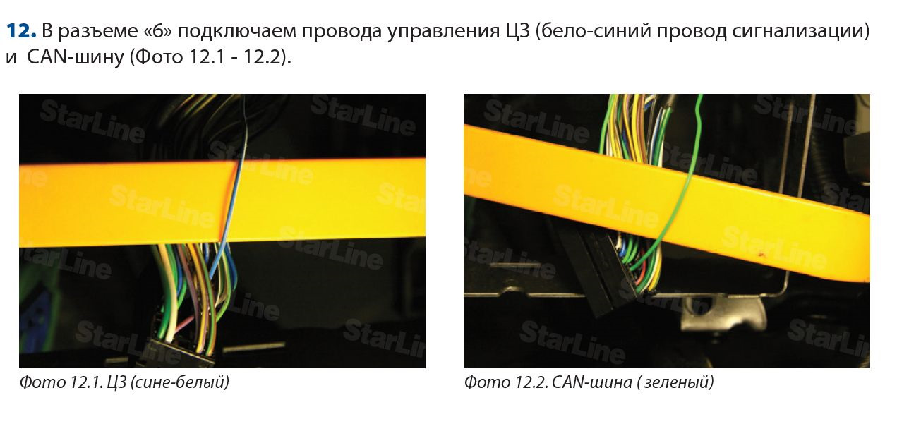

А также КАН-шина и Центральный замок:

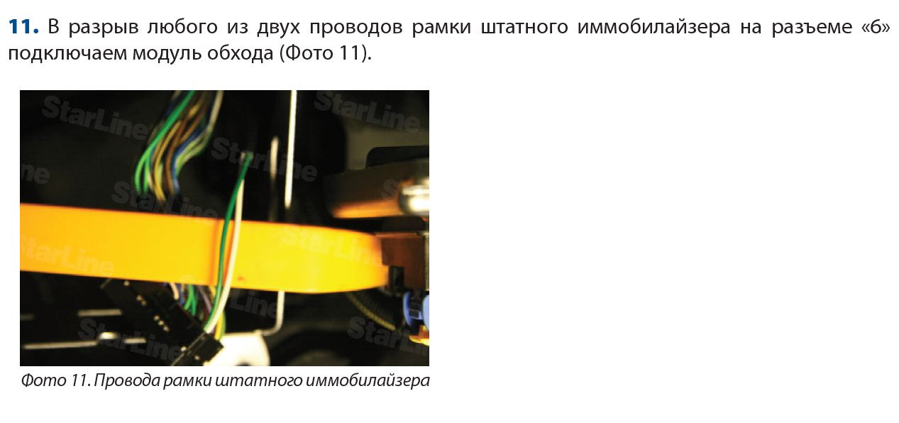

В чем сложность? Шина очень короткая! Прям у моторного щита, куда сложно подлезть. Пины тонкие и их сложно зачищать, да и вообще их слишком дофига, цвета порой слабо-различимы! Например, на фото выше КАН-шина зеленого цвета. Зелёных я насчитал 4 провода! 3 с одинаковым оттенком и один светлее. Предположив, что 3 штуки — это всё КАН я угадал, а вот с другим вышла ерунда, потому что по схеме монтажа где то там должна быть антенна штатного иммобилайзера:
Впаявшись в разрыв предполагаемой антенны обходчиком BP-03, нужного результата я не получил, поэтому пришлось надевать комплектную антенну обходчика на замок зажигания. Оставалось только спрятать сам обходчик и настроить сигнализацию! Там всё по инструкции, сложностей не вызовет.

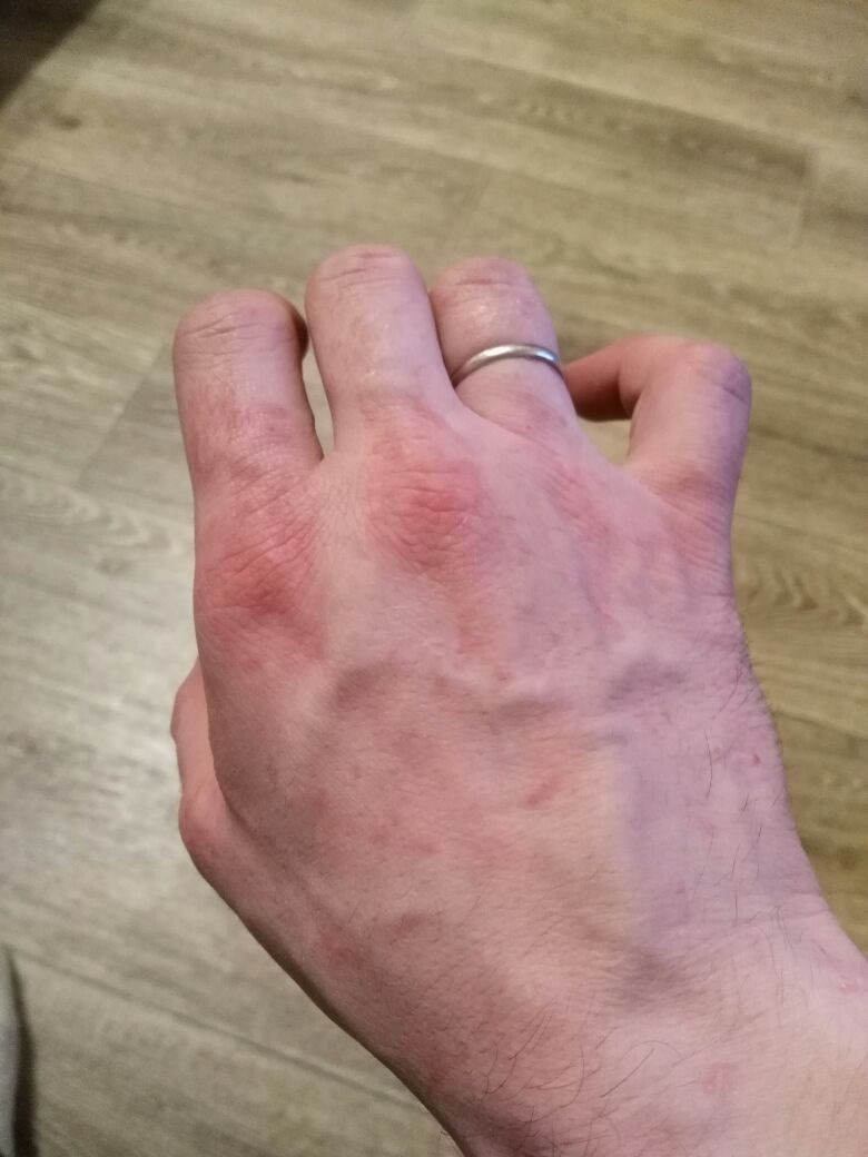

Вобщем как бы сильно глаза не боялись вначале, руки всё сделали, хоть и изрядно пострадали)

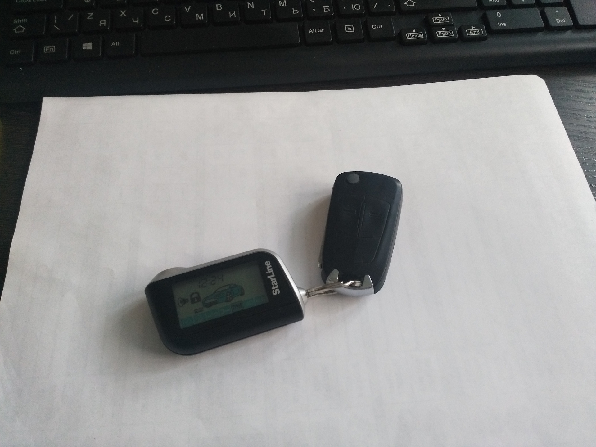

Турботаймер работает, автозавод работает, денюжка осталась в семье, жена с детьми довольны))

Ниче не понятно. Какими из 8ми проводов на модуле ты подключился к трём зеленым на разъёме?
Ниче не понятно в твоём вопросе
Перечитал свой вопрос и сам не понял😁. Вчера сигналку устанавливал и по твоему мануалу не поеял, каким проводом с модуля 2can+2lin ты подключался к какому из трех проводов на разъёме BCM
Я снова ничего не понял. Я подключался нужным проводом на модуле к нужному в косе bcm. Изучайте схемы и назначения проводов

12 пункт сине-белый провод сигнализации . это какой провод ?тот который из сигналки синий (альтернативный ) его в 6 -ю колодку к бело синему проводу? помоги не могу никак разобратся

По CAN-LIN обход иммобилайзера нельзя реализовать?
Нет, только через обходчик прямым подключением к иммобилайзеру или внешней антенной обходчика
второй ключ придется пожертвовать? или есть вариант купить отделно чип и зашить?
Дубль чипа, но можно и ключи, если тратиться неохота — рубля два наверно процедура

Добрый день ! Поясни пожалуйста подробнее, как подключил ЦЗ, что из сигналки куда прицепил !
Сигналка такая же, но ЦЗ не работает !
Инструкция отличная !
Центральный замок в кан-шине, не нужно его отдельно цеплять
По кан и подсоеденен, не хочет работать, приходится ставить на сигнализацию, а потом замки закрывать, родным ключем !Может что-то в настройках надо изменить, решение так и не нашёл ! Проблему со светом решил Вашим способом !

Родную антенну зря порезал, транспортёр навернется и тачка недвижимость .
На счёт имитации открытия двери Кан настройки глянь, может есть возможность активировать .
нету в кане, а антенну восстановил

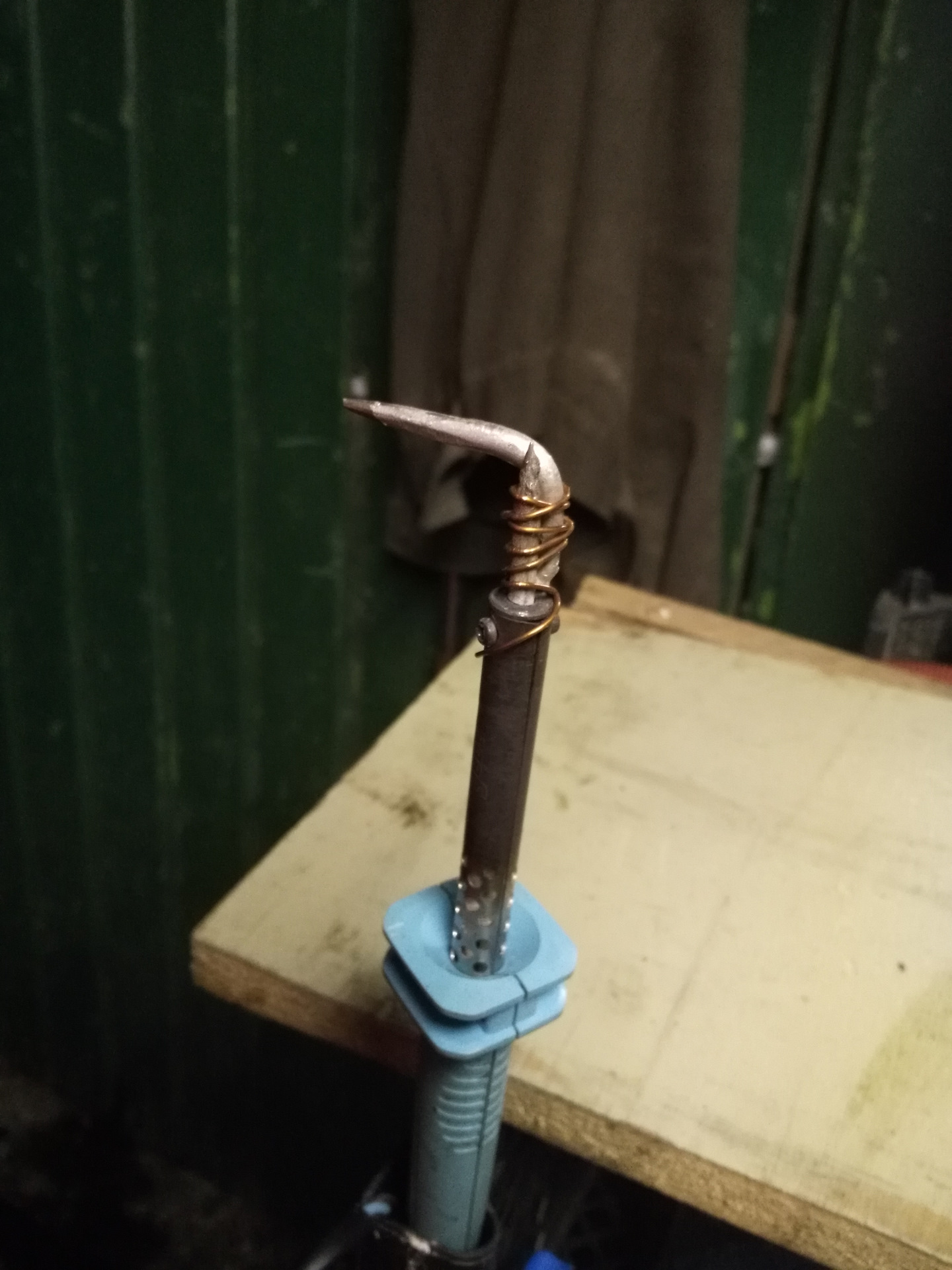

Обходчики иммобилайзера можно самому делать)) там реле с петлей из куска провода намотанного на ключ и на замок.
Опа, а у меня петля эта есть, хз куда ключ замотали…
Следуй по проводам от петли — найдешь)
Матьих, а денег вроде за обходчик брали рублей 800. Это 7 лет назад. А я кожух когда снимал-думал, что за оголённый провод намотан на личинку?..
оголенный то вряд ли, как минимум в лаковой изоляции
