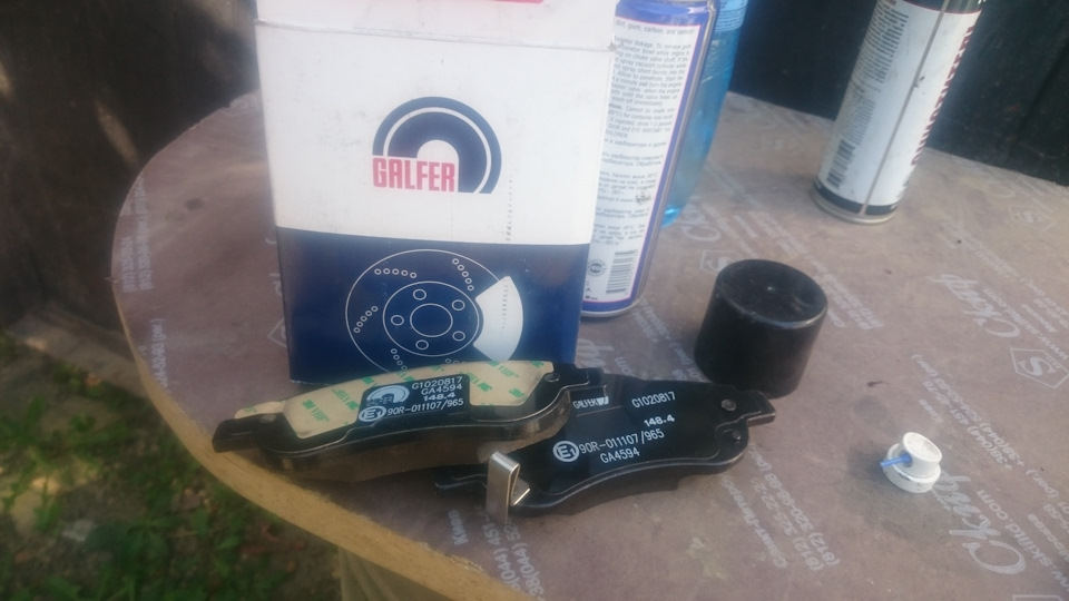

Кстати у меня колодки galfer теже самые ate, только стоят в два раза дешевле
