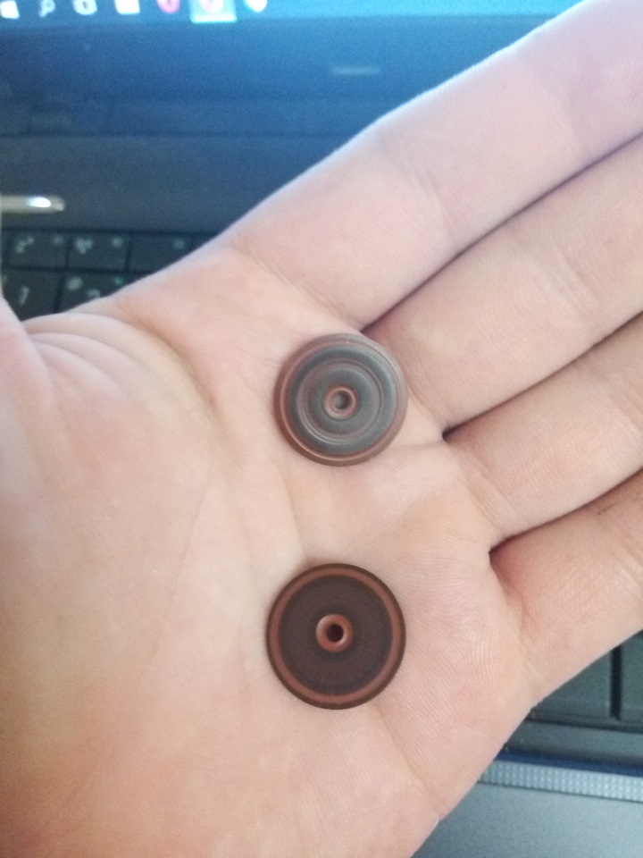

после замены мембраны на неоригинал Херманн в сентябре пробег составил не большой, но масло выгнало очень большое количество, если учесть то, что все 100тыс.км масло между заменами не доливалось ни разу. Что случилось? Начало конца? Для меня так до конца и не понятно.

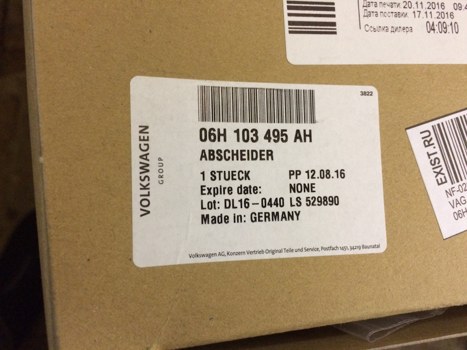

Решил все-таки поменять маслоотделитель полностью. Родной был 06H 103 495 E. Судя по ETKA c 01 июля 2016 стали ставить ревизию 06H 103 495 AH (касается моторов CDAB), был и заказан и установлен.
поменяли кольцо патрубка, который идет на впуск N90806302
Теперь наблюдаем за маслом.

Как этот МО выглядел с обратной стороны? Был ли у него белый отражатель пластиковый? Чем он в итоге от АС отличается?
Выглядел точно также как и родной Е, чехлов не было ни в Е ни в АН. Чем отличается от АС незнаю. С новым пробег уже 24тыс.км, расход масла -0.
Сейчас так же не уходит от замены до замены?
На мобиле все это время?
Абсолютно верно! От замены до замены — на одном уровне!

Наверное, потому что в МО есть ещё такие клапана…
И что, они задубели и перестали выполнять свою функцию?
Да, задубели и перестали.
