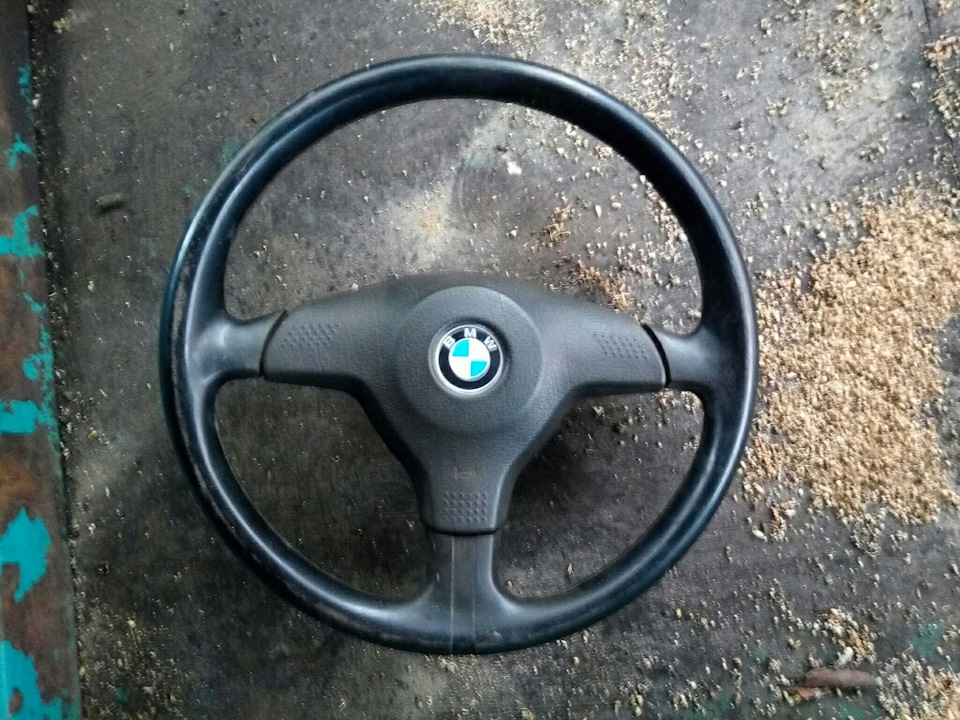

Всем привет! недавно приобрел себе руль)) точнее приобрел я его еще в сентябре, но в руки он ко мне попал только в начале декабря! У продавца почему то постоянно возникали проблемы с отправкой, были командировки, почта то возвращала посылку, то не хотела принимать! в итоге обратился за помощью в сообщество г.Тамбова на DRIVE2. продавец был как раз с области. Добрые люди не отказали и забрали у продавца руль и отправили уже мне. за что огромное спасибо 68OMAR68 !

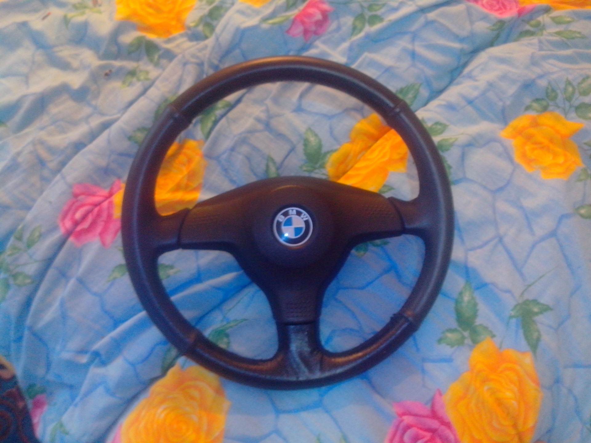

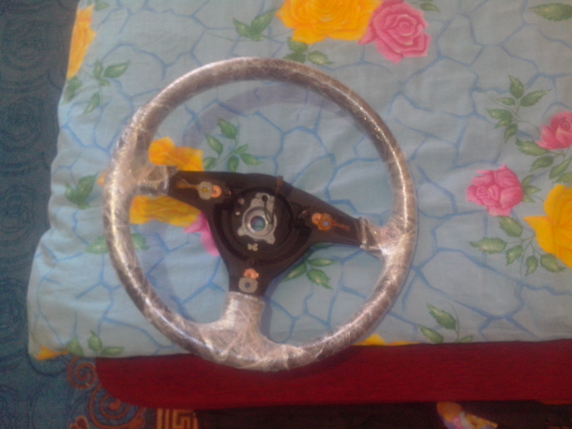

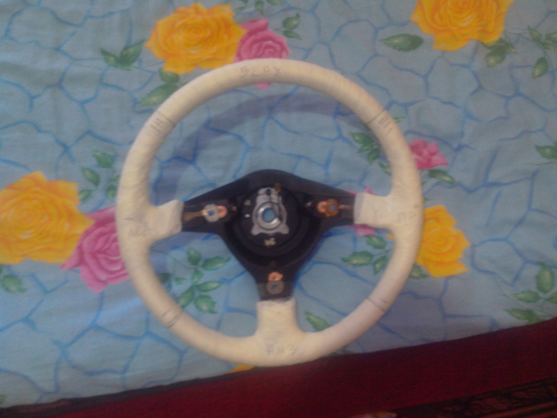

он был без кожи, в принципе я знал что он без кожи и цена ему соответствующая. но в целом состояние очень хорошее. тут я и решил попробовать сразу его обтянуть кожей. большого куска не нашлось, пришлось делать из 4-х кусков. инфа есть в нете как и что. сначала обмотал пищевой пленкой.
дальше сверху пленки обматываем бумажным малярным скотчем

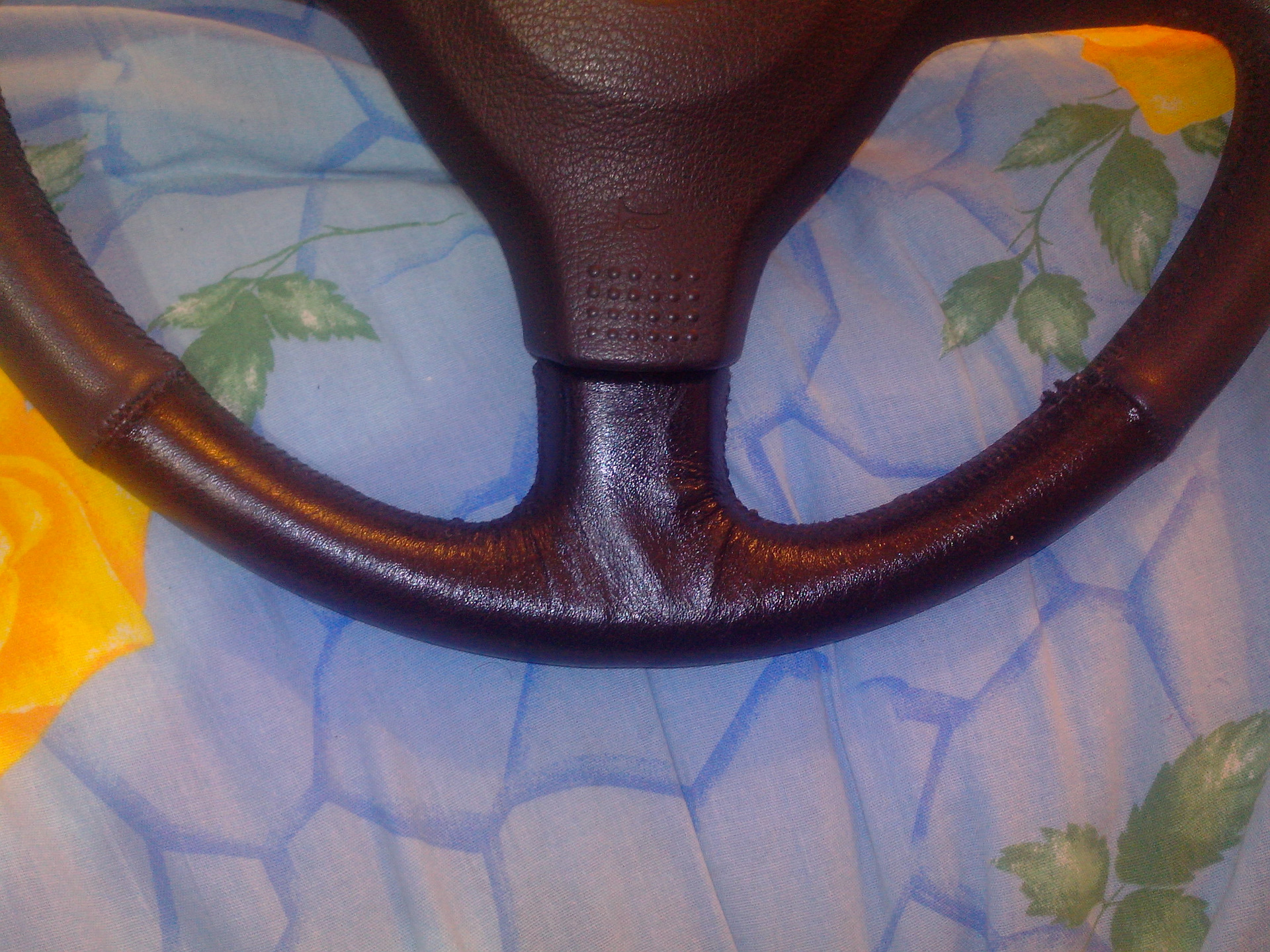

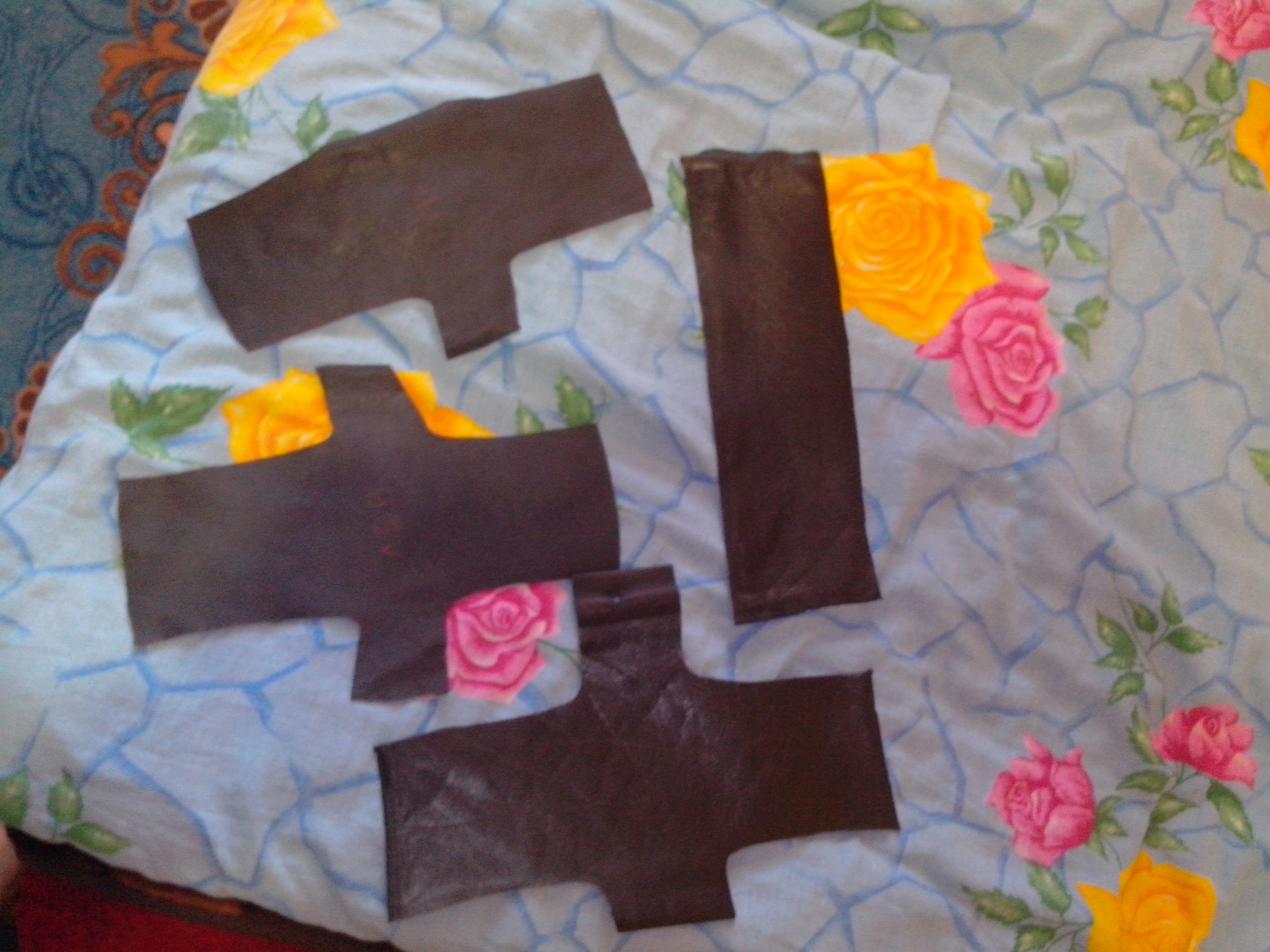

потом размечаем маркером по местам где будут сшиваться клоки кожи и где будет проходить шов. разрезаем по разметке и по этим кускам вырезаем уже выкройку из кожи.

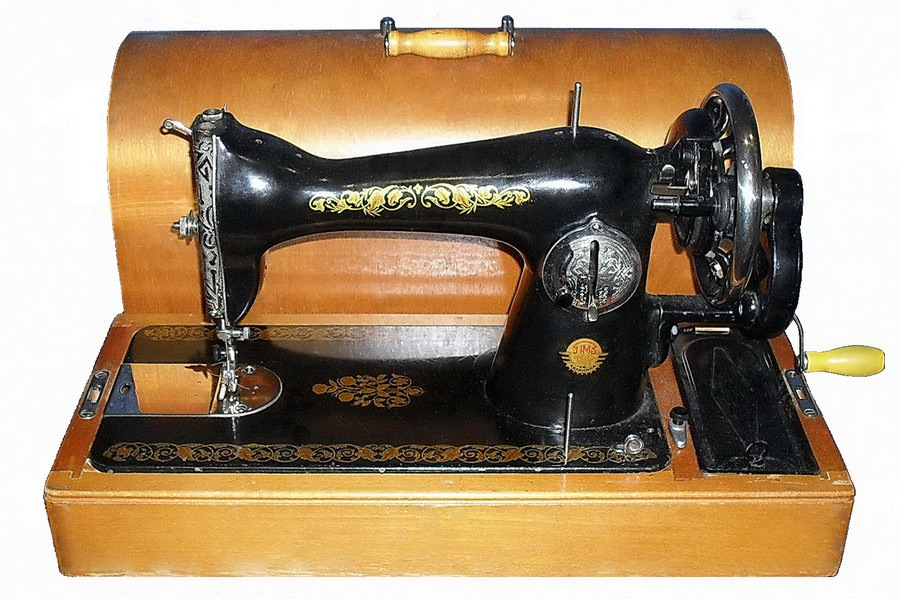

далее сшиваем их вместе кольцом. я шил на старой советской бабушкиной швейной машинке типа "Подольск"

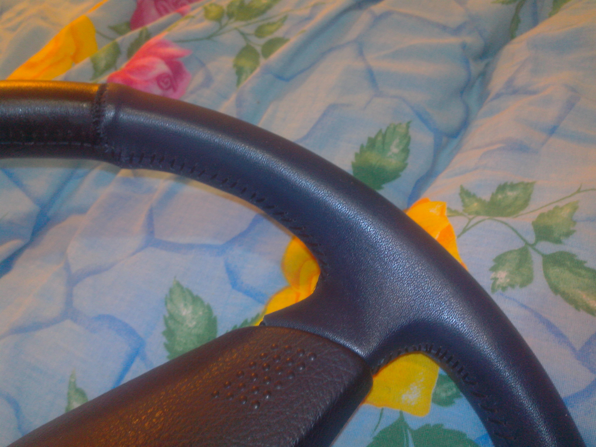

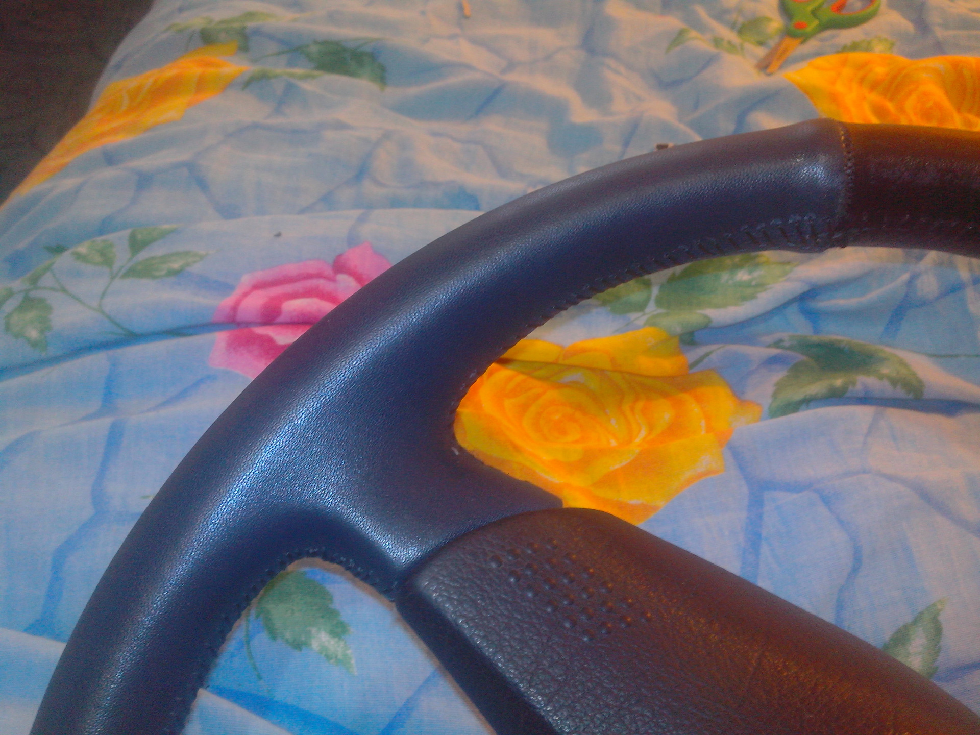

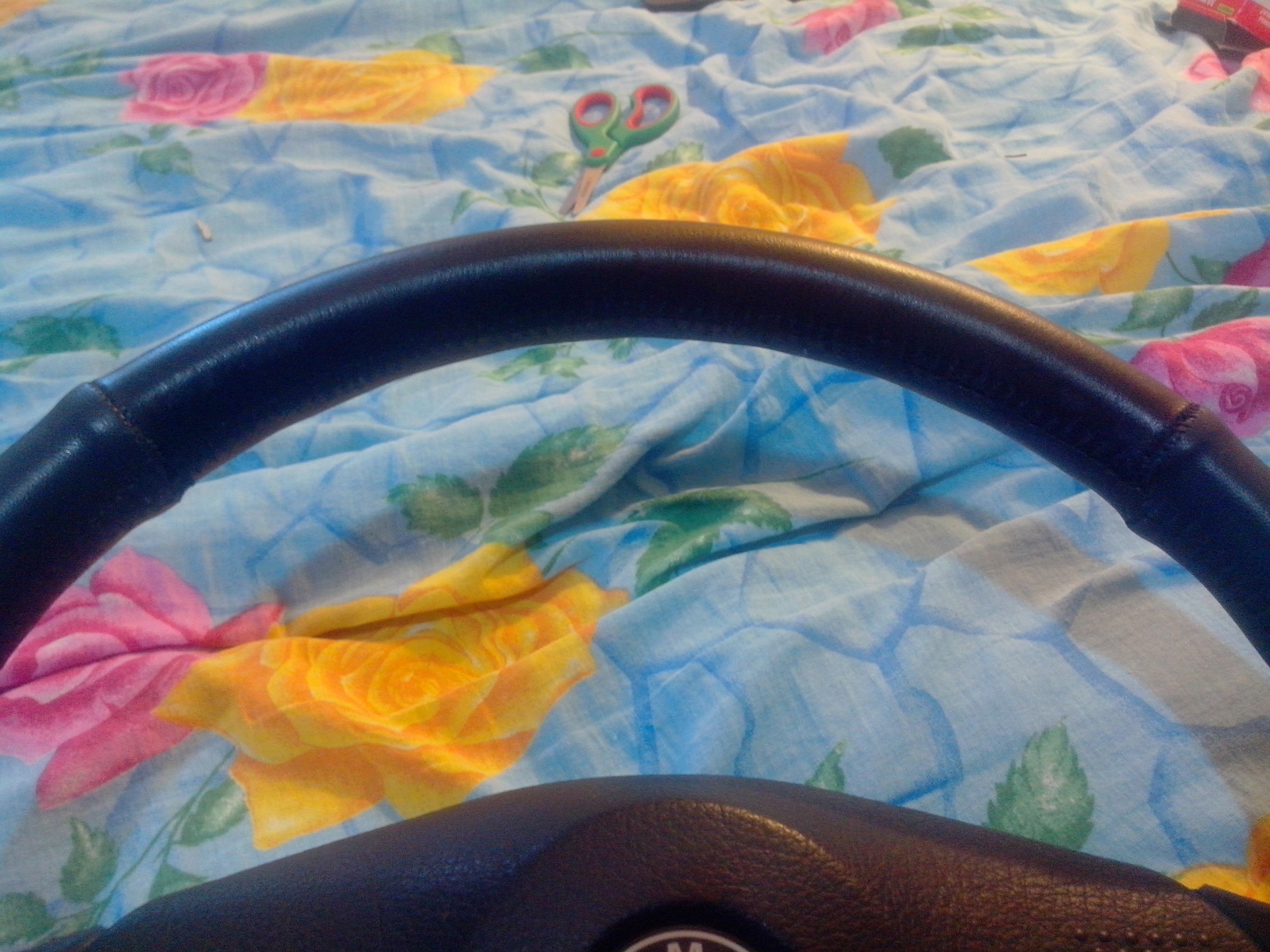

Эта машинка шьет все что видит! можно наверное сшить даже пару листов металла миллиметровки))) шутка конечно, но шьет она реально хоть слонячью кожу!)) Короче, пока обтянул руль, фото не делал, т.к было много нервов и поколоты все пальцы)) вот фотки только готового результата. я не профессиональный кожевник, так что не судите строго! сделал как смог. и меня в принципе почти все устраивает! косяков хватает конечно.
в целом меня устраивает. всем спасибо за внимание)

Надо было вырезать канавки под швы и сшивать стилем макраме, как в оригинале.
да кожа реально дубовая! она практически не тянется. это было больше попробовать, получится ли вообще что то! думаю в будущем переделаю из нормальной кожи с нормальными швами.
Сейчас появился экоматериал из полиуретана, очень удобно и комфортно получается.
У нас в маленьком городке ничего не появляется)) ни алькантары ни экокожи и т.п. )) по этому и выкручиваемся как можем)

Если б вся кожа мягкая была, думаю получилось бы лучше! А на поток неее! Нервы дороже! ))
