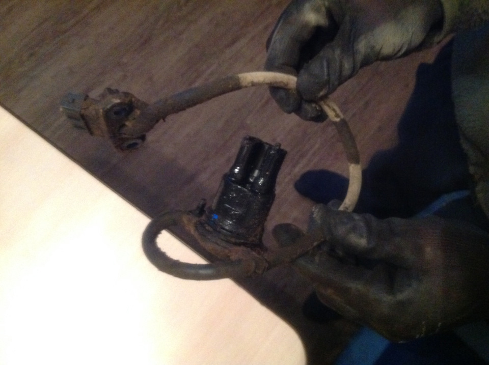

Парковаться я как-то во дворе, закрываю машину, а тут рядом мужик стоит и говорит: "А у вас лампы заднего хода не горят, причём обе"
В первые же выходные я решил это исправить.
Есть несколько причин неработающих ламп заднего хода:
Как ни странно сами лампы
Жгут проводов на крышке богажника, в моем случае он новый сделанный на совесть
И датчик заднего хода, находиться он справой стороны коробки по направлению движения, добраться к нему можно сняв аккумулятор и открыв окошко под ним, датчик зафиксирован пластиной которую можно отодвинуть ослабив болт на 13 вроде.
С левой стороны коробки разъем к нему подходит два провода, отсоединяем и откручиваем 2 болта под звездочку крепящих разъем датчика, после этого можно извлечь сам датчик
Аккуратно разбираем
Собираем
Устанавливаем, теперь кто позади машины увидят когда я буду сдавать назад, мужику кстати спасибо.
Всем по 70 литров в бак:)

Как туда пробраться к датчику с ямы или с окошка под аккумулятором?и ещё на Ауди 80 б4 на автомате тоже датчик этот там находится?
А еще там любит просаживаться и лопаться пружинка. Лечится заменой на такую же из ручки )
