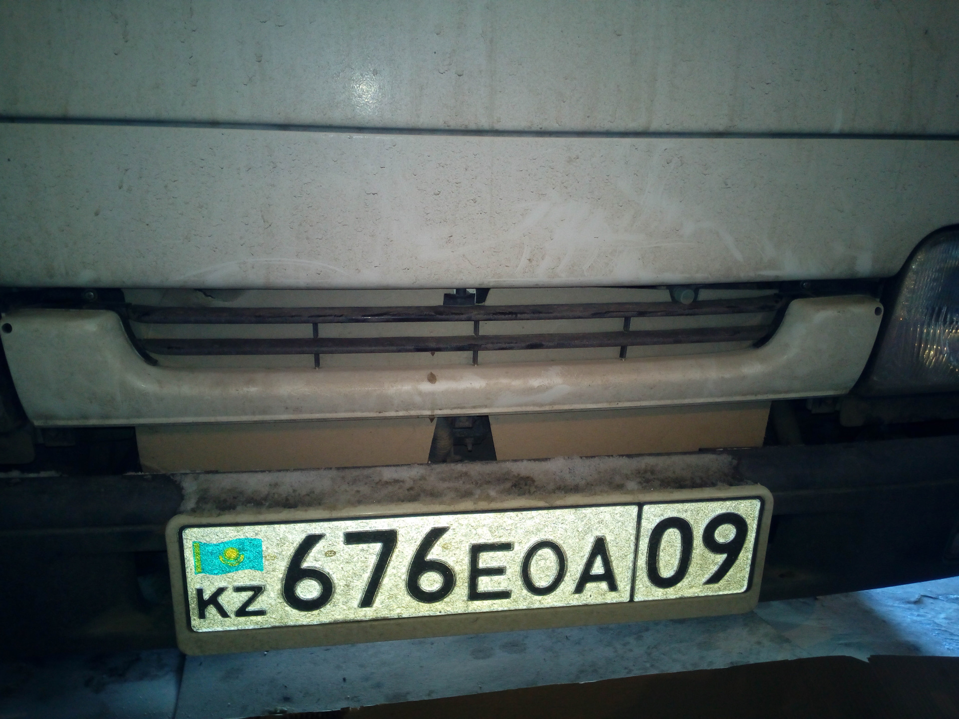

Четвёртое, это отсутствие защиты. С завода на данном авто стоит зашита коробки и защита двигателя. Конечно не силовая, а больше пыльник. Но вот в моей машине была установлена ещё одна. Хоть и самоделка, но всё же нужная штука. От балки двигателя, до переднего бампера был прикручен кусок толстой транспортёрки, толщиной в 1см. Он одновременно защищает от камней и сугробов, висящий спереди радиатор кондея, прикрывает прямой обдув холодного воздуха к основному радиатору и защищает его от летящих камней. В итоге получается что, защита от преднего бампера, до самого кардана. Но вот всякие работы заставили меня поснимать все защиты. Осенью хотел поставить 2-е заводские, но времени было в обрез, темнело, а резьба в раме никак не хотела прочищаться. В итоге поставил только защиту коробки.
Ну а теперь изложу свои мысли. Машина стояла 2 дня и сама по себе запускалась. При этом погода несколько раз поменялась. Время прогрева 20 мин. За это время на приподнятых оборотах двиг прогревается примерно до 45-50 гр., по датчику от сигналки, внутри возможно больше. Тоннель на клапанной крышке и так обдувается снаружи боковым ветром, да ещё вентилятор гонит ледяной воздух обдувая двиг постоянно. Большое количество запусков без полного прогрева и прогона двигателя дают много конденсата, который и прихватывает. Ну а так как двигателю нужно дышать, сальники и выдавливали лишнее давление из картера вместе с маслом.

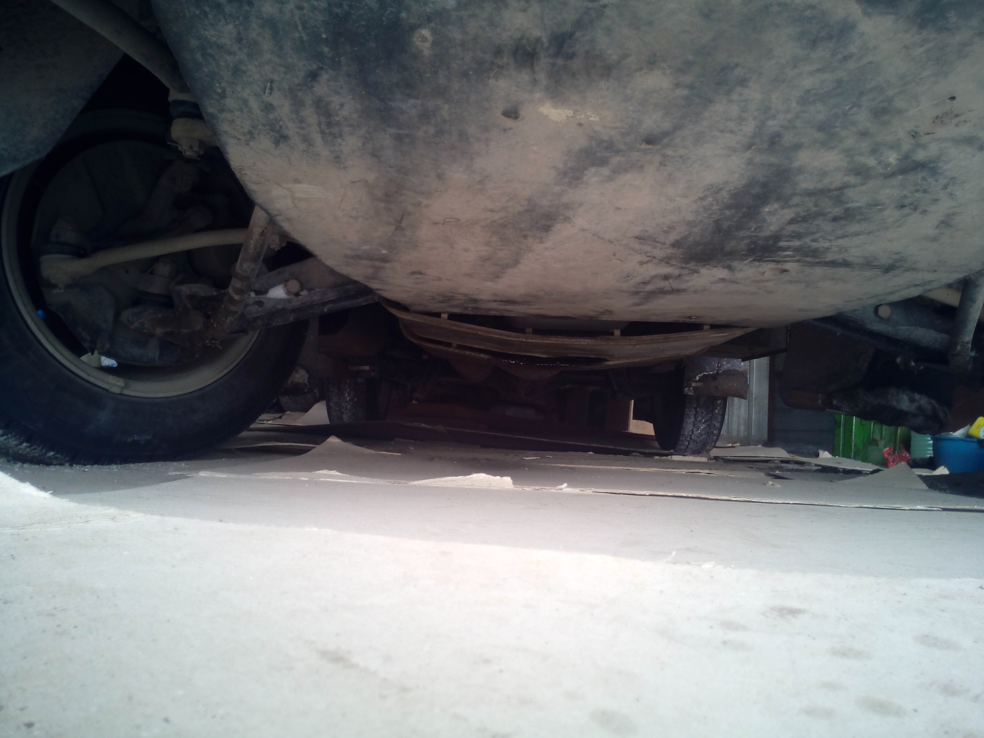

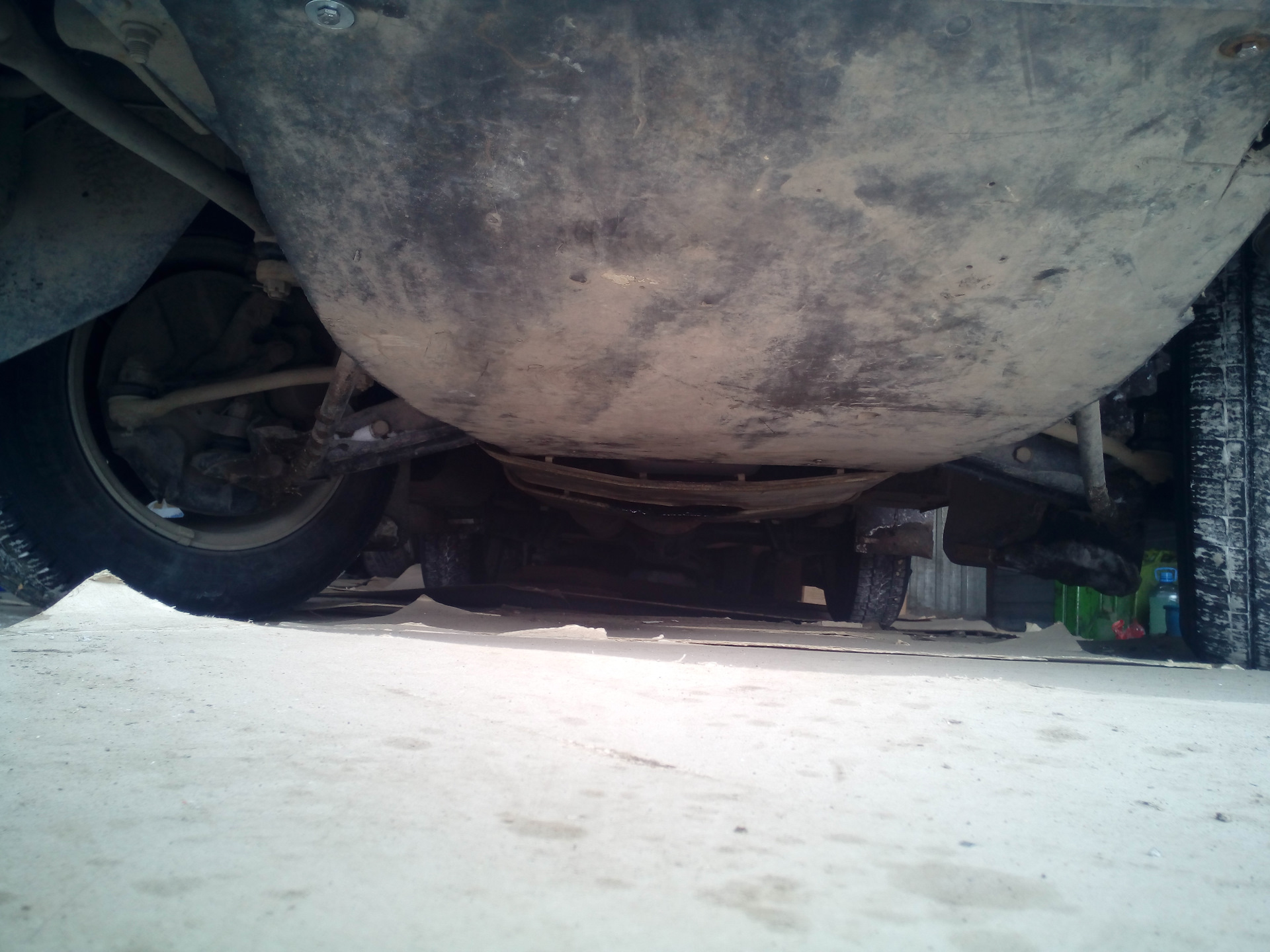

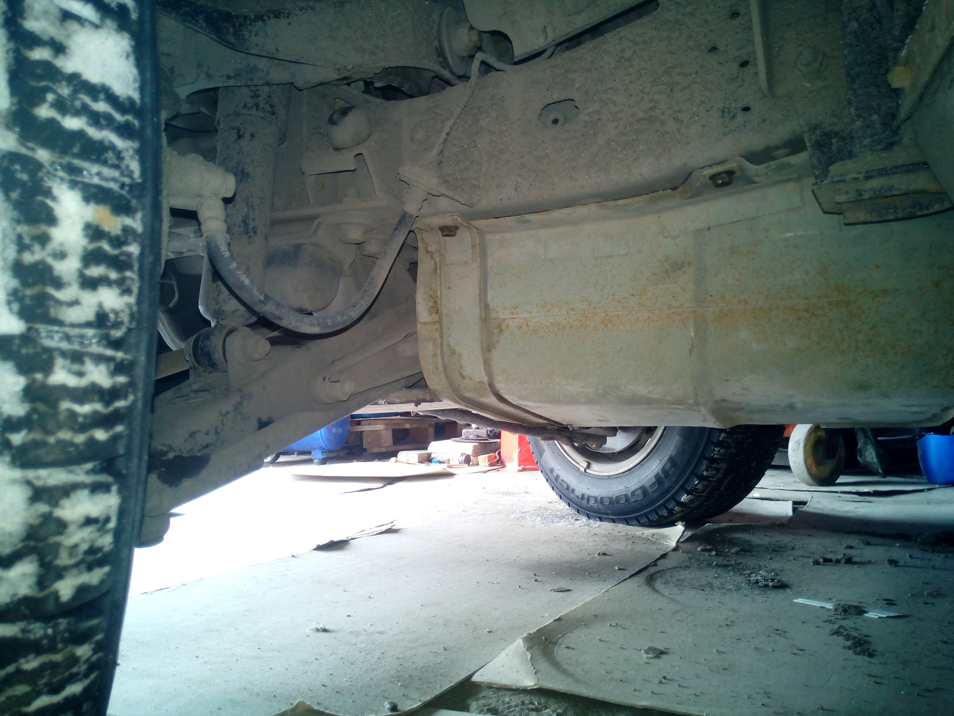

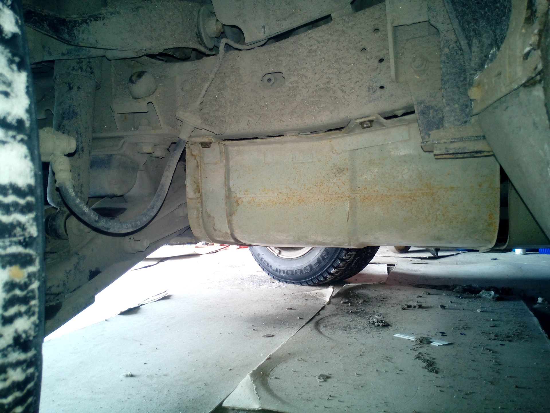

Что было сделано. Прогнал резьбу мечиком и поставил защиту двигателя.

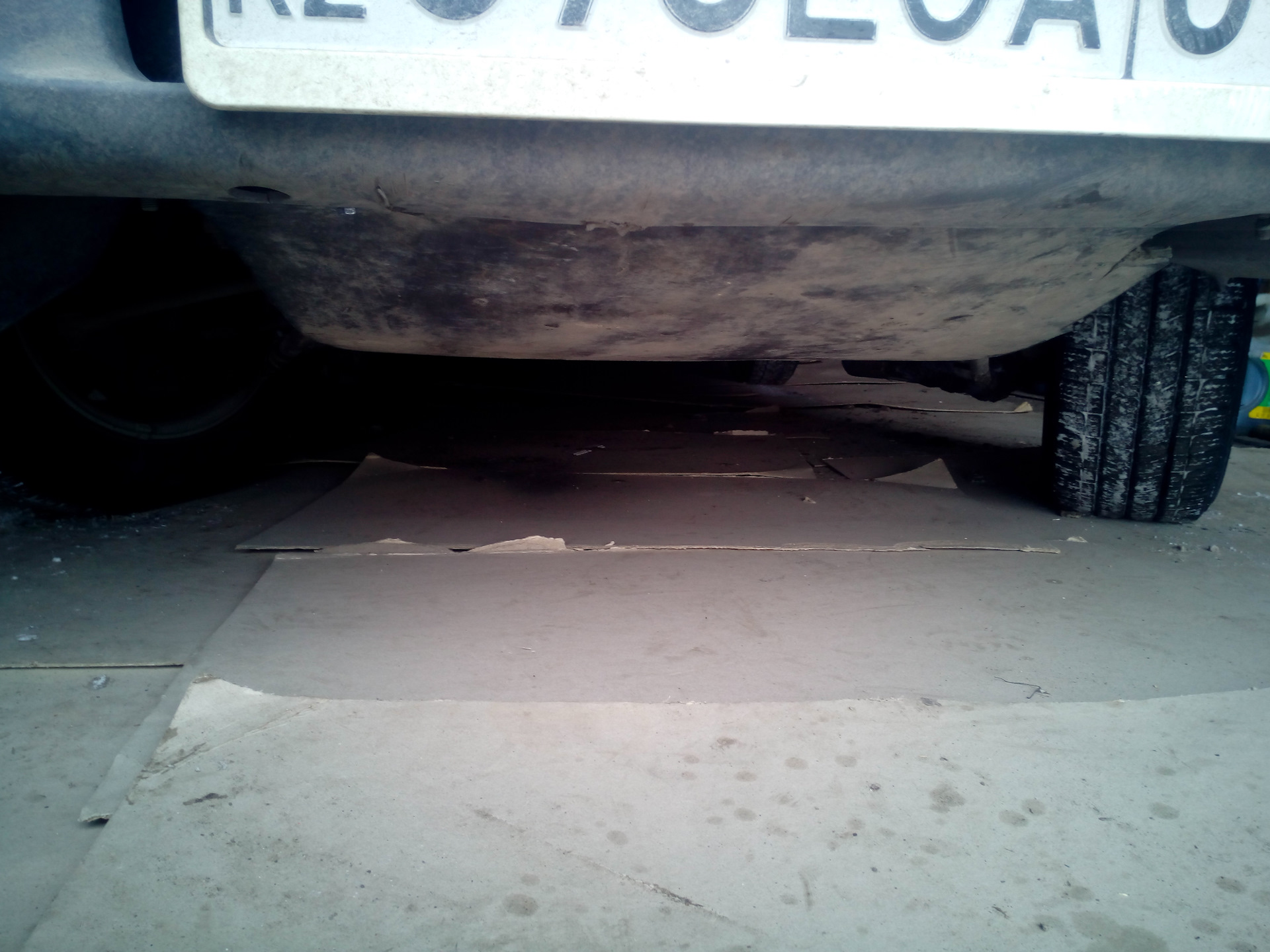

Затем поставил и транспортёрку, хоть и задолбался закручивать 2 болта к раме.
Этим закрыл прямой обдув воздуха снизу.

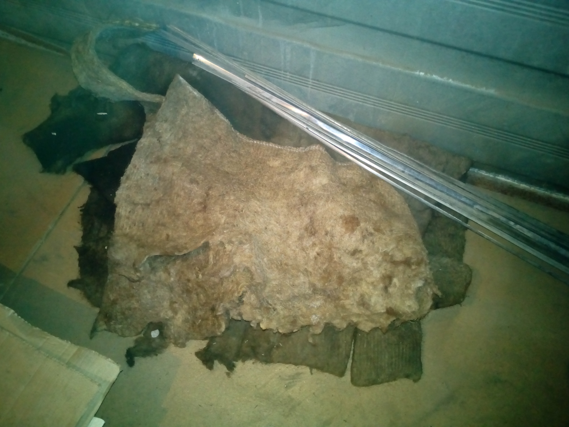

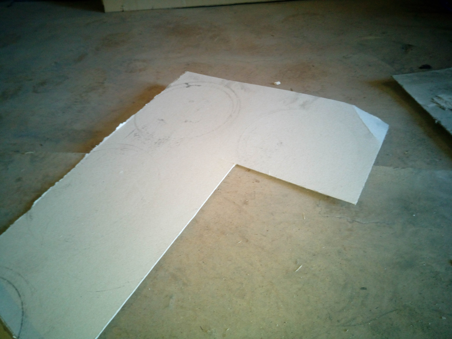

Ещё вырезал из переплётного картона
и поставил за облицовкой, что бы не обдувало тормозные трубки прямым потоком.
Потому как в сильный мороз жидкость немного густеет. Так делаю каждый год.

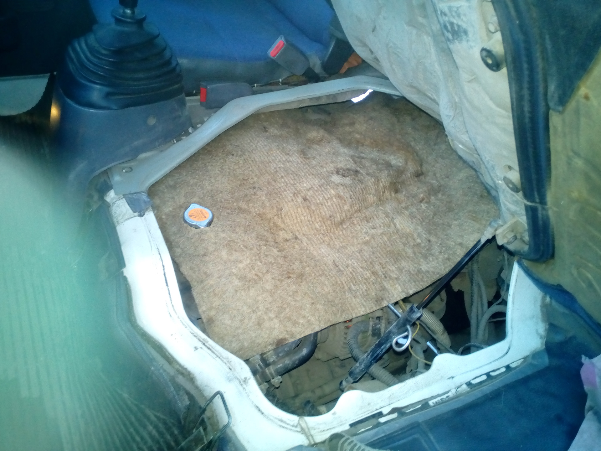

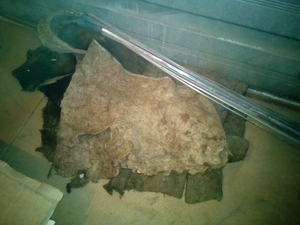

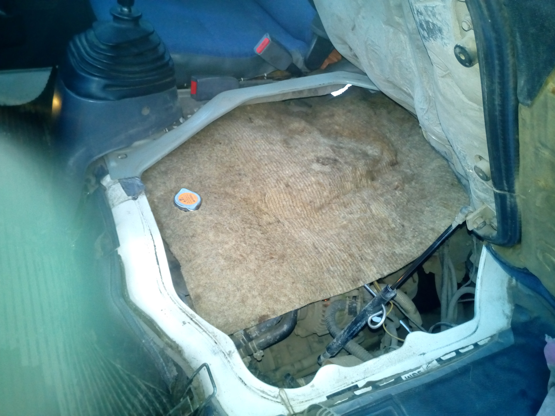

Ну и на двигатель постелил кошму, завернув немного её между двигателем и кузовом.
Этим я прикрыл заднюю часть двигателя и сапун от обдува сзади, ну и тепло от двигателя будет задерживаться, а не выхолаживаться через щели за кабиной.
