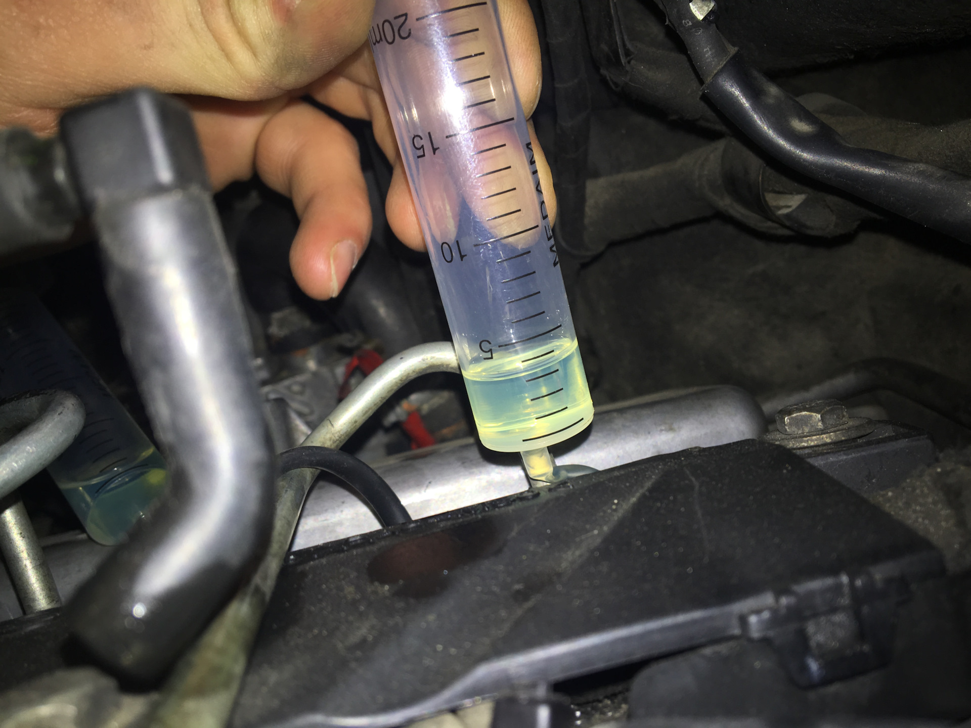

Сделал замер обратки, тэст показал
20-14-3-13-8

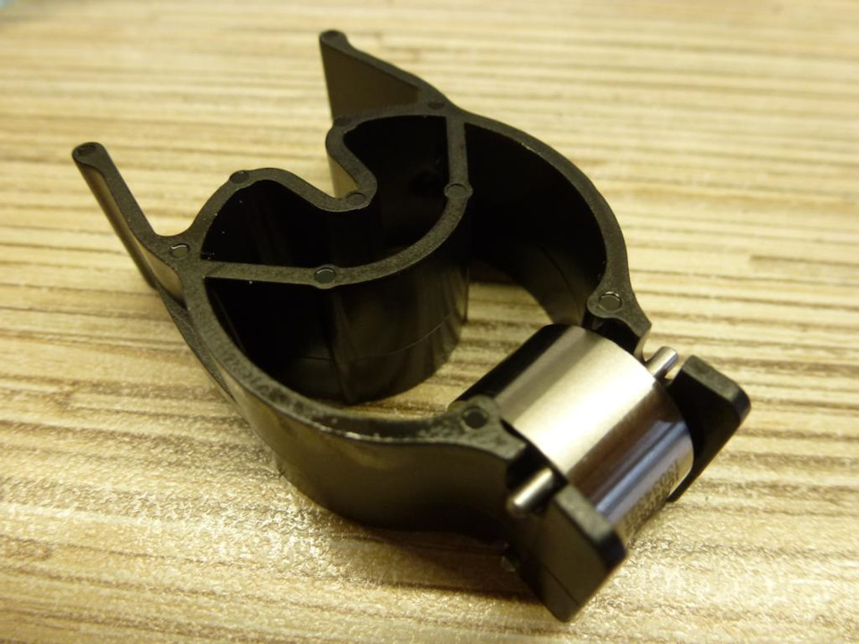

На этот раз прикупил клапана опять у китайцев только взял без напыления, кому интересно покупал ЗДЕСЬ
Упакованы хорошо, в запаяном пакетике, сами клапана смазаны, визуально выглядят тоже неплохо.
Перебирал по одной форсунке, и заводил двигатель после каждой установки, чтоб клапана незаклинили сразу в нескольких форсунках. Двигатель первое время шумел, при нажатие на газ в районе с 1700 до 2100 оборотов работал с перебоем и дымил, на холостых работал нормально, при движении тоже перебоев небыло, тест слива в обратку показал около 2мл.
В итоге проехал более 500 км перебои пропали, дымить перестал, едет резво, заводится хорошо, посмотрим насколько хватит.

Здравствуйте. Новые клапана китайские у вас 2мл в минуту льют. У меня новые оригинальные форсунки льют 3,5 мл каждая. И я вот думаю где Собака зарыта…
Здравствуйте, это же китай, возможно это 2 мл. за 30секунд было уже точно непомню

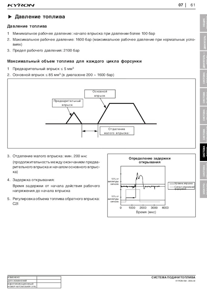

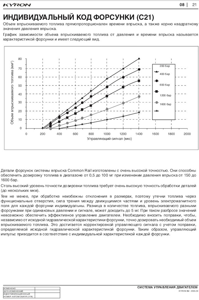

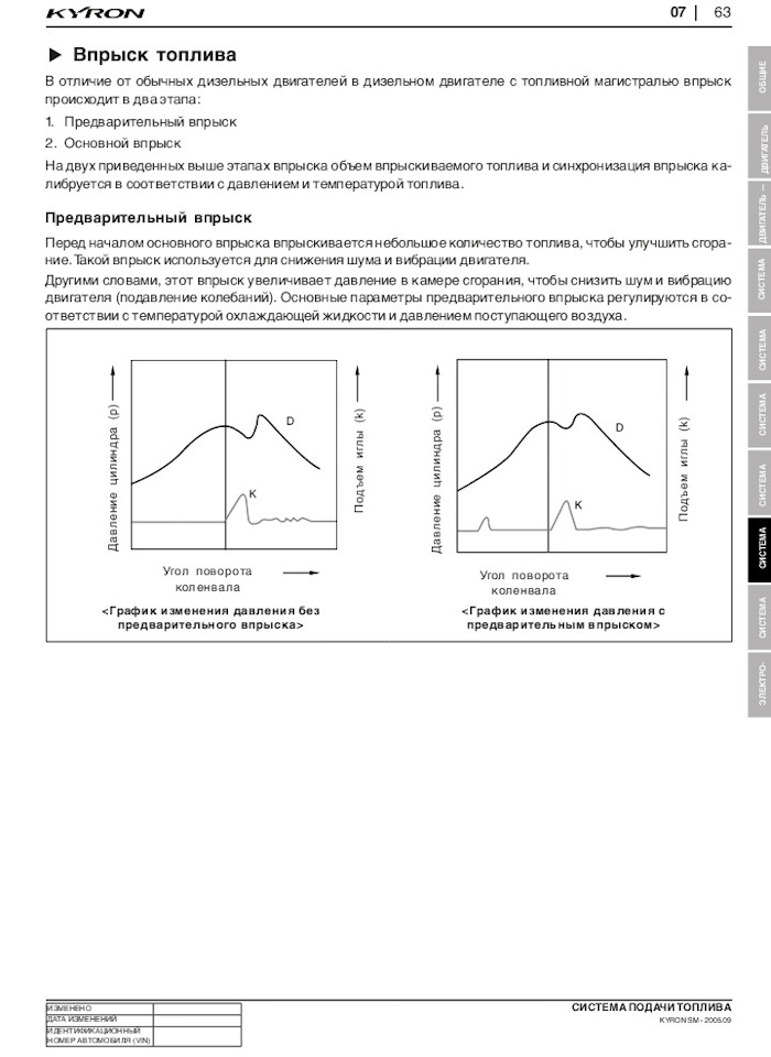

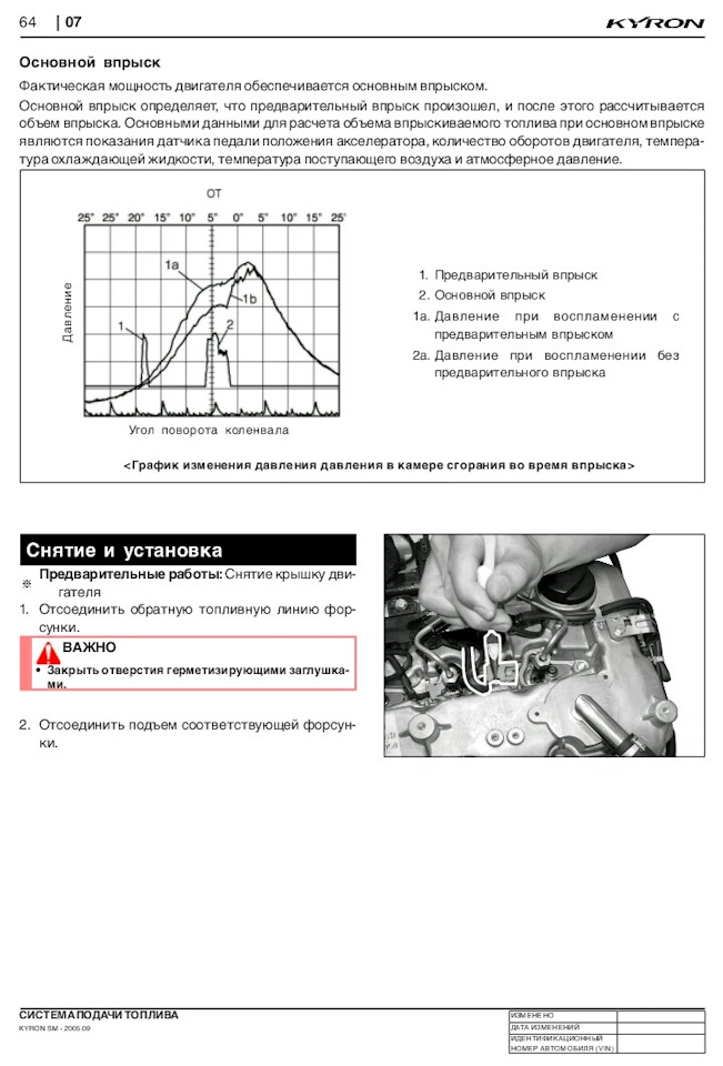

Если почитать официальный мануал по топливной, работа впруска выглядит куда серьёзней и сложнее, чем кажется
Все это понятно, двигатель позволяет все точно настроить, но, на старых дизелях небыло такого, все настраивалось шайбами, механическим манометром, естественно были отклонения между форсунками, но моторы работают по 20 лет, мне кажется такая тонкая настройка это уже для пидантов)
Вот всё и верно на старых шайбами, манометрами и т.п, а на новых на спецстэндах и кодами, эбу и дв игатель сам ненастроится под новые клапана
M0T0R0MA
Здравствуйте! А откуда Вы взяли эту техническую документацию? Дайте ссылку пожалуйста!
kyron-clan.ru/forum/index…%D1%81%D0%BA/#entry132856
Спасибо! Эта документация мне многое что прояснила. Перебрал 4 форсуночки на Рено Кенгу 1.5 dci, что-то стучит — не могу понять что… Отключал по очереди от 4 форсунок провода — стук не пропадал… Я зашел в тупик, не знаю что теперь и делать…
3 форсуночки когда перебрал (а лили в обратку все), все было хорошо. 4ю форсуночку перебрал — начался стук… Мне говорили, что может быть регулятор давления заклинил в закрытом положении, от того слишком большое давление в топливной магистрали и стук… Не знаю что и делать — лезть к регулятору, или что…
Считаю если звук появился после разбора 4й форсунки, скорее всего дело в ней!

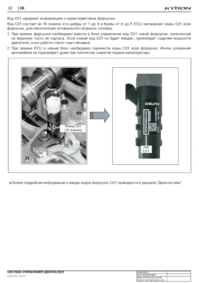

Форсунка заводская на стэнде настраевается, код получается, если клапан менять даже на оригинальный, код этот уже неподойдёт к форсунке с другим клапаном, работать немного она будет неправильно! В таких случаях двигатель шумит, расход увеличивается и т.п!
О новом коде новой форсунки твой ЭБУ все равно сам не догадается))), а
отремонтированная форсунка так же ставится на стенд, ей там присваивается новый код и он прописывается в ЭБУ.
Насчёт кодов непойму вашу усмешку, новые коды, я пропишу сам в ЭБУ, это не проблема, оборудование есть, а вот присвоить новый код форсунке с новым клапаном не везде получится, для этого нужно дорогостоящие профессиональное оборудование и грамотный специалист, такие вещи не в каждом городе есть, и стоит это операция плюс клапан будет недешевле новой форсунки, поэтому в нашей стране, незаморачиваются, с покупкой оборудования, проще клапан купить и то китайский и поставить незаморачиваясь и неплатить бешаные деньги попросту

А разве без стенда можно форсунки прописать? Ds то просит уже готовый код
код указан на форсунке, без стенда можно ввести старый код, но если форсунку перебирали то толку от этого не будет, после ремонта форсунки если в ней заменили (клапан или распылитель), по хорошему её надо прогнать через стенд, чтобы получить новый код, чтоб блок управления управлял ей с высокой точностью, в любом случае разница, старый или новый код введён, не всегда заметна, если просто поменяли клапана в форсах!
теперь понятно откуда код
