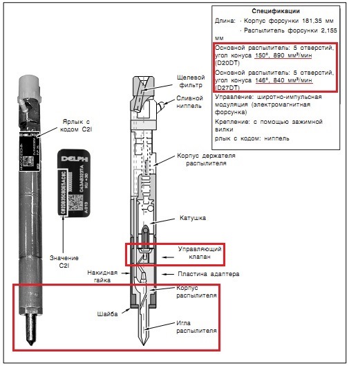

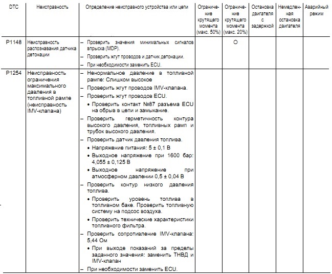

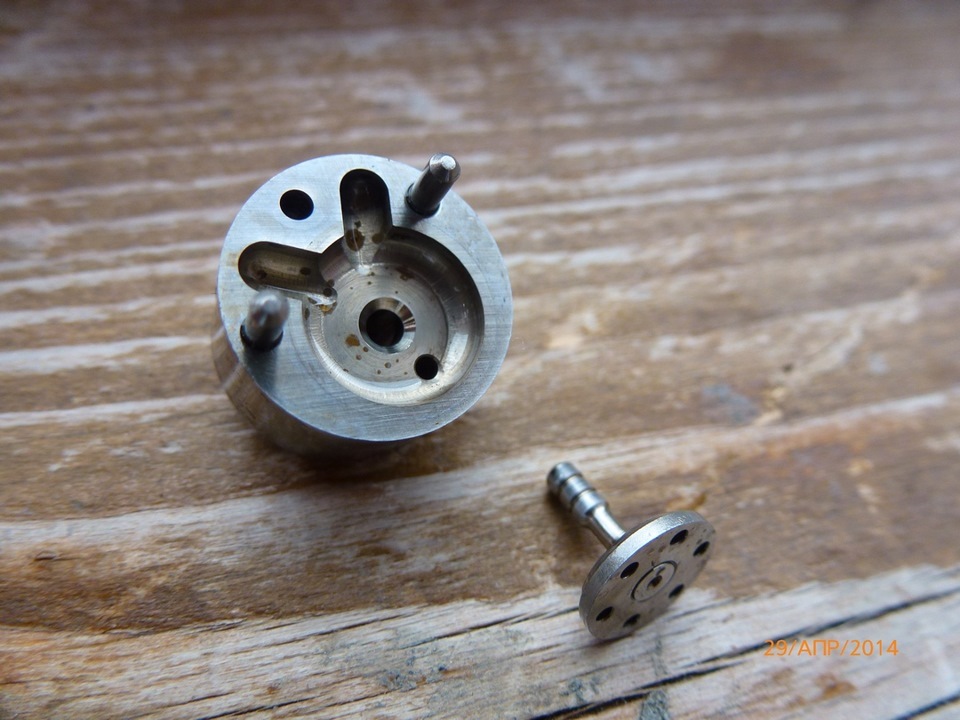

История началась прошлой зимой, когда двигатель перестал заводиться при температуре ниже 0. Для запуска помогал баллон с эфиром, но и то не всегда. При движении бортовой компьютер выдавал ошибку 1148 и 1254. Блок управления снижал мощность двигателя, сброс ошибок помогал на не которое время. Согласно мануалу по диагностике:
Бороться с этой проблемой, по незнанию я начал не стой стороны, мысли были про плохую соляру, забитый топливный фильтр, подсос воздуха, неработающие свечи накала, износ ТНВД и неисправности клапана IMV на ТНВД, плохую компрессии, и т.п., все эти дела поменял и проверил, но проблема не исчезла. О форсунках даже не думал, старый владелец уверял что с ними всё в порядке.
Изучив форумы, решил проверить слив обратки форсунок, скинув шланги обнаружил, что все форсунки льют, струёй в прямом смысле, я даже не стал делать замеры в миллилитрах, визуально за пол минуты пол стакана наполнили бы. Всё встало на свои места, клапана на форсунках изношены, т.е. при запуске не создаётся необходимое давление в системе для открытия клапана форсунки и топливо не поступает в распылитель, а просто сливается в обратку.

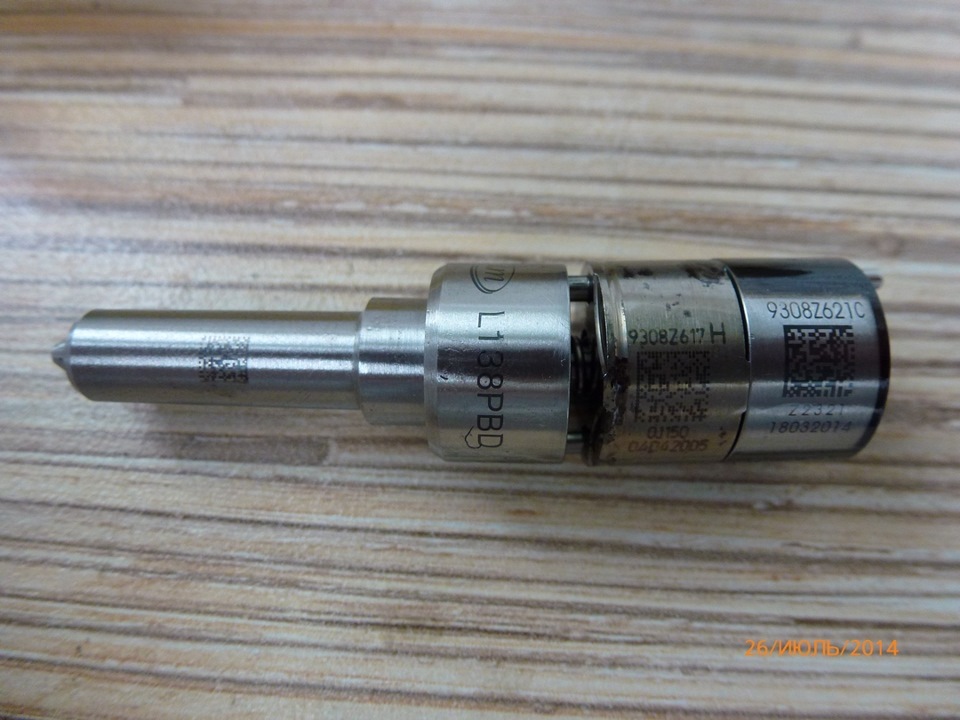

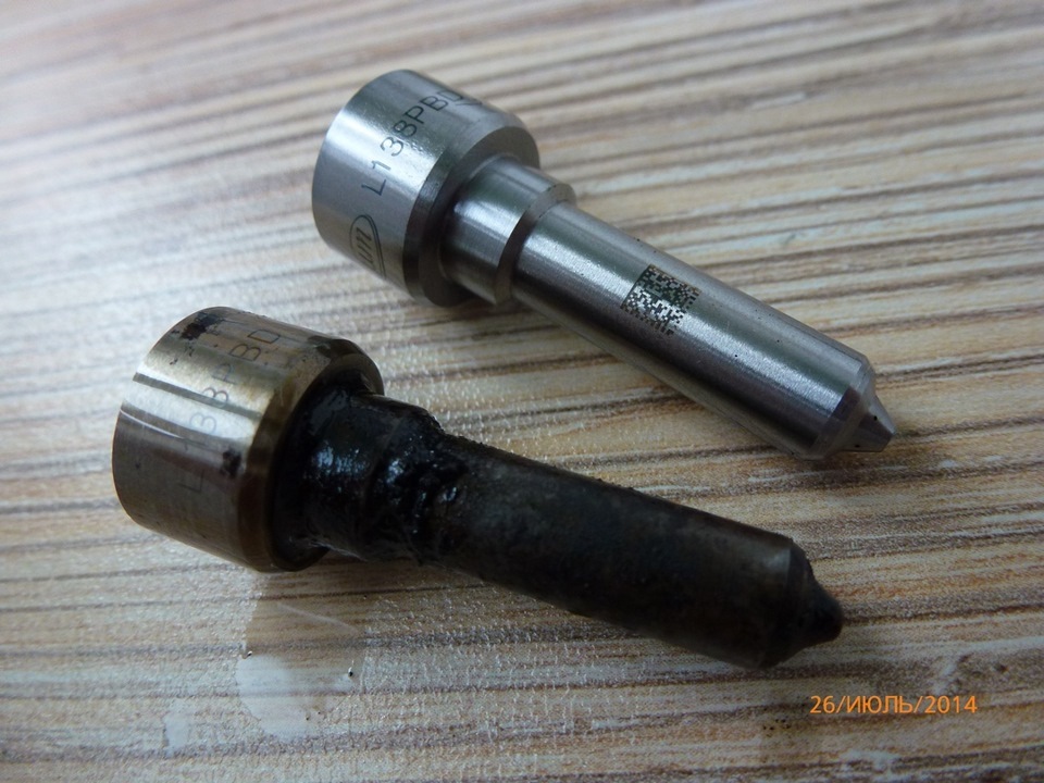

Менять все форсунки дороговато, цена новых на тот момент была от 10000 до 15000 рублей, за одну штуку, решил приобрести те самые управляющие клапана форсунок и заодно распылители. Узнал, что клапана мне необходимы под номером 9308Z618C/9308-621C, а так как двигатель у меня 2.7, распылители отличаются от двигателя 2.0, углом конуса, номер L138PBD/L138PRD, номер L157PRD/L157PRD для двигателя 2.0, а вот расположение клапана и распылителя на схеме:

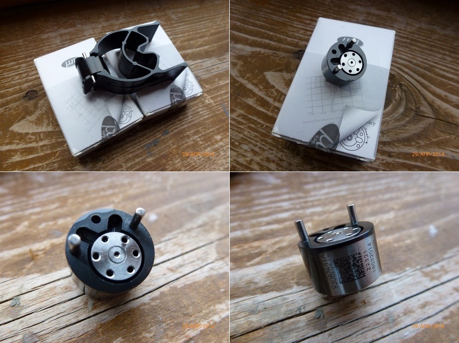

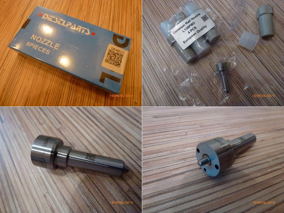

У китайцев оригинальные клапана и распылители фирмы DELPHI, стоили от 2000 до 2500 рублей за штуку, решил купить, фирменные китайские аналоги, клапана с чёрным покрытие типа противоизносная обработка, и распылители, по стоимости вышло примерно 1200р. за клапан, 500р. за распылитель, заказал по 4 штуки, пятый не заказывал, так как при снятии всех форсунок с двигателя, как всегда форсунка которая возле кузова не выходила с блока, целая история была, около недели вытаскивали, съёмник придумали, в итоге сломали форсунку на две части, нарезали резьбу в оставшейся, выдернули, шайба скотина там осталась, тоже резьбу нарезали вытащили, пришлось заказать у китайцев БУ (восстановленную) форсунку, не хуже новой оказалась, стоимость 8000 рублей.
Вот собственно клапана и распылители, комплекты по 4 штуки, упакованы по фирменному, сами запчасти на вид выглядят качественно, заказывал на www.aliexpress.com:

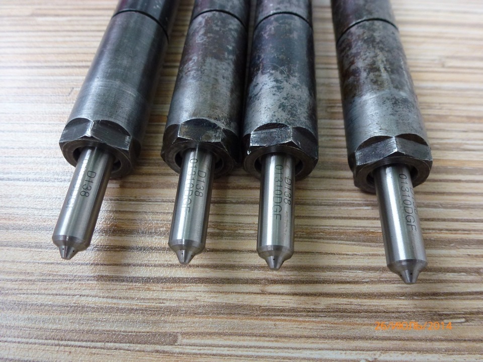

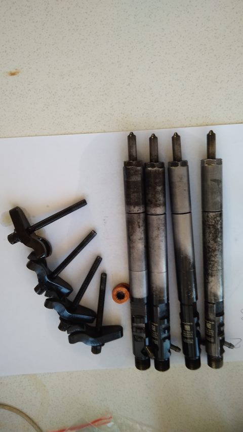

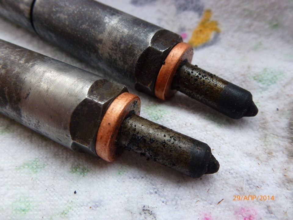

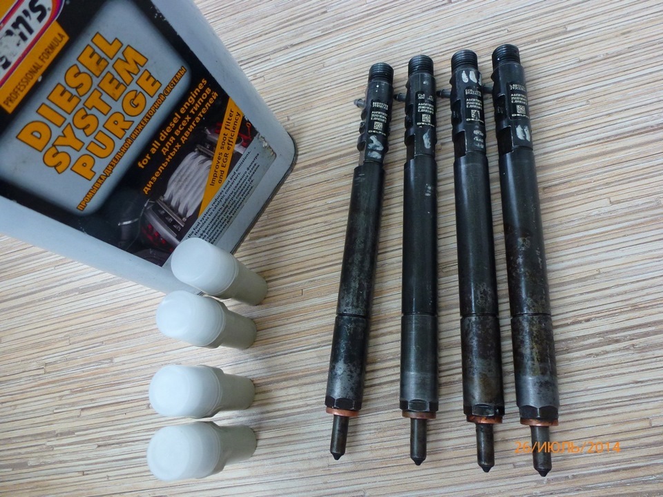

Затем форсунки были сняты и разобраны, с использованием Винса перебрал детали и собрал форсунки.
на старом клапане видны какие-то пятна
При первом запуске, после замены, в системе был воздух, двигатель завёлся и работал в разнос, поэтому пришлось дать оборотов под 3000, чтобы вышел воздух и для полной "развоздушенности" системы решил поочерёдно приоткрутить топливные трубки на топливной рампе, в течении минуты работы двигателя, воздух вышел из системы, работа двигателя нормализовалась. Проверил обратку, на холостых оборотах форсунки не льют.
После замены проблема запуска при низкой температуре пропала, компьютер перестал выдавать ошибки, этой зимой двигатель заводился без проблем, расход прошлым летом был примерно 12 литров, зимой не меньше 18 литров.

Да, все получилось, работает отлично) меняли только клапана, все остальное отмочили и отмыли в Винсе. Но я брал делфи оригинал, они подороже. По деньгам: клапана получились 8 тыс., Перебирал у друга в сервисе, 1 тыс. руб. За форсунку, снятие и переборка.
В общем, вместе со всеми смазками и очистителями вышло примерно 13 тыс. За 4 форсунки

Пятна на клапане это ржавчина от воды. Как ведут себя китайские товарищи? Уже много времени прошло, можно подытожить. Хочу на Кайрон распылители заказать.
Пробег 130, заводится зимой без проблем, проверял обратку, капает слегка, у меня к ним нет притензий я бы и ещё купил
Спасибо.Значит можно заказывать.
Табличка в начале откуда взята?
Мануал по диагностике
kyron-clan.ru/forum/index…-и-обслуживанию-на-русск/

После замены пока только 11000 проехал, периодически проверяю на обрату, вроде проблем нет, капля в три секунды, холода наступают, заводится без проблем!
