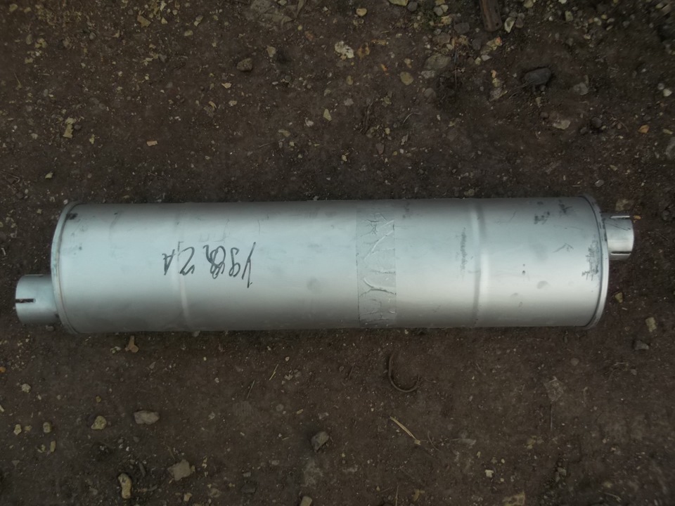

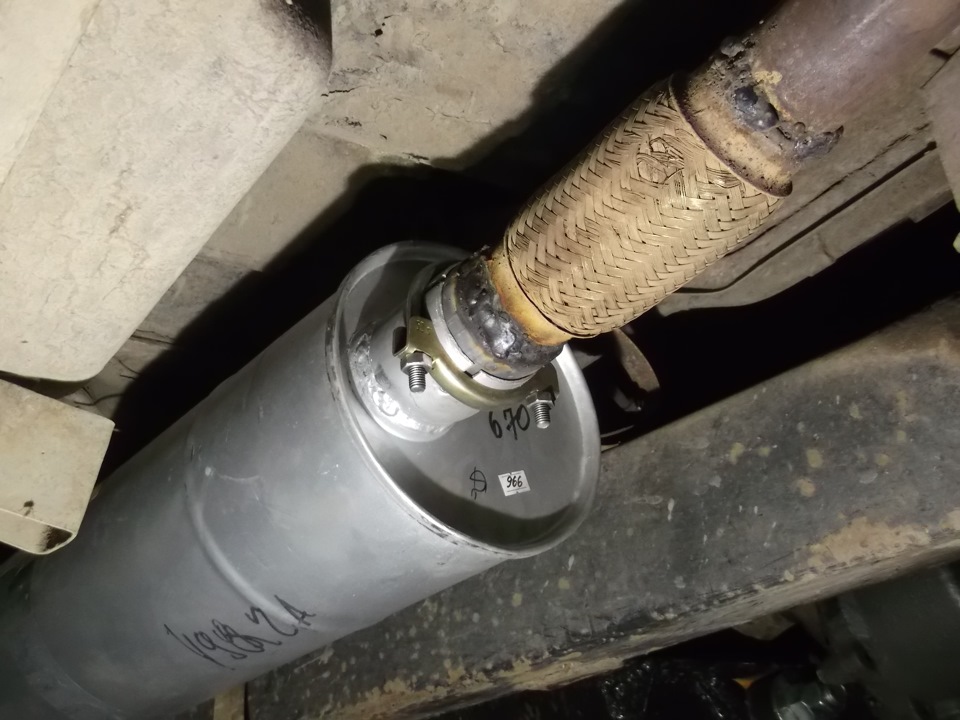

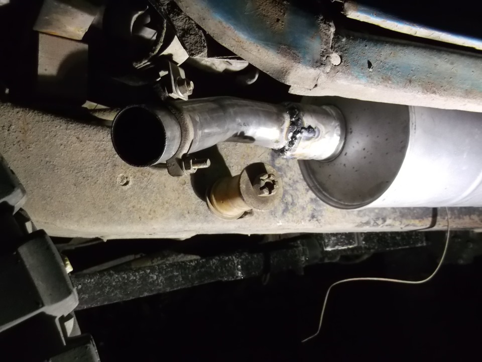

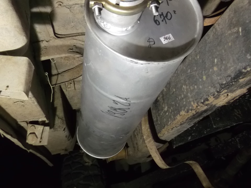

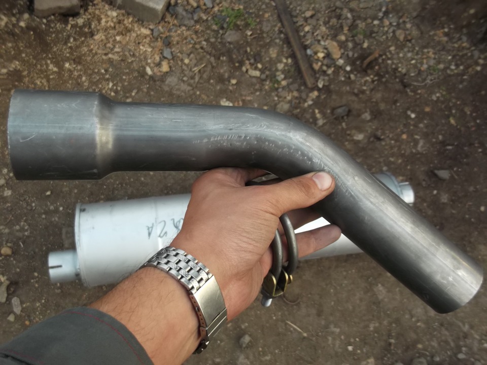

Поставил еще 26.08 забыл рассказать. Ранее писал о переносе выхлопного тракта под правый бок, вместо баллона гбо. Стоял глушитель газ 53, он прямоточный и глушит мягко говоря посредственно. Ездить на таком громком автомобиле по городу опасно, могут дпсники придраться, да и в салоне этот гул напрягал. Долго так ездить утомительно. Взял недорогой глушак от газели старого образца, он встает по размерам, как мне надо. После установки покатался. Стало заметно тише, даже при полном отсутствии шумки, хоть услышал как резина гудит :) При желании можно взять такой же по размерам глушитель от газели, но с набивкой внутри, видел в продаже. Они весят побольше и, "при простукивании", не звучат как пустая консервная банка. По идее такой будет тише в работе.

Не подскажите, что за труба на фото №2
Гофра
как между рамой и кузовом провел?
www.drive2.ru/l/4304812/
Лифт кузов-рама примерно 8 см
