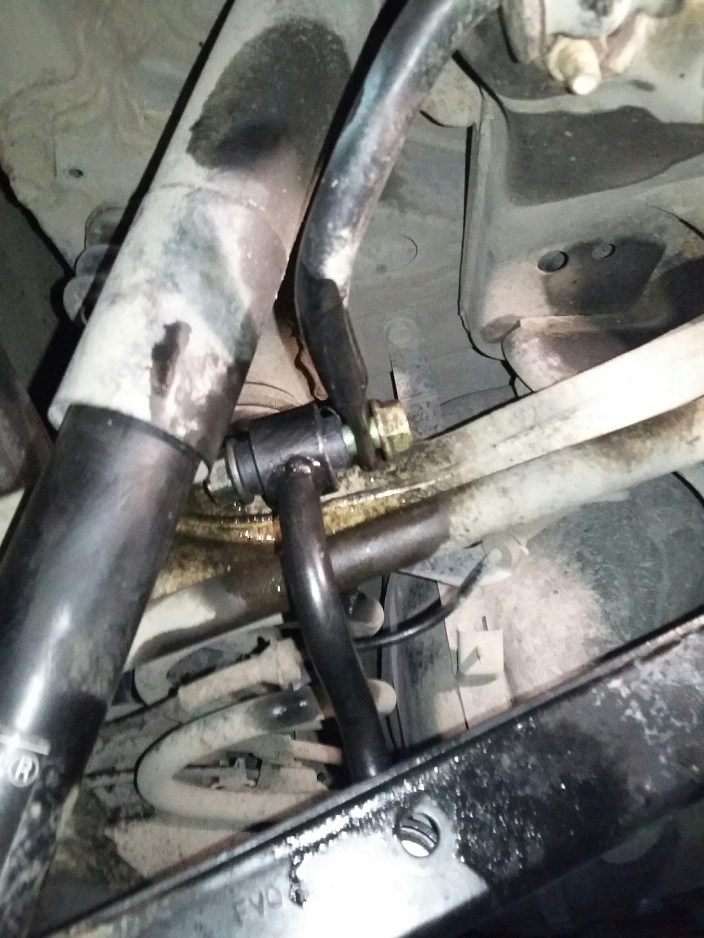

Заменил на днях стойки стабилизатора задние
Заказал фирмы Lemforder (арт.3581301 и 3581201 по 1317 за шт.)
Меняются легко в течении 10 минут
Старые оказались впролне еще нормально, но решил поставить новые из-за стука по мелким неровностям
Стало лучше но что-то еще немножко сзади стучит
Буду искать что именно!
Запчасти на фото: 3581201

Это амортизаторы стучат
У меня тоже появился стук, облазил всё! Амортизаторы осенью менял на новые "каяба", также менял и втулки вкруговую. Открываю багажник, слегка давлю на дно руками быстро вверх-вниз, в крайних положениях характерный глухой стук, при этом стук снизу отдаёт в стабилизатор и амортизатор тоже, когда держишь их рукой. Стук на медленной скорости на неровностях. Может тоже стойки стабилизатора? сайленты? амортизаторы?

А у Вас интересная ситуация если аморты меняли еще и Каябы думаю они вряд ли бы застучали
Да, и причём стук, только в более менее тёплую погоду, не ниже -10 градусов, всё-таки, думаю, какие-то резиноизделия блин шалят… Хотел уже сначала яйца выписывать, а потом засомневался. А у Вас как стук проявляяется?

Втулки меняли?
Менял месяц назад, поставил оригинал "Nissan"
Привет!) Решил значит решил. Старые починешь, если, что.
Резинки на них сеть отдельно.

Проверь амортизаторы.а почему не перепресовал?
Я тож думаю про аморты
А что там прессовать?
Втулки в этих яйцах)
Да.я спокойно в тисах все поменял
я-то знаю) я автору ответил)
а тебе вопрос — что по цене вышло (втулки)? и какие выбрал?
